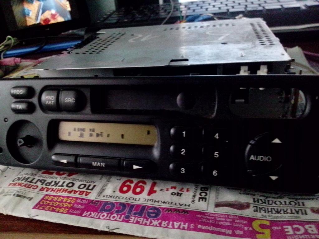

По умолчанию PCF8576 + Arduino
Привет всем.
Сломал мозг уже, пытаясь оживить панель от старой магнитолы.
Подключил уже кнопки и энкодер, но аппетит приходит во время еды, поэтому хочу оживить и LCD индикатор.
В панели стоит PCF8576, подключенная к 8 разрядам на 14 символов и одному на 7 символов плюс несколько значков - FM, RDS, TA.
Хочу заставить на 14 символьные выводить произвольную инфу из Ардуины.
Подключил к ней Teensy 2.0 ++ по I2C.
За основу скетча взял код отсюда
Проблема в том, что не пойму, как правильно сконфигурить инициализацию и отправить нужные коды символов.
В идеале заполучить бы работающий образец кода именно под Ардуину, который выводит произвольную строку.
Адрес слэйва известен - 0x38
Конфиг тоже проходит вроде вот этим
Wire.send(B11001101);
А вот как сконфигурить правильно BIAS, Duty и собсно, отправить данные - непонятно.
Даташит читал, вроде подходят два варианта
11001101
11001110
Манипуляции с адресами и отправкой данных дают часть нужных символов, но не все, подозреваю, что все-таки сконфигурировано неправильно.
Еще трабла в том, что для отправки данных требуется 12 байт, а так как Ардуины 8-битные - нужно как-то разбивать пакеты отправки данных.
Пробовал сниффер I2C отсюда
Подключил его к работающей магнитоле - там такой бешенный обмен по I2C, что с ним надо очень долго разбираться, кто что шлет. Может еще придется в этом разбираться.
В этой магнитоле еще и тюнер и аудиопроцессор подключены к I2C.
У кого есть какие мысли?

Я не понял, в итоге на экран вообще что-то выводится? Или не работает совсем? Проблема в конфигурации регистров PCF8576 или вообще
в настройке самого интерфейса?
Сниффер i2c я в молодости делал под DOS на LPT. В принципе можно самой Ардуиной и посниффить если найти библиотеки кода slave.
Если скорость слишком большая, можно в магнитоле кварц поменять на более медленный. i2c - статический протокол.
AngelOfGrief вне форума   Ответить с цитированием
Старый 20.05.2013, 19:48   #5
s.m.
Регистрация: 20.07.2009
Сообщений: 1,543
Я же и говорю, выводится, но непонятно что.
Если выбираешь в MODE SELECT один режим - одно выводится, если другой режим - другое.
Метода была такая - по даташиту пытался подать команду
MODE SELECT
потом
выставляю адрес
Wire.send(B00100000); - это вроде адрес старшего разряда
потом шлю данные
получаю 1 на LCD в старшем разряде.
Все вроде ок.
Но, меняя данные, получаю только вертикальные символы в знакоместе, типа 1 слева разряда, 1 справа разряда, -1 и 1-.
Напоминаю, индикатор 15-ти разрядный.
Все, только комбинации таких символов, как бы я не извращался с байтом данных.
Меняя байт разряда получаю аналогичную картину на других знакоместах.
Вот и не пойму, где порылась собака?
Поэтому и спрашиваю, может кто-то имел дело с подобными микрухами?
Чувствую, что где-то близко, но не пойму, в чем трабла.
Может где-то тайминги нарушены? Может где-то напихать задержек?
Или все-таки ошибка в конфиге?
Пошел курить даташит до полного просветления...

Старый 25.05.2013, 18:03   #7
s.m.
Сообщений: 1,543
заработал первый скетч.
отснифал им HEX-коды, перевел в бинарный вид, запихнул в скетч - не палит.
По-прежнему показывает чушь.
Или он криво снимает или я опять туплю.
надпись CODE выдает последовательность
E0CBF000000A96311460A1000
E0CBF02000156CE062C1460000
перевожу в бинарный вид
11100000 11001011 11110000 00000000 00000000 00001010 10010110 00110001
11100000 11001011 11110000 00100000 00000000 00010101 01101100 11100000
первый байт всегда адрес слэйва, второй выбор режима, третий - управление миганием сегментов (всегда выключено), а дальше по идее идут сами байты данных.
Так как здесь используется drive mode 1:3 и bias соответственно одна треть, то по датaшиту должна быть соответствующая адресация данных.
Опять что-то не так, но что именно, не пойму.
Сейчас такой скетч, он должен показывать надпись CODE
PHP код:

Wire.endTransmission();
void loop()
Показывает вот что
Старый 25.05.2013, 19:27   #8
s.m.
Сообщений: 1,543
Оказывается, что после первого же пакета возникает NACК - нет ответа от девайса...
Хм...
Старый 25.05.2013, 20:32   #9
awtoap
Аватар для awtoap
Регистрация: 19.09.2009
Город: Мелитополь
Сообщений: 2,022
Проверь какая установлена скорость шины I2C с дуины.
Старый 25.05.2013, 21:06   #10
s.m.
Сообщений: 1,543
По умолчанию стоит 100 кГц, попробовал поставить 400, как здесь
http://copysol.blogspot.com/2013/01/...2c-eeprom.html
перестартовал, пересобрал, перезалил - тоже самое.
Но проблема была в синтаксисе, правильно вот так
PHP код:
Wire.beginTransmission(I2C_ADDR);
byte dataArray[7] = {B11001011B11110000B00000000B00000000B00000000B00000000B00000000};
Wire.write(dataArray7);
Serial.print(Wire.endTransmission());
Теперь пакеты доходят, но по-прежнему показывает фигню...
Последний раз редактировалось s.m.; 25.05.2013 в 22:49.
