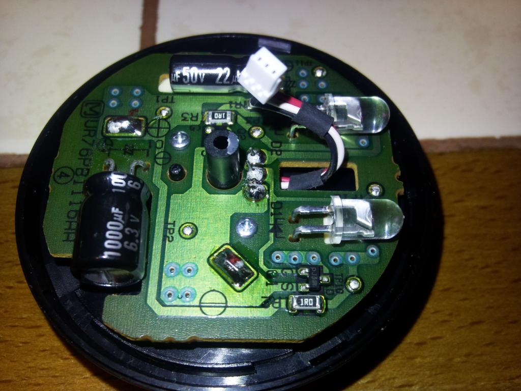

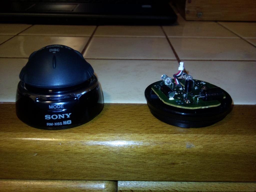

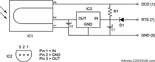

Всем привет. Речь будет идти о пульте sony rm-x6s. Как известно это инфракрасный пульт с со спец протоколом от sony и подружить его с известными ИК приемниками не удаётся. Разобрав данный пульт я увидел, что он состоит из 2-х устройств: собственно ИК передатчика и блока управления(сами кнопки). Соединены они между собой 3-мя проводами. Т.е если я правильно понимаю это +, -(1,5В) и сигнал. Вопрос собственно в чём: если кнопки подключить к ком порту через преобразователь напряжения(с 5В до 1,5В) и попробовать Прочитать сигнал от блока кнопок допустим черезWinLirc - имеет ли затея смысл? Фото прилагаю...

Дело в том что блок кнопок - это не просто набор контактов. Там уже стоит микросхема, которая как я полагаю обрабатывает нажатия кнопок и выдает их на передачу уже в определённом коде(возможно стандартном для пультов сони).

Через COM порт можно прочитать практически любой сигнал, в том числе для него не предназначенный. Проблем две:
1. Будет ли это считывание стабильным (т.е. будет ли он считывать одинаковые коды для нажатия одной и той же клавиши).
Скорость и режим работы порта (чётность, биты) надо будет подбирать экспериментально, но это несложно.
2. Каким софтом вы эти считывания будете обрабатывать.
Если с п.1 вам повезёт, то вы можете написать свой софт и обрабатывать эти нажатия.
Я не уловил: а цель-то какая всего этого? Можете расписать?

Цель простая: использовать пульт в авто. Ведь из-за специфичности ИК протокола этого пульта - его не видят универсальные приёмники. Остаётся распайка проводами каждого контакта и подключение через адаптер резистивных кнопок либо попытка описанная выше...

Я просто не пойму, вы собираетесь 3 провода напрямую подключать к COM порту? Т.е. без ИК-передачи?

Да. Только с проеобразованием питания через кренку.

А не проще взять тогда какую-нибудь USB клаву и подпаять провода напрямую к кнопкам вашего пульта?

Да, видимо так и придётся сделать.... Хотя экскримент с ком портом я видимо проведу....

Лучше тогда возьмите PL2303. Там уже TTL уровни TX и RX.
