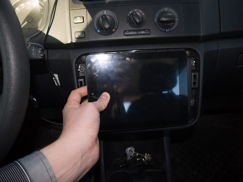

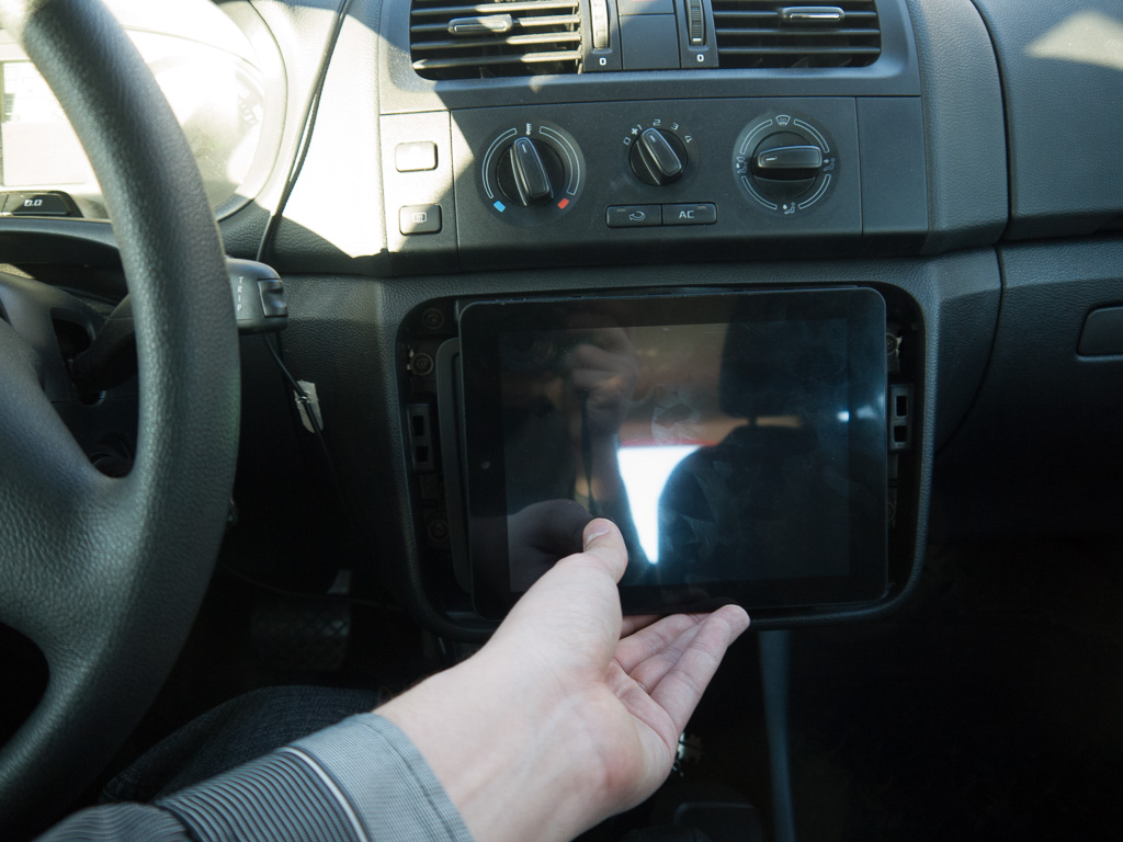

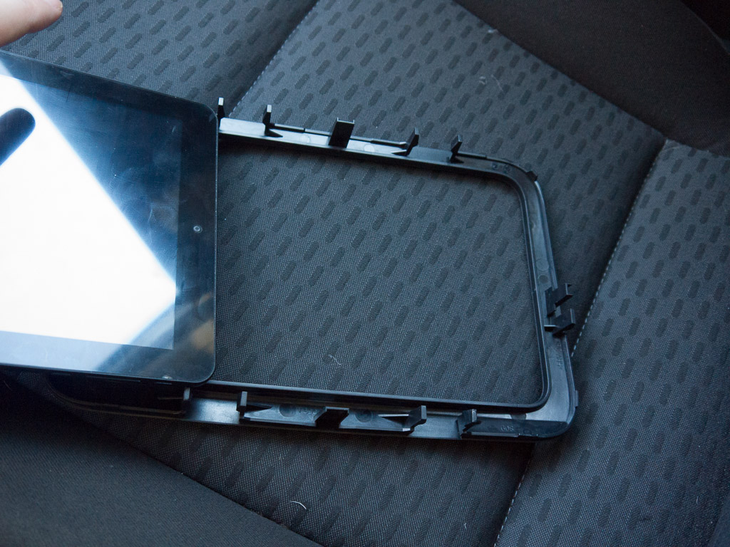

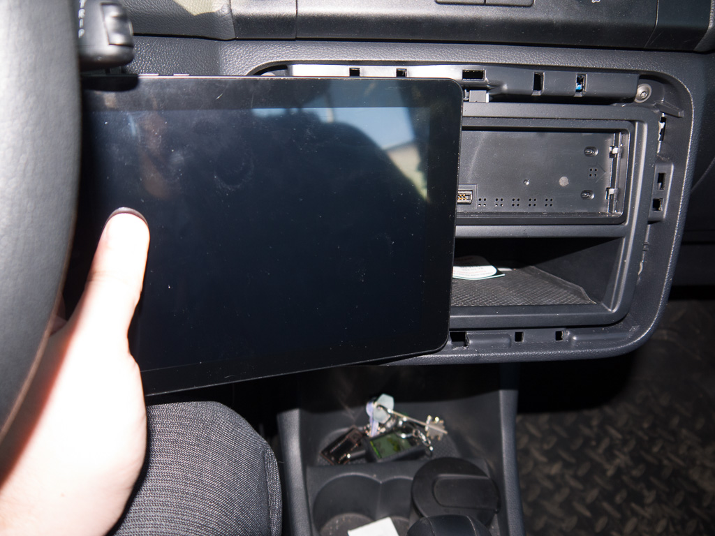

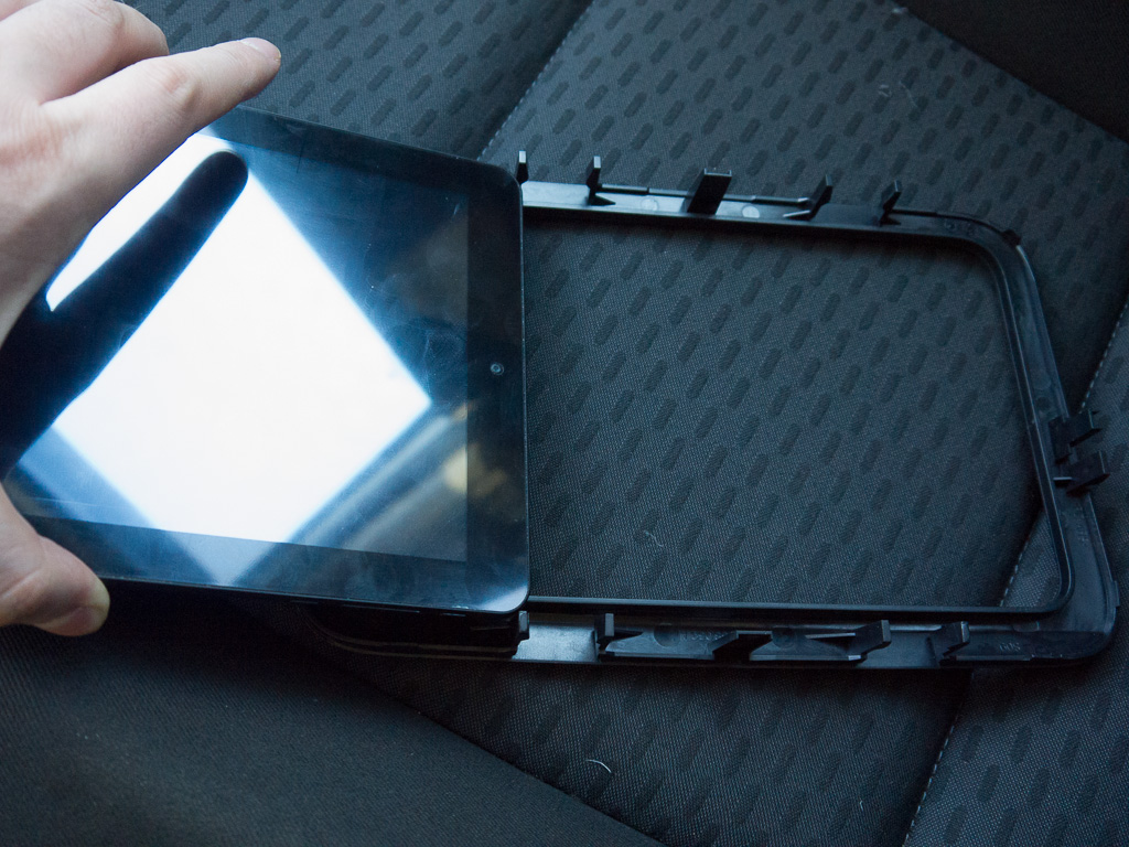

Недавно было немного свободного времени решил примерить 8 дюймовый планшет к стандартной VAGовской рамке 2DIN.
На фото видно что почти подходит, была бы черная рамка на 5 мм уже встало бы без проблем.
Я правильно понимаю что черная рамка и тач это одно целое? И уменьшить планшет не получится?

Сообщение от VVi3ard Посмотреть сообщение
Нет,на китайце я обрезал.

30% поверхности стекла мертвым грузом висят, в этих планшетах.
У меня такая же пещера в шкоде как у тебя, так 9" матрица влитает со свистом, даже в размеры съемного бокса, а общая дыра еще больше.
Надо бы думать в сторону отдельной матрицы для ведроида, было бы совсем хорошо.(имхо)

Я смотрю на IPS матрицы с емкостным тачем доступные для покупки и понимаю что цены не реальные просто, поэтому пока для себя если и вижу вариант то только дербанить планшет и использовать его матрицу.
Пока ситуация такая что резистивная 800х480 стоит 3000 при том что планшет с 1G RAM, 2CORE, емкостной IPS 3G,GPS,BT,WiFi стоит 5000

Сообщение от Kamik Посмотреть сообщение
.. на нексусе черная рамка обрезается без последствий? чем резать?
с максимальной вероятностью ваше стекло при резке расколется. ни один мастер-резак не возьмется. уже пробовали.

Сообщение от macau Посмотреть сообщение
Если долго мучится,то все получится.Устройство тача везде одинаково,греешь,отделяешь тач,вырезаешь новое(вырезал толщиной 2мм)
теперь хоть гвоздем царапай,Горилла отдыхает
