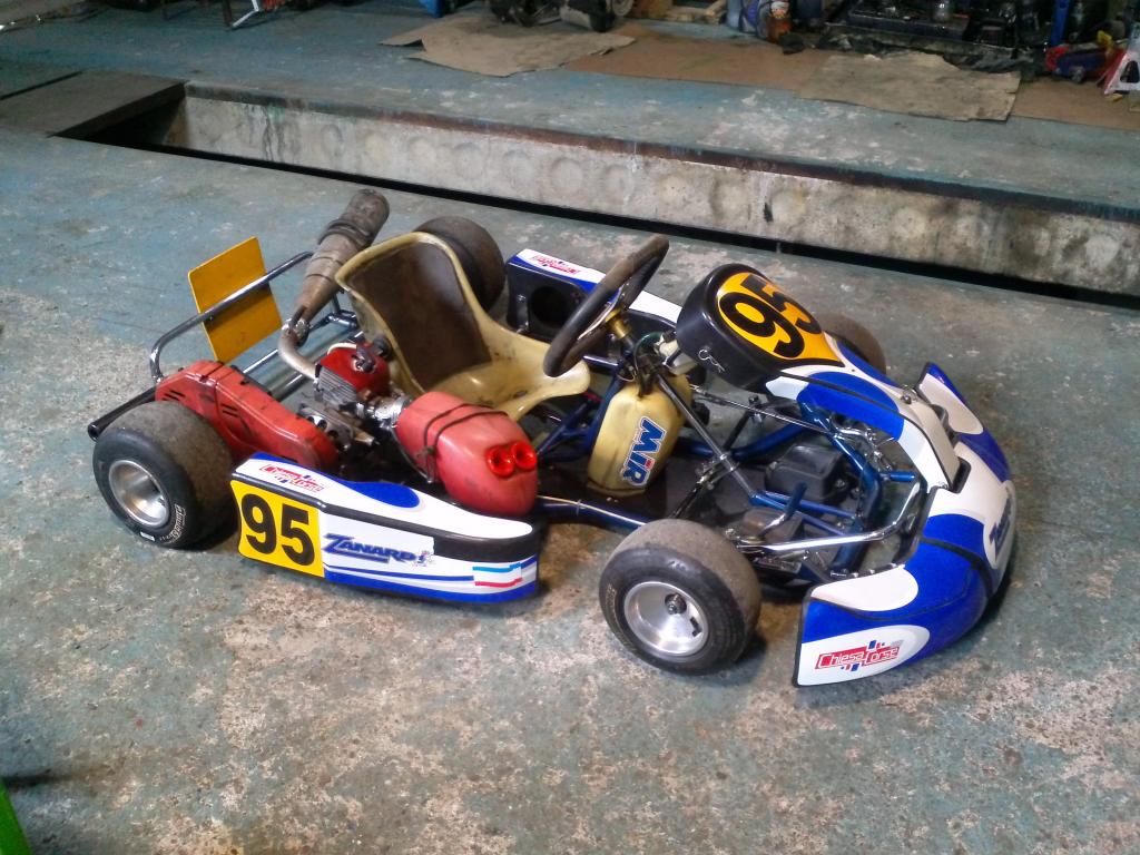

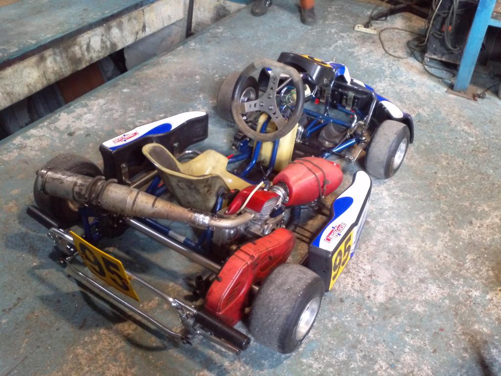

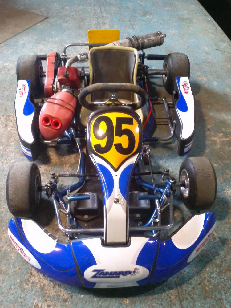

Привет Всем!

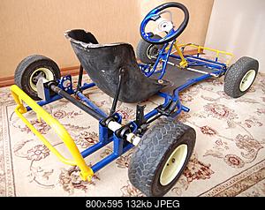

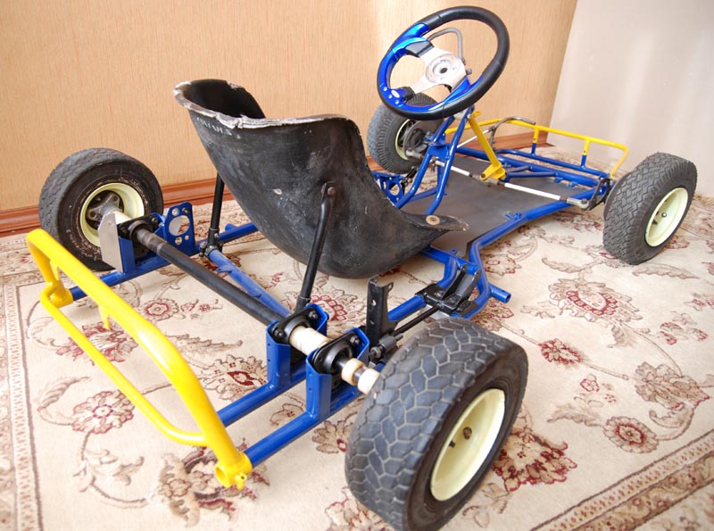

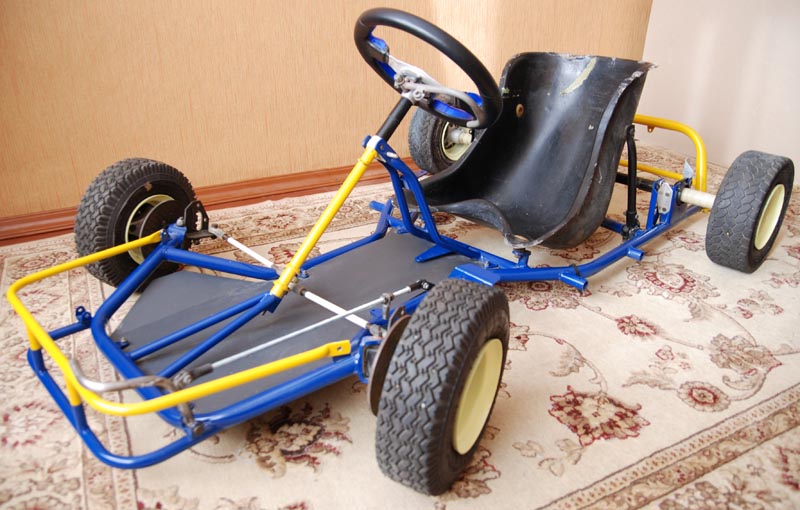

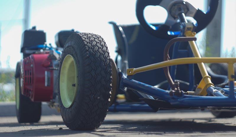

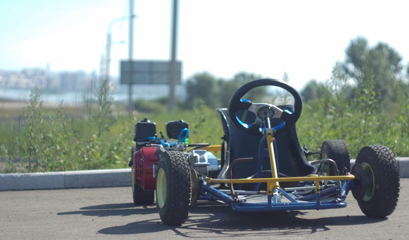

С ребенком собираем карт, сама машина уже почти закончена, скоро поедем

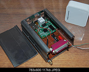

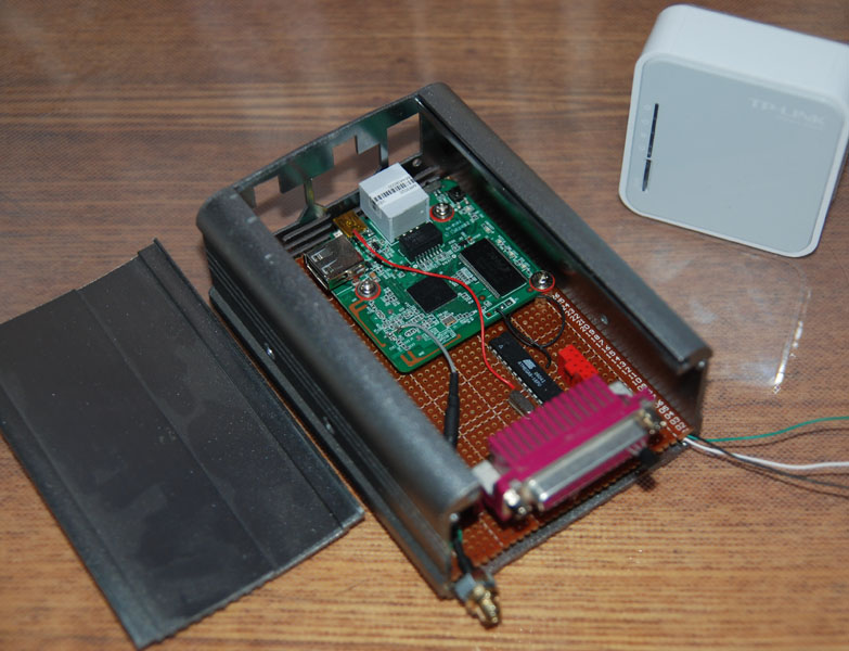

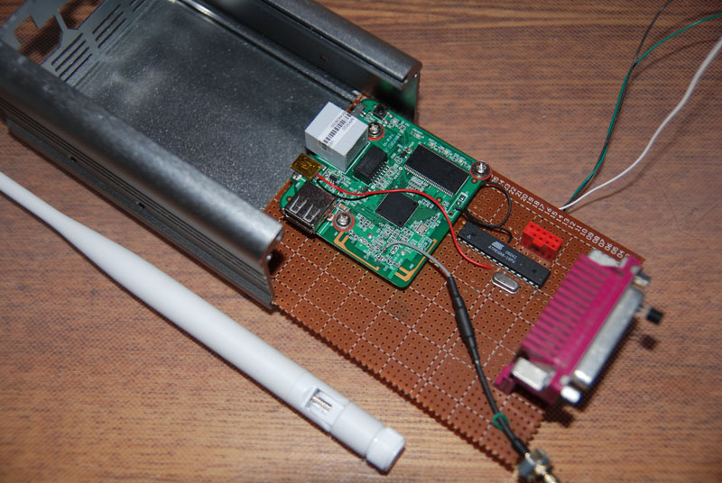

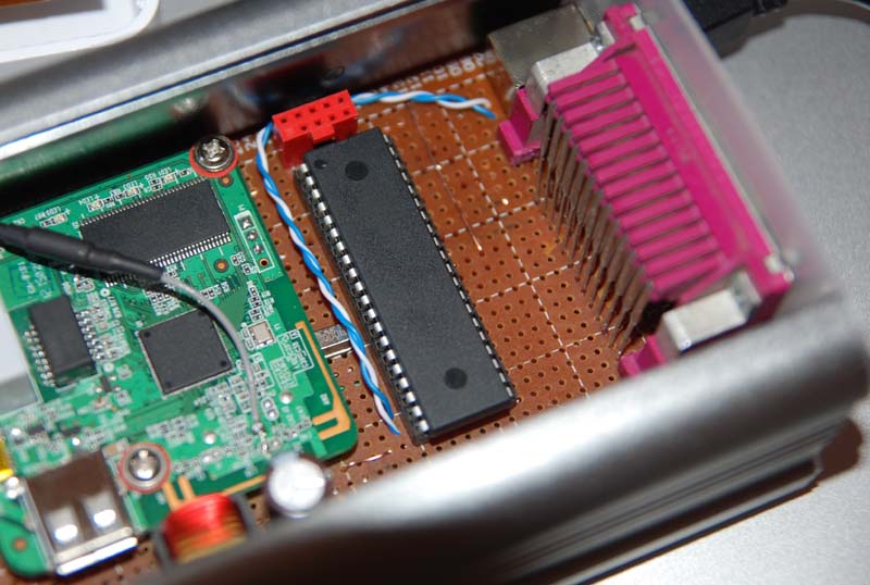

Перебрав кучу решений по мониторингу, пришел к роутерам Мелкий и мощный аппарат с практически всем что нужно на борту.
Система построена на базе роутера TP-link MR-3020
в его задачи входит обработка собранной информации, генерация динамических web страниц и передача этого всего по wi-fi на мой телефон)))
Роутер работает в паре с Atmega8 которая занимается собственно сбором информации с датчиков и управлением различными выходами.

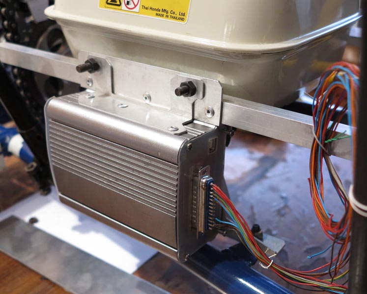

Корпус от старого китайского инвертера, хоть на чтото он сгодился))

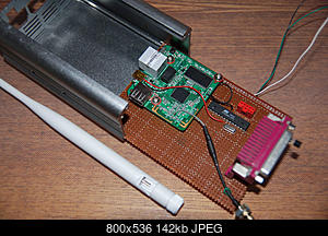

Антенну пришлось вынести из металического корпуса
Пока Atmega считывает только данные с термодатчика (воткнут в порт)
в ближайшее время научу ее определять скорость и обороты двигателя
Роутер работает на прошивке OpenWrt и с Atmega связан через встроенный ком порт.
С Web интерфейсом уже более менее разобрался, т.е. связка (датчик - Atmega - Роутер - Телефон) уже работает.

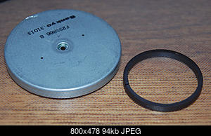

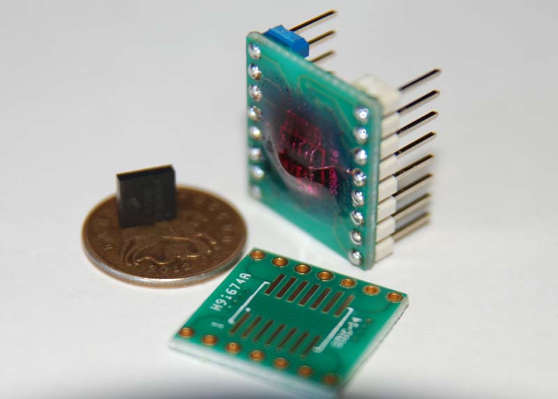

Есть вариант с датчиками от жигулей, но лень ехать на рынок))) ищем что есть из того что под рукой. Оказывается длатчиков куча) в Флопиках и CD приводах.
Выковорил, спаял, работает.. но так себе( датчики там аналоговые, приходится подключать через операционник, а у него задавать порог, провозившись два вечера с подбором резисторов плюнул на это гиблое дело.

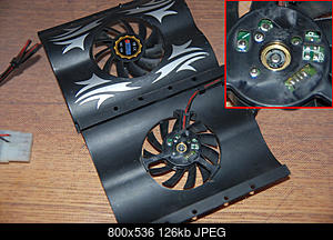

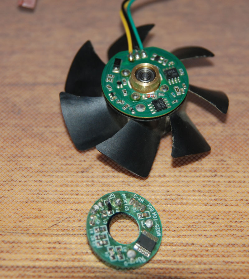

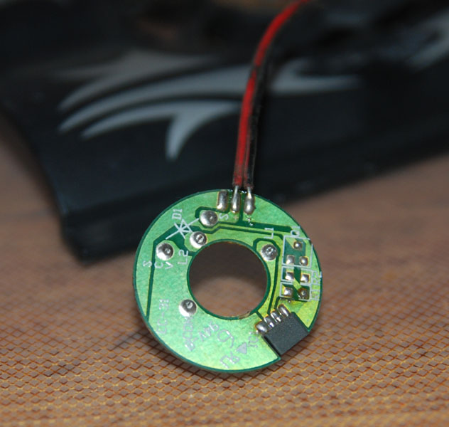

ищем дальше.. куллеры (ведь в каждом стоит датчик холла)

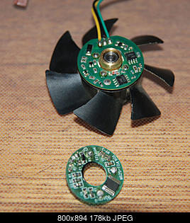

разобрал один, снял обмотки, подключил к выводу оборотов.. работает! но в нем микросхем куча, громоздко(

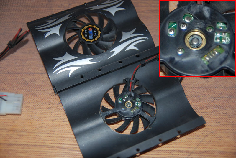

изучаем второй (верхний на фото) )) куллров куча целая на работе неисправных
тоже неудача, чем круче куллер - тем больше в нем деталей))
тогда ищем самый дешевый.. от HDD например. Вот оно, деталей почти нет)
На фотках видно квадратную четырехногую микруху, она то нам и нужна.
Вытаскиваем потроха, как и предполагалось деталей нет.

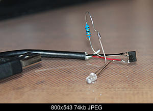

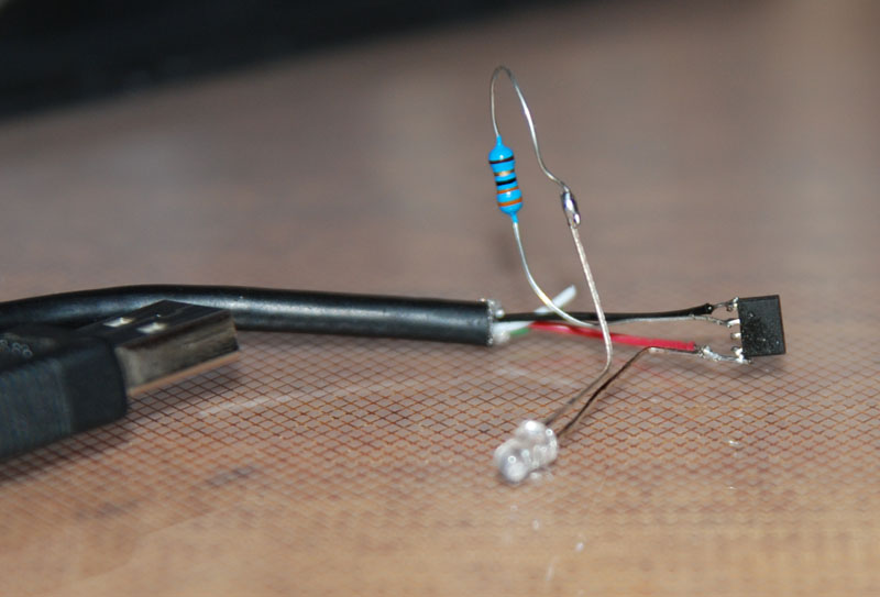

Паяем опытный образец, питание и светодиод..
Работает! Пролет магнита одним полюсом включает светодиод, другим полюсом выключает.

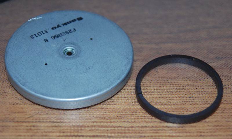

Магниты можно использовать кольцевые от флопиков.. они много полюсные, светодиод мигает прилично часто, однако в месте разрыва магнита (по фотке видно) у одного из имеющихся магнитов что то с полем не так, нету его там(
но я скорее всего неодимовые магниты приклею на ось, так проще и работает датчик с ними на расстоянии 1,5см

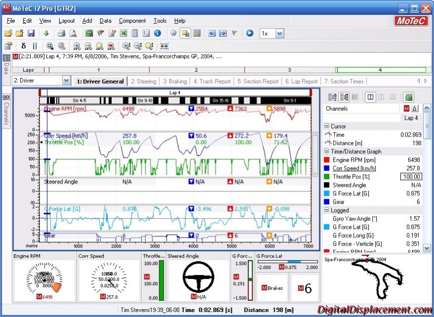

В микроне(профессиональны картинговый бк) так и сделанно коробка с ик и датчик на карте, и на бк высвечивается круг и его отношение к предыдущему +или- ну типа быстрее или медленнее.
Дистанционная телеметрия это высший уровень, на мостике все можно спокойно видеть и анализировать.
По датчикам кроме параметров двигателя обороты, температура, состав смеси, интересны датчики, угол поворота руля, усилие или ход нажатия тормозной педали, ход педали газа , спидометр , но самое главное ко всему этому G сенсор(измеритель ускорения), я попозже опишу как все это обычно обрабатывается.

Смотрел профессиональную телеметрию.. круто конечно, единственное что не понравилось это их ЖК дисплеи на которых практически ничего не видно. Рули F1 в этом смысле гораздо информативней;
