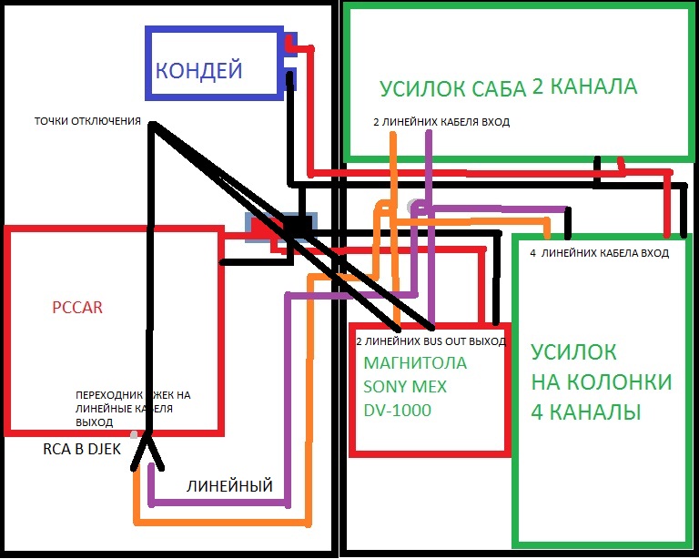

Всем Привет. Помогите пожалуйста правильно подключить магнитолу SONY-MEX-DV1000 к PCCAR. Я сделал так :
Когда отключаю линейные кабеля от магнитолы или от компа то шум генератора изчезает а если вместе подключить то очень шумит генератор
как должно быть правильно
Посибо

Картинка - жесть! Особенно интерестно, что делает кондей в схеме аудио
Генератор будет шуметь до тех пор, пока либо не избавишься от "земляных петель" либо не сделаешь гальваническую развязку аудиосигнала.
Дальше - в поиск.

Земля у меня в одной точке на кузове, кондей - с АКБ + а минус с кузова
сорри за картинку просто хотел быстро

попробую кинуть землю на минус АКБ. Прокладка только от + АКБ в багажник. Все остальное в багажнику. Просто говорят что идет какой то сигнал от компа и от магнитолы и они разные от и получается что когда вынимаю линейку с магнитолы то комп нормально без шумов работает а когда из компа то магнитола нормально как это побороть?

Сообщение от sergqx Посмотреть сообщение
Не понял, а как ты определяешь что шумов в этом случае от компа нет, если линейка отключена? Телепат?
Что делать я уже в посте #2 писал.
Минус с акб вяд ли поможет.
А причем тут кондей я так и не понял
это наверно новое название АКБ от слова "конденсатор" )

Кондей - это конденсатор.
да нет ТС говорит что это АКБ

А я думал, что АКБ - это почти в середине "схемы" серый прямоугольник с красным и черным прямоугольниками внутри
Конденсатор подключен так: плюс взят с АКБ, а минус с кузова.
Конденсатор должен подключаться непосредственно к клеммам питания усилителя, как можно более короткими проводами.
