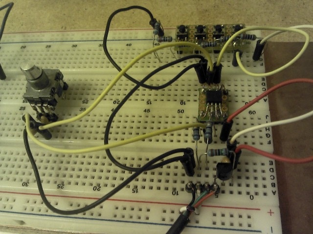

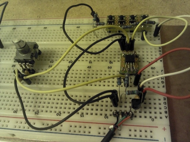

Всем привет!
Для своего проекта pccar на андроиде слепил такую клавиатуру.
Возможности -- регулировка громкости с помощью энкодера, и 4 (пока четыре) кнопки: home, menu, back, off.
Исходные коды и прошивка в архиве.
Значения входных напряжений с резистивной клавиатуры и генерируемые коды клавиш зашиты сразу в прошивку: смотрим файл "varForKeys.c"
Массив adcValues -- значения, выдаваемые АЦП, массив keyMsg -- соответствующие коды клавиш.
Как посчитать значения adcValues:
1. измеряем напряжение питание контроллера -- Ucc
2. измеряем напряжение на выводе 2 при нажатой кнопке -- Ukey
3. вычисляем значение АЦП -- округл(Ukey * 1024 / Ucc; 0)
ID:	29501   Нажмите на изображение для увеличения
Тип файла: zip mmKey.zip (302.6 Кб, 1120 просмотров)

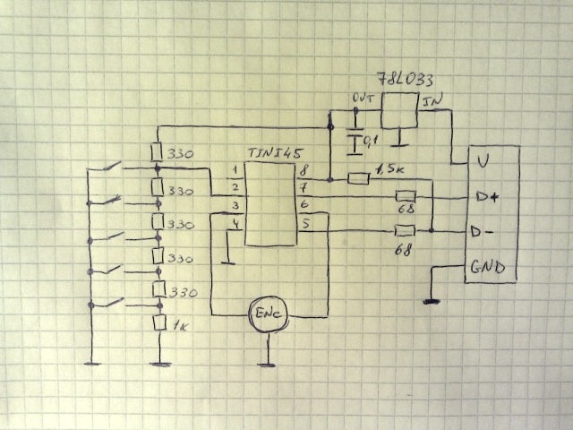

Ребята на сколько я понял правильно;
собираем как показано на схеме, подбираем нужные сопротивление, вычисляем значение АЦП,
потом полученные данные вводим в файл varForKeys.c
в строку
static int adcValues[KEY_COUNT] = { 770, 680, 510, 0 };
static char keyMsg[KEY_COUNT] = { 0x4a, 0x3a, 0x29, 0x3d }; // "Home", "Menu", "Back", "Off"
вопрос, можно ли добавить в этот файл новые значения и новые кнопки с кодами клавиш?
например так
static int adcValues[KEY_COUNT] = {900, 800, 770, 680, 510, 0 };
static char keyMsg[KEY_COUNT] = {0x12, 0x81, 0x4a, 0x3a, 0x29, 0x3d }; // "Alt", "F12", "Home", "Menu", "Back", "Off"
и как сделать так чтобы зажать одновременно 2 кнопки при помощи одного значения? Допустим на значении ацп 900 нам нужно зажать Alt+F12.
