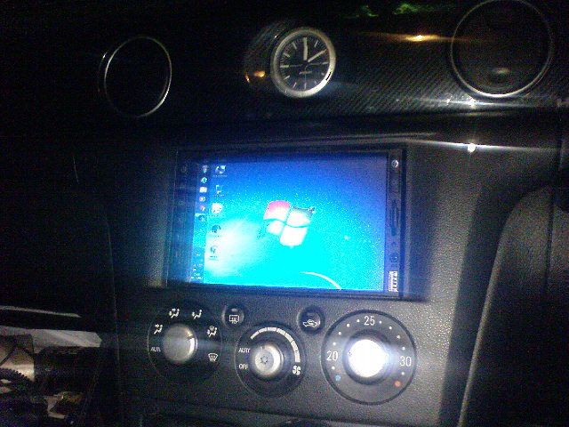

Внесу и свою лепту в создание CarPC на моём Mitsubishi Airtrek:
План по внедрению CarPC был ещё в голове за долго до покупки самой машины. Перелопачено было куча инфы в инете, лотов на ебае, и в голове(и на бумаге)потихоньку рисовалась карта системы . Наконец появилась машина и можно было осуществлять намеченный план.
В Аиртреке 2Din гнездо для магнитолы, что позволяет запихнуть 7" монитор с рамкой и кнопками без колхоза=)

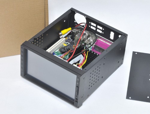

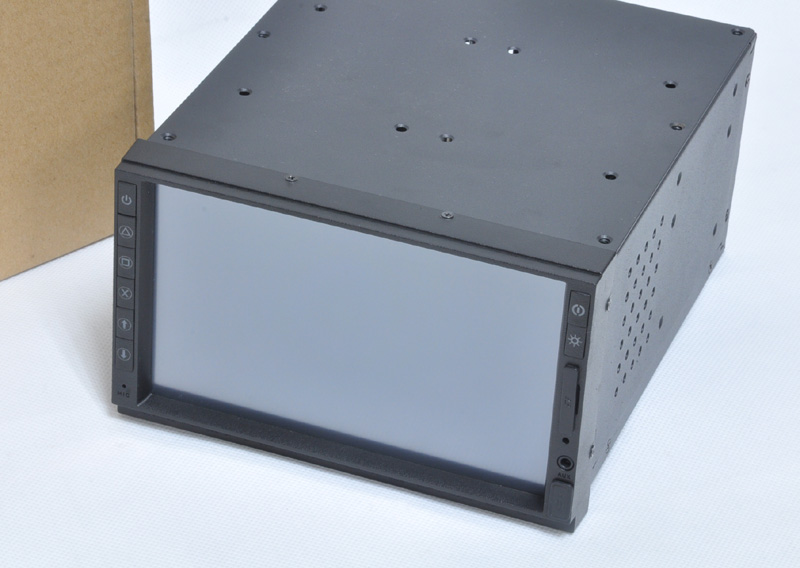

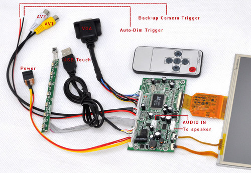

Монитор c тачскрином:
2DIN IN DASH 7" Samsung VGA Touch Screen Monitor Mini ITX USB SD Raspberry Pi
4793р.

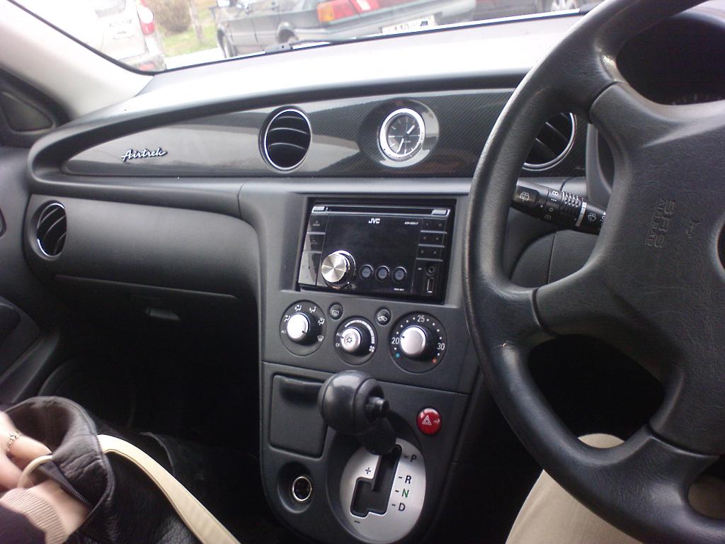

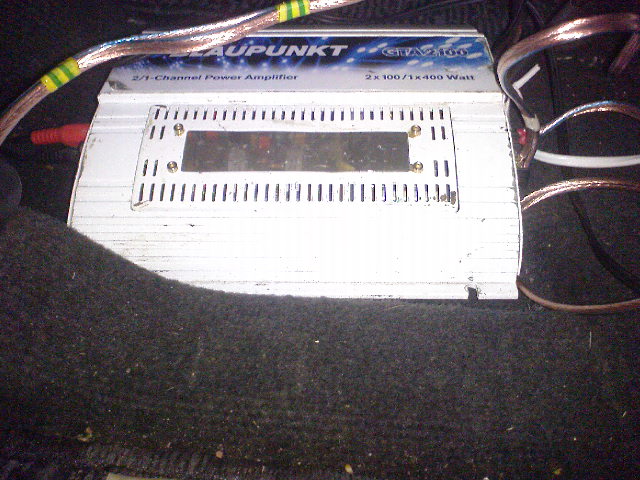

Аудио:
Под водительским седлом расположился 2х канальный усилитель какой-то, взял у друга(валяется без дела), со временем куплю новый, пока поездию с этим.
Питание усилителя идёт с акума медным проводом 6мм(в кемпе брал по 70р. метр) 4 метра хватило чтобы провести его под седло.
280р.
Чтобы работали все 4 колонки - запаралелил передние с задними колонками, по ОМам в сумме всё ок, то что нужно для усилка.

Кит для монитора(По умолчанию левые кнопки тачскрина не работают)
USB-HID BUTTON BOARD FOR 7" 2-DIN BEZEL / CASE
455 р.

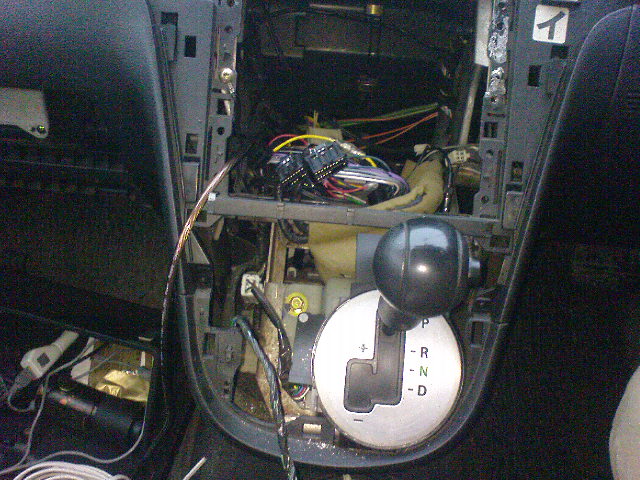

На фото:
2 Заказываемый 7" тач скрин в корпусе
3 Получилось как-то так
4 Коммуникации тачскрина
5 Разобранная панель при инсталляции
6 Усилитель под седлом
7 Установленный CarPC =)
1 До переделки

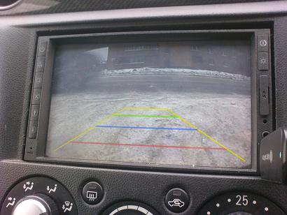

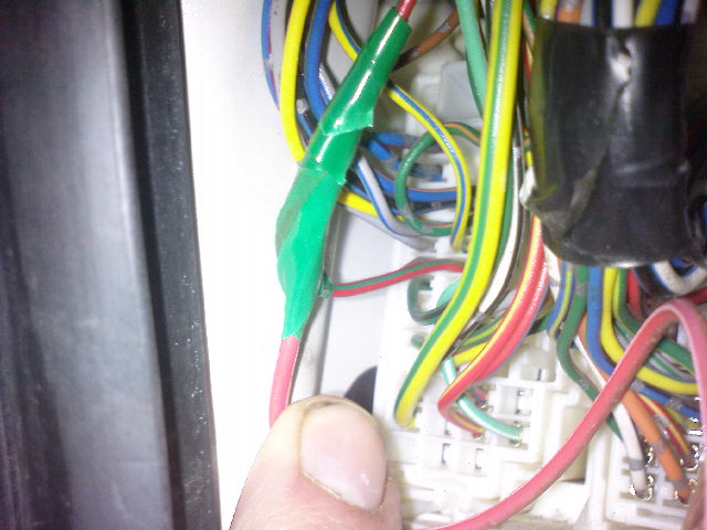

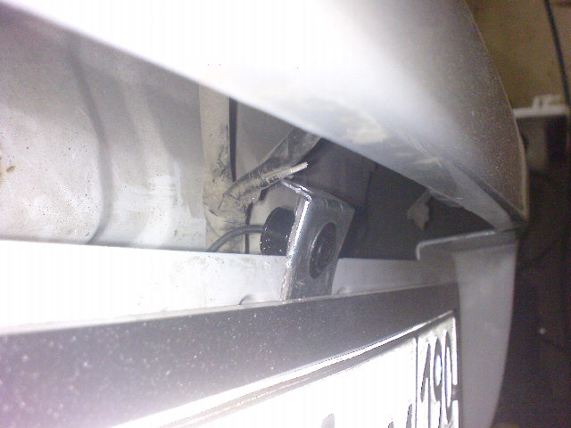

Пришла камера заднего вида.

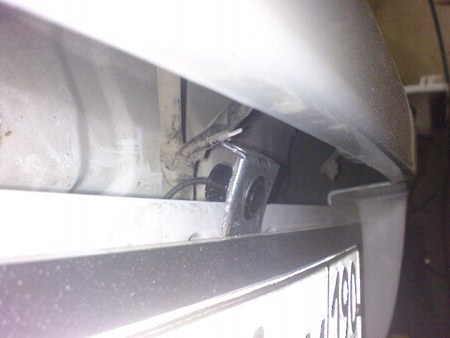

Запилил, получилось как-то так(см.на фото)
Получилось под "козырьком" всякое гавно не липнет на наё.

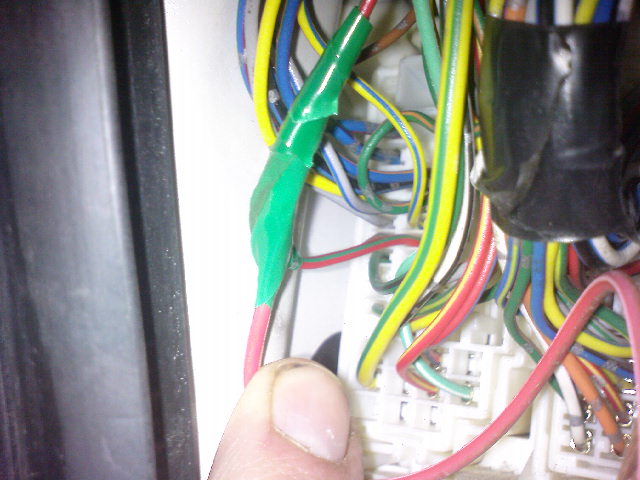

Запитал её от заднего прикуривателя. В большом разъёме под бардачком нашёл провод заднего хода(см. фото) и запитал к нему тригер(ACC) AV линии контролера монитора, т.е. при включении задней скорости включается на мониторе канал AV1 с сеткой для парковки, стало намного удобнее ездить задом =)

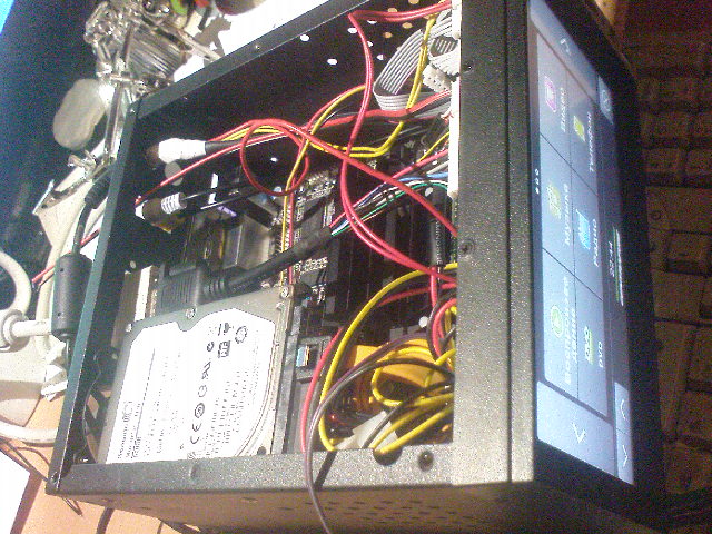

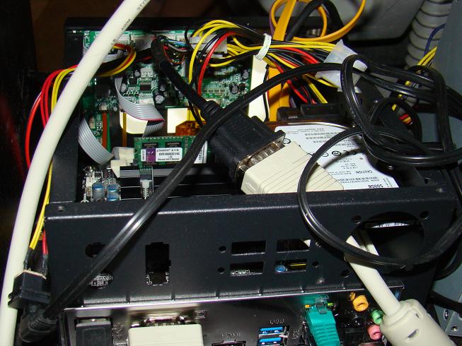

Привет тоже думал над этим вариантом. Скажи почему выбор пал на VGA версию а не HDMI? Каким образом разместил винт, колхозил или там штатное место есть? Фотки случайно не осталось как с тыльной стороны все подключено? Блок питания не поместился в корпус?
Когда заказывал скрин, думал что буду брать мать интелскую с VGA выходом, да и цена на скрин с vga выходом была ниже чем с hdmi.
В итоге когда дождался дисплея, купил другую мать у которой есть все три выхода(HDMI, VGA, DVI) Останется на второй дисплей =)

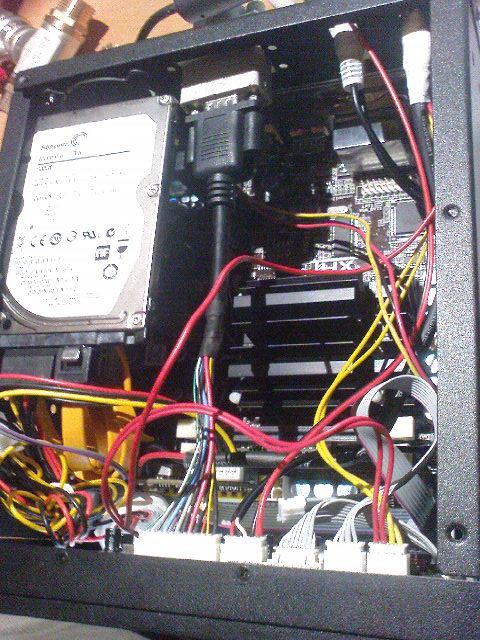

Для винта 2.5 в корпусе есть отверстия и болтики для крепления на крышку или на бок корпуса. Я подвесил винт боком на 2 болта с боку корпуса.

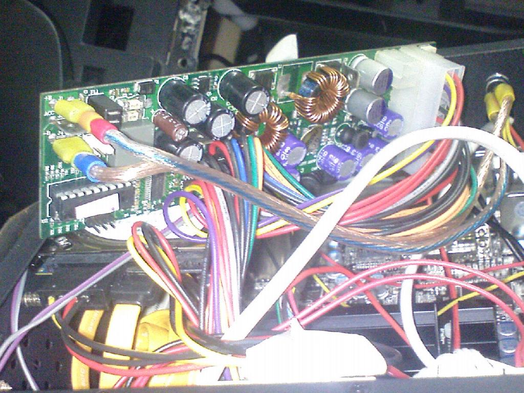

Про блок питания я писал выше. На данный момент он засунут в разъём ATX и вылазит из него на пару сантиметров. Жду новый, этот не умеет работать со штатным напряжением.
На второй фотке установленный БП

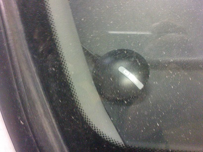

Пришёл GPS ресивер, подключил, установил, вывел под лобовуху с правой стороны.
Поставил 7-дорог под WIN7
Скачал карты с Megamaps.org
И теперь в машине появилась навигация! Просто прусь! Только не удалось сделать инъекцию в Centrafuse. Буду разбираться позже.

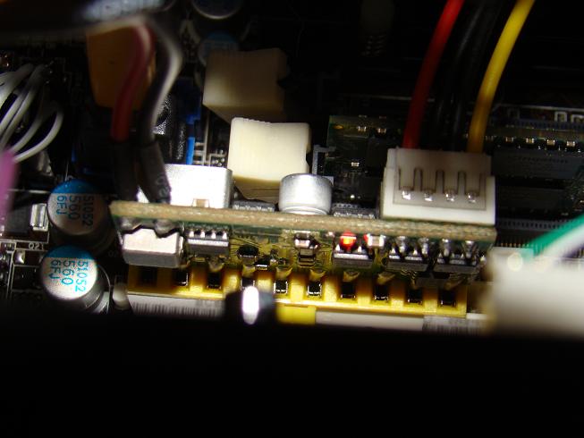

Забрал с почты БП M2, избавился от аккумулятора в багажнике =)
Когда всё вставил, выяснилось позже, что перестал работать триггер заднего хода... буду копать

Jha01,
Всё забываю спросить - что за коннекторы под питание все пользуют?

Mirey, много чего используют, в том числе и эти. Лишь бы ток держали. Я то же такие взял, но пока лежат, холодно и лениво паять...
Можно вообще обойтись обжимными наконечниками, как на фотке выше.

На сколько я понял - наконечники там на самом БП только используются, а вывод этого кабеля на 3-х пиновый коннектор, судя по термоусадке около корпуса ))
Спрашиваю, чтоб потом стыдно не было. Начитаешься про автозвук - там чуть ли плюнуть рядом с машиной нельзя, не то, что "любой" коннектор использовать
