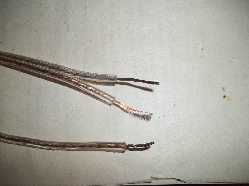

Имейте ввиду, что китайцы подделывают медь...Магазин где беру провода отдыхает, заехал к китайцам...Купил....Не паяется...Провода потер наждачкой - они стали серебристыми.
Т.е. алюминий с напылением.
ИМЕЙТЕ ЭТО ВВИДУ.
На фото внизу провод, который попытался залудить - не вышло.

Ну эт ты не америку открыл... они витуху года три , как бодяжат... жесть ваще.
аккуратнее в выборе

Есть хороший китай. А есть вот такая залепуха.
Главное предостерег.

Те, кто только начал возиться с такими вещами - знать не знает, что под видом меди можно купить алюминий, причем не только у китайцев, а даже в нормальном магазине.
