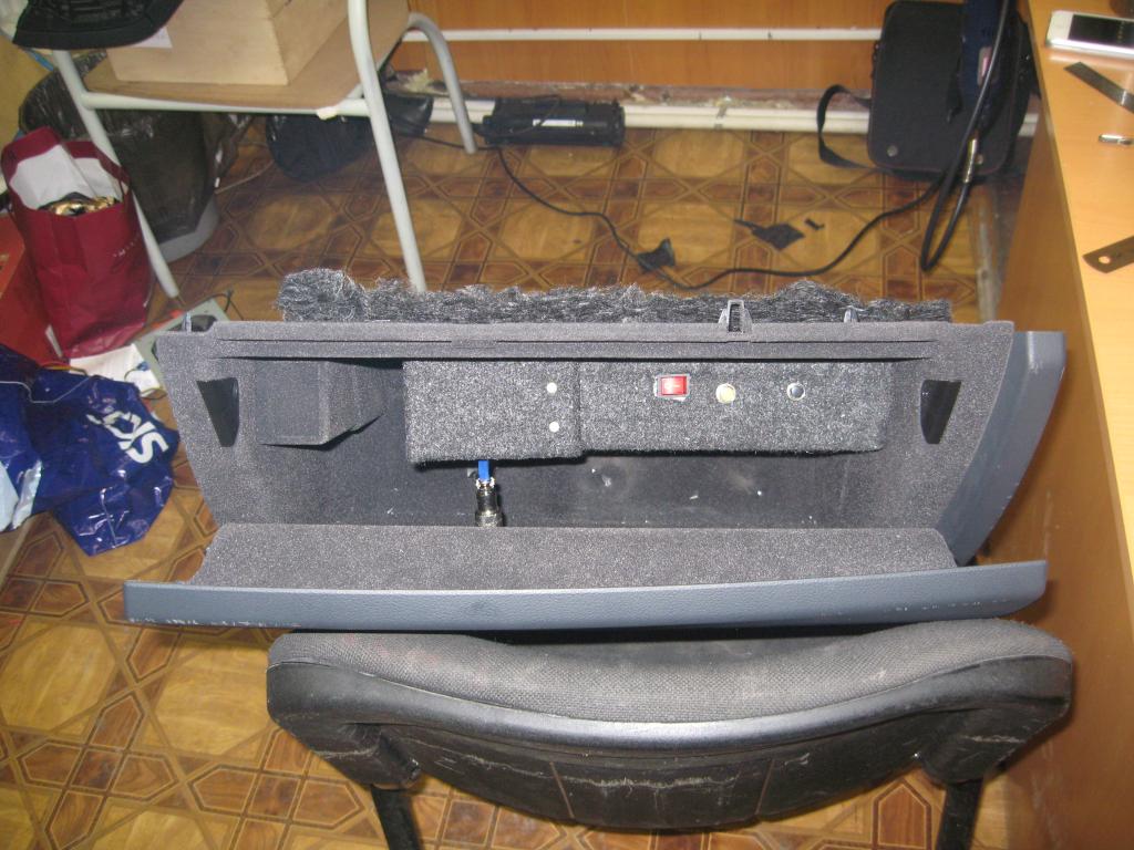

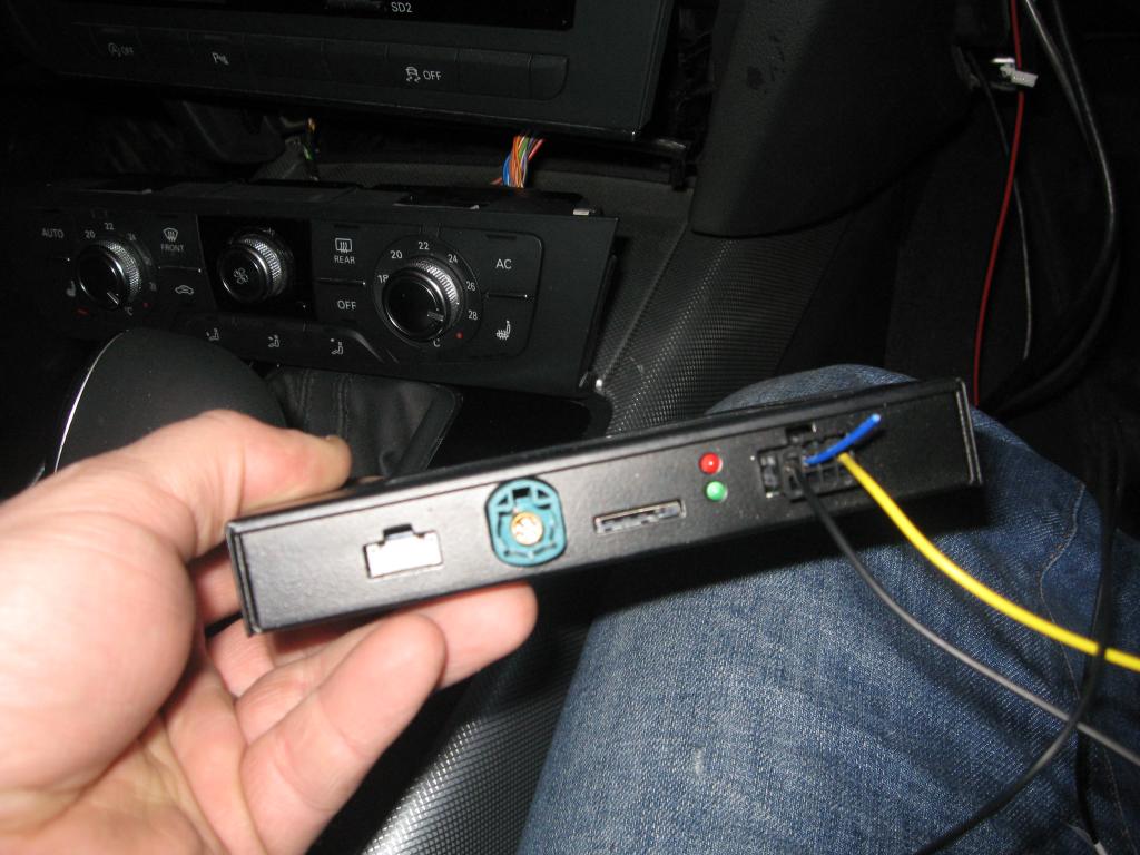

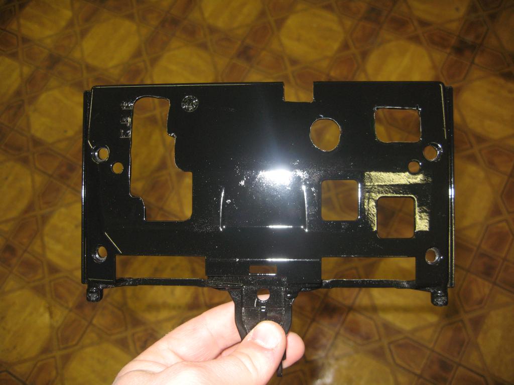

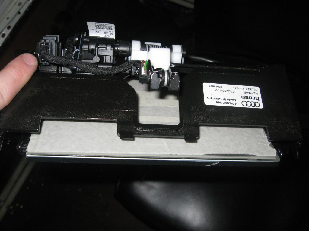

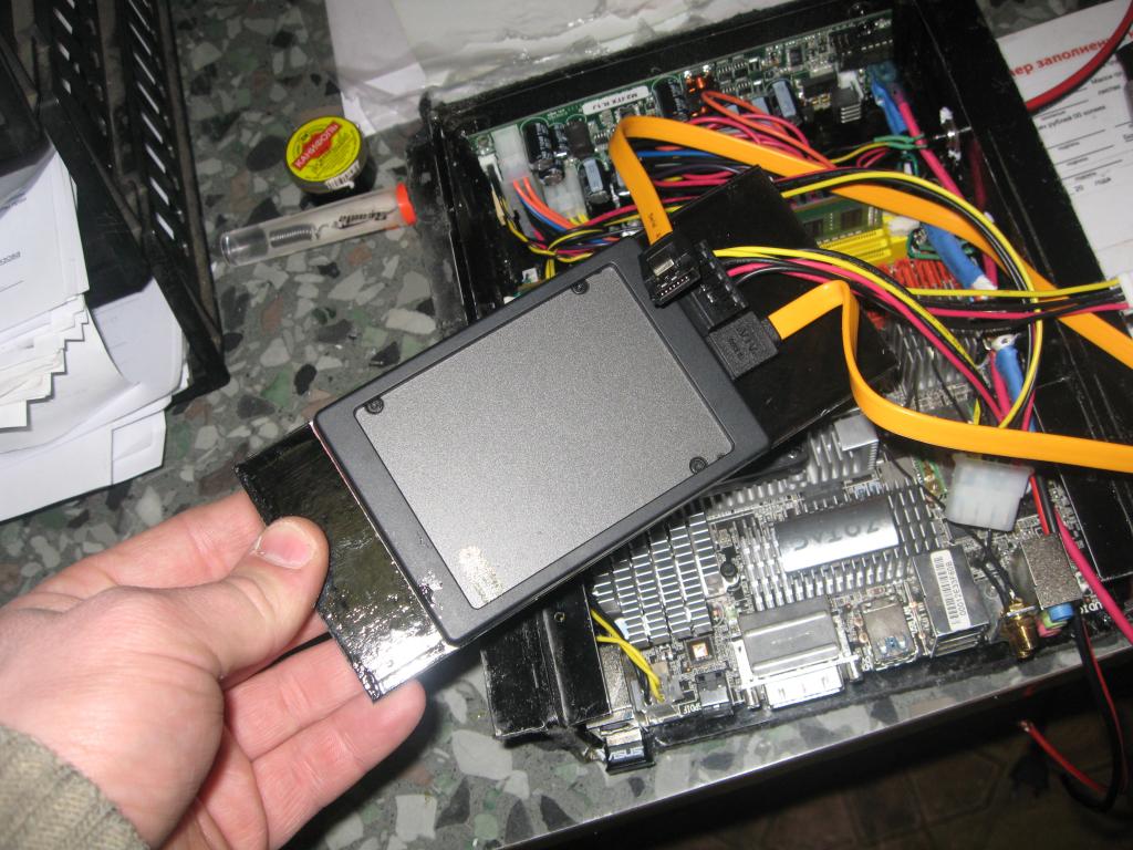

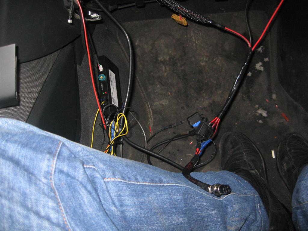

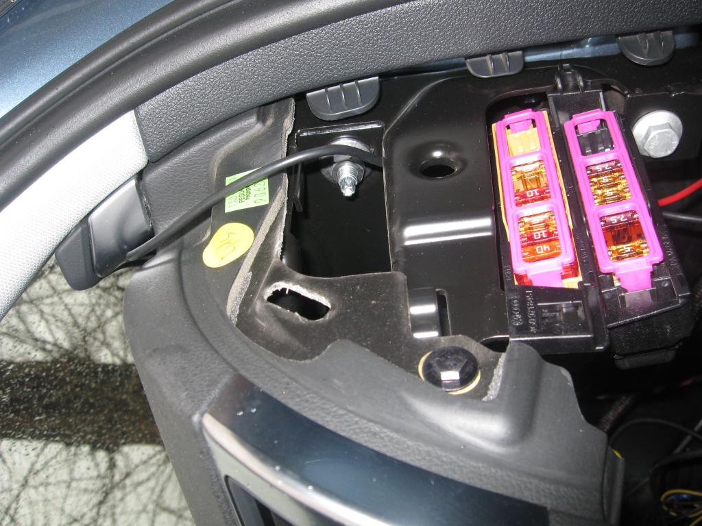

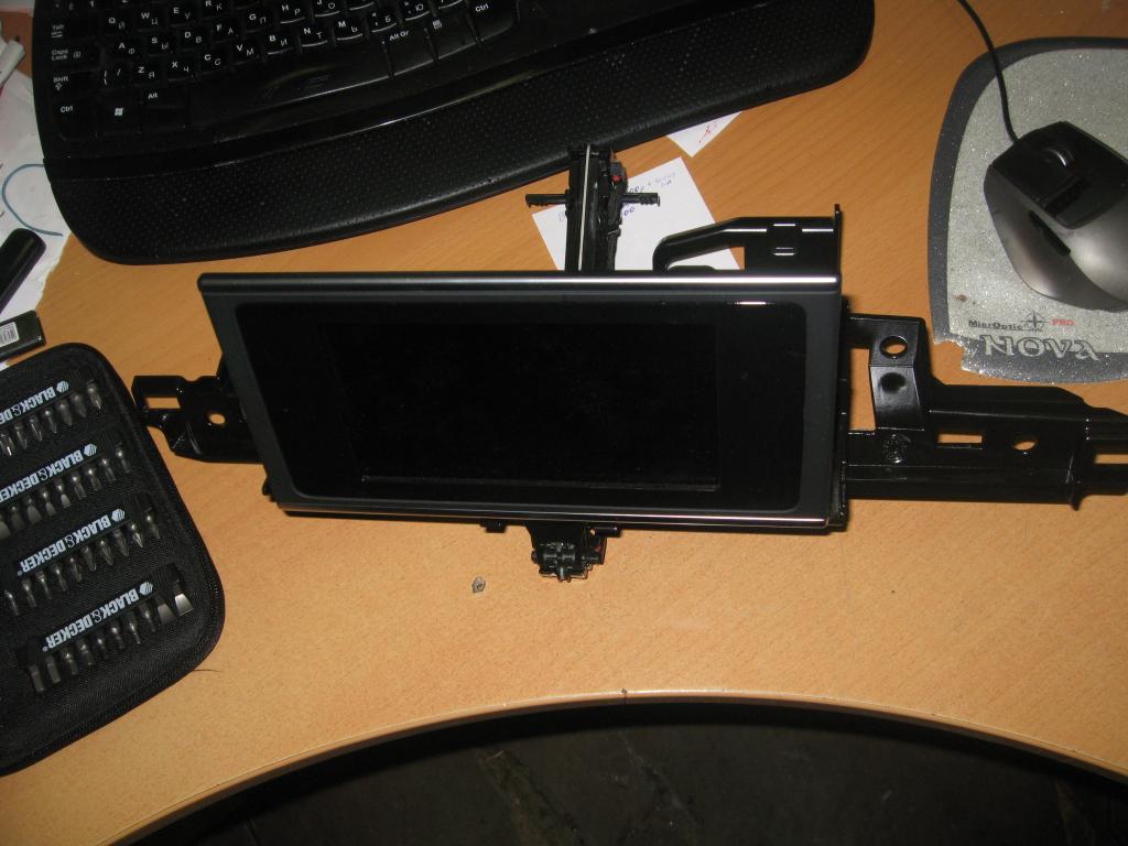

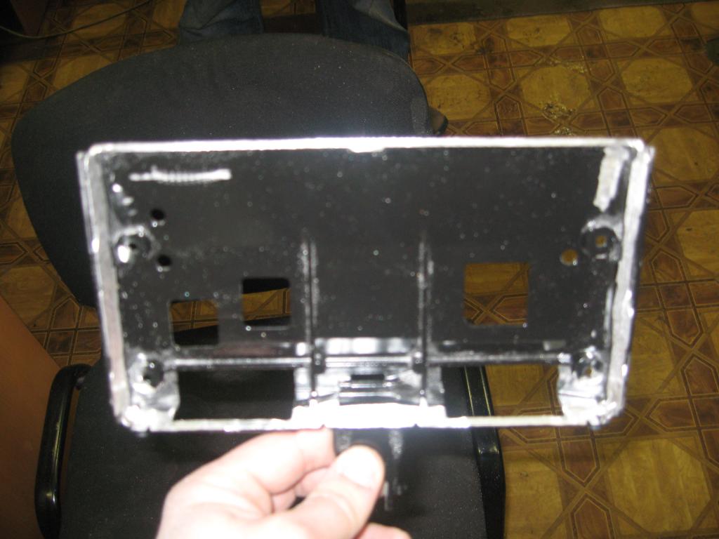

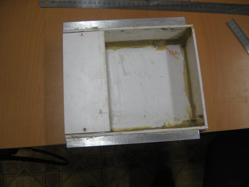

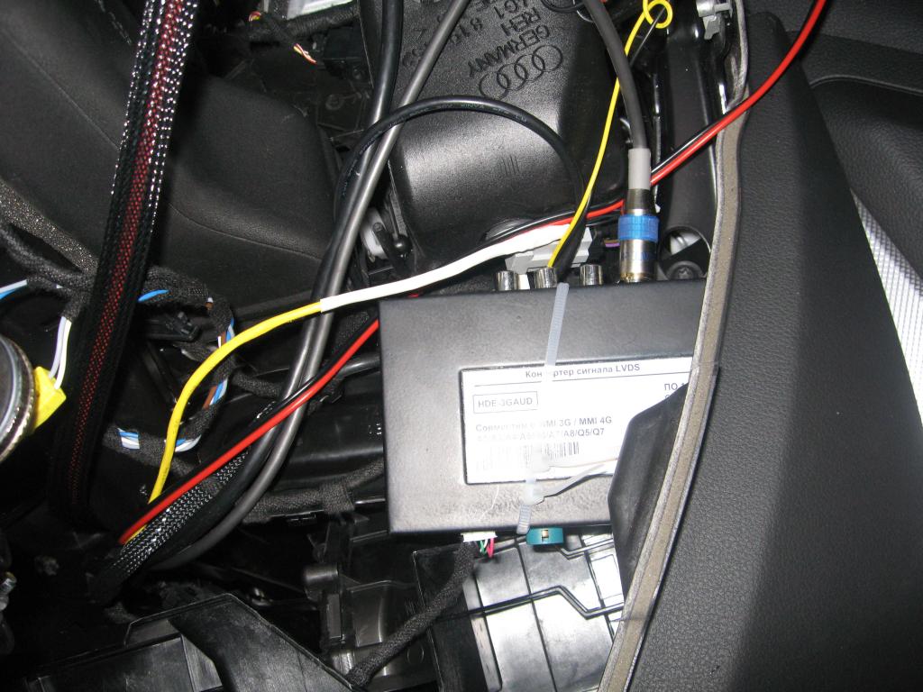

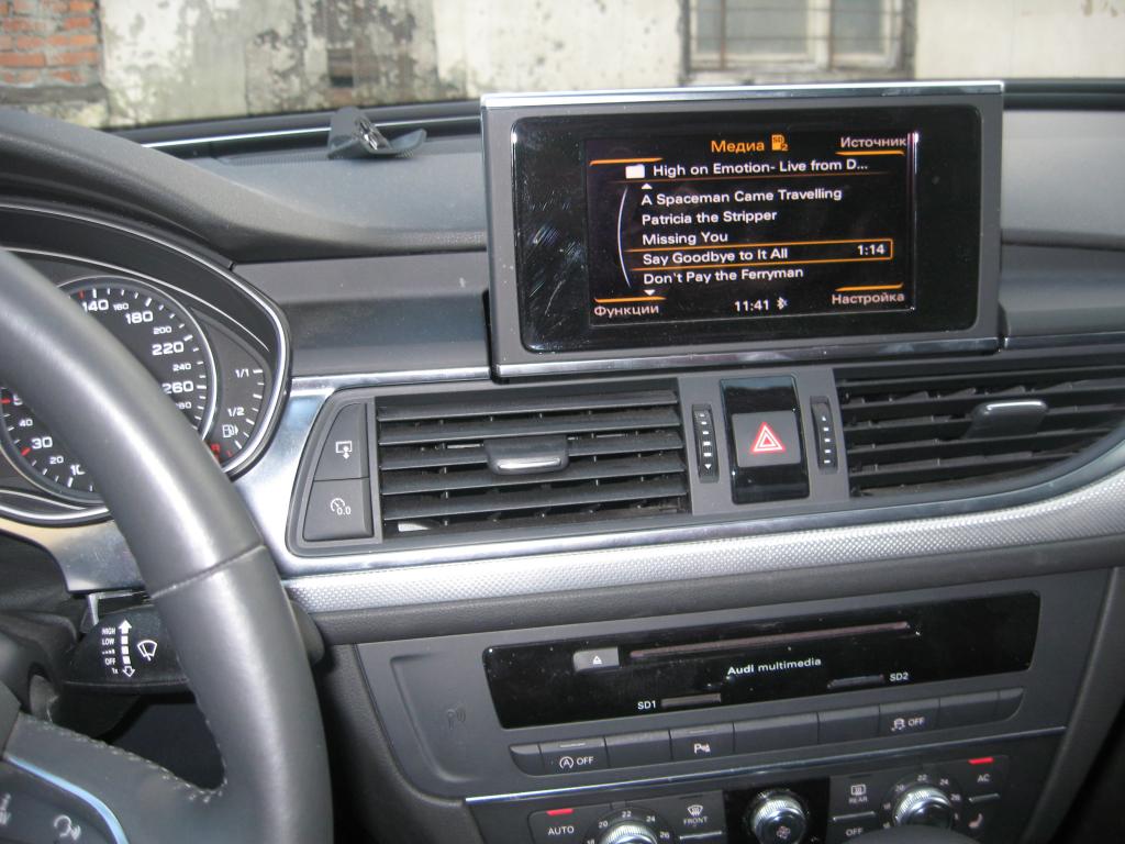

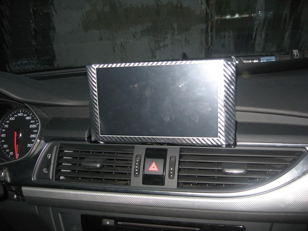

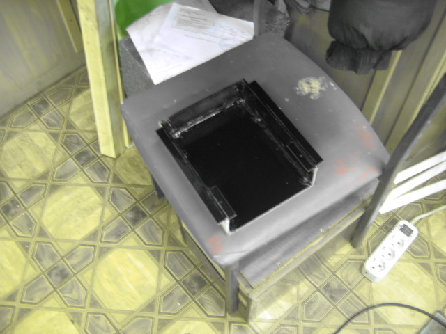

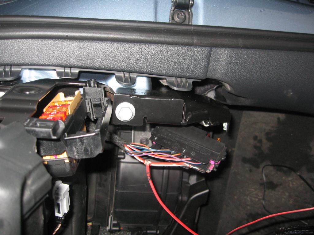

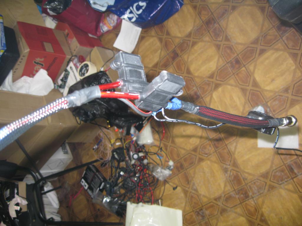

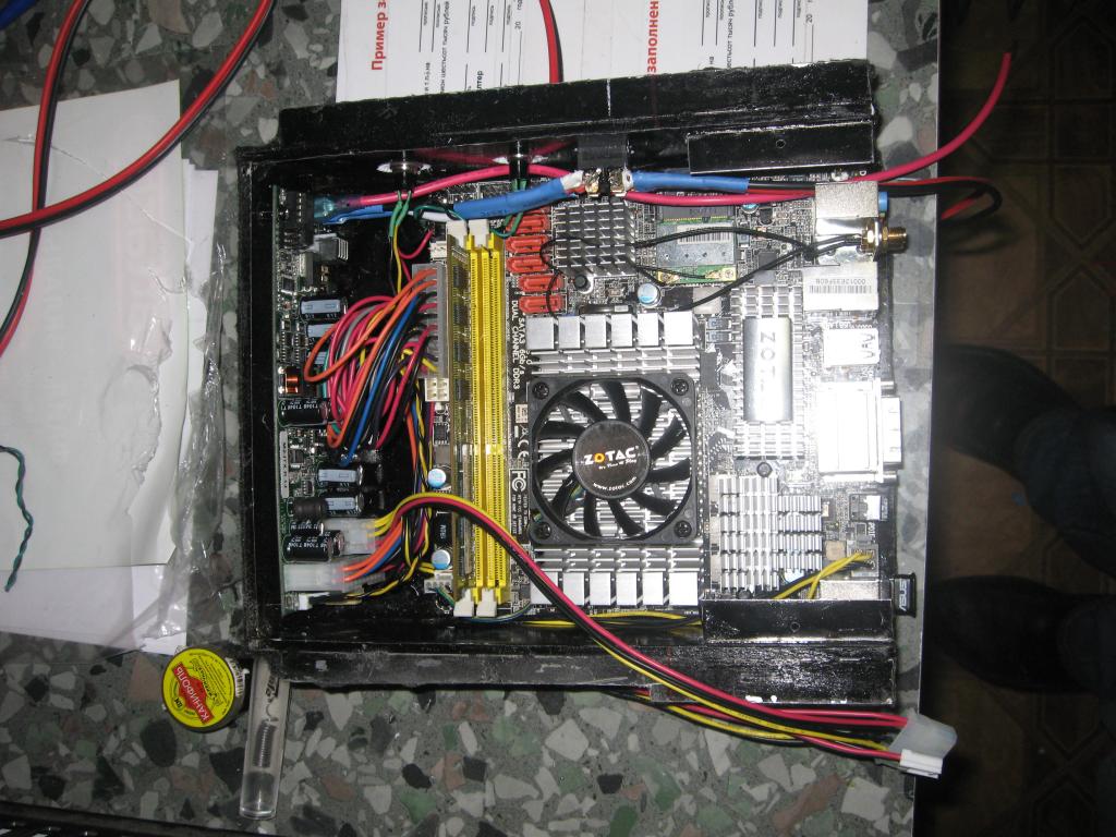

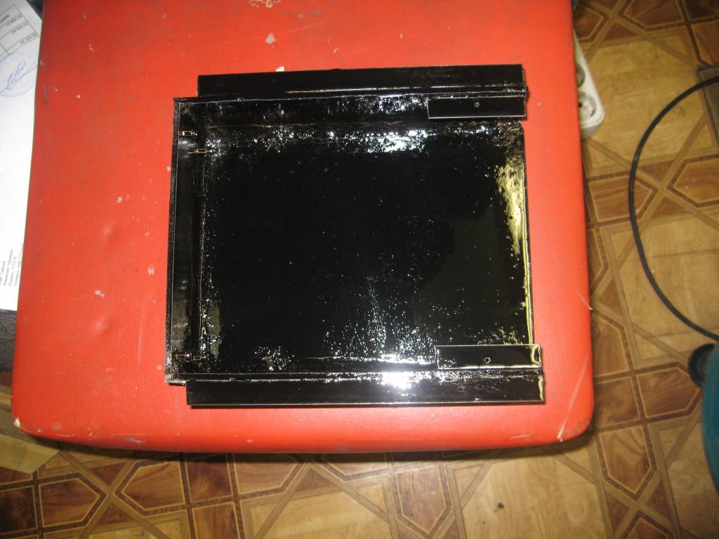

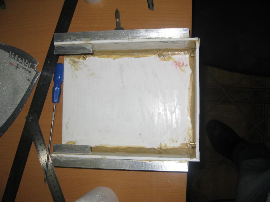

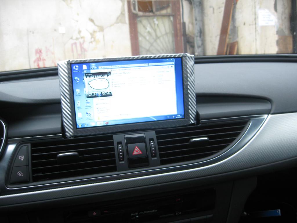

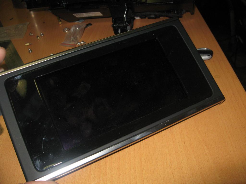

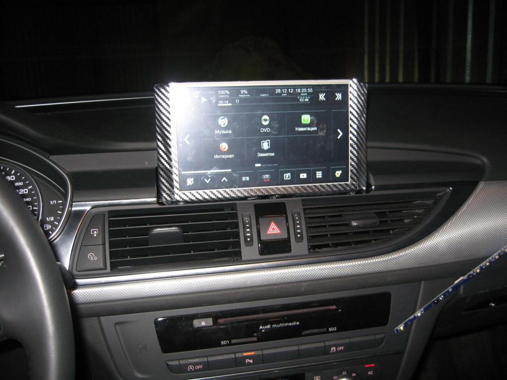

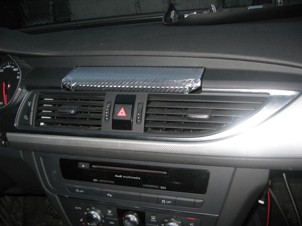

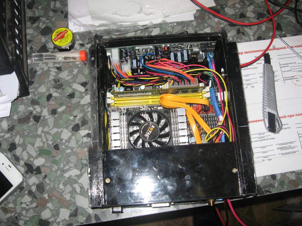

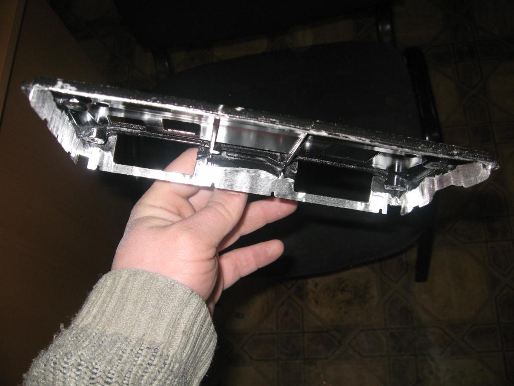

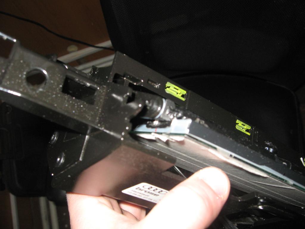

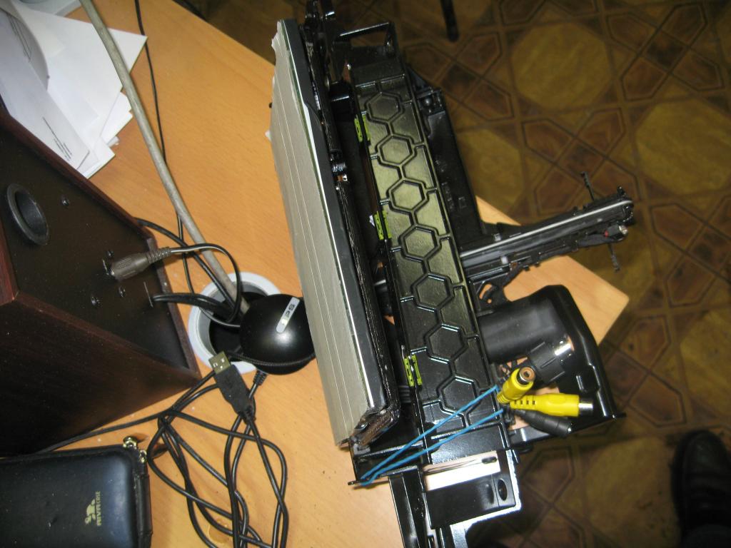

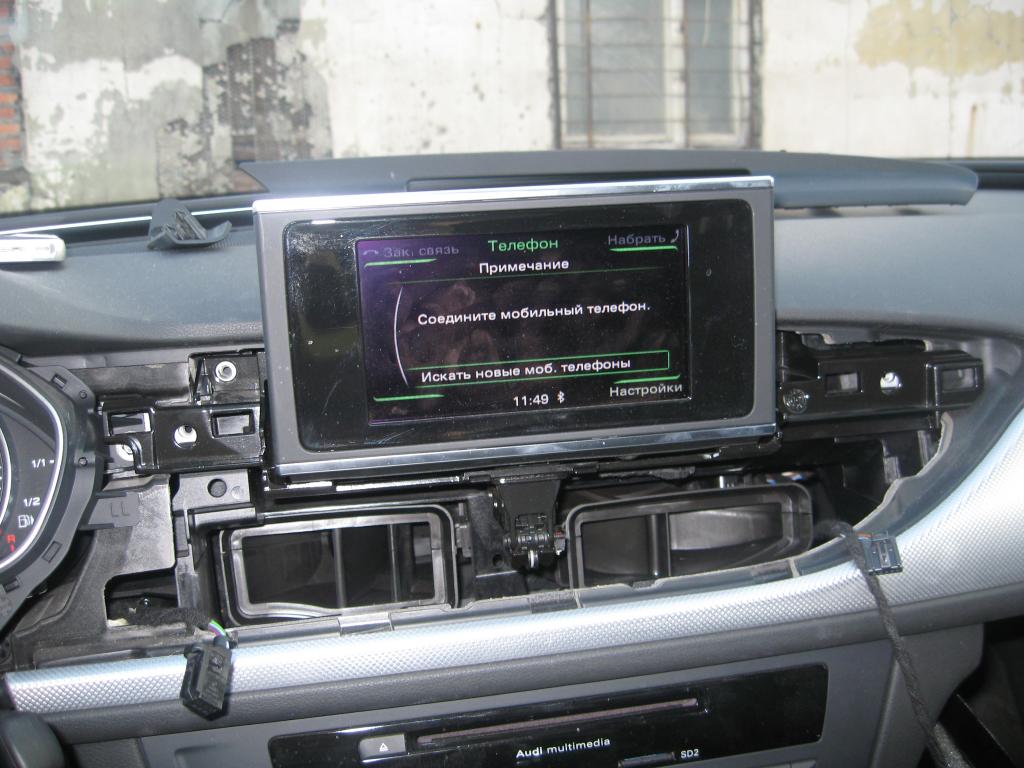

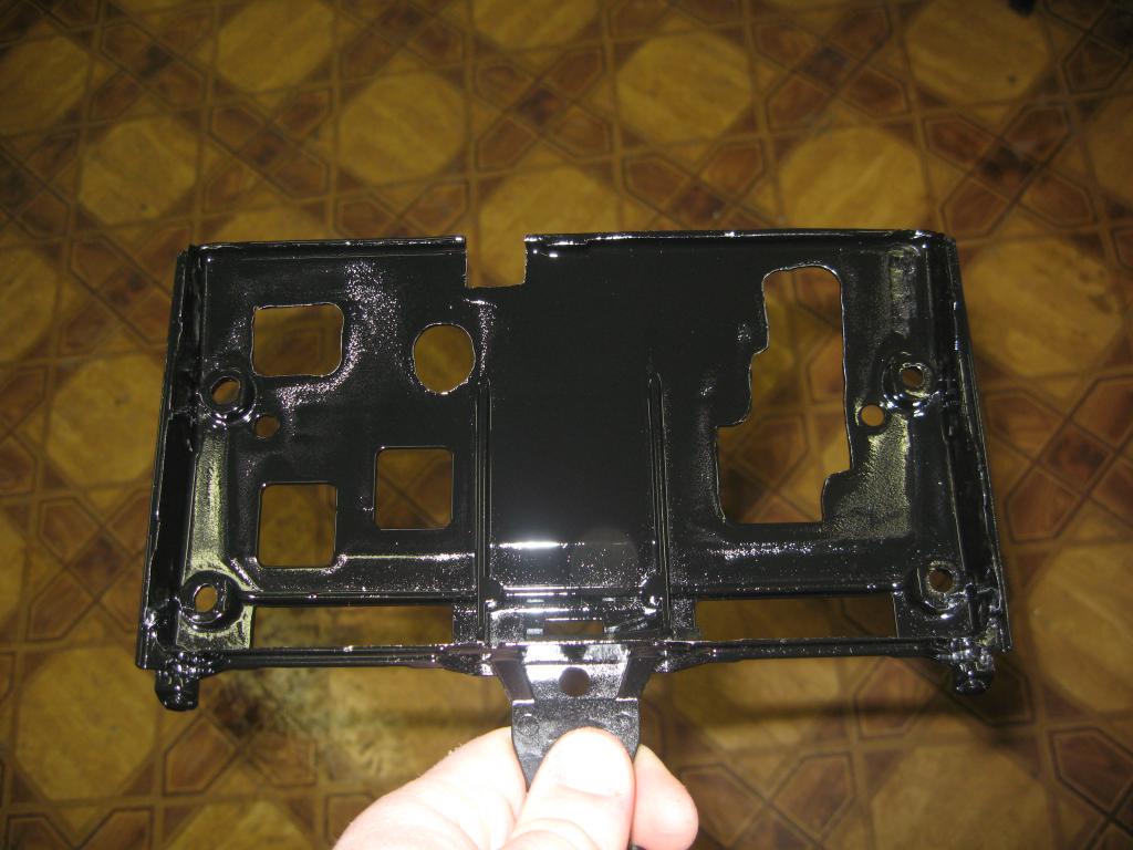

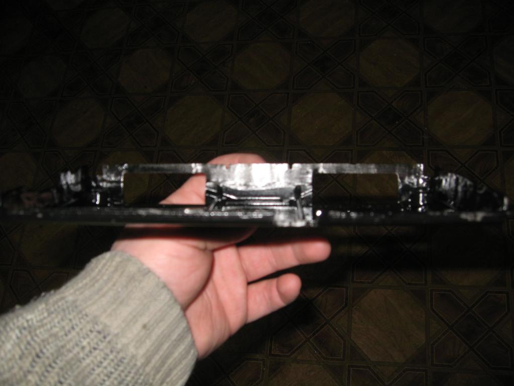

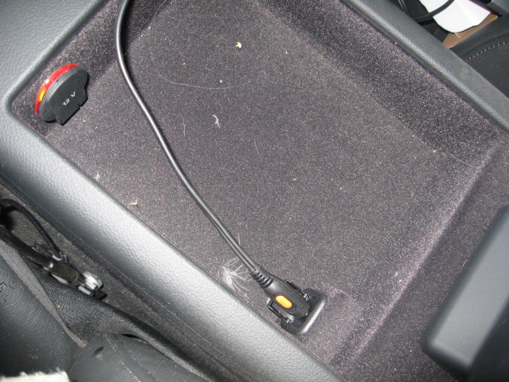

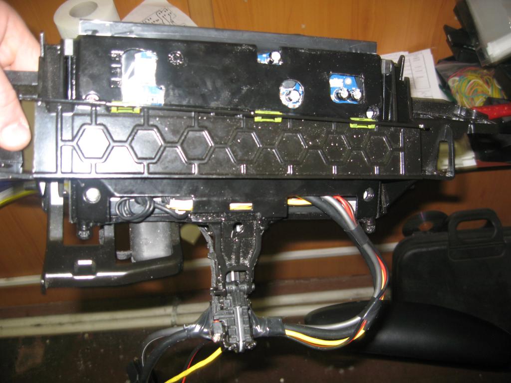

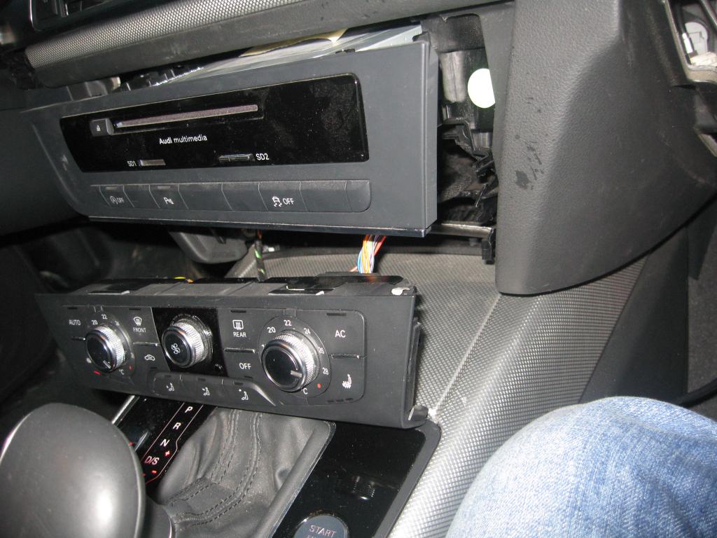

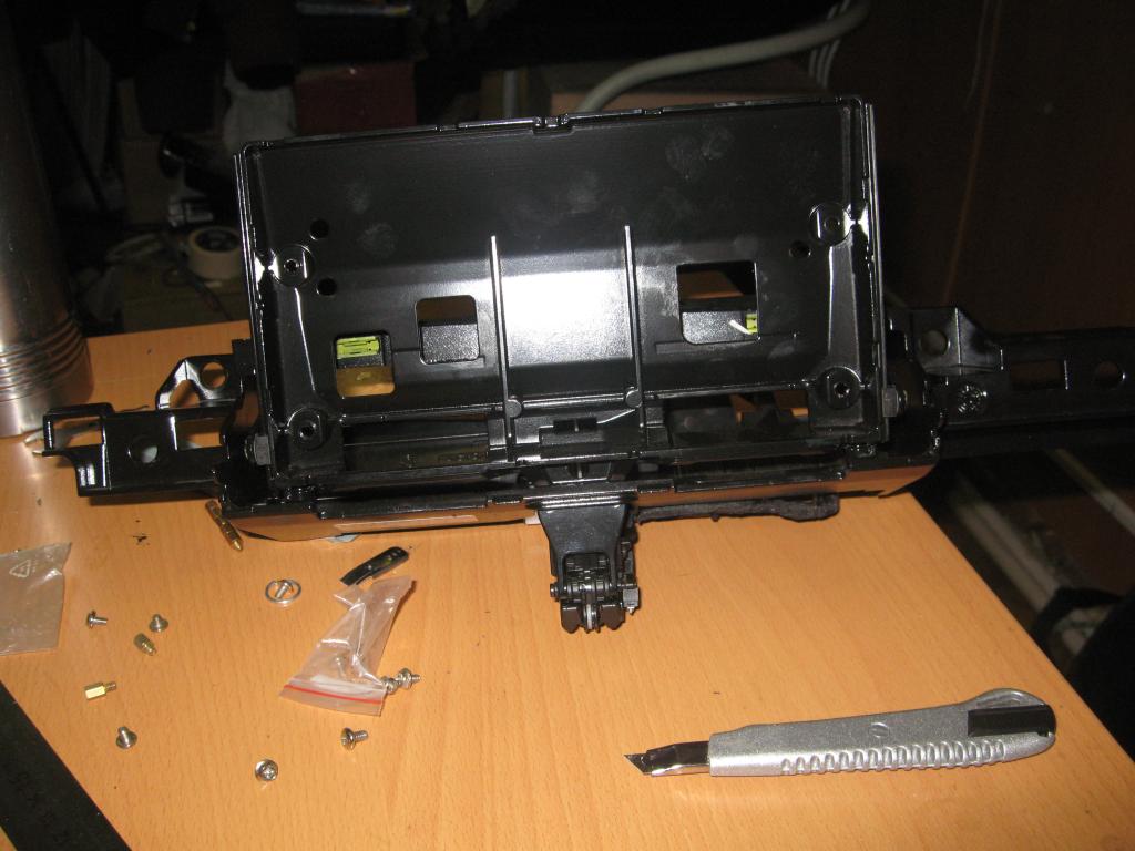

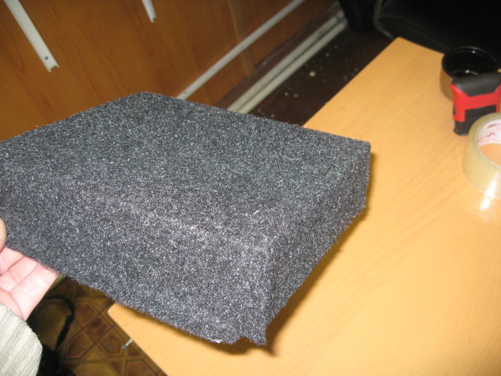

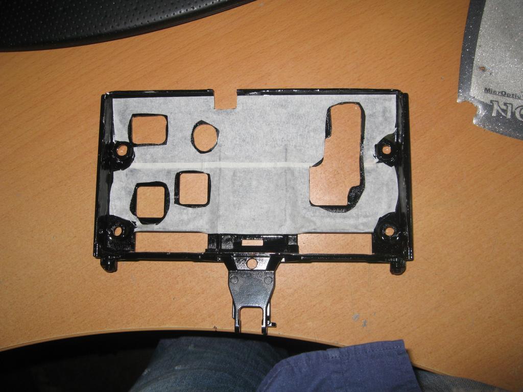

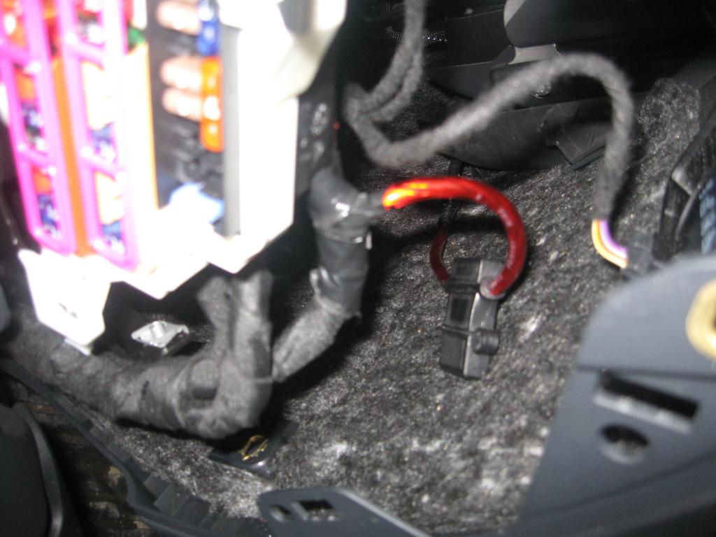

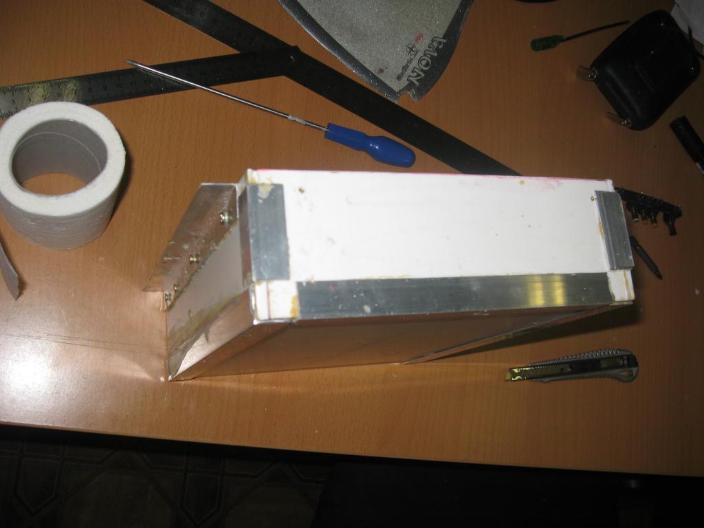

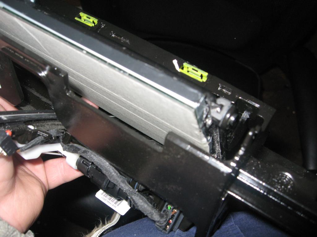

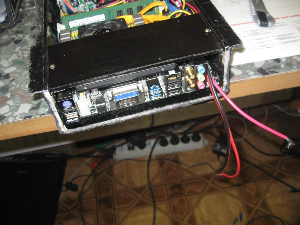

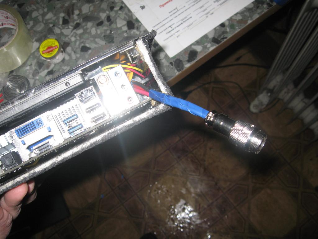

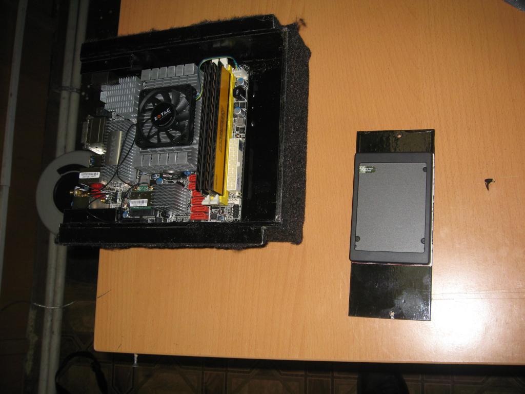

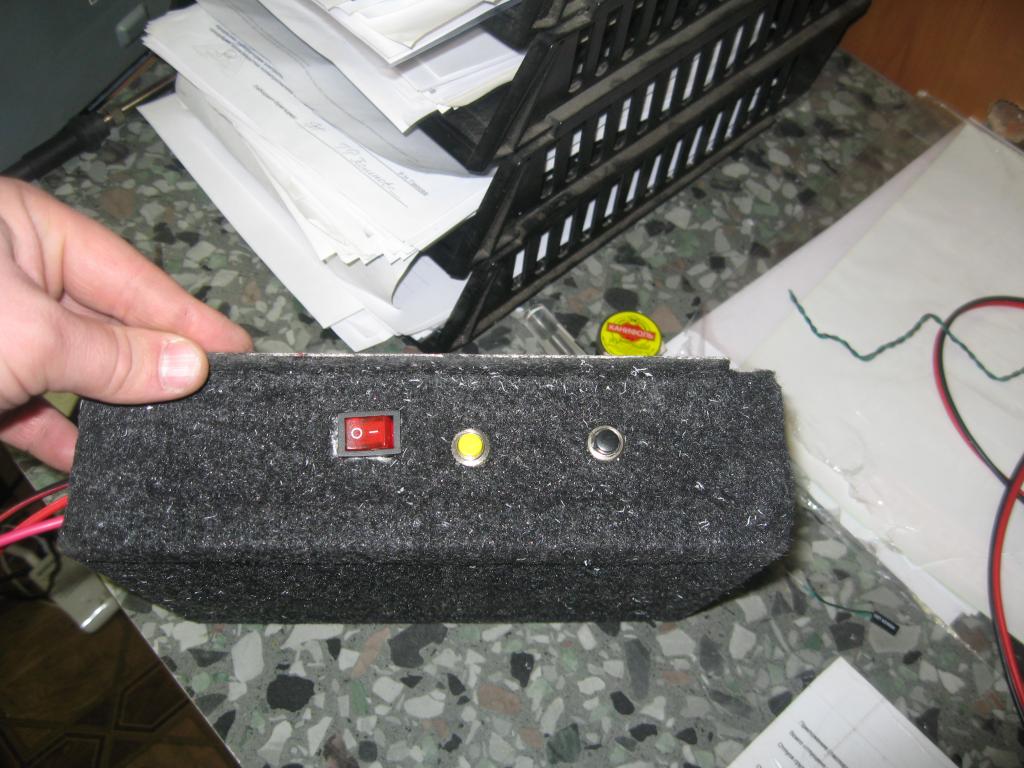

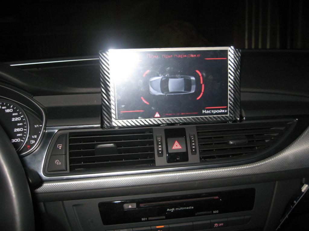

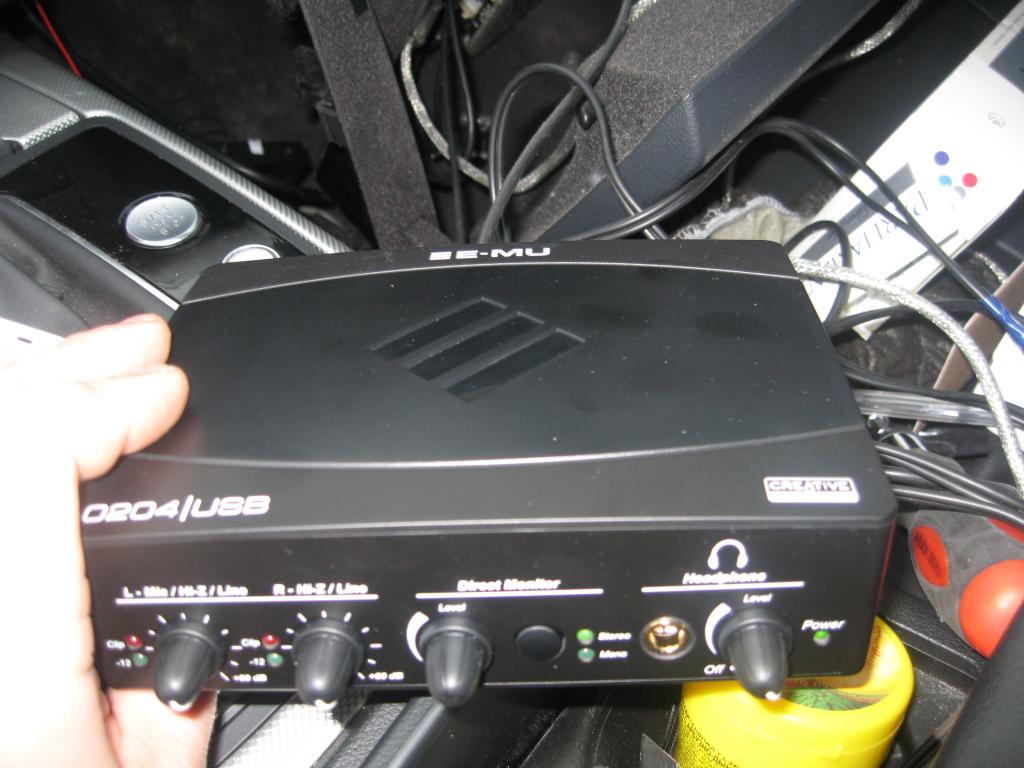

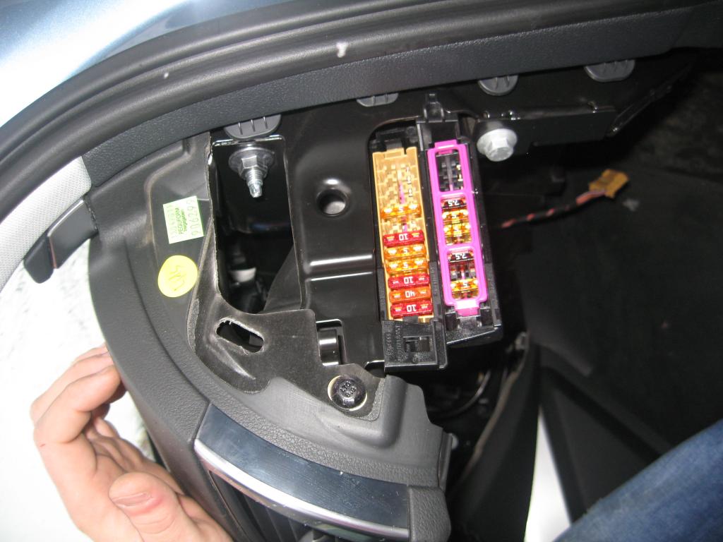

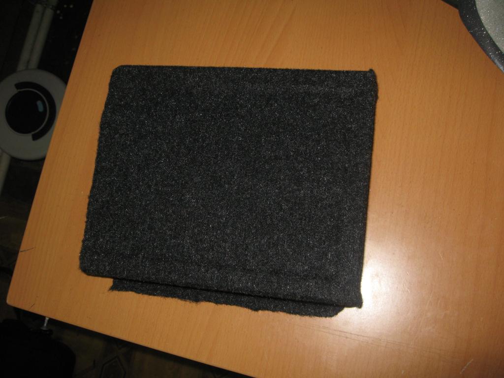

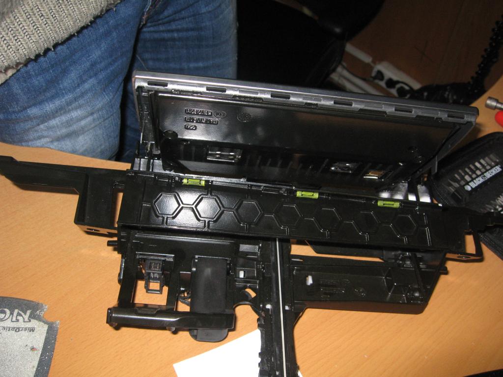

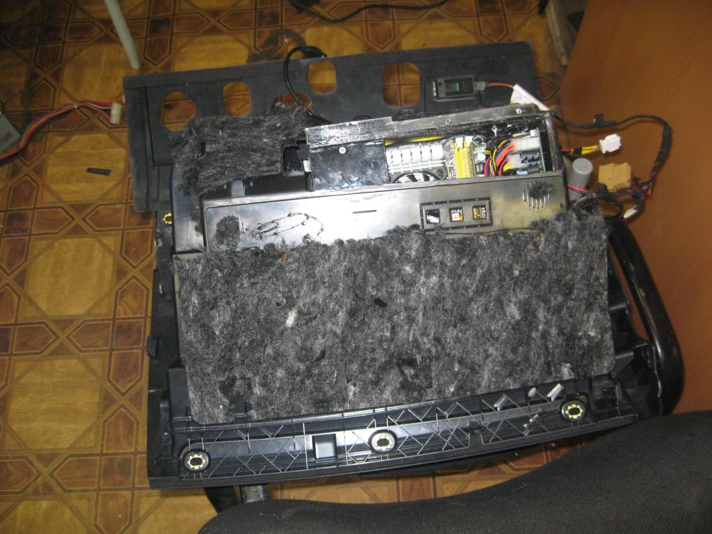

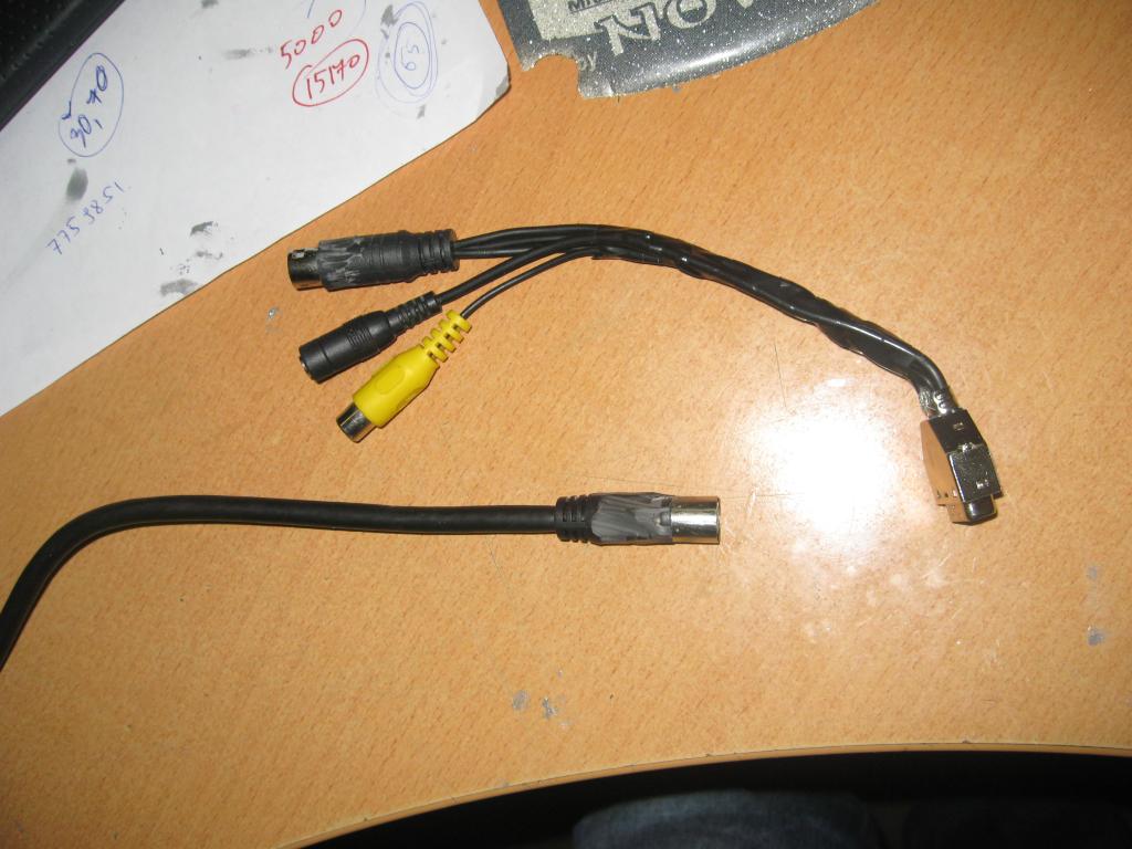

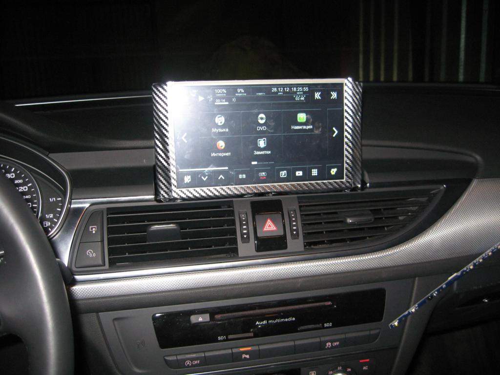

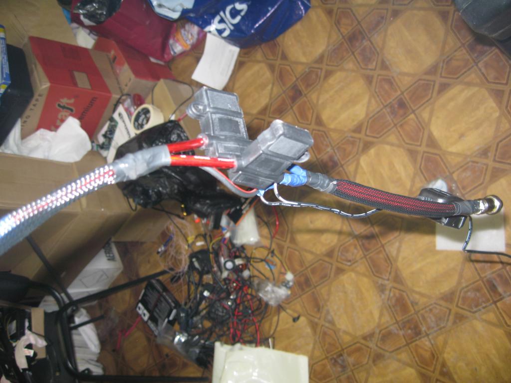

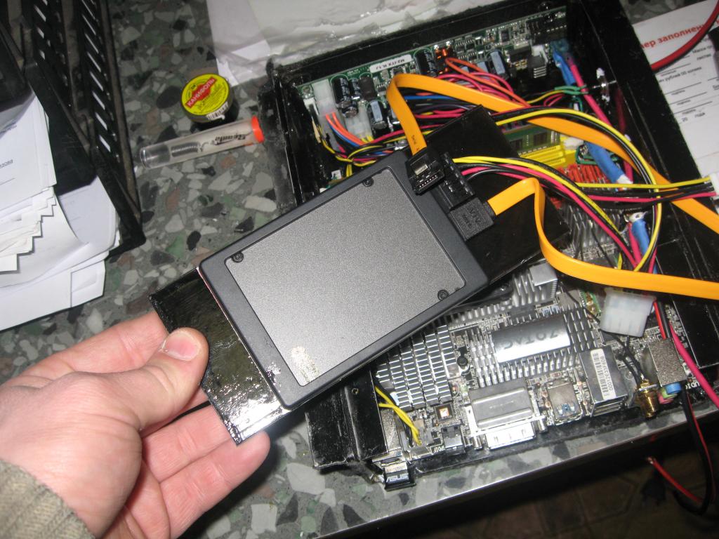

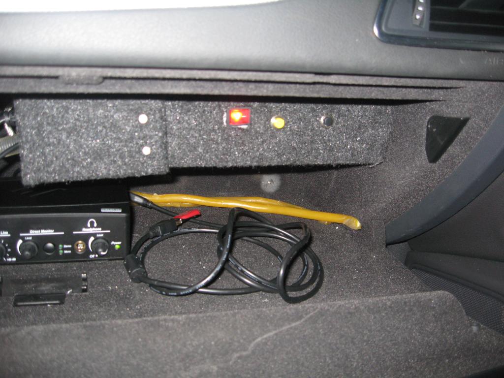

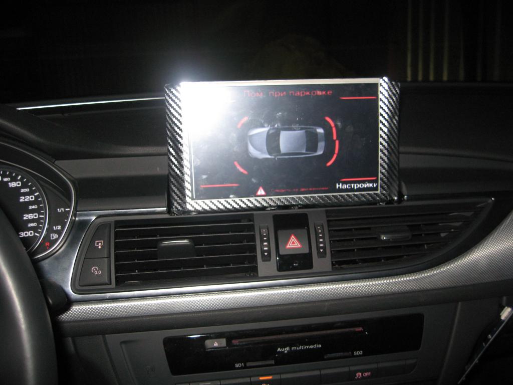

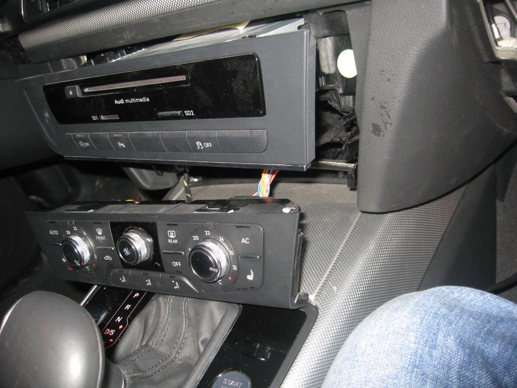

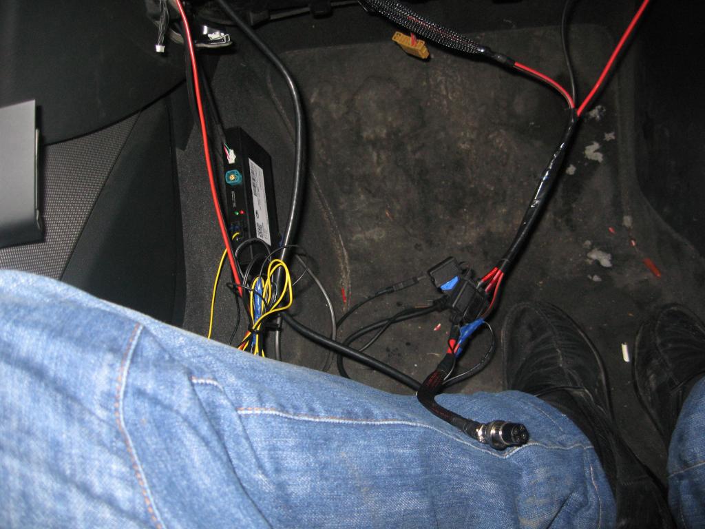

Приветствую всех, решил установить в новую машинку carpc. Машинка над которой происходили опыты AUDI A6 C7 без камеры, двд, тв и навигации.
Подсчитав бюджет установки штатной нави двд и т.д я не очень обрадовался и я решил поставить карпс с экраном 8*. Облазив весь интернет не смог найти информации по установке, а именно как вывести изображение с MMI на лилипут, но к моему счастью я нашел человека, который мне помог решить данный вопрос Indigo 12, очень благодарен ему, если кому нужен данный девайс обращайтесь mmi3g.ru.
Установку компа решил произвести в бардачке. Корпус сделан из пластика.
На данный момент, все установил, но осталось доделать рамку для экрана (пока обклеил её под карбон) и соответственно подключиться к кнопкам MMI для управления компом, как я делал на С6, но с работающим MMI.

crashmilan вне форума   Ответить с цитированием

Сообщение от crashmilan Посмотреть сообщение
... и соответственно подключиться к кнопкам MMI для управления компом, как я делал на С6, но с работающим MMI.
-рулевые кнопки подключили?
-штекер MMI консоли управления у Вас 20 пиновый?
gukov вне форума   Ответить с цитированием

Сообщение от gukov Посмотреть сообщение
Пока не смотрел, буду делать после НГ. Но думаю проблем не должно быть.
MMI3G проще чем MMI2G.
Рулевые трогать не не будут, смысла нет. Регулировка звука идет штатная, а управления перекруткой песен мне не нравиться как реализовано в ауди.

Грубовато как то вышло

То что монитор остался на штатном механизме - это круто! А вот внешний вид, ИМХО. не очень.
А чем не понравился штатный монитор ? на 3G вроед уже нормальное разрешение экрана?
А со звуком как дела (подключение)?

Сообщение от maxkuz Посмотреть сообщение
В чем грубовато?

Сообщение от filinmd Посмотреть сообщение
Там экран 6,5 а я поставил 8 ну и качество другое.
Звук хороший для данной акустики. Рамка в работе, я же писал.
В чем грубовато?
Вы это серьёзно? Это готовый проект? Я подумал, что это черновая заготовка на фото... Обязательно переделайте! Хороший проект, но вид монитора реально не соответствует! Ждём эстетичный вариант!
