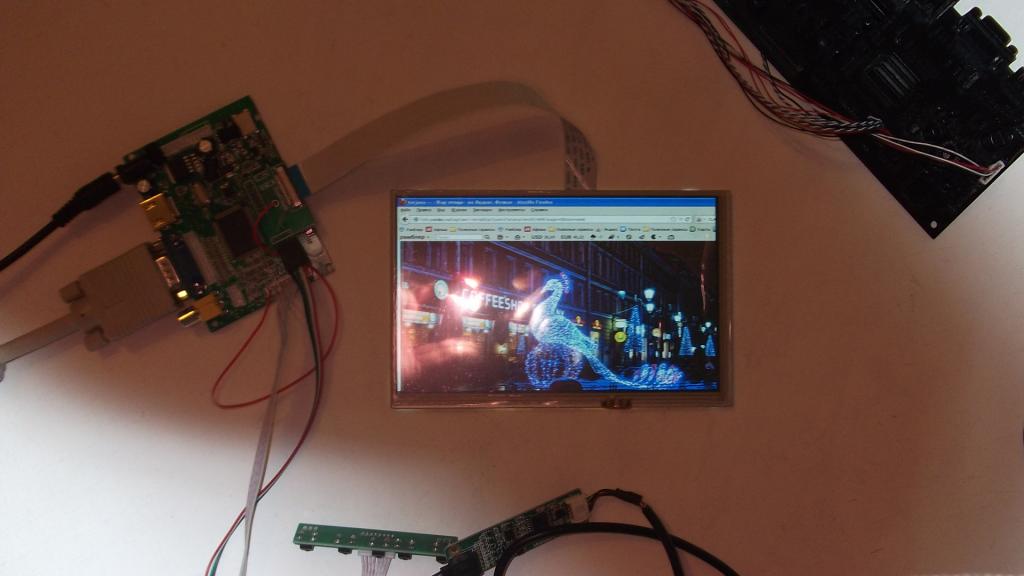

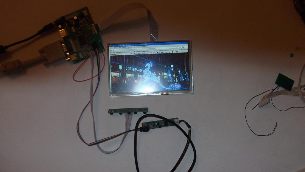

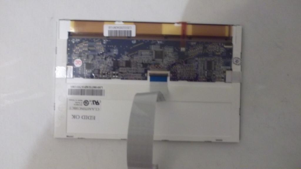

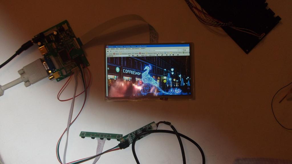

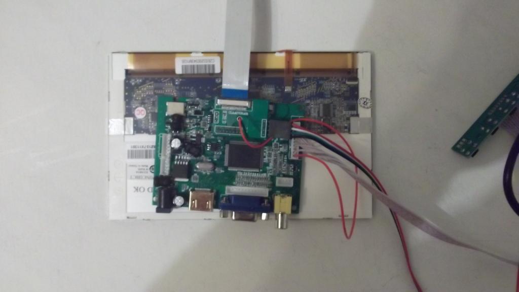

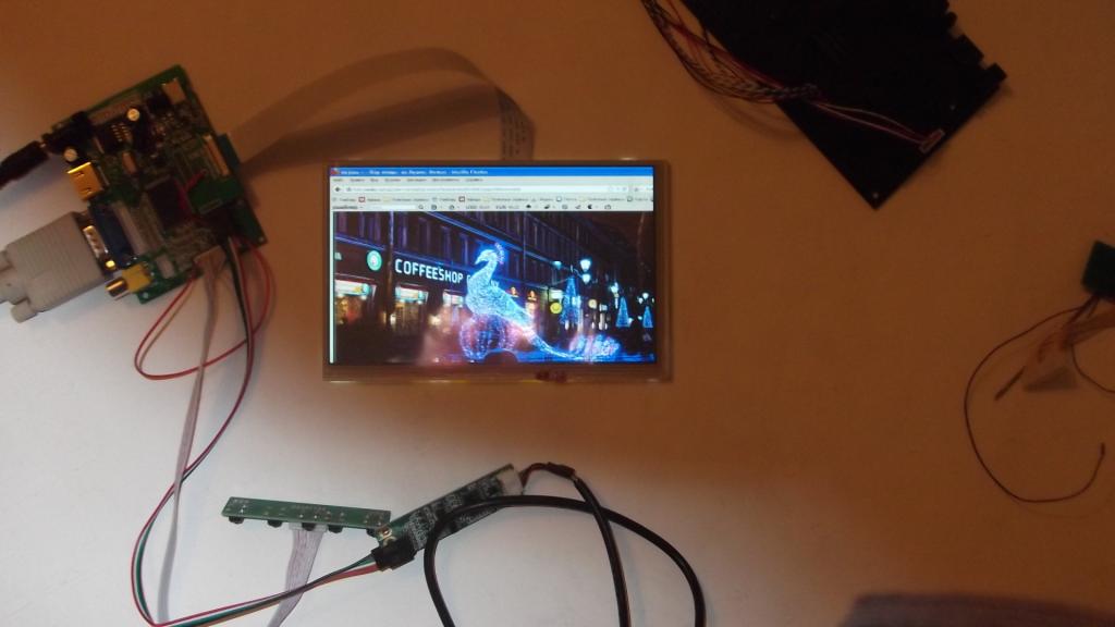

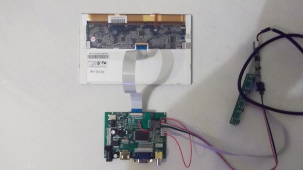

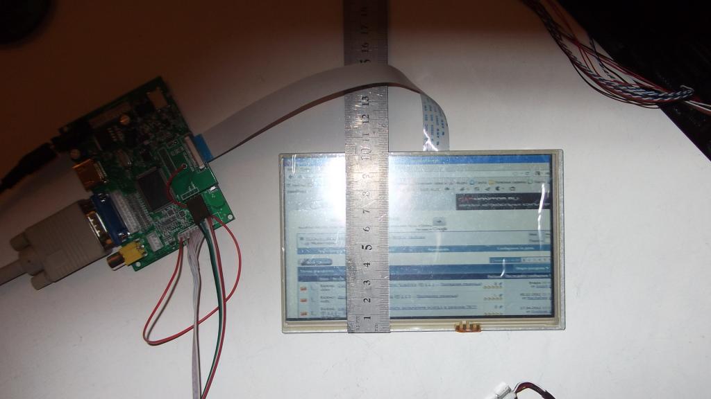

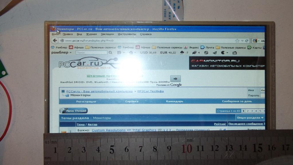

CLAA070NC0BCT с контроллером от китайца.
Матрица пока не настроена на этот контроллер,завтра переделают.
Бугры на поверхности матрицы -защитная пленка.
Размеры - 164мм X 102мм.
Тач работает в вин хр,вин7,линукс.Палец,стилус,рука,нога,голова и т.д.
Поверхность тача -пластик фирмы Nitton Denko.
Рабочие температуры работы матрицы с тачем от -20 до +70
Температура хранения(то есть режим в котором матрица может находится в выключенном состоянии) от-30 до +80.Зимой,в Сибири уже не покатит
В конце мануала говорится,что матрица при t -30 может находиться 240 часов.
http://www.avidia.com.tw/docs/product/CLAA070NC0BCT.pdf

Ну а для Москвы норм думается. А вот у контроллера в даташите рабочая температура 0 указана, а хранения -10.
Спасибо за фото. Линейка подтвердила active area, 3mm выпадают за край, ну да и бог с ними.
Горизонтальные углы 70 конечно слабоваты по даташиту.
А зачем в клавиатура? Рулить настройками самого контроллера?
И главное, где же все таки разжиться оным экранчиком?
Не обращай внимания.Опасность в этом случае могут представлять высокие положительные температуры. При - 10,-20 с ним ничего не случится.
Горизонтальные углы 70 конечно слабоваты по даташиту. - нормальные углы для современной TN технологии.Максимум,что возможно это 75-85 градусов у IPS технологии.Но пока на рынке не представлены IPS cо встроенным тачем и соответственно габаритными размерами как у CLAA070NC0BCT.
В качестве примера удачной конфигурации могу привести ссылку на вот такой комплект http://www.pccar.ru/showthread.php?t=17787
-7 дюймовый экранчик с разрешением 800 x 480,но со встроенным тачем и компактным контроллером и комплект становится популярным.
То есть пример того как выбор делается в пользу универсальности и компактности.
Я же просто решил немного усовершенствовать набор укомплектовав его более качественным экраном,с более современными тех.параметрами.
Думаю можно ,в этом случае,пренебречь немного меньшими углами обзора чем у IPS матриц.
А зачем в клавиатура? Рулить настройками самого контроллера? - да,вход в меню контроллера,управление параметрами изображения,переключение между входами.
И главное, где же все таки разжиться оным экранчиком? - отписался в личку.
