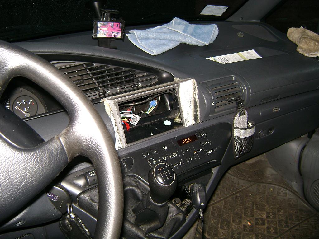

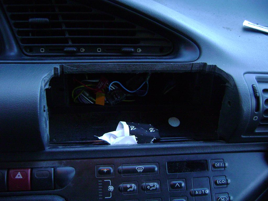

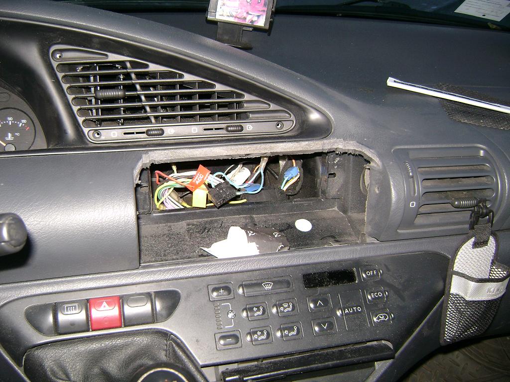

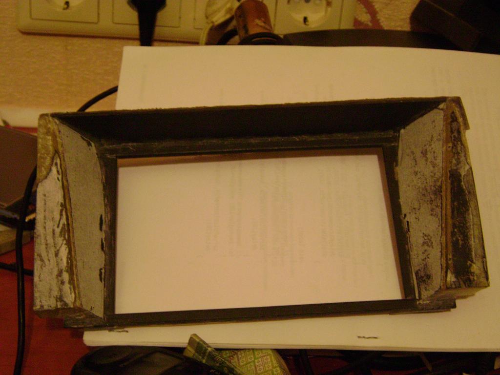

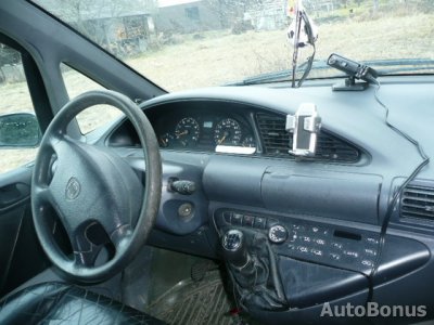

Вот и я решился установить в свой минивэн CarPc. Пациент Лянча Зета - он же пежо 806 ,Фиат Улисс, Ситроен Эвазион. Самая большая проблема,это резать торпеду . Но пришла матрица и значит будим ставить! Берем болгарку и режем торпеду... Начинаем лепить рамку Первая фотка эт не с моей машины,но она показывает как было изначально.Проект будит долгий - времени очень мало.. Продолжение следует.....

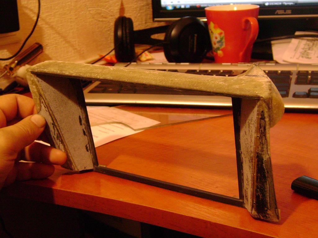

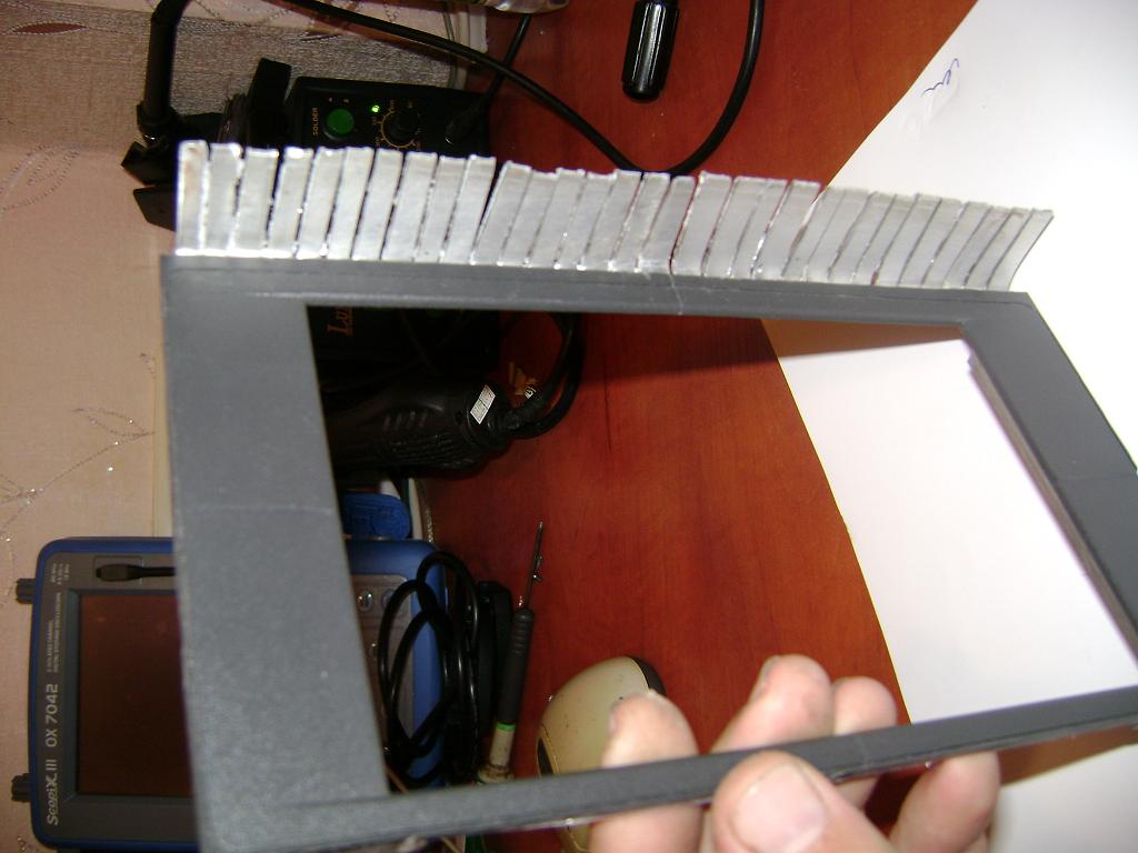

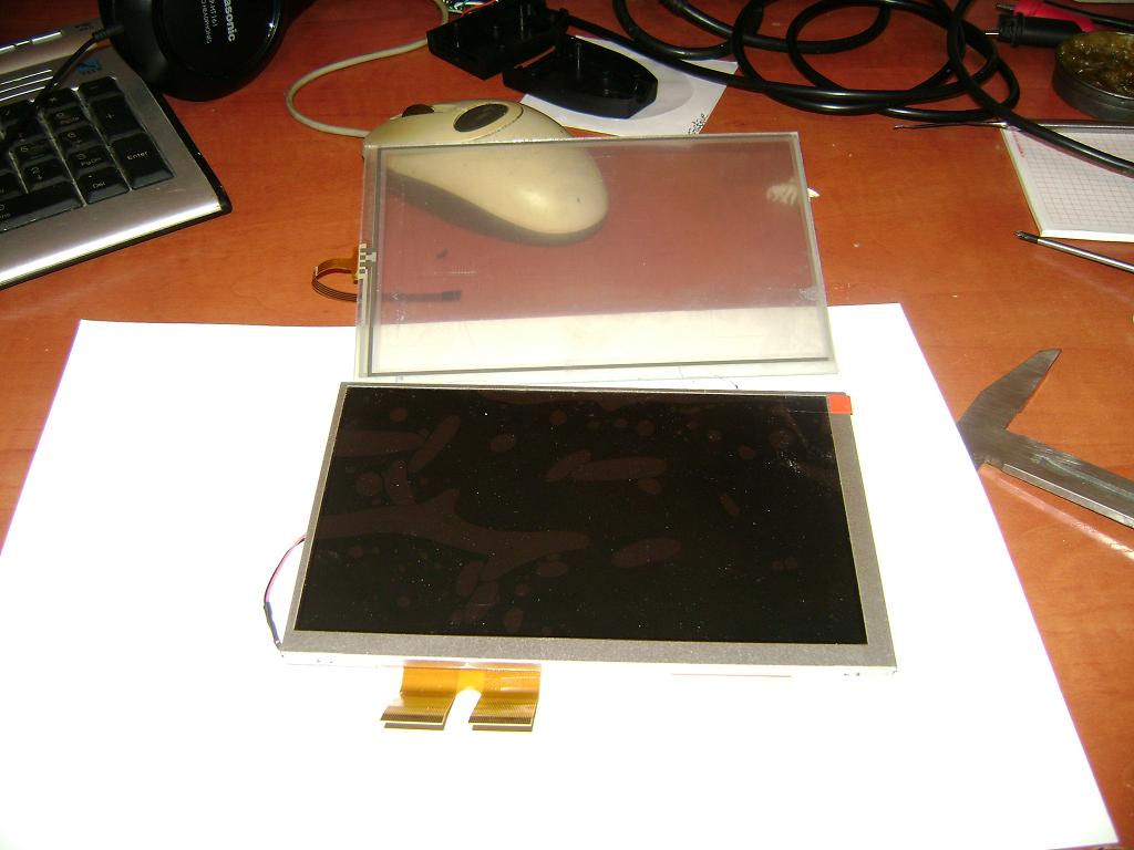

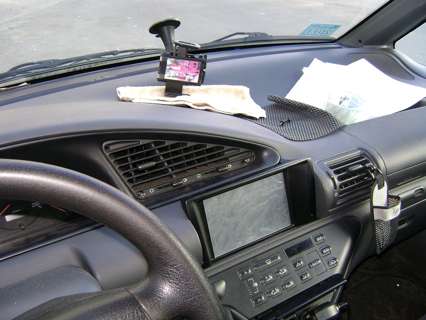

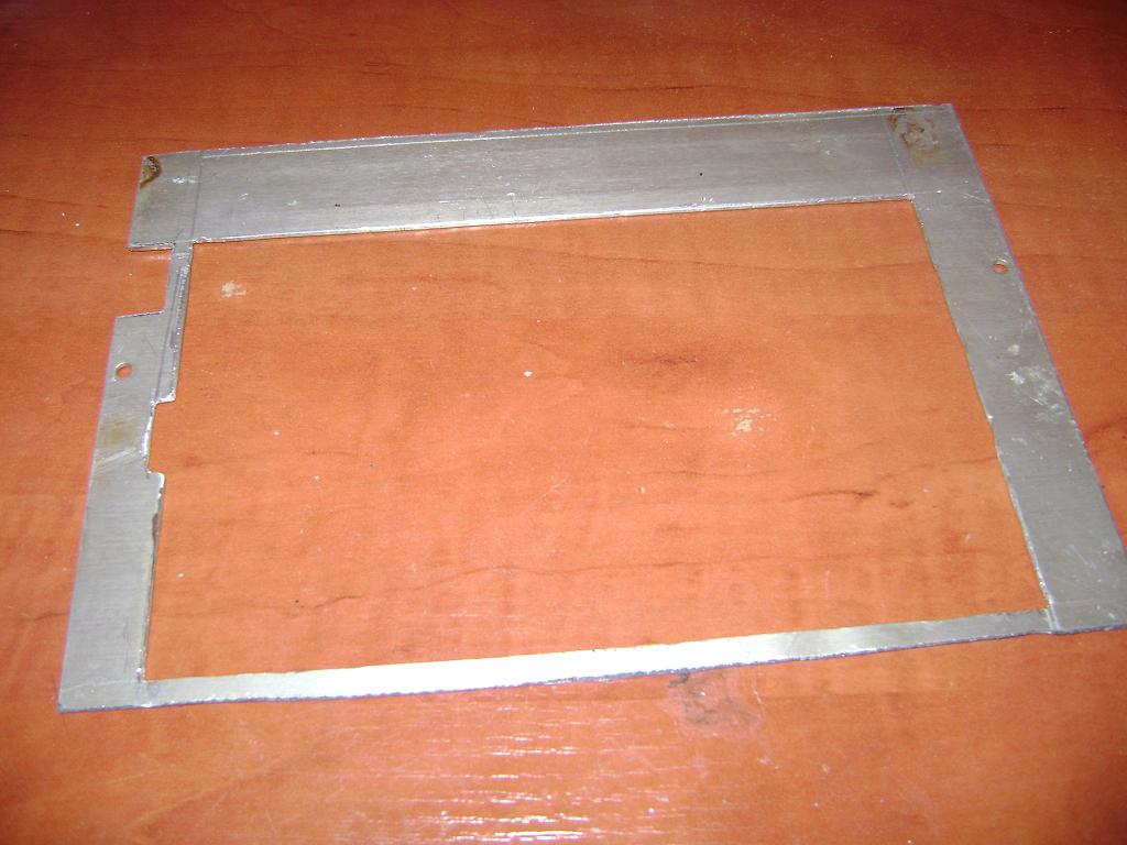

Продолжаем... Первая примерка(надо поработать с верхними углами).
Немножко о железе : Брал матрицу Innolux AT070TN84 с контроллером HCR-N1 V1.1 в принципе не плохая (Яркость контраст, качество фильмов в HD),камера заднего вида - Color CMOS/CCD.
Система (должны скоро подвезти) :Мамка - ASUS AT3IONT-I DELUXE , диск SSD 2.5" 120 Gb OCZ SATA 3 Agility 3 , память DDR3 4Gb (pc-10600) 1333MHz Crucial, 2x2Gb, Ballistix Sport CL9 (BLS2CP2G3D1339DS1S00CEU) , Концентратор USB 2.0 HUB ORIENT UH-135 . С блоком питания пока думаю...-иль куплю или соберу сам. Тоже самое с усилком,но времени маловато... Скорее всего просто куплю.
Кстати,сколько не искал,так и не нашел чтобы кто-то ставил компы в эти минивэны Значит я буду первым

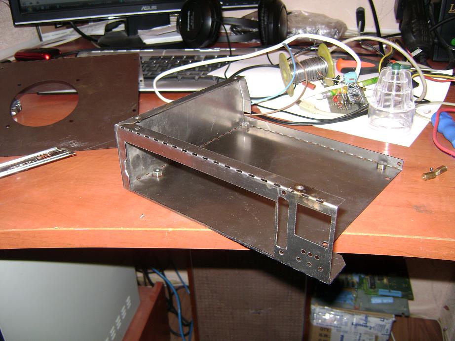

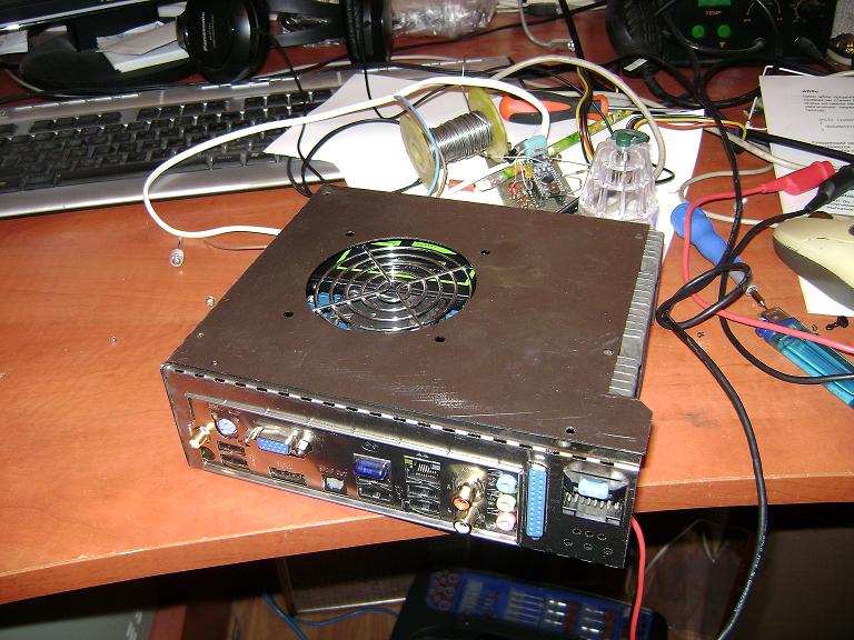

Немножко фоток корпуса...

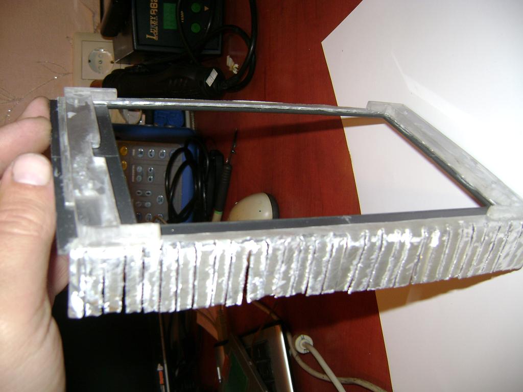

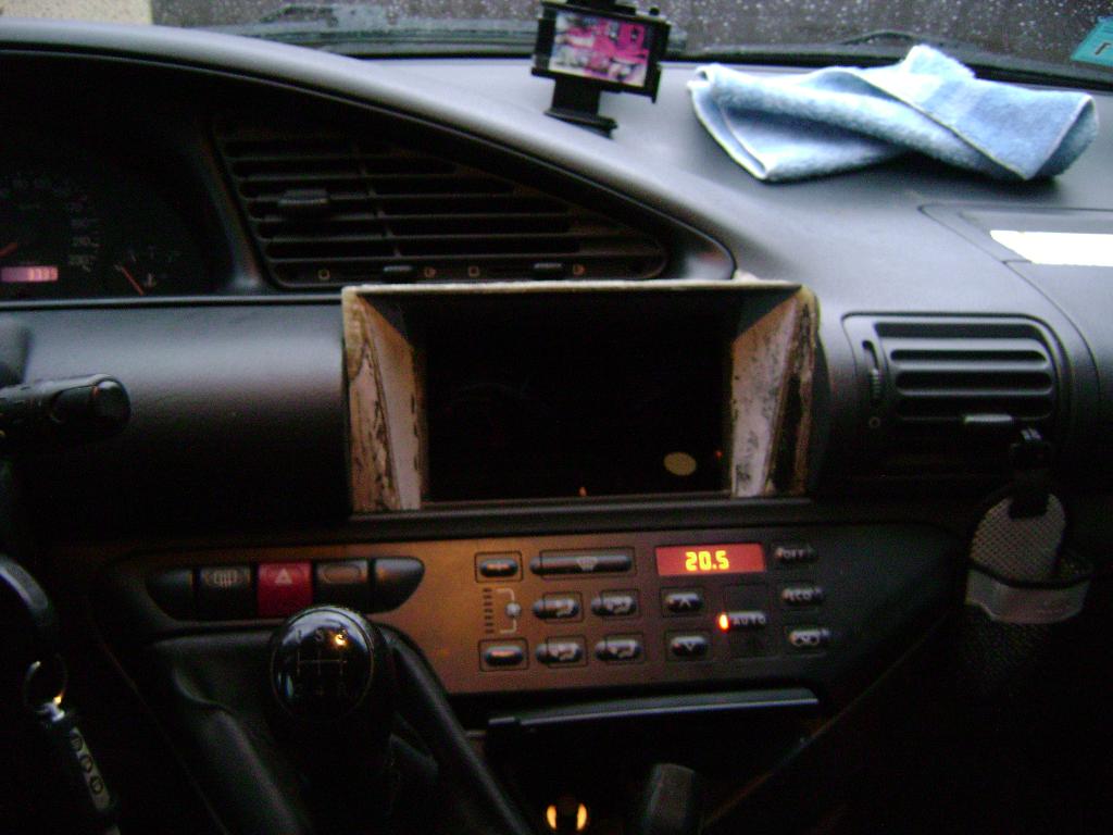

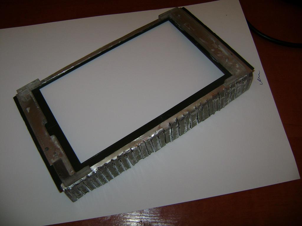

Пришла весна - значит надо продолжать !
Контрольная примерка...

Да пока и критиковать нечего, все путем
Ну и подробностей мало - тока моник. Хотя, разумеется он визуально самая главная часть, ибо "встречают по одежке". Да и на виду он все время.

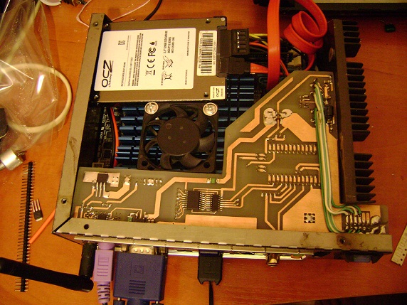

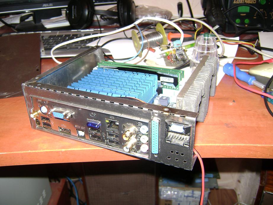

А в корпусе справа что за радиаторы?
Старый 27.04.2013, 10:00   #7
yuriy m
Регистрация: 13.11.2011
Город: Гомель BY
Регион: 03
Машина: Гольф2 -> Lancia Zeta
Сообщений: 376

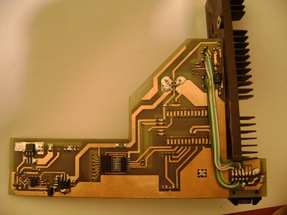

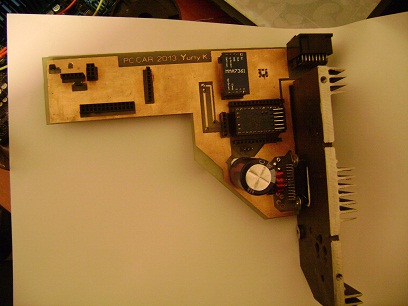

Это встроенный усилитель на PAL007.Вообще на борту будит одна дополнительная плата ,включающая в себя - преобразователь питания 6...18 в 19в интеллектуальный блок управления питанием на ATtiny13 , ардуино ,MMA7361(одна из целей - использовать его для сигналки).Вертикальный синенький разъем - это в большей степени для ардуинки.

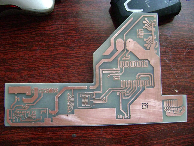

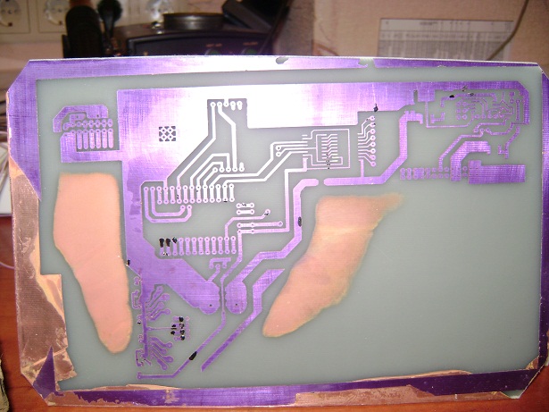

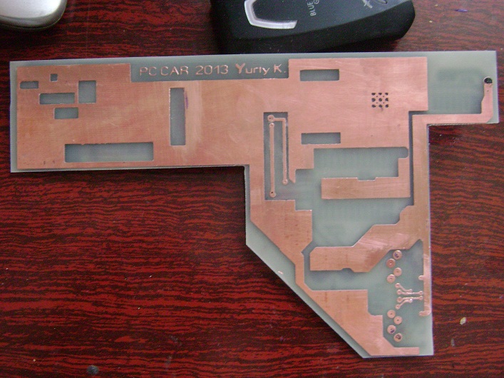

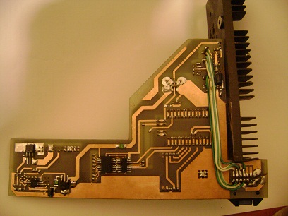

Ну вот появилось немного времени,а значит нужно продолжать строить...Разрабатываем принципиальную схему,делаем печатную плату...на все ушло три дня. От преобразователя 12 в 19 я отказался. эта мать способна работать вплоть до 10в,что меня вполне устраивает. Управление (типа интеллектуальное) питанием ,организовал на тиньке13. Остальное все видно на фото...
