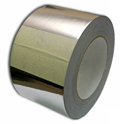

Всем привет, проблема такая РД находится под зеркалом, карпк под ним под панелью, сперва было все норм, стоял wi-fi адаптер(походу создавал анти поле какое то =) ) Вообщем вытащил его, теперь рд ругается каждые 2-4минуты. Вопрос такой чем можно сделать экран? Т.е. чем проклеить панель чтоб не было данной наводки, насколько я понимаю есть какаято хрень типа самоклеющийся пленки с железом...

Можно использовать алюминиевый скотч. http://www.pccar.ru/attachment.php?a...1&d=1347389625

ну и заземлить скотч не забудь..........

Спасибо помогло...(В смысле проклейка панели алюминиевой лентой)
