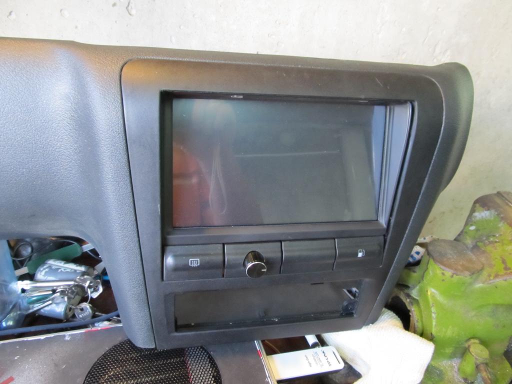

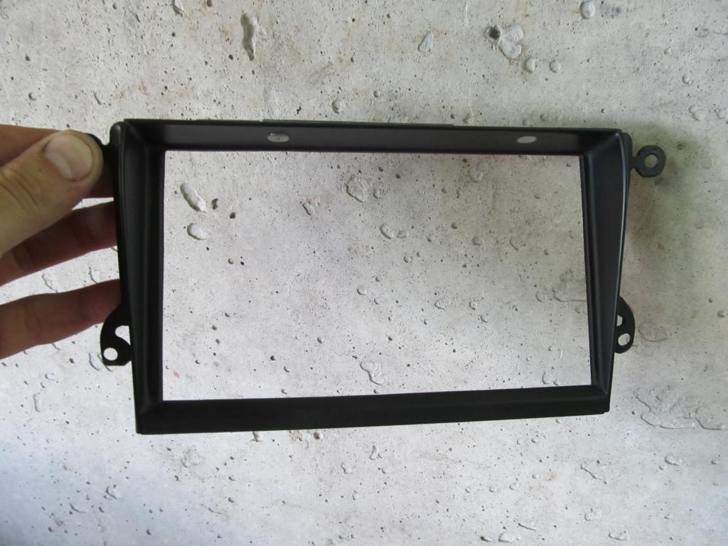

Подскажите что можно прдумать, чтоб смотрелось как родной,
8" экран в рамке WV .
собственно вот что имеем, какую рамочку можно придумать ? а то по электрике я на ура , а вот по мех обработке туговато ....

Заказываешь из тонкого оргстекла лазерную резку. Вырезаешь квадратную рамку с внутренним размером под видимую область монитора. Накладываешь на матрицу. Закрепляешь небольшим количеством шпаклевки. Убираешь матрицу. Далее продолжаешь накладывать шпаклевку. Вначале ворсистую. Шпателем выравниваешь, опираясь на внутренний конец рамки и наружний выступ того что у тебя сейчас есть. Когда высохнет накладываешь финишную гладкую шпаклевку. Обрабатываешь наждачкой. Грунтуешь. Красишь.
Как то так бы сделал. В общем как обычно делают в проектах.

значит все упирается в лазерную резку оргстекла, лучше какое 1 - 2 мм ?
зы по мск есть контакты где сделать могут, а то смотрю в нете везде нужен заказ от 1500р...

Если уж заказываешь рамку с резкой (кстати Стас делает такие вещи), то тогда думаю лучше сразу заказать вставку под размер, закрепить её в фольцовской, зашпаклевать и окрасить, думаю будет надежней. Да и внутреннее отверстие под исходное изображение подгонять не нужно мучаться.

спасиб за контакт, заказал Стасу 3мм пластинку

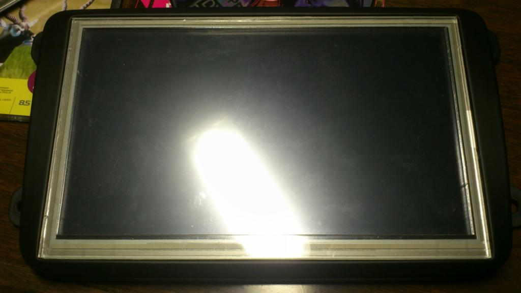

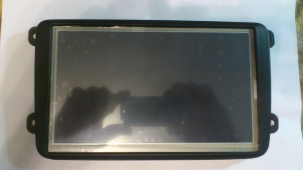

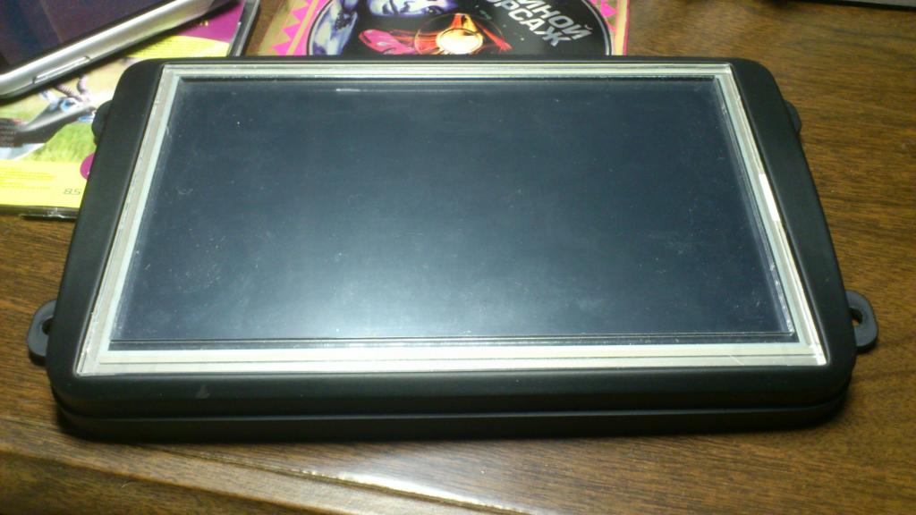

Долго думал над схожей задачей, и решил, что оптимальный и проверенный материал стеклотекстолит двусторонний (для печатных плат).
Основное преимущество перед оргстеклом прочность, простота в мех. обработке.
К примеру, в моём случае был вырезан (точно) прямоугольник необходимого размера. Припаяны к нему все необходимые элементы. Затем размечено окно экрана (активной части матрицы). В углах будущего (размеченного) окна просверлены отверстия 2мм.
Остаётся "соединить" отверстия болгаркой с отрезным кругом небольшого диаметра толщиной не более 1мм. Таким (тонким) кругом стеклотекстолит пилится как шоколадка... .
Применительно к Вашей проблеме паять конечно ничего не нужно.
Смотреться, как "родной" может и не будет, но выглядеть будет както так.

noll, спасибо за совет, если не получиться с орг стеклом попробую.

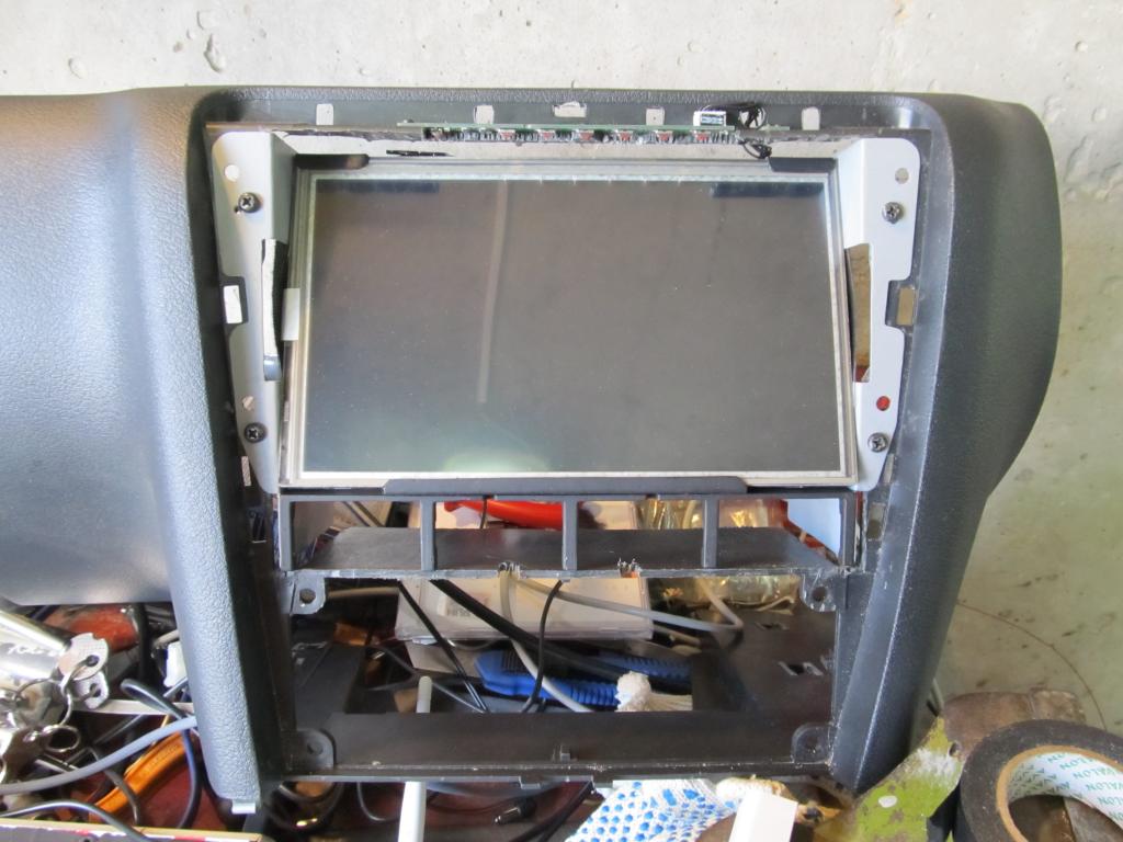

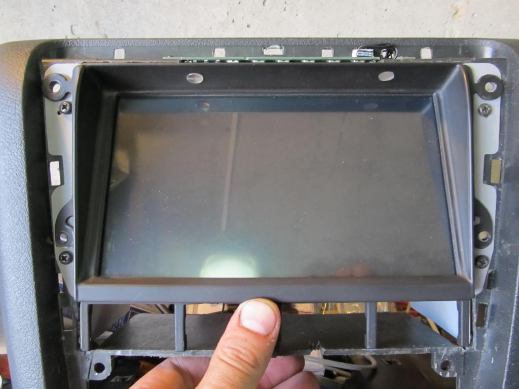

на данный момент примерил пластинку , вроде нормалек, осталось обточить углы, вклеить и обтянуть карбоновой пленкой.

А шпаклевкой не будешь выравнивать?

Думаю, после вклейки Ацкий Кот зашпаклюет, а уж потом будет обтягивать пленкой!?
Иначе могут быть видны стыки вставки... хотя пленка под карбон фактуристая и может скрыть эти швы. Но я бы зашпаклевал.
да буду , забыл упомянуть )) шов то надо выровнять )
Сообщение от Diagnose Посмотреть сообщение
Да кстати поэтому и сделал ставку на карбон, она скроет небольшие огрехи если будут.
