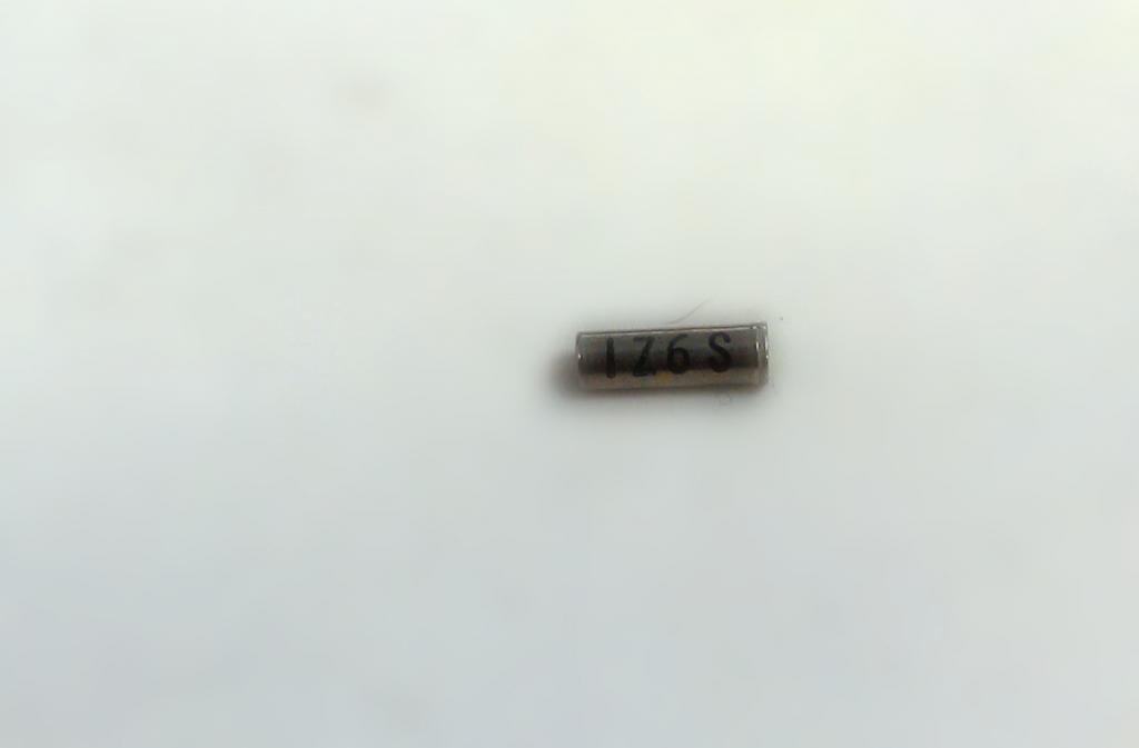

у меня из экшн-камеры отвалилась деталька.
Мне кажется что это кварц. Хотя коллеги говорят, что похоже еще и на кондер.
нужно найти замену... жаль камеру выкидывать, стоит 500 баксов(

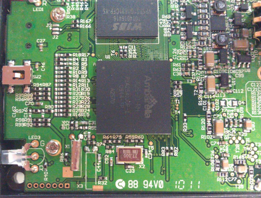

Вот приложи еще плату. Стоял внизу рядом со вторым подобным элементом. Обозначаются как X1 и X3 на плате.

Разумеется это не кондер, это кварцевый резонатор. А вот частоту не подскажу

SiMus скачай даташит от большого чипа, рядом с которым стоял кварц,
в нем скорее всего будет или схема включения типовая или инфа по частоте кварца.........

Чип который амбрелла?

видимо, рядом с каким чипом кварц стоял.......

Правильно ambarella
что-то типа того, маркировка мне не видна

Маркировка A2S70-A1-RH но даташит найти не смог

ну тогда в радиомагазин с деталькой, может опознают маркировку....

хотя странно зачем 3 кварца одному чипу, посмотрел на фотках еще фотки с этим чипом - там 1 кварц везде, может на обратной стороне платы еще чипы какие есть как вариант..........

еще вариант я так понял ножки отломались заподлицо с корпусом - можно попробовать расковырять отверстия и подпаять тонкие усики - я так делал 1 раз, работает до сих пор..........
