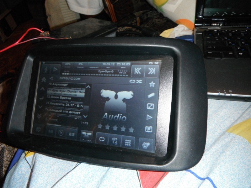

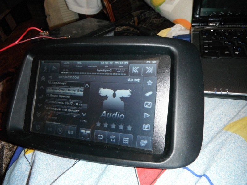

В общем сразу заказал панель с тачскрином 7`. Кстати поставщиком доволен, привезли быстро и без проблем. (не реклама). Описание и размеры имеются по ссылке.
04.2012

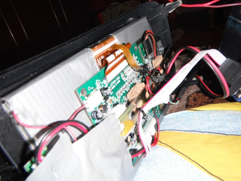

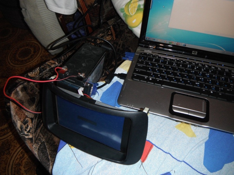

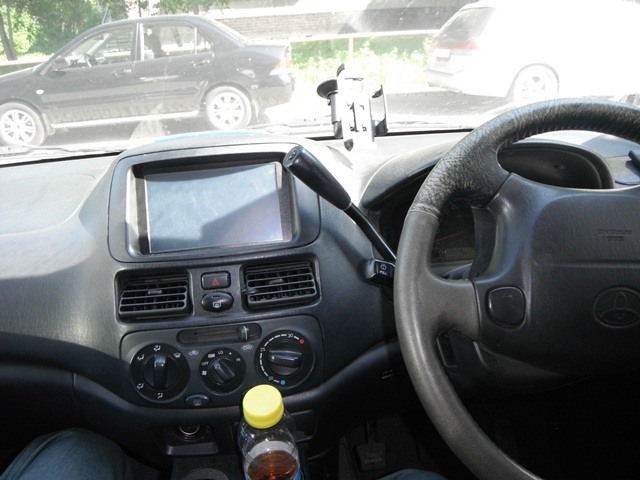

К сожалению процесс сборки и вклейки в штатную рамку не заснял, но в двух словах:
Резать и пилить ничего не пришлось. 7' экран как раз входит в штатное отверстие под родную магнитолу. Дополнительно была изготовлена только декоративная рамка вокруг самого экрана, путем вырезания из толстого пластика (пластмассовая папка для бумаг, которая со скоросшивателем).
Результат порадовал, в принципе эстетично смотрится.
Сзади экран приклеен на эпоксидку.

Был разобран и лишен матрицы имеющийся в наличии ноутбук HP dv2000, (на фото с экраном попал в кадр) на него водружен win7 с icarDC и все это подготовлено для проведения полевых испытаний.

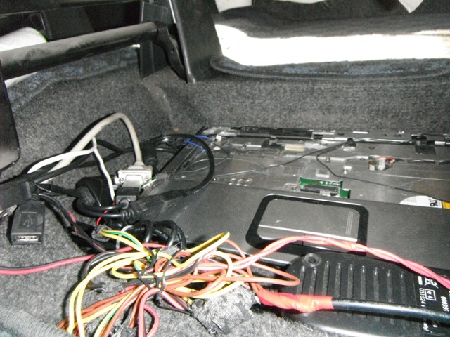

После прокладки проводов под пассажирское сиденье методом "пока пусть тут полежит, а там посмотрим" и подключения адаптера для питания ноутбука через реле (чтобы по сигналу ACC подавалось питание) , в надежде услышать качественный звук был сильно разочарован. Видимо скорости USB2.0 порта на данном устройстве не хватает чтобы "прокачать" звук 5.1 по шине до USB звуковухи в багажнике.
Начались 3-4хчасовые эксперементы по устанению данной неприятности, которые так и не увенчались успехом. Пришел к выводу что проблема появляется у многих, и однозначного решения нет.
На следующий день решено было поставить на ноут XP, что и было сделано параллельно с рабочим процессом. К вечеру ноут вернулся на свое место под пассажирским сиденьем и порадовал меня неплохим звуком из штатных колонок. + саб.

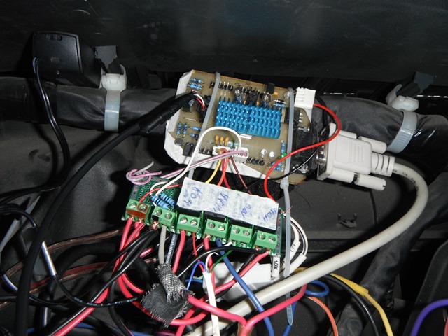

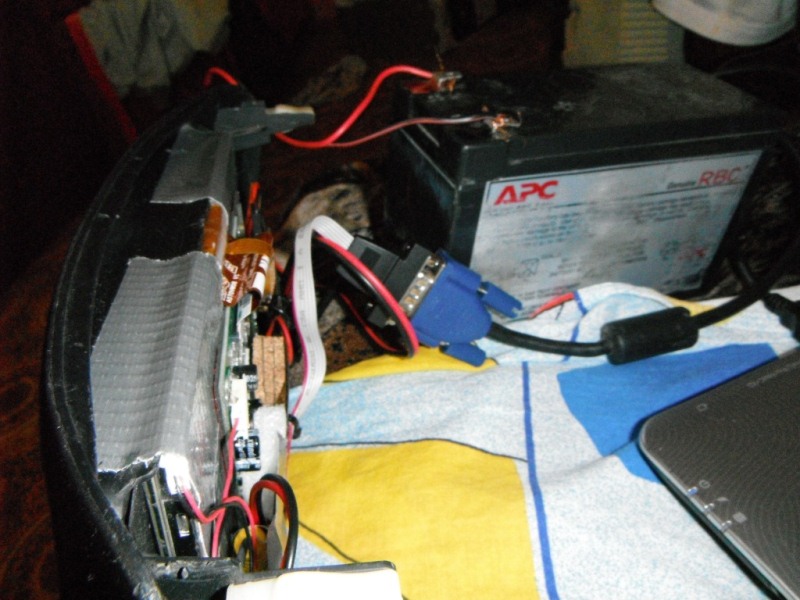

Сделал контроллер питания на основе arduino (самоделка)
Функции:
  • Включение ноута "с пульта"
  • Управление "с пульта" через iCarDuino
  • Выключение при пропадании сигнала ACC
Управление силовыми цепями через 5в реле.
Сначала работал нестабильно, но после "вылизывания" кода прошивки и установки дополнительных фильтров на питании контроллера стабильность увеличилась.

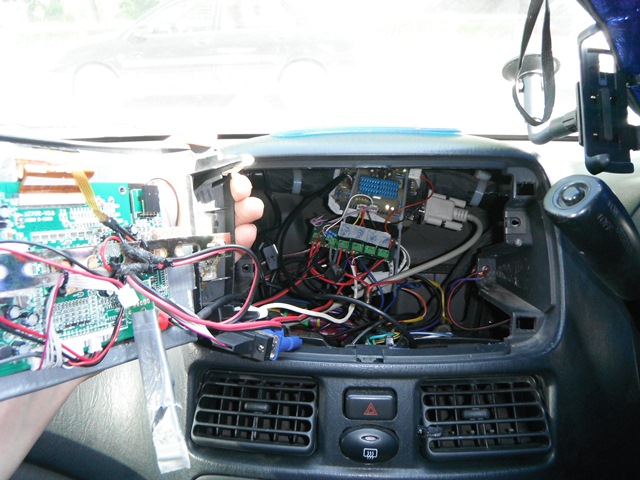

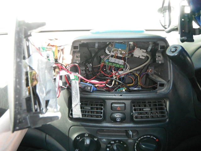

Фотографии того, что на текущий момент есть:
Общий вид

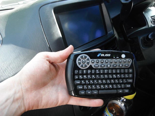

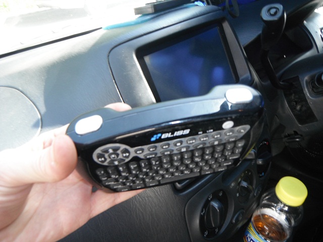

Клавиатура -мышка 3D (работает без опоры)

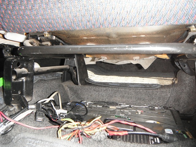

Вид всего "хозяйства" под пассажирским сиденьем

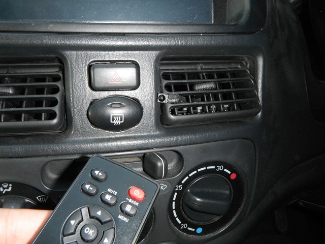

Привязанный через iCarDuino пульт

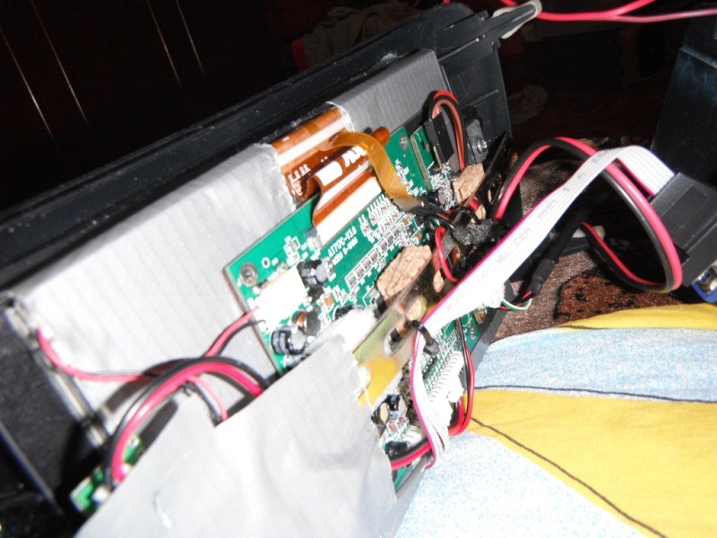

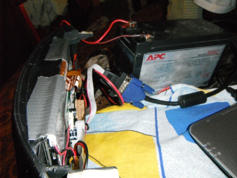

Ну и до кучи немного внутреннего хозяйства.
