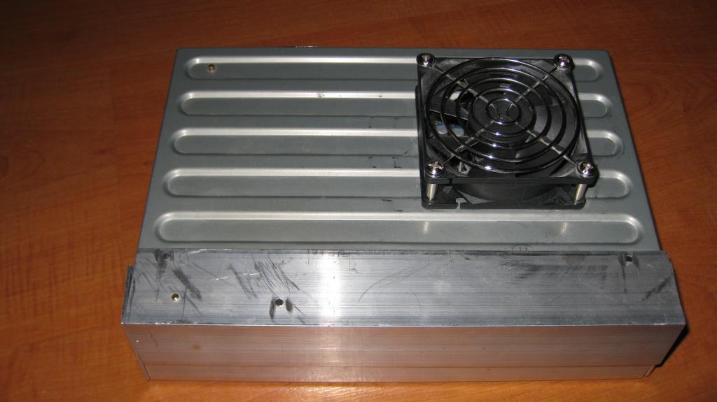

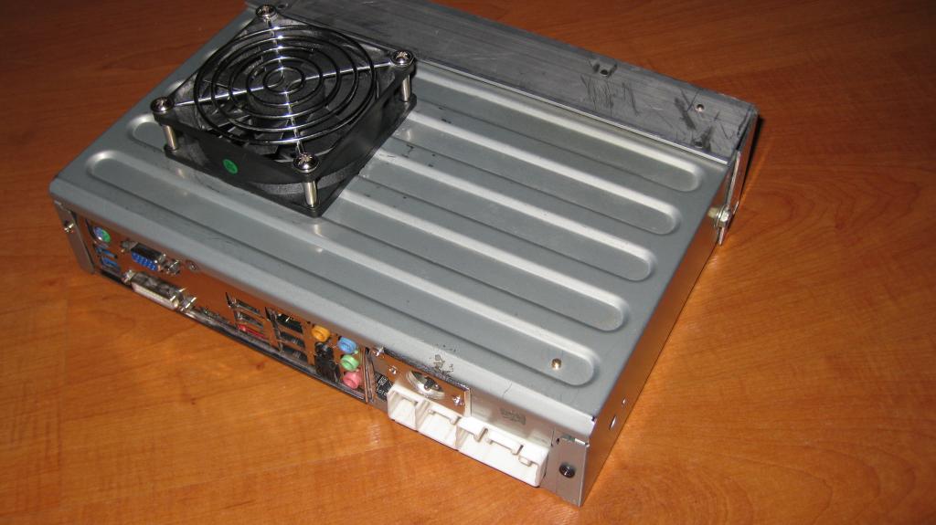

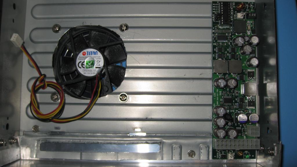

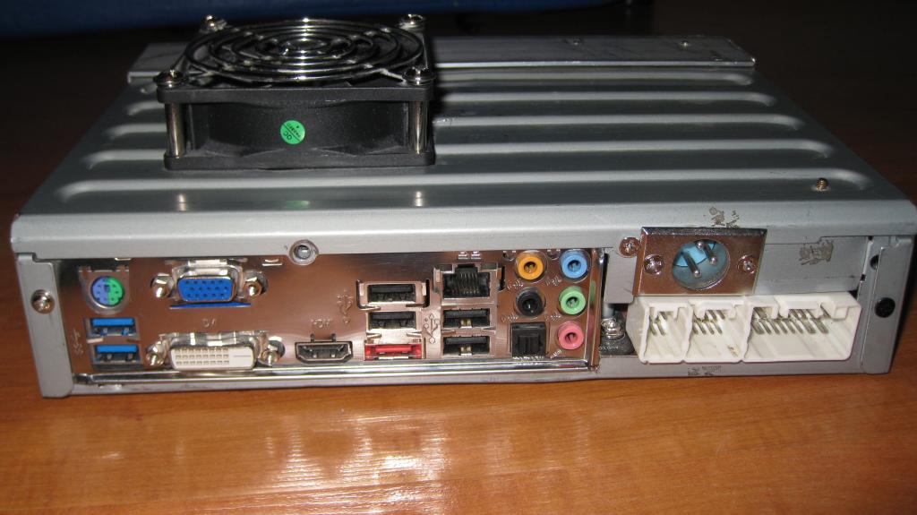

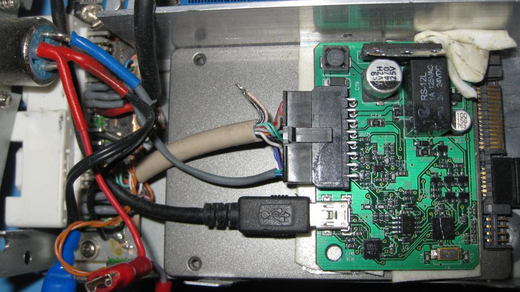

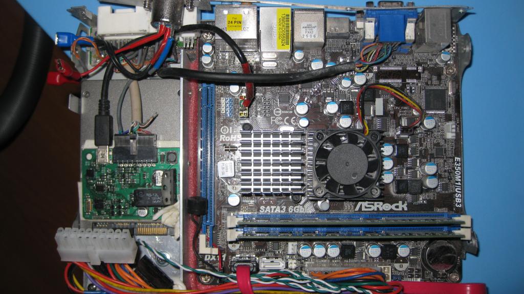

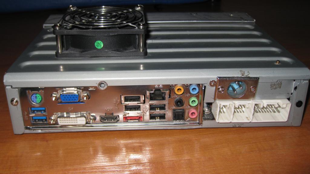

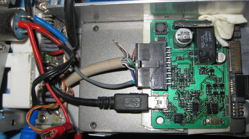

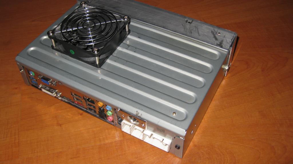

Решил начать описывать свой проект в ходе раелизации, иначе потом точно не соберусь на написание отчета.
Итак, перед новогодними каникулами были закуплены все комплектующие:
МБ Asrock E350M1/USB3
AVC-LAN adapter
SSD 64GB
память 2х2Gb
БП M2-ITX
кулер 80мм
Преобразователь звука в балнсное стерео (забыл как называется)
Решил все собрать в корпус штатного блока навигации, чтобы все стало вместо штатного блока и подключения к штатной проводке были без резаний/пайки по максимуму. Дополнительной разводки потребует только звук и питание.
