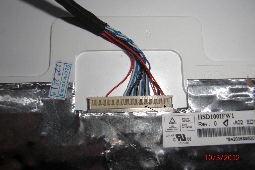

В общем прикупил я себе LVDS VGA controller board 1024×600 LED LCD panel и матрицу HSD100IFW1-A00.
Контроллер специально прошит для этой матрицы о чем написано в его описании "Suitable for CLAA102NA0ACW, HSD100IFW1-A00 panel"
Контроллер пришел вместе с распаяным кабелем LVDS. Проверил по даташиту, все пины совпадают.

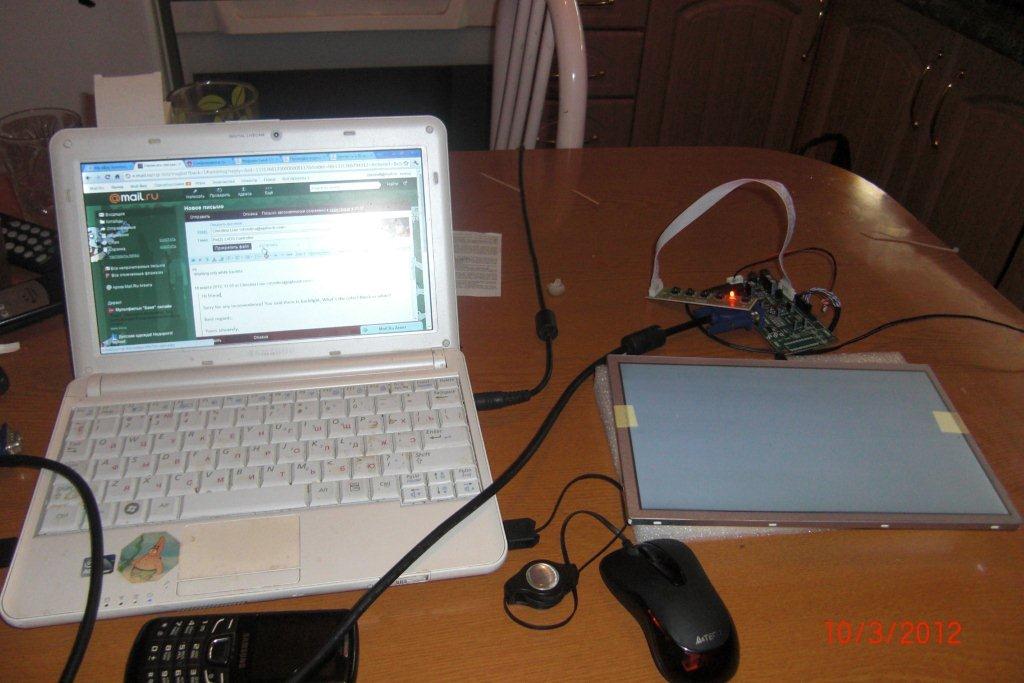

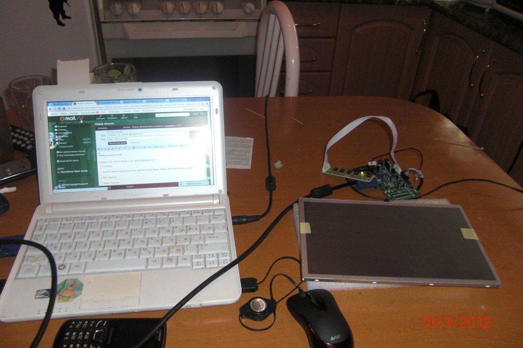

Но вот при подключении появилась проблема. Если дать питание на контроллер, но не подключать ВГА кабель, работает белая подсветка. При подключении ВГА, подсветка продолжает работать, но фон монитора черный, сигнал не выводится. Комп определяет матрицу по названию, срабатывает переключение экрана на дублирование. В семерке определился на ура и сразу выбрал правильное разрешение 1024*600.
При отключеной матрице на пинах 2 и 10 есть питание 3,32В, пр подключении матрицы питание пропадает.
Где копать решение проблемы? Китайцы ответят только в понедельник.
