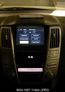

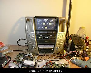

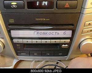

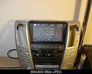

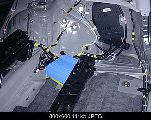

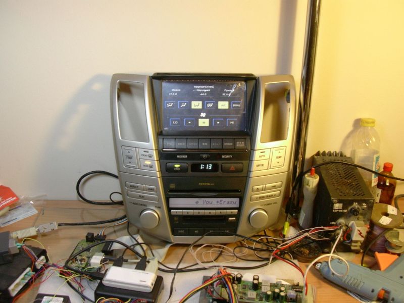

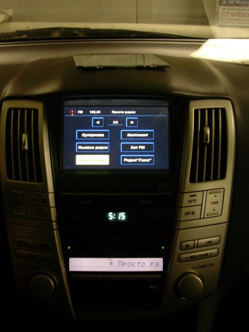

Попала в лапы интересная машинка Toyota Harier,
чистый Японец, наши умельцы переставили руль с права на лево и успокоились.
Клиент приехал с проблемой типа все пишет иероглифами и ругается на Японском.

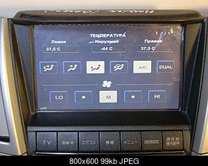

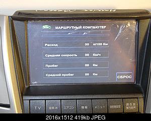

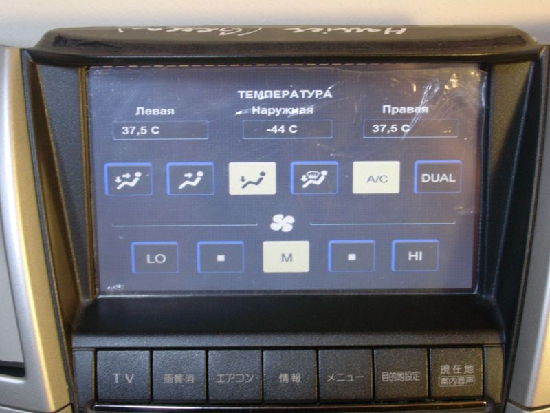

Предложили поставить Кар ПС ,он согласился при условии что все кнопки и дизайн останутся прежние. Проблема состояла в том что управление климатом шло через экран.
Вот что пока получилось:
Управление системой с родных кнопок,
управление с кнопок руля,

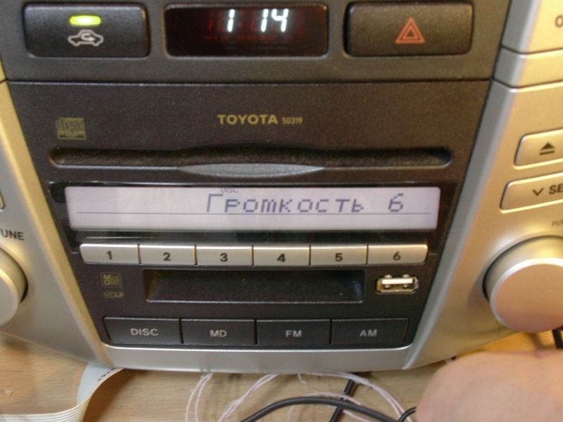

вывод на родной дисплей русских (а в обшем любых) символов,
бегущая строка для длинных сообщений,

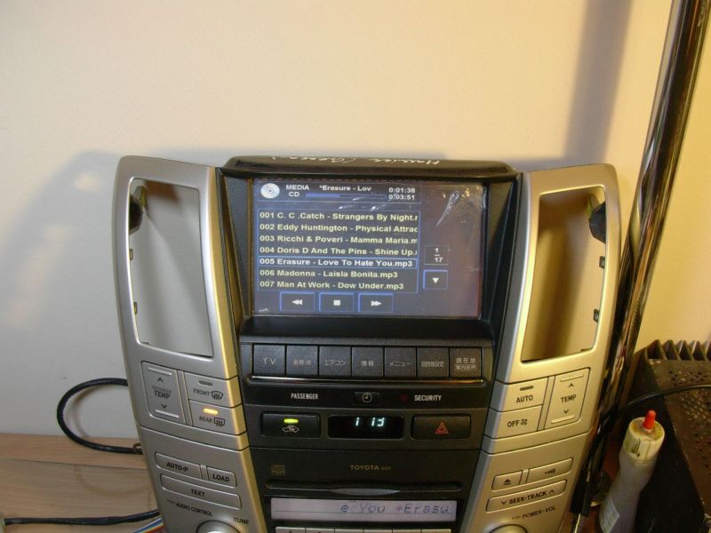

проигрывание DVD, CD, MP3, DiVX, MOV, WAV,
прием FM, TV,

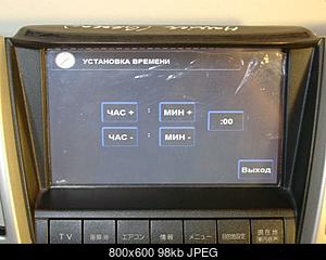

Управление климатом с дисплея,

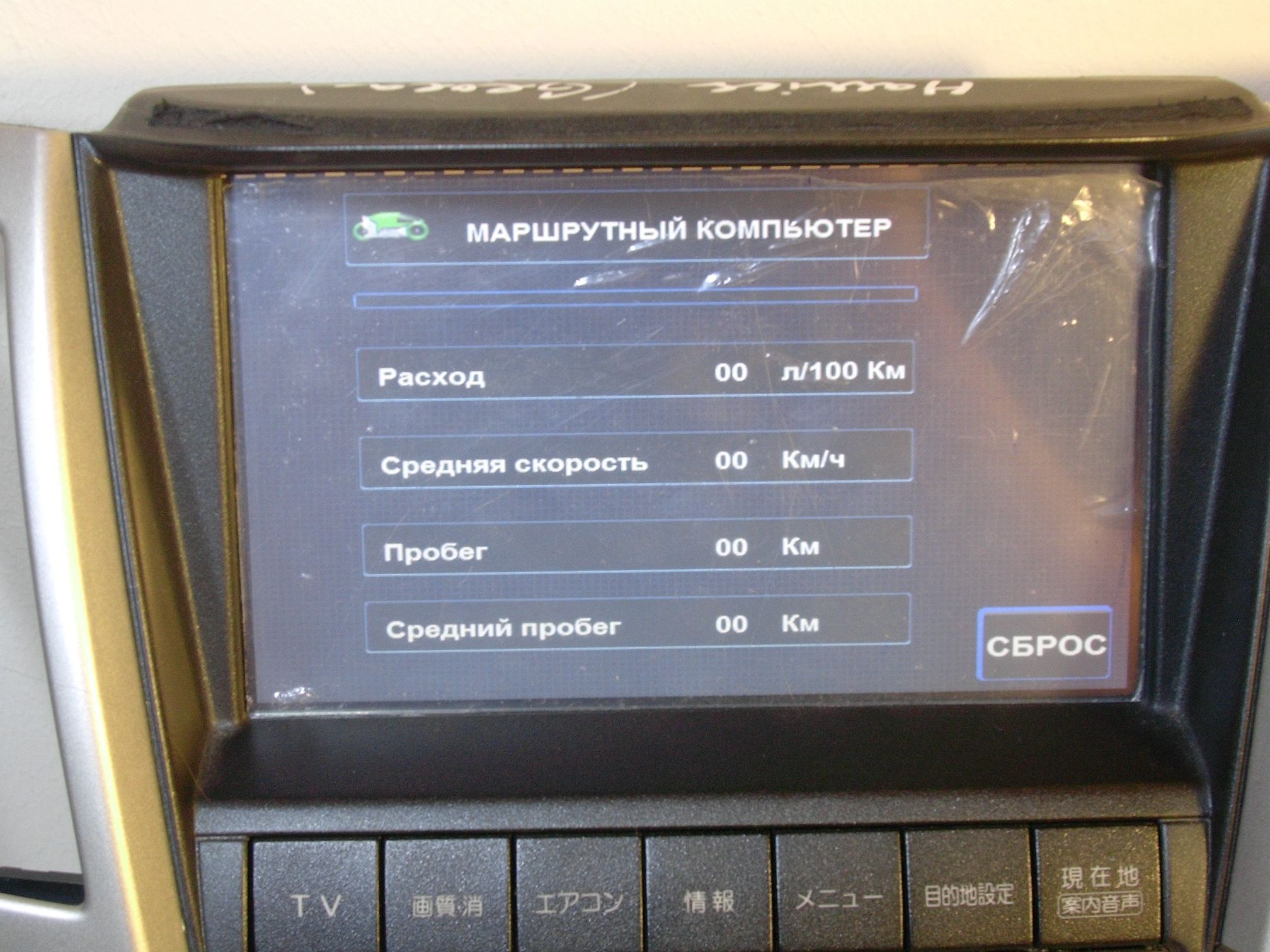

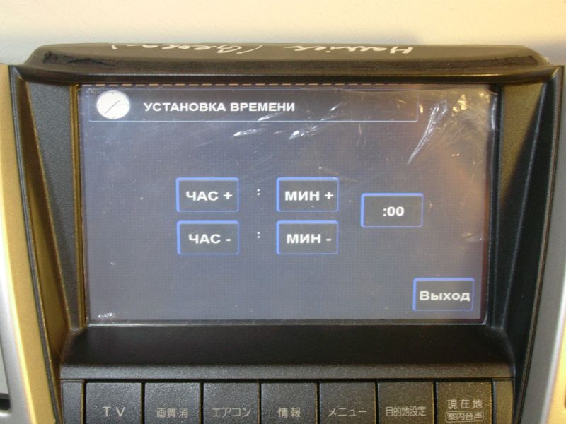

вывод трип информации с борта машины, установка штатных часов с
дисплея.
Пока клиент поехал кататься и выевлять глюки.
Следуюшим этапом будет прикрутить навигацию и влютуз.
Софт писался свой.Нажмите на изображение для увеличения

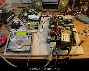

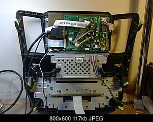

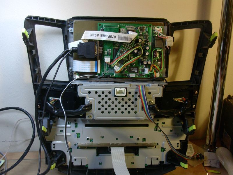

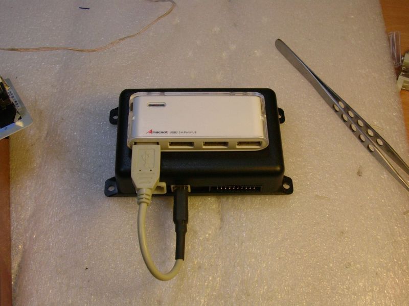

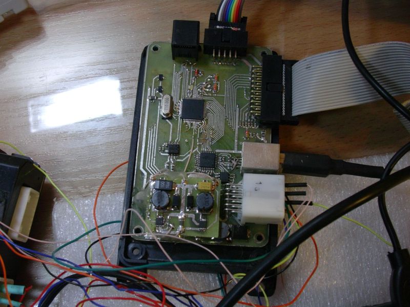

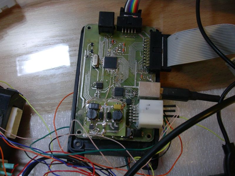

Климатом управляет родной компьютер машины, а команды ему подает (и принимает) интерфейсный модуль который по USB привязан к компу.
Управление идет по родной шине Toyota AVS Lan.
Интерфейс так же отвечает за вывод на родной дисплей панели и контроль
кнопок и состояние авто (IGN, ACC, Задний ход, напряжение АКБ).
ниже фото интерфейса:

Ребята, молодцы! Великолепная реализация проекта. Инсталляция тоже на высоком уровне: и прокладка кабелей, и встройка монитора. Особенно впечатляет рабочий интерфейс климата. Напишите, плиз, про него поподробнее: это готовый контроллер, или же собственная разработка? Уверен, для многих, имеющих в машине штатный монитор - это одна из основных проблем. Подключались ли вы к ECU и что из этой связи вам удалось выцепить полезного (маршрутный комп не через него работает)?

З.Ы. Единственно не въехал - моник родной оставили чтоли? Просто видно, что панель не пилили, а родной тама 6,5 дюйма вроде как.
З.Ы.Ы. Этта, а че, в Киеве -45 бывает ? На фото климата стоит -45

Теперь по компу - я тут уже мозг сломал думать над тем как управлятся со штатного тачскрина, как вы это реализовали? Вставили новый монитор с тачскрином?
Т.е. получается старый комп тойотовский вы выбросили и поставили новый, тогда какая конфигурация и какой софт там стоит?
И можно немного подробнее про Toyota AVS Lan и интерфейсный USB модуль?

Ну и вопрос есть: адаптер сообственного производства или купленый? Если купденый, то ГДЕ?
И в каком месте он подключается к машине? В дисагностический разъем или вместо одного из разъемов сзади центральной консоли?
