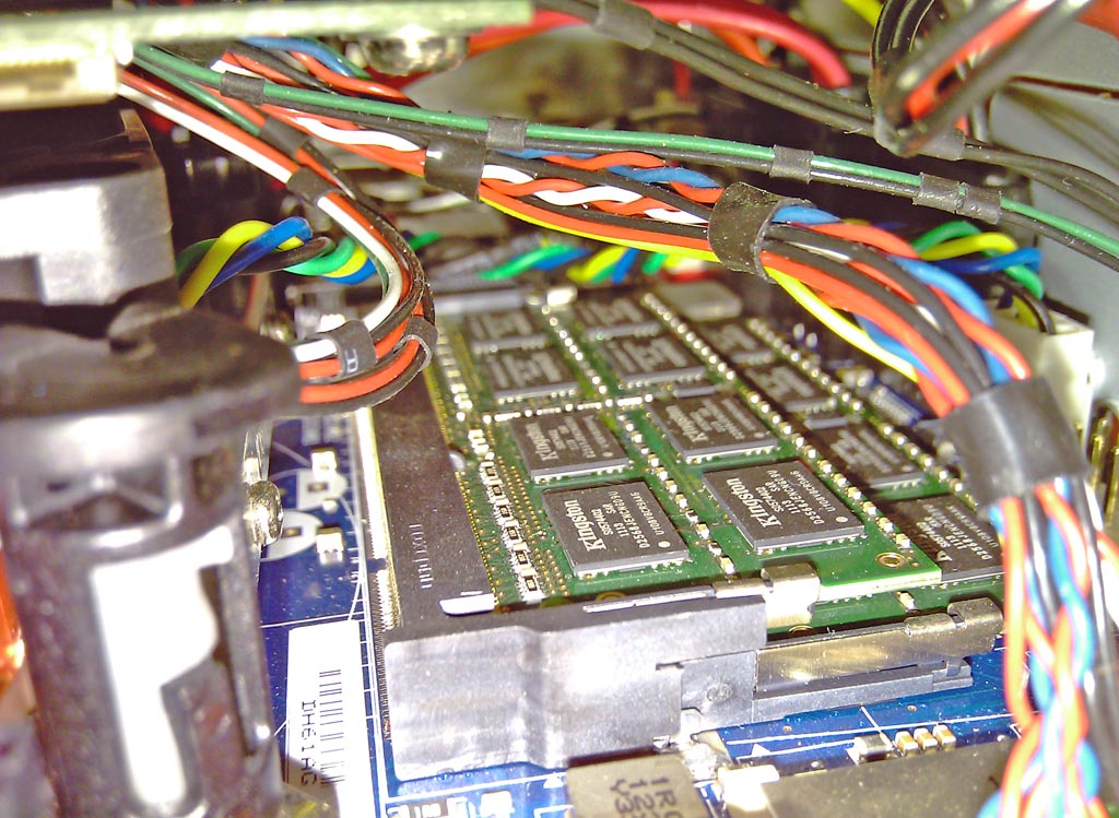

Встала необходимость интеграции всех этих устройств в один мощный мультимедиа центр (CarPC)
1. CarPC должен быть правильным, т.е установлен в штатное место 2DIN. (считаю что устанавливать под кресло нельзя из-за повышенной влаги, лишних коммуникаций, электромагнитного облучения так сказать «самого дорогого» да и не концептуально. Установка в багажник грозит быстрому выходу из строя платы из-за вибрации )
2. Экран обязательно сенсорный и форм фактор 2DIN, т.е “7 (установлен 1024х600 - честные)
3. Блок питания должен быть внутри CarPC
4. Blu-Ray (внутри).
5. ssd ocz vertex 3 минимум 120gb (внутри)
6. 8GB ОЗУ

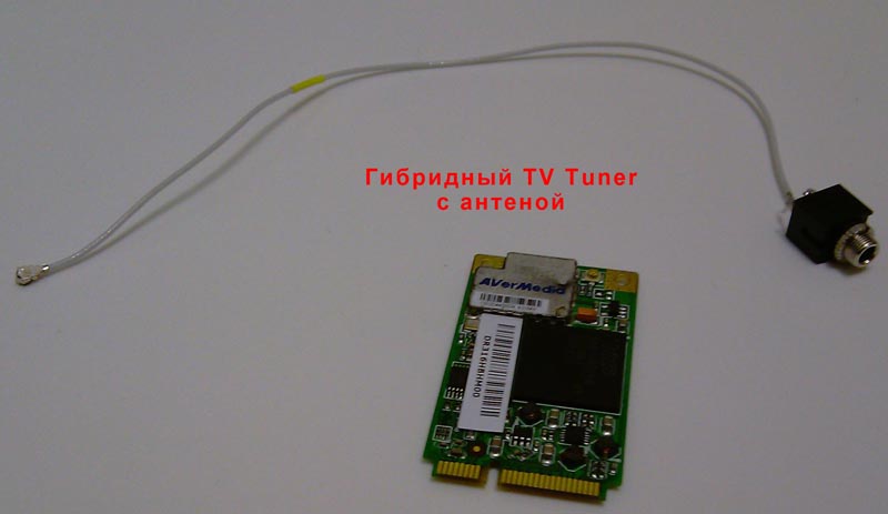

7. Mini PCI-E TV-tuner Hybrid DVB-T (внутри)
8. Звуковая карта с SPDIF (звук должен идти по оптическому кабелю TOSLINK 5 метров) (внутри)
9. Наличие порта HDMI (Вывод видео фильмов на монитор, который установлен в подголовник для развлечения ребенка)
10. процессор Intel i5 (для стабильной работы в момент максимальной нагрузки)

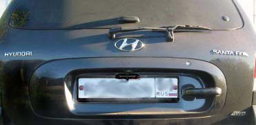

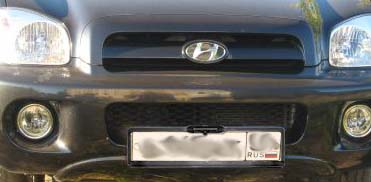

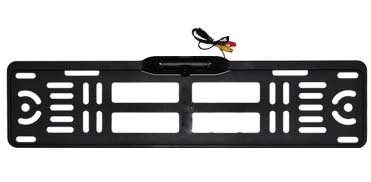

4. 2 камеры (sony) установленные на пластиковом креплении госномера. Рамка номерного знака с камерой заднего вида. Необходимо решить проблему принудительного вывода картинки на экран при включении задней скорости.

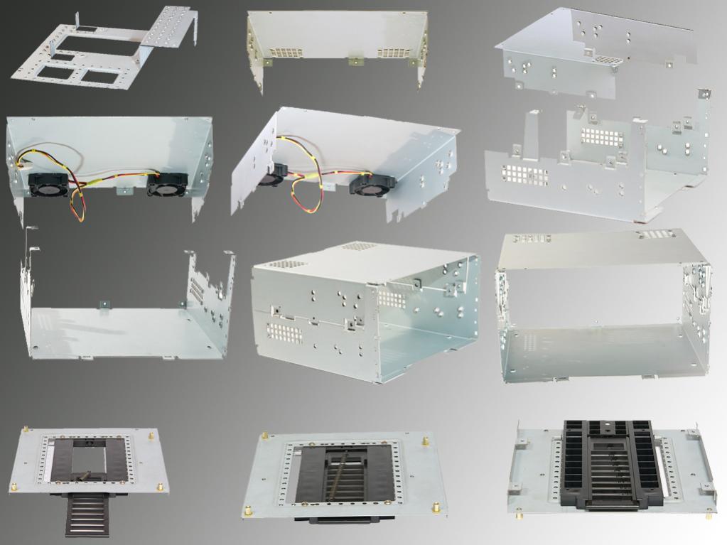

10. Проект ящика сабвуфера рассчитал сам. Купил материал и привез его сборщику. Доверил сборку человеку участвующему в соревнованиях по звуковому давлению. Конечно - же ездил и контролировал ход работы. Правильный ящик даже по проекту можно собрать с косяками. Косяк появился спустя 2 месяца(незначительный). Материал которым обтягивали ящик был перетянут и спустя 2 месяца проявился 3 мм шов, но это мелочь которая на качество звука не влияет.

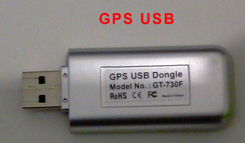

16. GPS USB (выведен и установлен под пластиковую панель передней правой стойки)

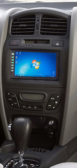

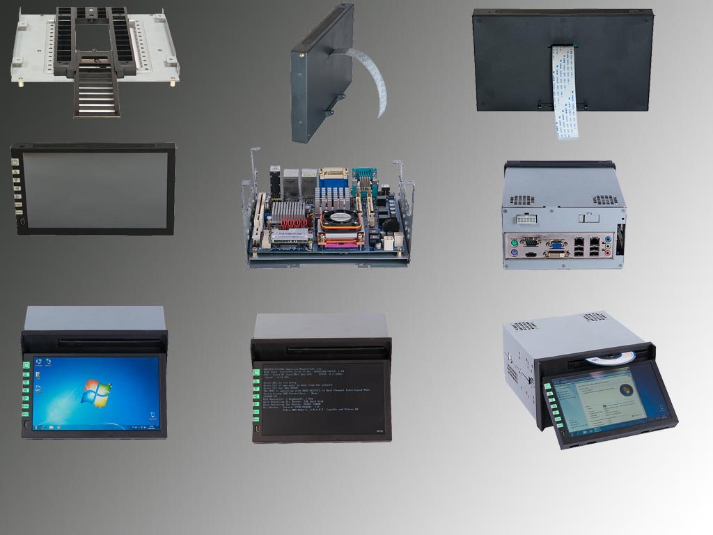

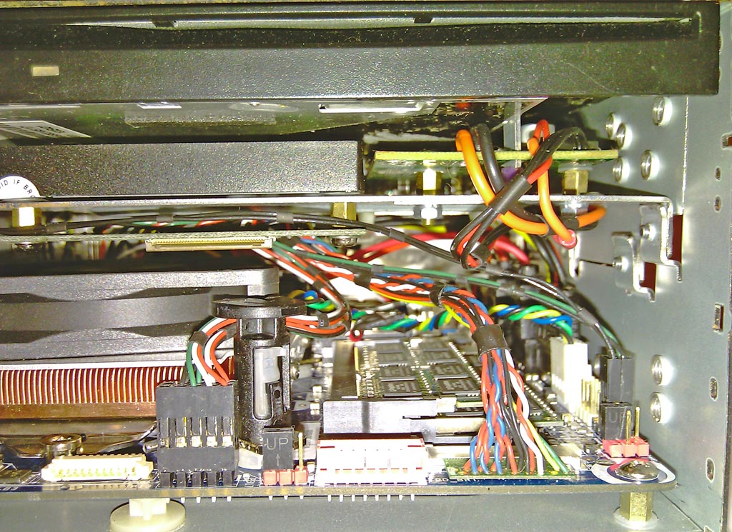

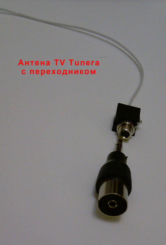

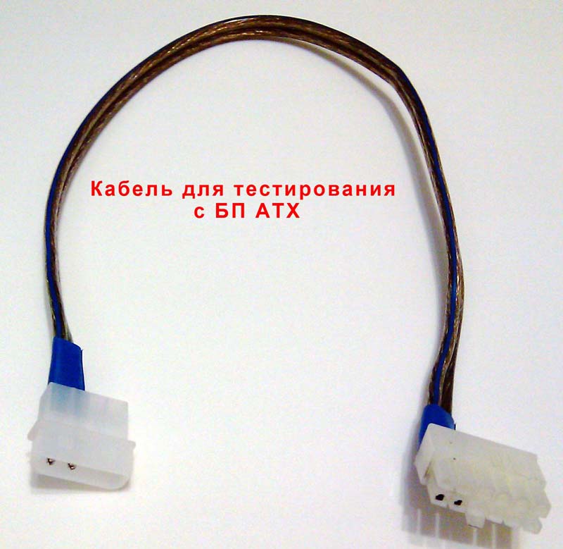

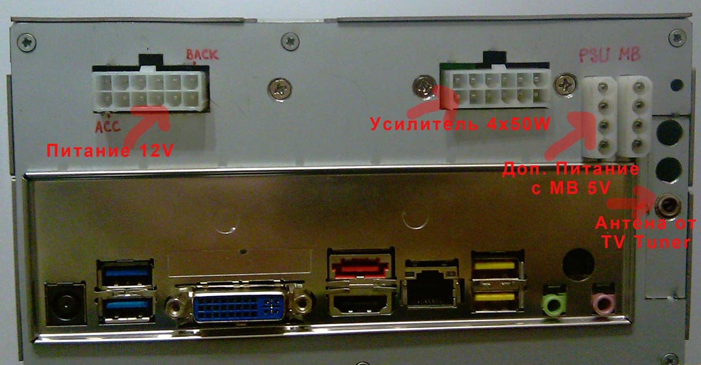

Далее идет фотоотчет:
ID:	24972   Нажмите на изображение для увеличения
Название: santa front-1e.jpg
ID:	24973   Нажмите на изображение для увеличения
Название: santa zad-1e.jpg
ID:	24974   Нажмите на изображение для увеличения
Название: santa salon-2e.jpg
ID:	24975   Нажмите на изображение для увеличения
Название: santa salon-1e.jpg
ID:	24977   Нажмите на изображение для увеличения
ID:	25017   Нажмите на изображение для увеличения
ID:	25018   Нажмите на изображение для увеличения
ID:	25019   Нажмите на изображение для увеличения
ID:	25021   Нажмите на изображение для увеличения

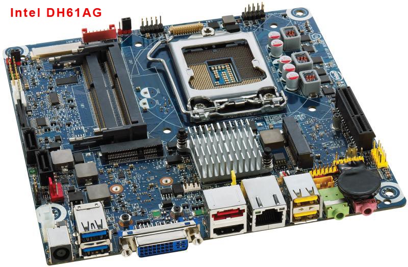

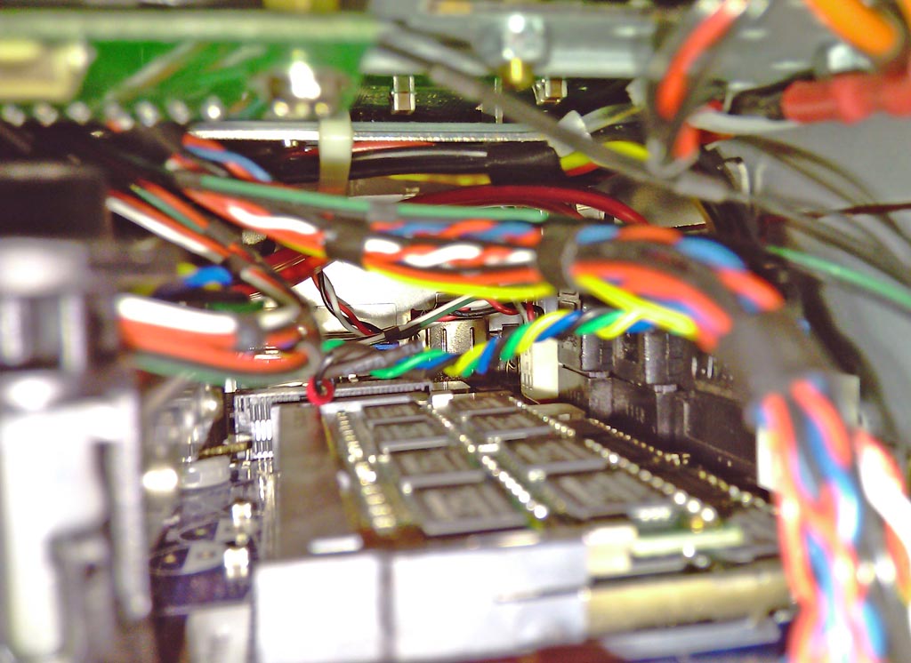

ID:	25022   Нажмите на изображение для увеличения
ID:	25023   Нажмите на изображение для увеличения
ID:	25024   Нажмите на изображение для увеличения
ID:	25026   Нажмите на изображение для увеличения
ID:	25027   Нажмите на изображение для увеличения
ID:	25028   Нажмите на изображение для увеличения
Последний раз редактировалось ebrain; 10.01.2012 в 19:21. Причина: уточнение

Сообщение от leha-mentos Посмотреть сообщение
Уважаемый ebrain, можно ссылочку на монитор? Планирую установку примерно такой же системы, только никак не могу найти отдельно 2 din монитор моторизованный.
И как работает ваша система? По фоткам похоже, что пока все в стадии проекта?

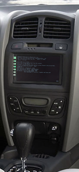

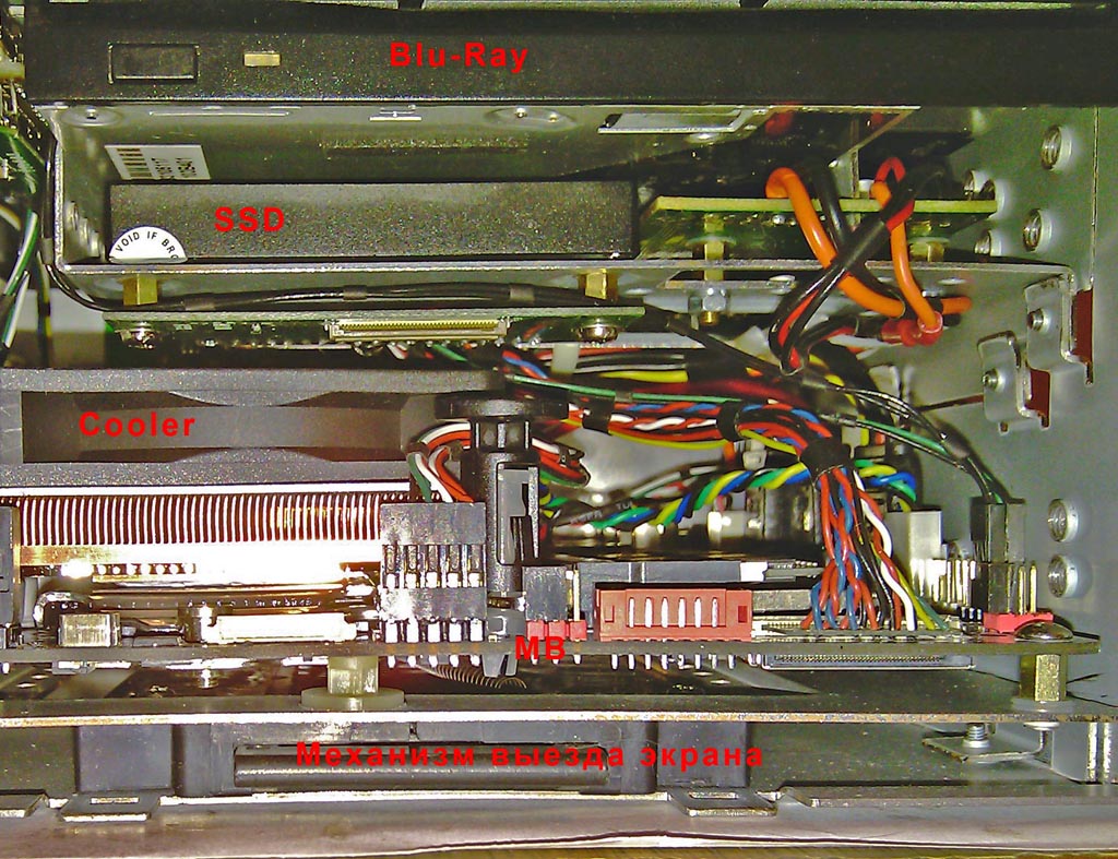

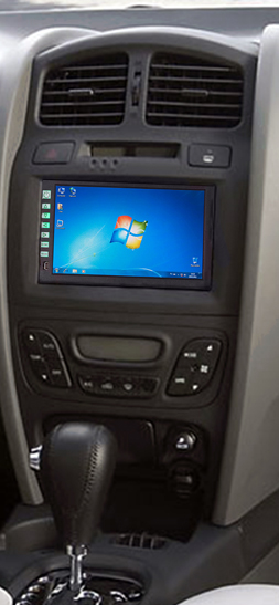

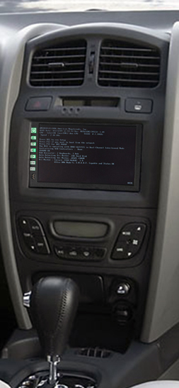

1. есть незавершенная часть это - автопереключение на камеру заднего вида при включении задней скорости

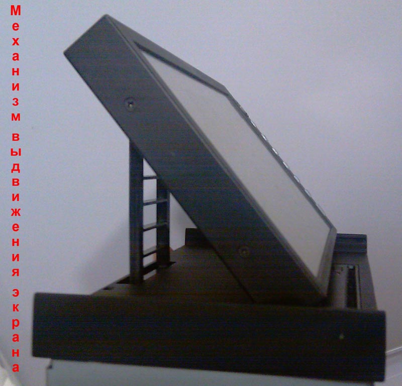

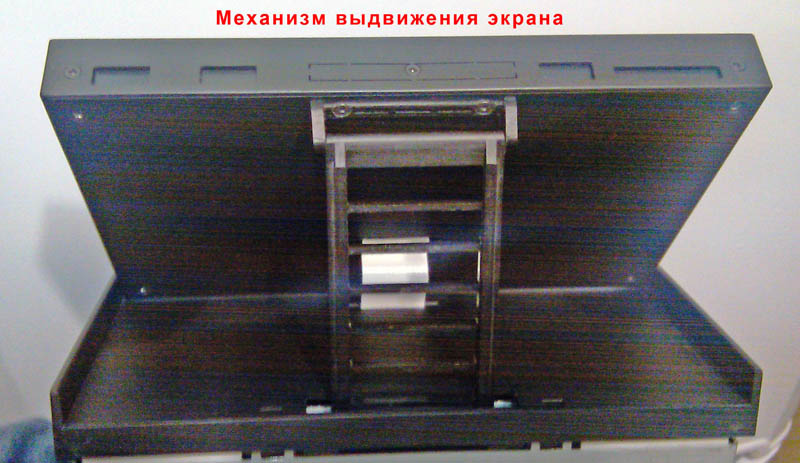

2. монитор не авторизированный. механизм занимает очень много места. открывается при нажатии на нижнюю часть экрана. механизм примерно как у двухкасетного магнитофона вега. один раз нажал - открыто. еще раз нажал - закрыто. на некотоых тауэрах серверного типа IBM или HP передняя панель так открывается для доступа к сд флопа и усб портов.
моторизированный монитор конечно выглядит ОЧЕНЬ эффектно, но желание по максимуму инсталлировать в корпус 2 DIN - (я считаю) рициональнее и в рамках моей концепции - всё в едином корпусе.
3. на картинке №3 виден механизм открытия - закрытия. три нижних изображения. На картинке №4 первое изображение. Далее на картинке №4 второе и третье изображение - это корпус экрана с жк матрицей. Видно что корпус в нижней части имеет крепеж (2 петли).
4. Как работает система? - вопрос не ясен... Питание завел через автомат (типа умный предохранитель) с аккумулятора. на корпусе монитора есть кнопки. одна из них вкл/выкл. нажимаю её и копм включается. вин7 грузится около 10 сек. загружается оболочка через ярлык в автозагрузке. загружается программа видеорегистрации. вобщем ничего не обычного. Думаю как и у остальных людей.
КарПс может включаться / пробуждаться не только по клавише Power, но ещё и пробуждаться из suspend‘а по входам ACC и Васк на разъеме БП сзади... И это – основной режим его работы.
5. Данные по монитору сброшу позже, так как надо поискать.
С Уважением.
Реально что-нибудь разглядеть в авто на 7 дюймах при установленном разрешении 1024х600?
В некоторых случаях в 2DIN можно 8" вкорячить (правда без CD привода). Но в любом случае, на таких диагоналях больше 800х600(480) не нужно, имхо.

Проект работает а значит готовый. проблемы с задней камерой на концепцию не влияет. фото карпс выложил в полном объеме.
Захламлять одинаковыми фото невижу смысла. Подробных фотоотчетов как сделать шумо-вибро изоляцию много. Как устанавливается акустика то-же много отчетов. Единственное что интересное я мог выложить я выложил. Название устройств написал. Если считаете что нужно выложить картинки акустики, саба, усилителей и ЦАПа - то пожалуйста выложу но немного позже.
