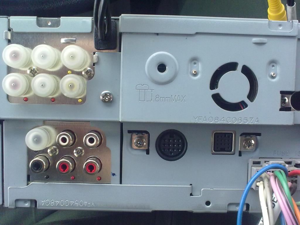

распиновку разъёмов непойму и как тик-скрин подрубается к компу

не понял что такое тик-скрин... тач-скрин может? Вы не подрубите это дело к компу... т.к. выход с компа VGA или DVI а у вас входы только композитные... либо искать мамку с композитным выходом или в тв тюнерах помойму внешних есть композитный выход. И про тач-скрин если Вы его имели ввиду, его не как не подключишь! нужно USB! драйвера...

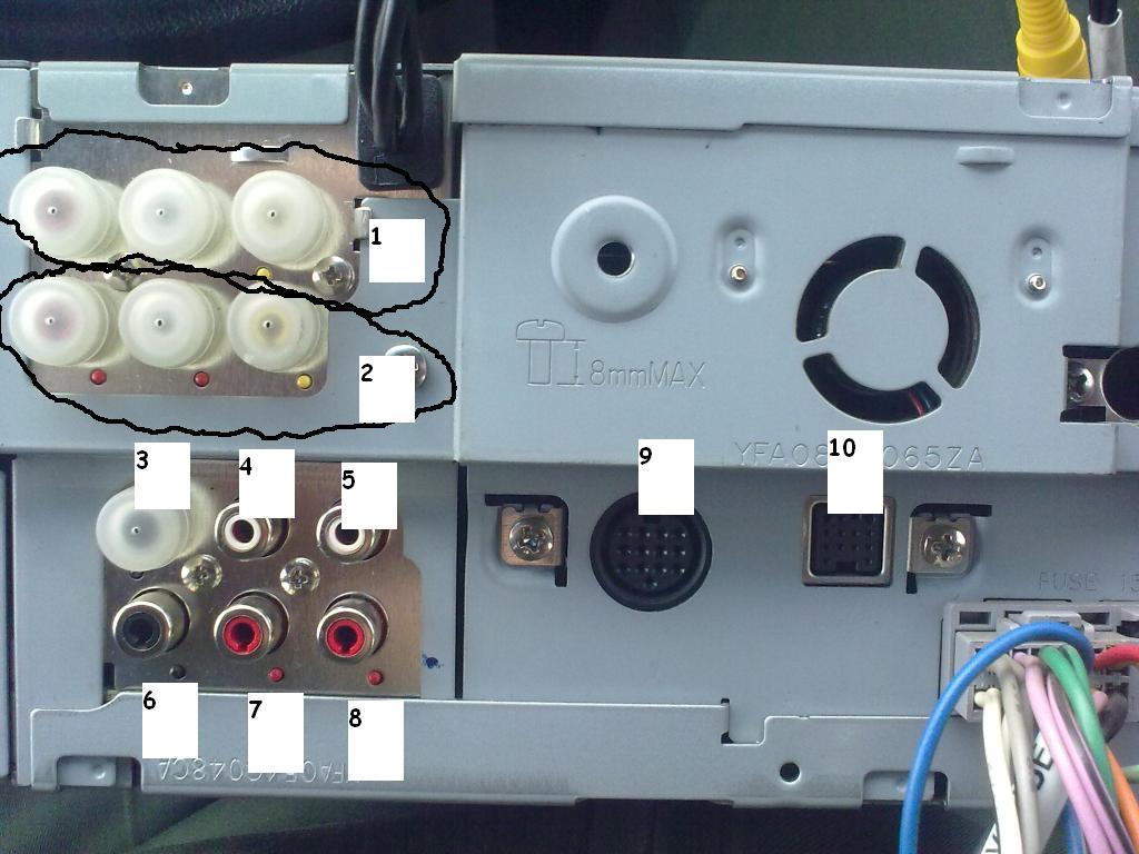

1 терминал видеовходов AV1
2 терминал видеовходов AV2
3 центральный динамик
4 и 7 задние динамики
5 и 8 передние динамики
6 сабвуфер
9 к автомобильной навигационной системе какой то этой же фирмы
10 I-Bus шина для разных устройств например CD чейнджер

в общем мое мнение, звук подать в него нельзя, т.е. использовать его как усилитель, а заморачиваться чисто видео через av без тача нет смысла! проще на его место поставить нормальный монитор!

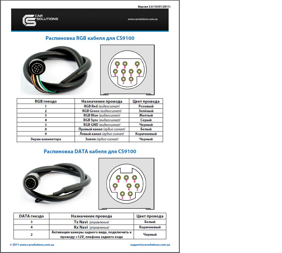

так № 9 распиновку можно? навик управляется тач-скрин. значит можно припаять.

судя по картинке управляется это через Rx Tx... Реально но гемора больше!!! Соглашусь с Hamster выкинь ее!!!! собери на нормальных комплектующих!
