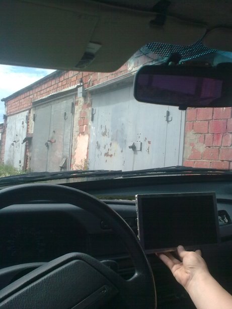

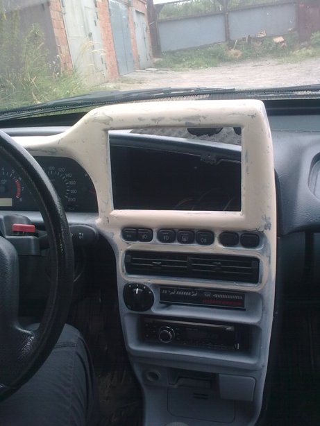

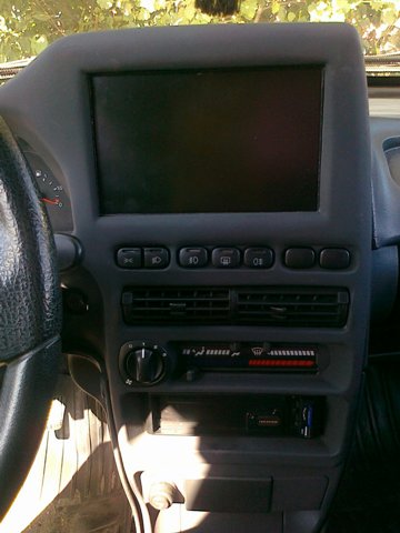

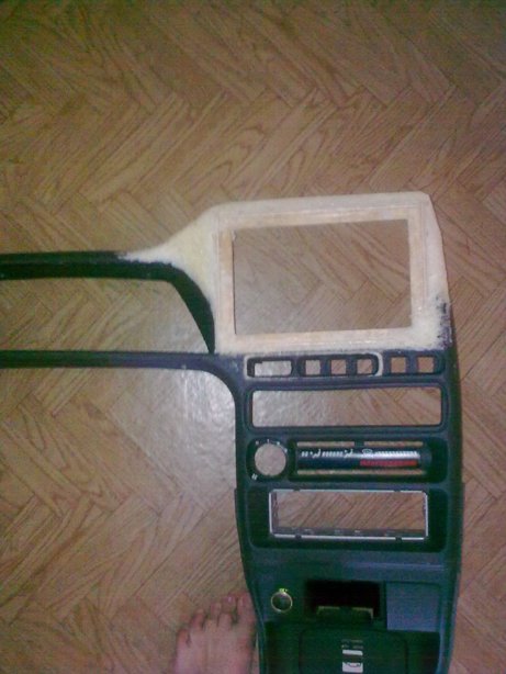

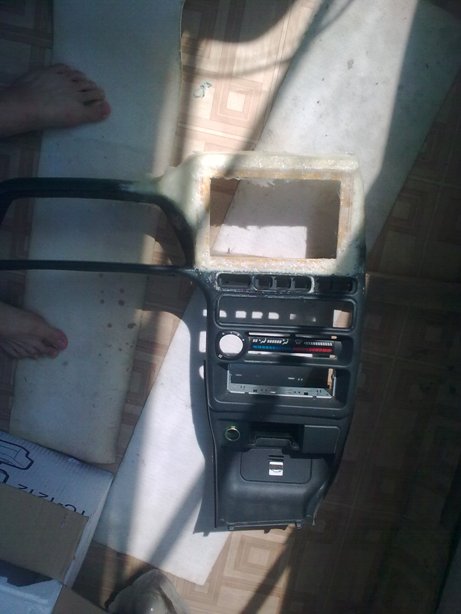

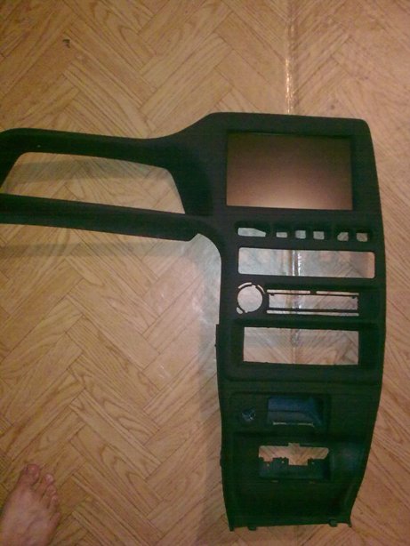

В наличии ваз 2109 с торпедой от ваз 2113.Решено поставить монитор стационарно, т.к. было сделано несколько вариантов выдвижных мониторов и все они сильно болтались на кочках.
Процесс доработки панели немного отличается от предыдущих проектов на форуме. Это связано с тем, что мне все таки не хотелось убирать воздуховоды с центральной части + чем выше монитор тем меньше отвлекает от дороги (ИМХО).

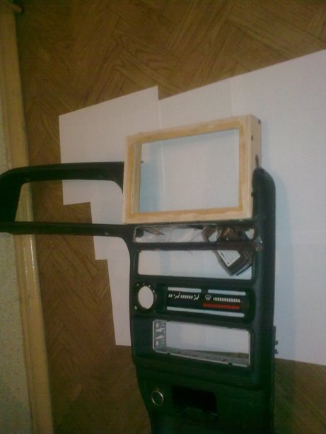

1. Примерка

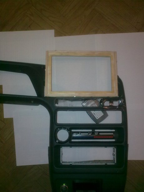

2. Врезаем в панель заранее изготовленный каркас для ЖК матрицы

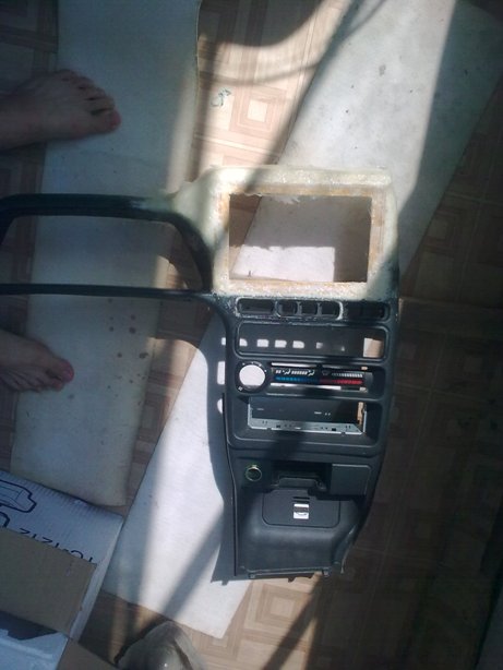

3. Крепим все на саморезы к пластику

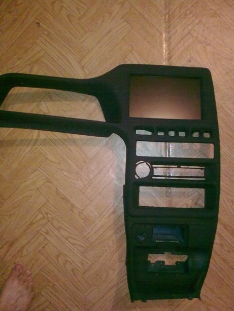

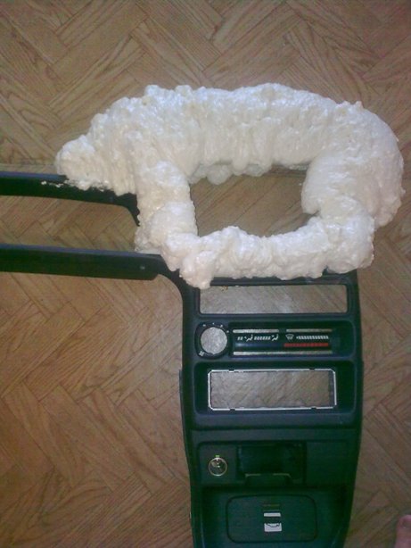

4. Покрываем все монтажной пеной
5. После высыхания пены срезаем лишнее и придаем форму
6. Покрываем стеклопластиком
Заметка: перед наложением стеклопластика советую все-таки сперва заполнить пустоты, образовавшиеся в пене, шпаклевкой и выровнять. Тогда стеклопластик ляжет ровно и плотно.

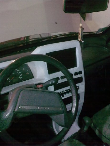

7. После грунтовки примерка в машине

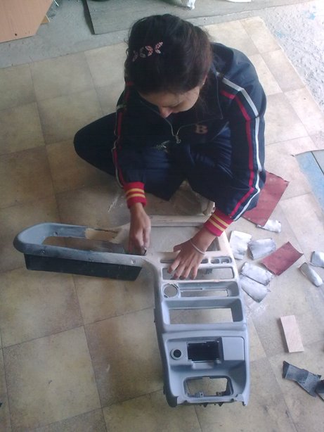

8. Шпаклюем шкурим, шпаклюем шкурим и снова примерка
8.1 Ну как же без помошника в этом трудоемком процессе

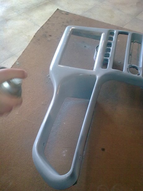

9. Грунтуем ... Советую покрыть грунтом 2 раза, после ошкурить шкуркой не ниже 1000
10. Покрываем краской, в моем случае матовой из балончика одним слоем
11. Устанавливаем в машину
Прошу оценивать как работу не профессионала, а новичка коем я и являюсь. Получилось достаточно удобно и практично - воздуховоды все на месте, кнопки перенесены под монитор, высота не мешает водителю...
Комп собран и установлен временно в бардачок пока собираются подиумы в багажник. Фотки и состав системы выложу через пару дней ...
ЖК матрица PHILIPS от монитора MYSTERY MTV920 диагональю 9.2" осталась от предыдущего проекта (недоделка по причине продажи авто) не могу найти сенсорную панель моих размеров помогите кто может

Ах!-гаражики[IMG][/IMG] знакомые!!!Прям как у нас! KapKan я б поигрался с расположением воздуховодов-попробовал бы опустить их ниже(и у себя в проэкте начал было...но остыл).В плоть до того что расширил бы ,,бороду,,.Потом-надо было сделать однородную фактуру(типо заводских ,,пупырышков,,)антигравий,а потом красить...Я ставлю картинки через http://www.radikal.ru/

Надо было козырек от солнца сделать, все равно с нуля лепилось.

Еще заднюю часть дорабатывать, может и козырек появится. Хотя уже три дня использую и честно говоря солнце не сильно напрягает.

А вид с лобового окнана то где моник стоит?есть фото?
