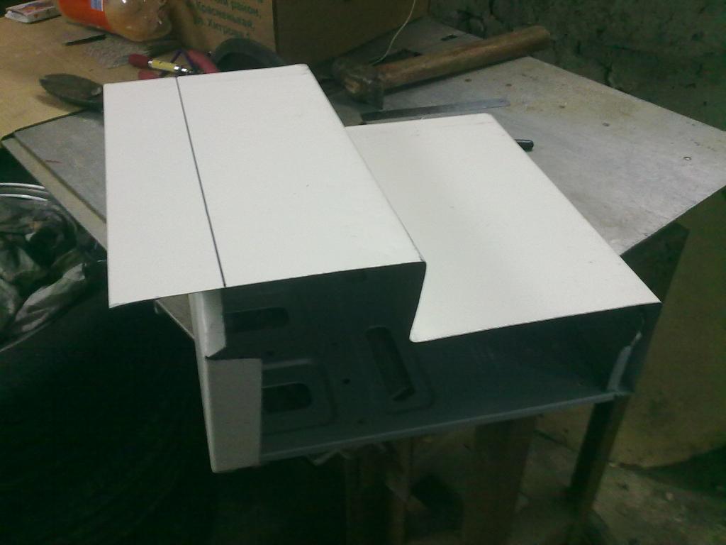

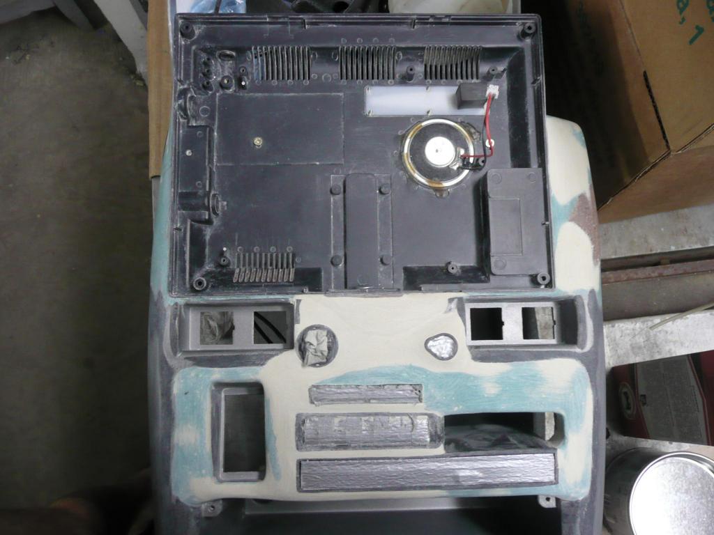

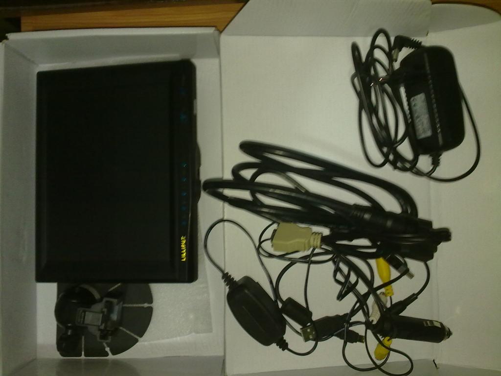

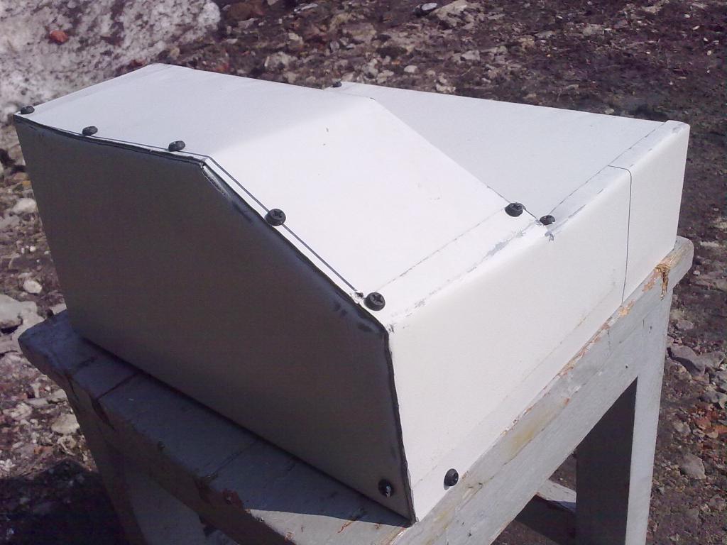

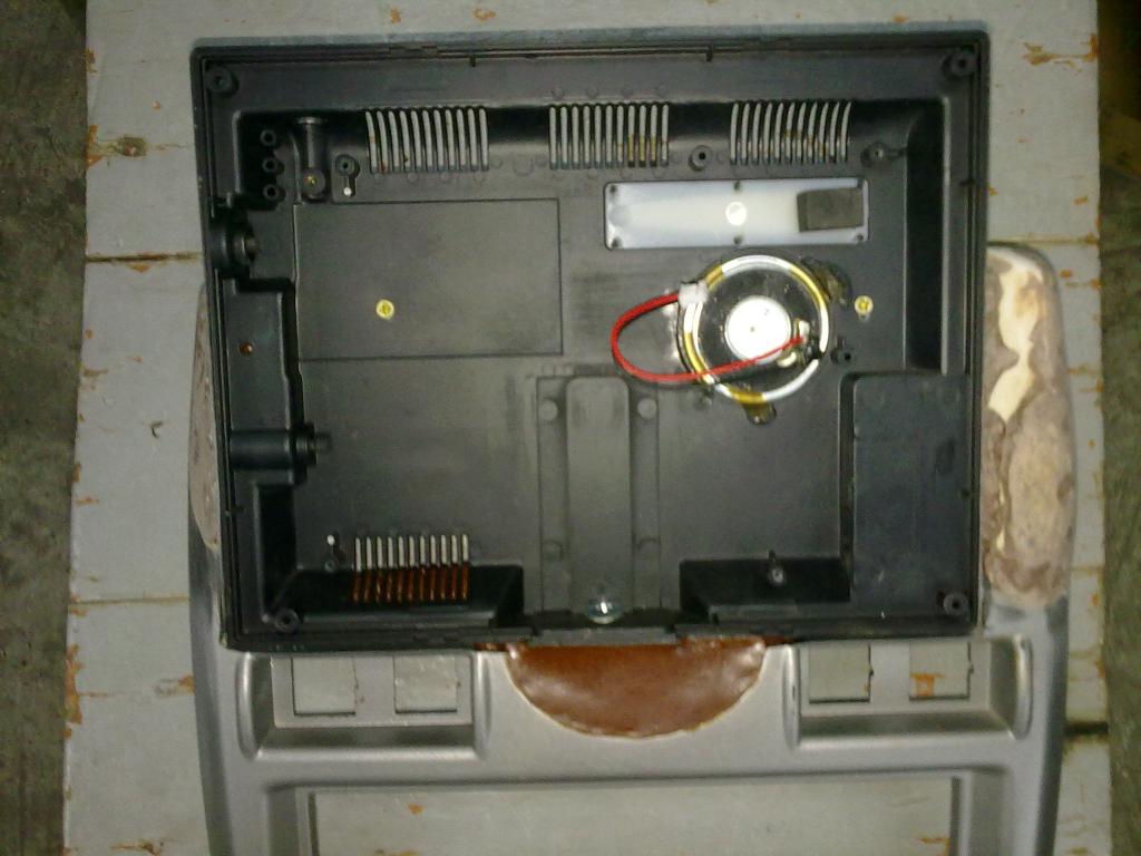

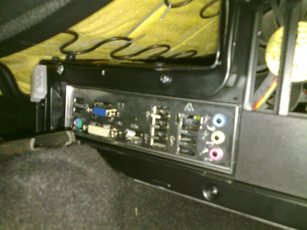

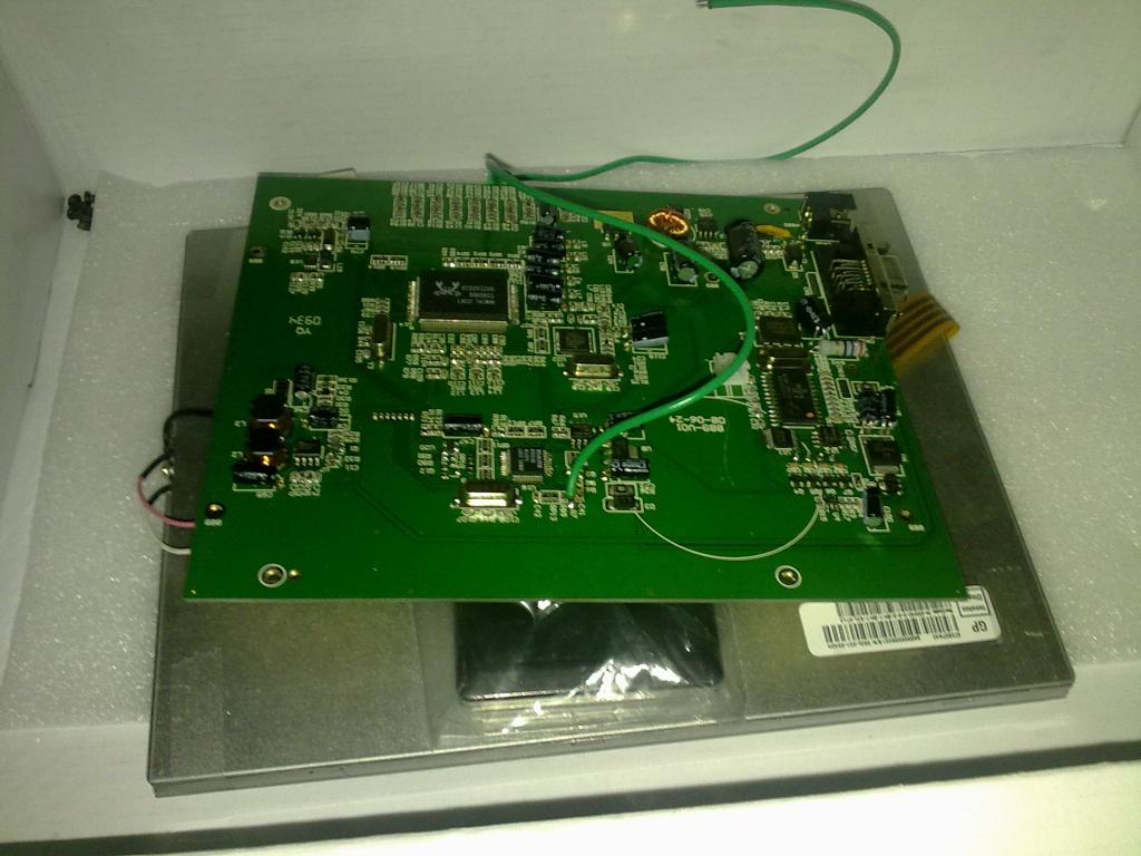

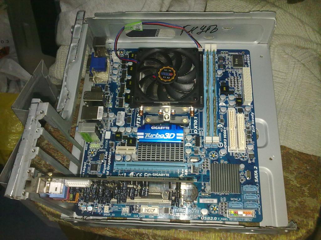

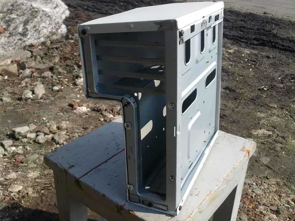

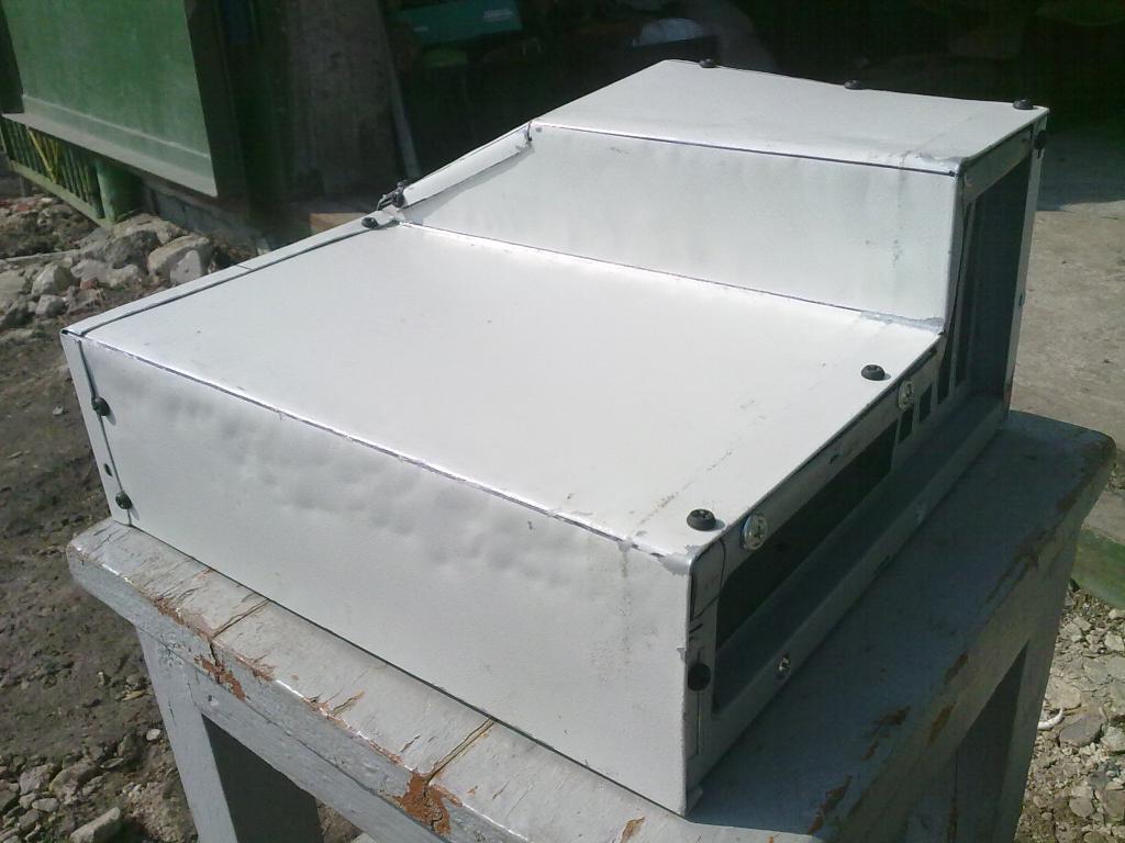

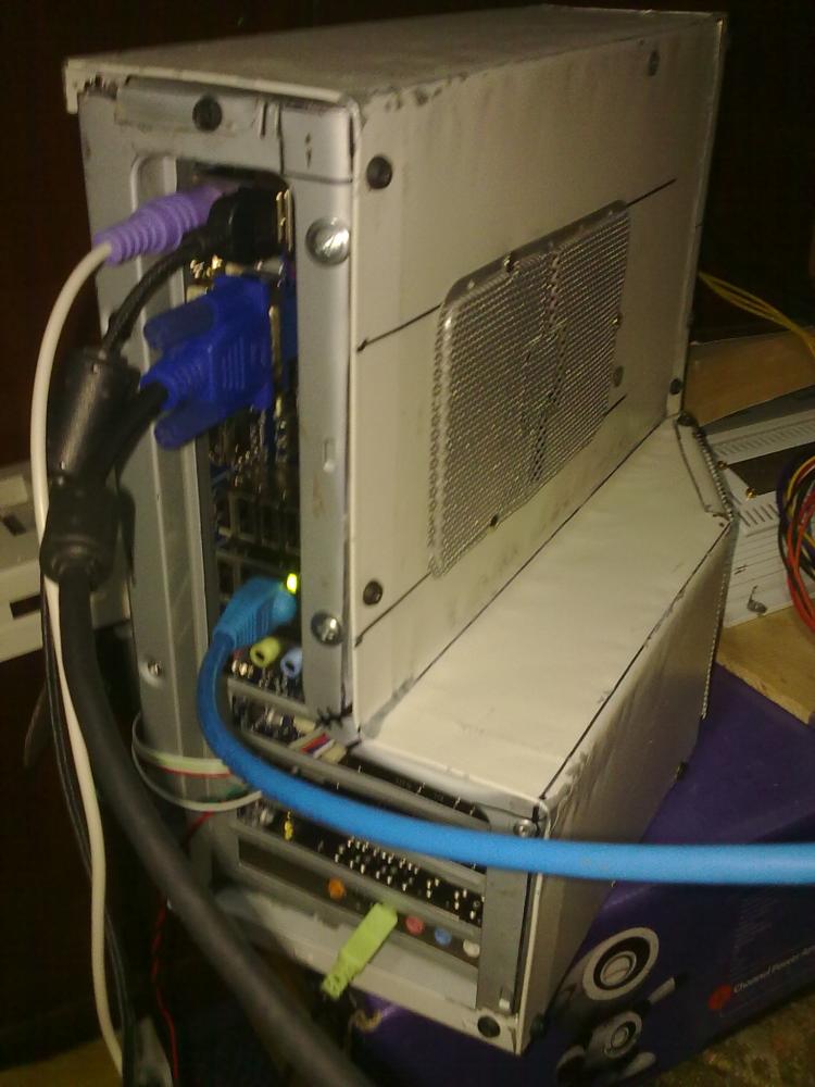

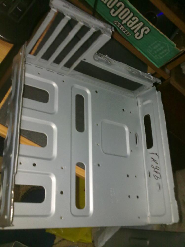

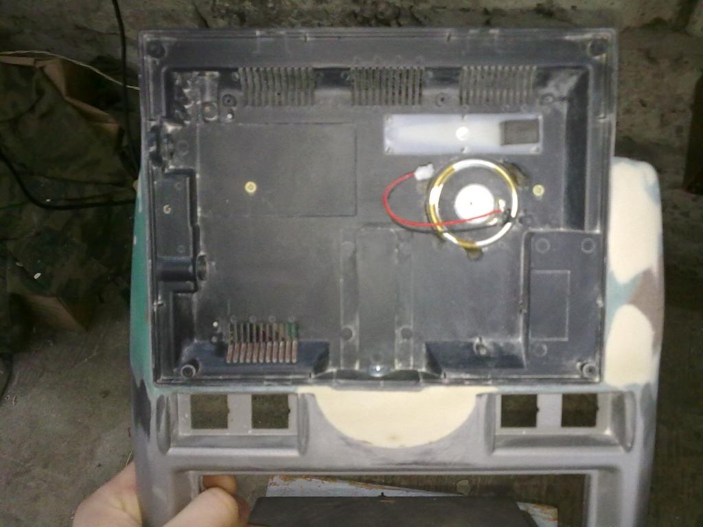

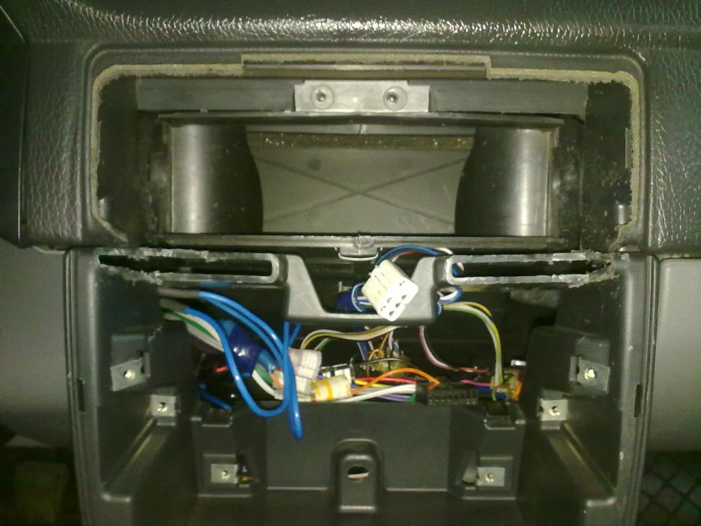

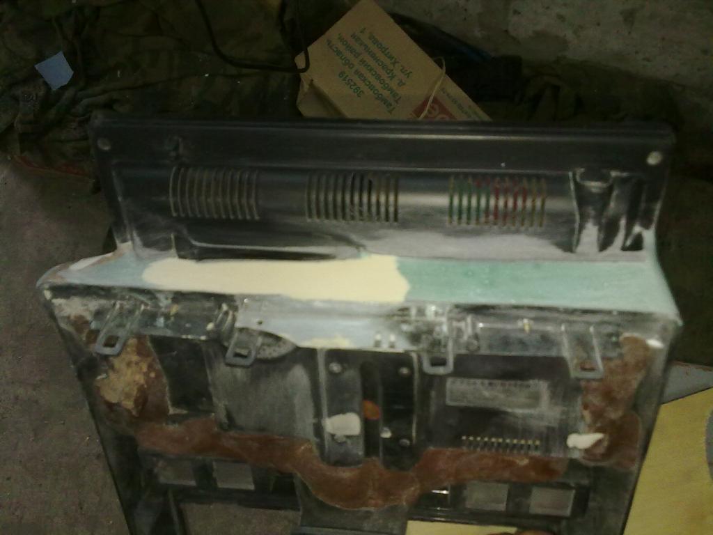

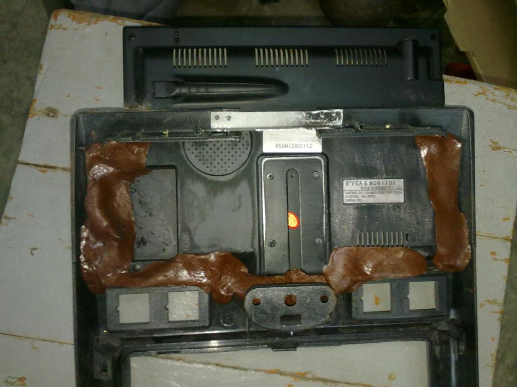

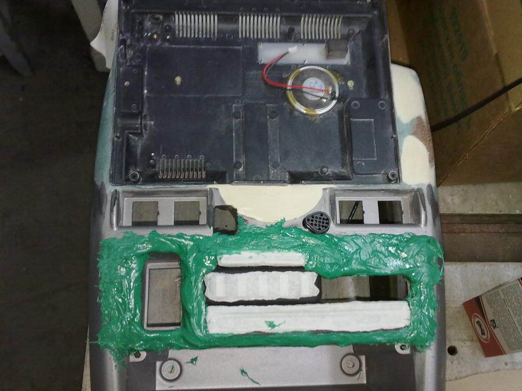

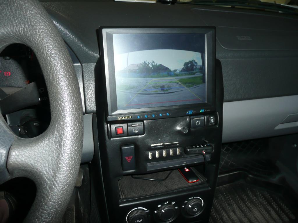

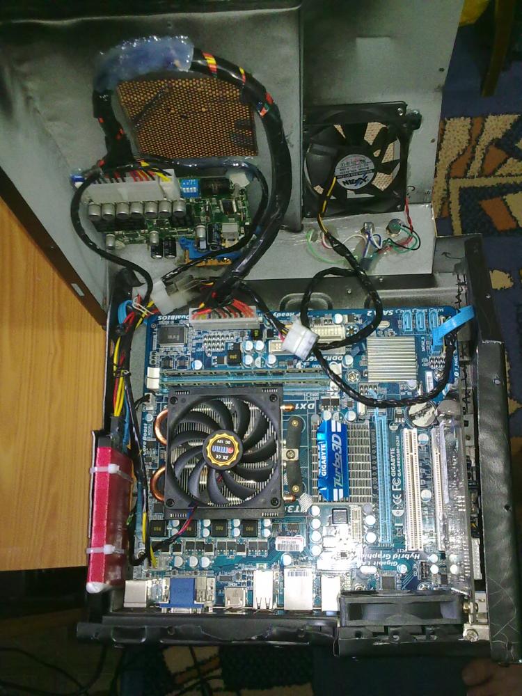

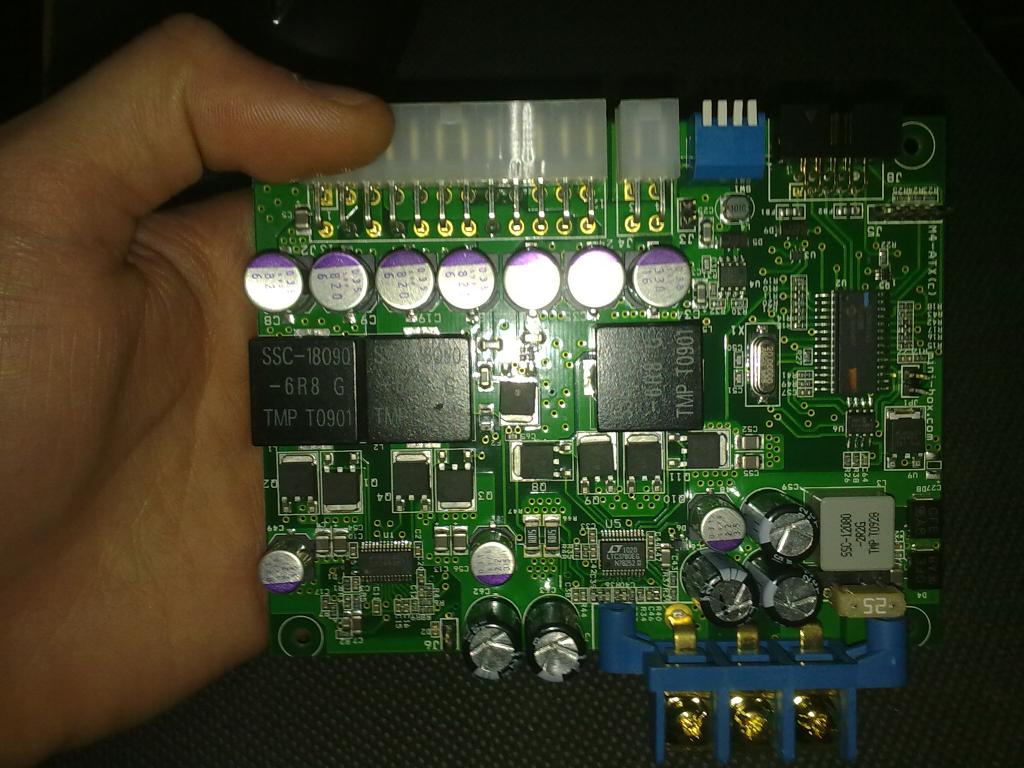

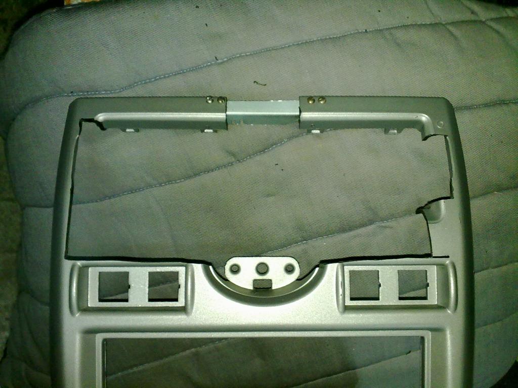

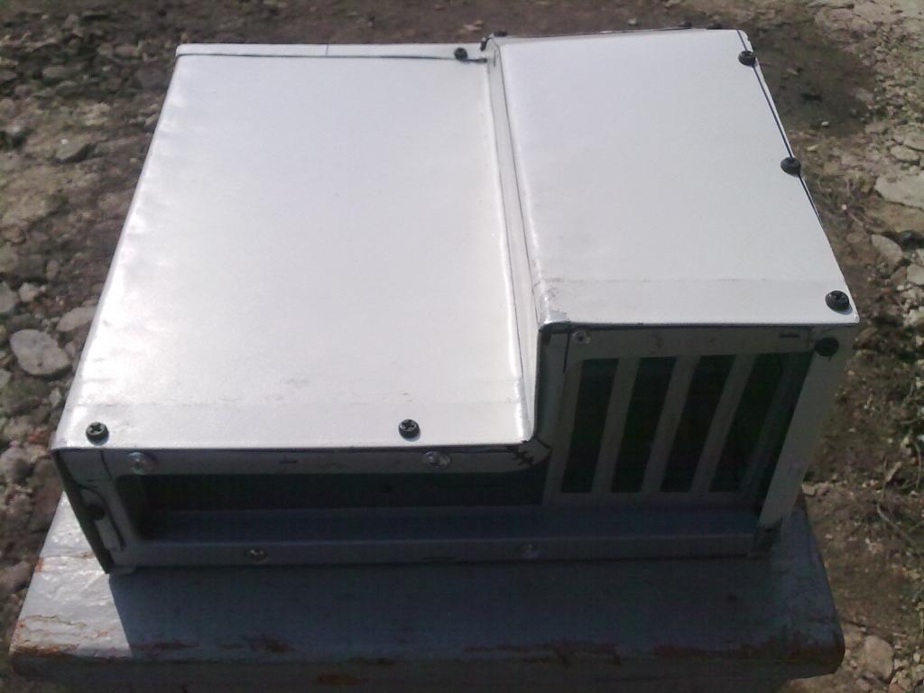

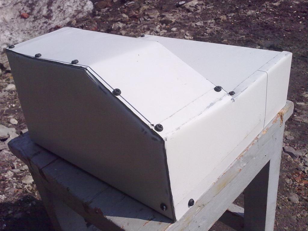

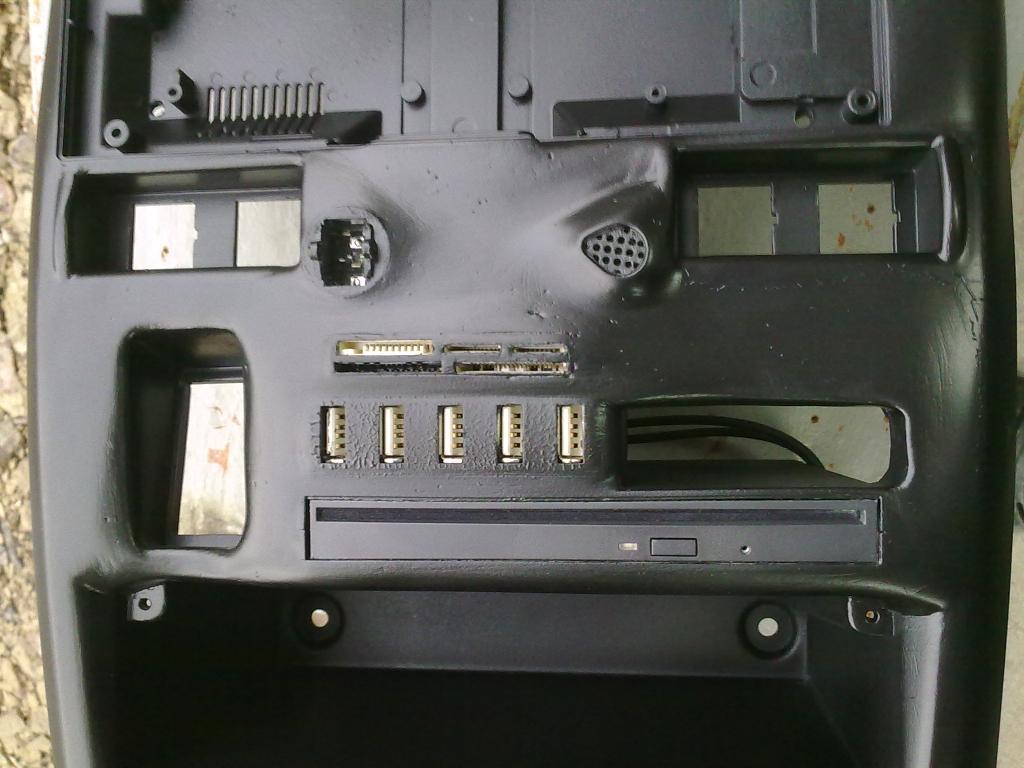

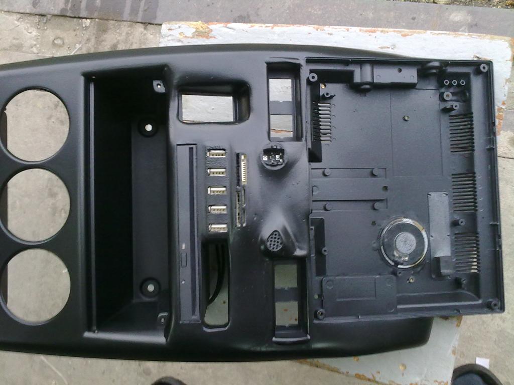

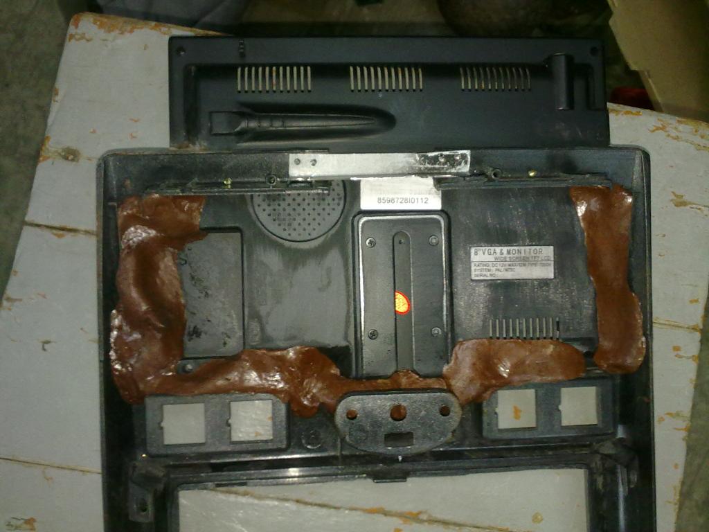

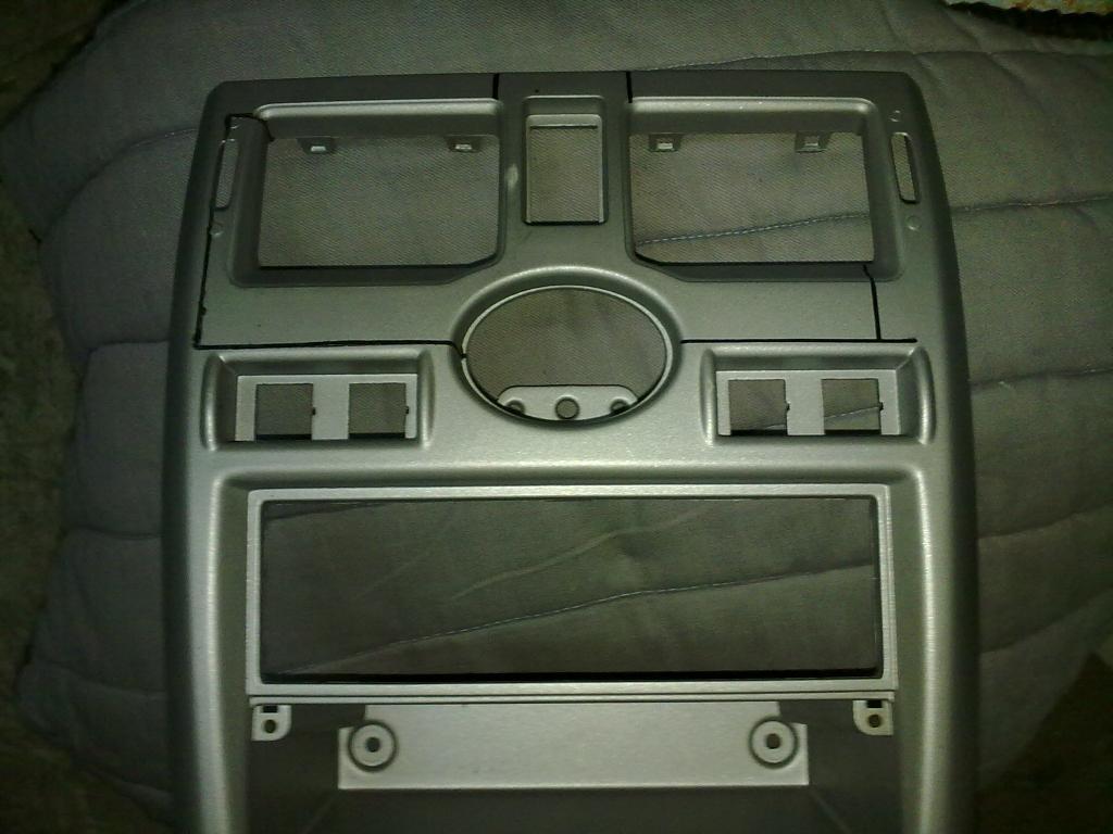

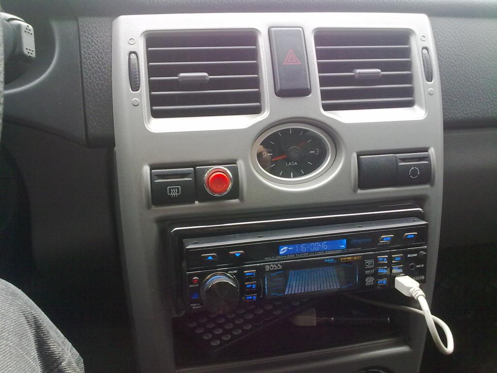

В декабре 2010 наткнулся на ссылку на один из CarPС-проектов. Естественно подумал, а не замутить ли и мне нечто подобное, немного подумал и решил надо делать, магнитола уже разонравилась своей ограниченностью и невозможностью что-либо изменить, хотя она и тач-скрин "комбаин" (boss bv9995b)
С февраля начал потихоньку закупать компоненты, в основном с ибея, диалэкстрима и на местном форуме. В апреле приступил к сборке всего этого добра и интеграции в авто, опыта почти не было, но и лишних денег за работу тоже не было, поэтому получилось далеко не идеально по внешнему виду, но очень достойно и работоспособно по функционалу, делал все не спеша по вечерам.
А хотелось реализовать следующее:
навигация (ок)
музыка (ок)
фильмы (ок)
диагностика (ок, но пока только одна программа нормально работает)
видеорегистрация (ок)
аська, форум, инет (ок)
громкая связь (ок, но не идеально, софтовые недочеты)
телек + радио (пока нет)
пульт ДУ (ок)
Компоненты, цены, большинство ссылок и место приобретения указаны в экселевском файлике.
Китайцы прислали клаву с дохлым аккумом (проработала месяц), не заряжается, обидно, но обещали прислать еще одну, жду и надеюсь на их честность.
С процессе установки нечаянно спалил один юсб-хаб, пришлось покупать в Тамбове новый (китайские работают без нареканий, нагружал сильно, все ок)

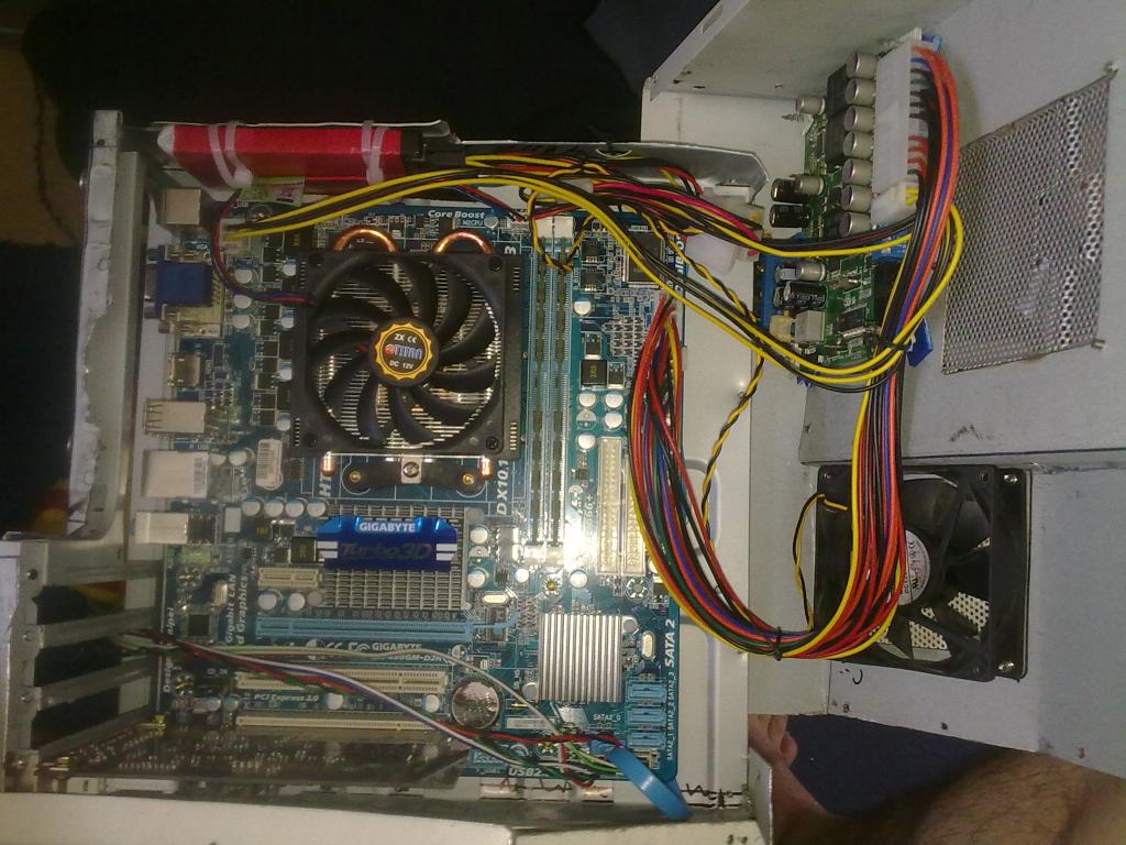

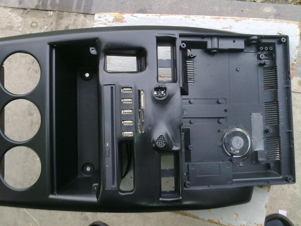

аккум в клаве я отрезал и запитал напрямую от юсб-хаба на панели, в принципе я так и держал ее, просто теперь не очень красиво с проводом

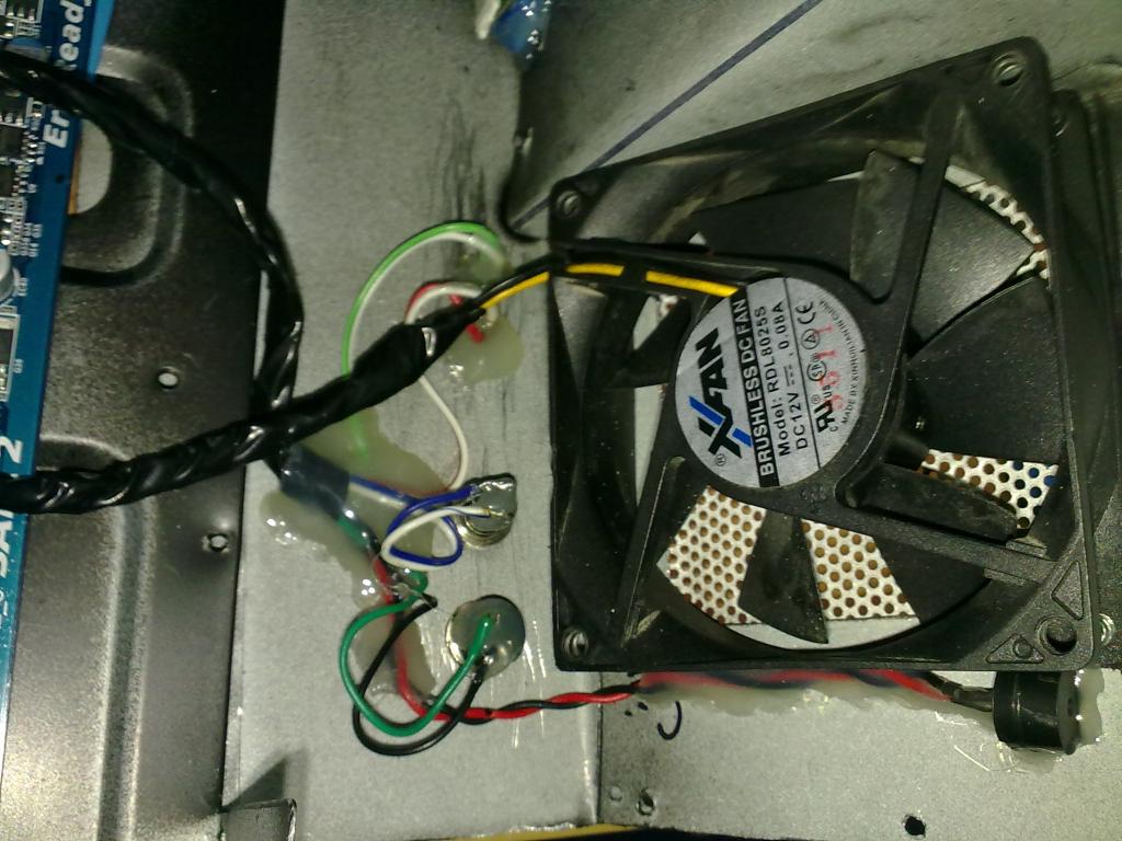

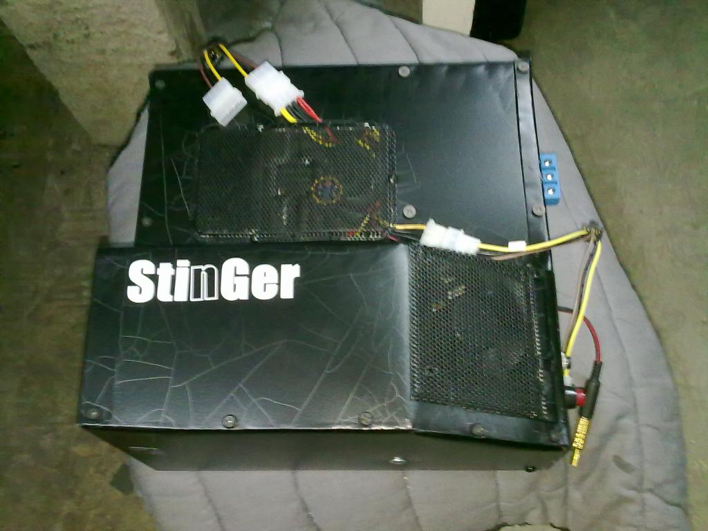

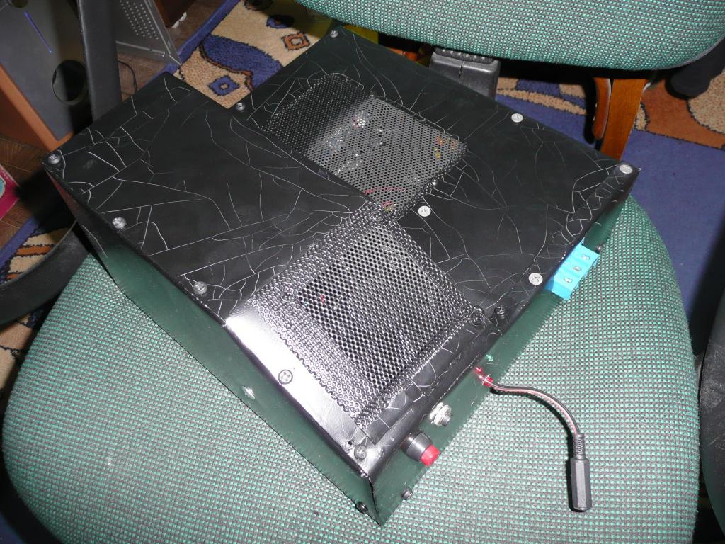

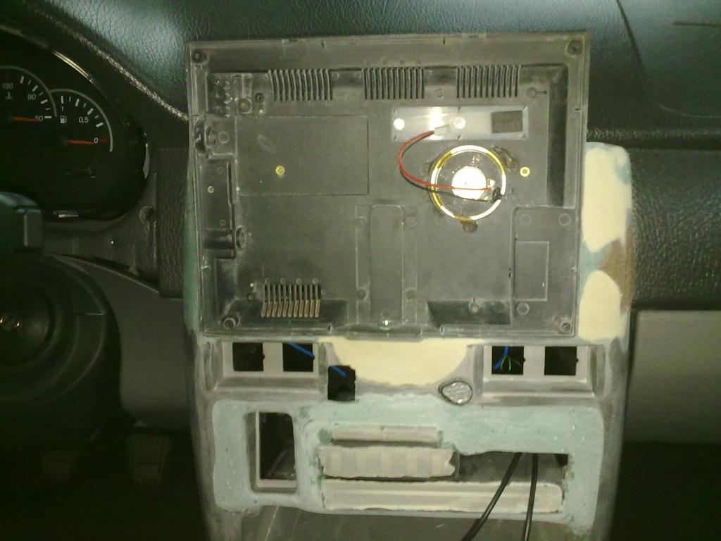

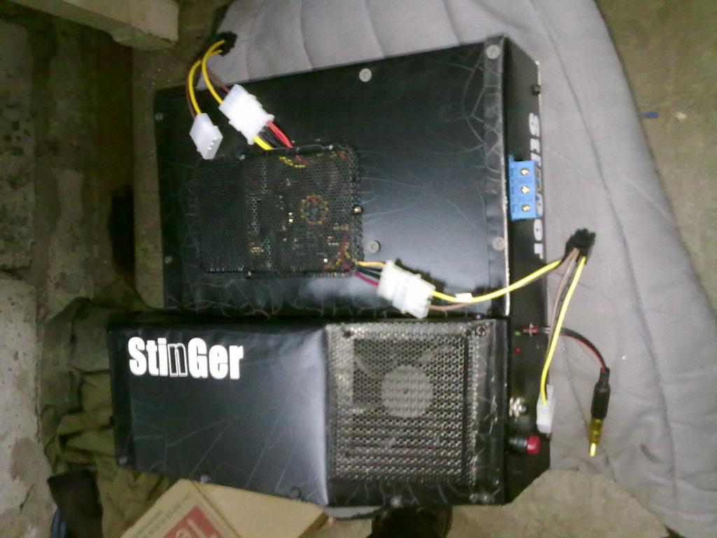

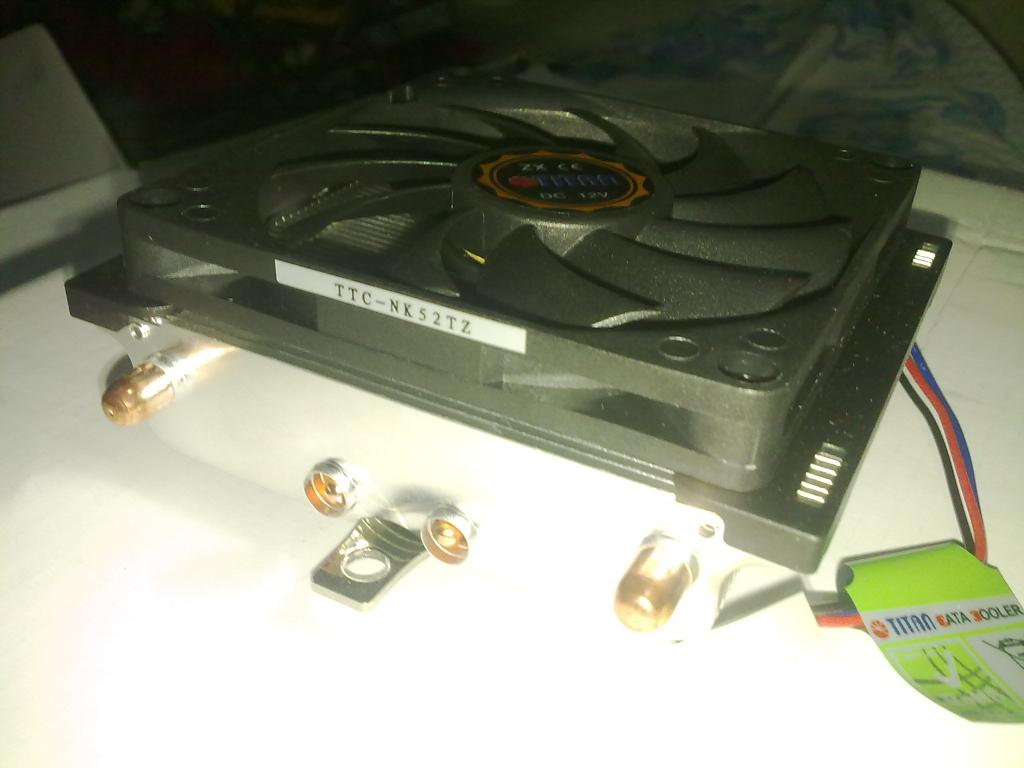

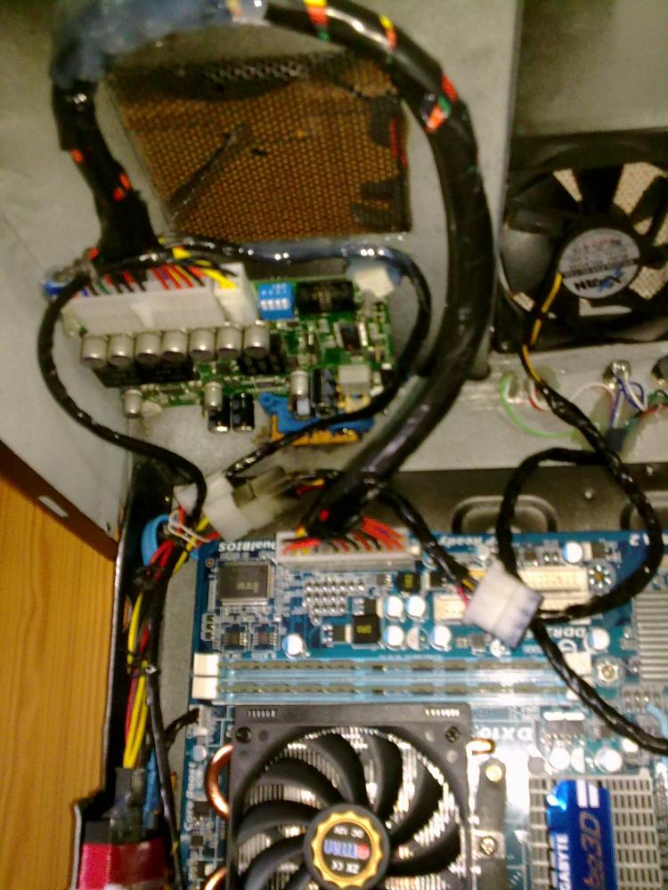

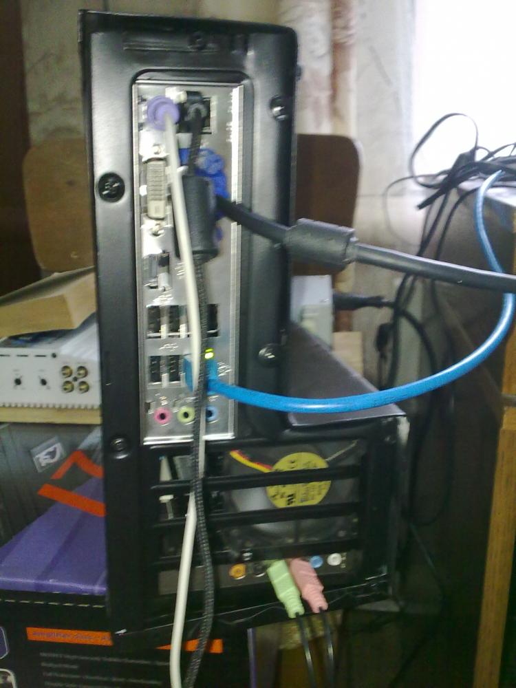

внутри щас еще один винт добавился, джек 3.5 выходящий из корпуса это сигнал ремоут для усилков, используется только центральный контакт

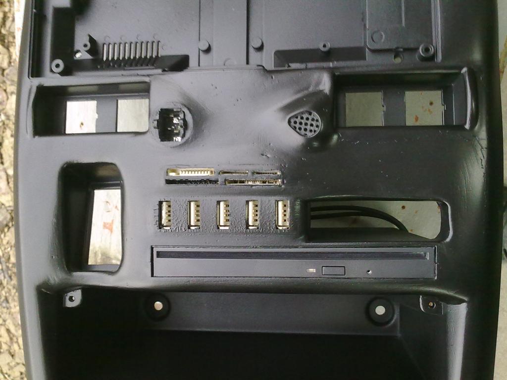

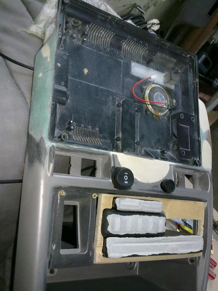

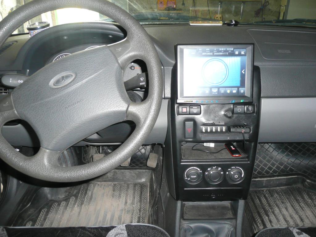

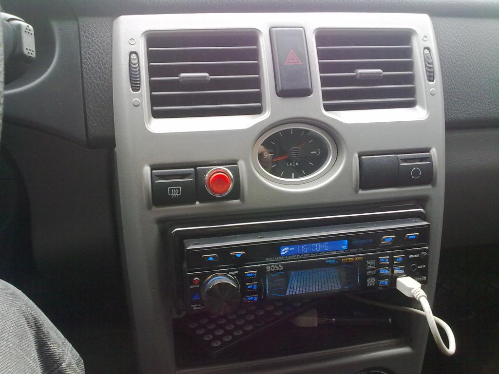

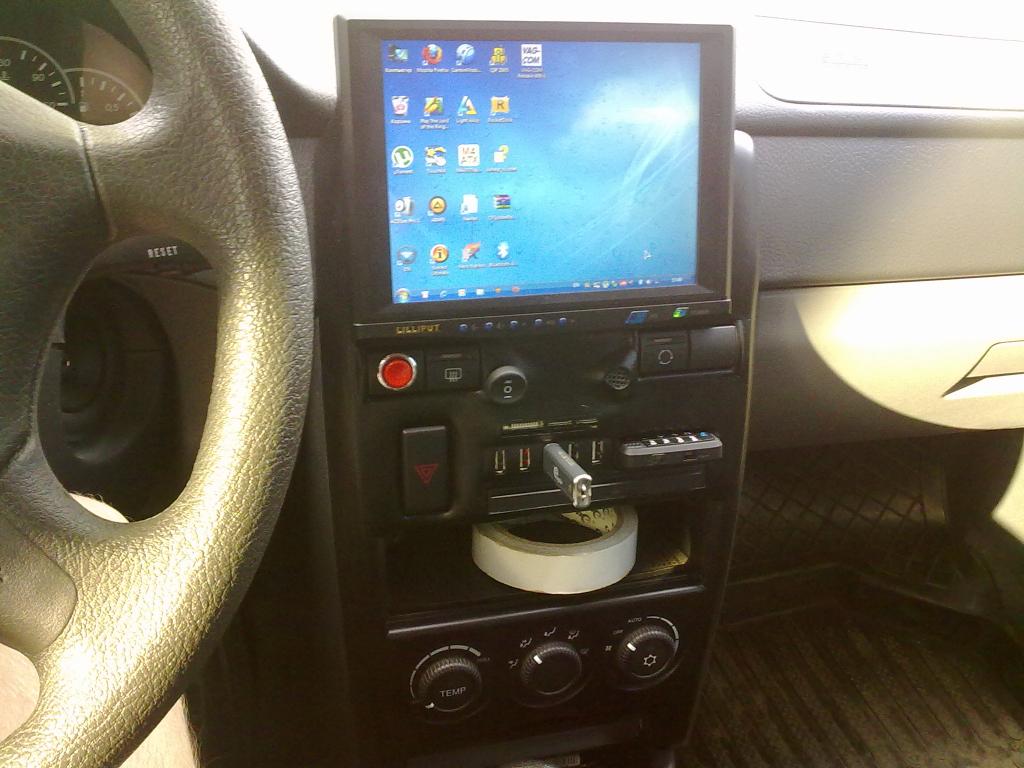

еще несколько фоток, тумблер смены режима работы теперь в четвертой штатной кнопке, в виде "капли на боку" встроен usb-микрофон, ниже картридер, usb-хаб, сидюк, слева полость для клавы (она пока с проводом питания), чуть выше нее стилус, красная кнопка слева - допсигнал от "волги" (погромче штатного), Wi-Fi адаптер ловит неплохо - лучше чем в моем ноуте, в гараже с закрытыми дверями (расстояние метров 15 от ADSL-модема с wi-fi) сила сигнала две палки, онлайн видюшки грузятся хорошо, качество приема можно регулировать наклоном антенны адаптера

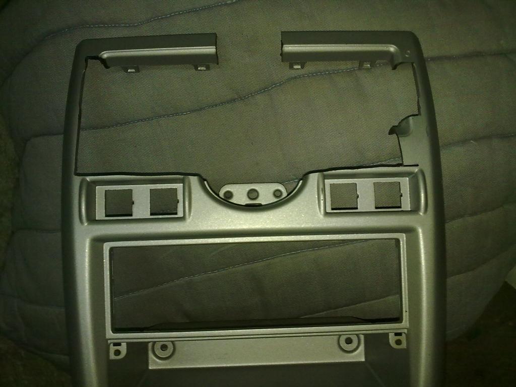

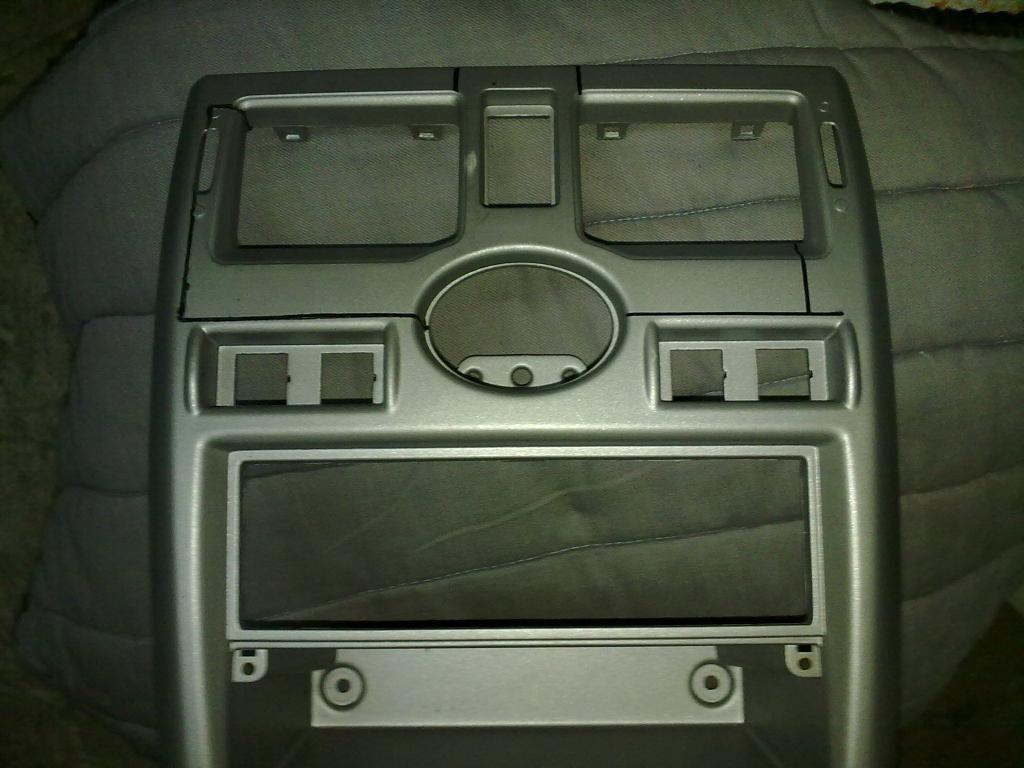

Закажи в лазерной резке какую-нибудь алюминиевую накладку на переднюю панель (туда, где кнопки, хаб и т.д.) или получше поверхность отшлифуй. Может только на фотке так заметно, но весь вид портит, ИМХО.
Старый 24.06.2011, 14:56   #10
kauk
Аватар для kauk
Регистрация: 08.02.2011
Город: Тамбов
Регион: 68
Машина: LADA Priora
Сообщений: 243
kauk has a spectacular aura aboutkauk has a spectacular aura about
Fasterpast
ну да, выглядит не очень, но это временно, потом придумаю ченить, может пленкой обтяну, мне пока важнее функционал, пока денег нет особо на красоту
