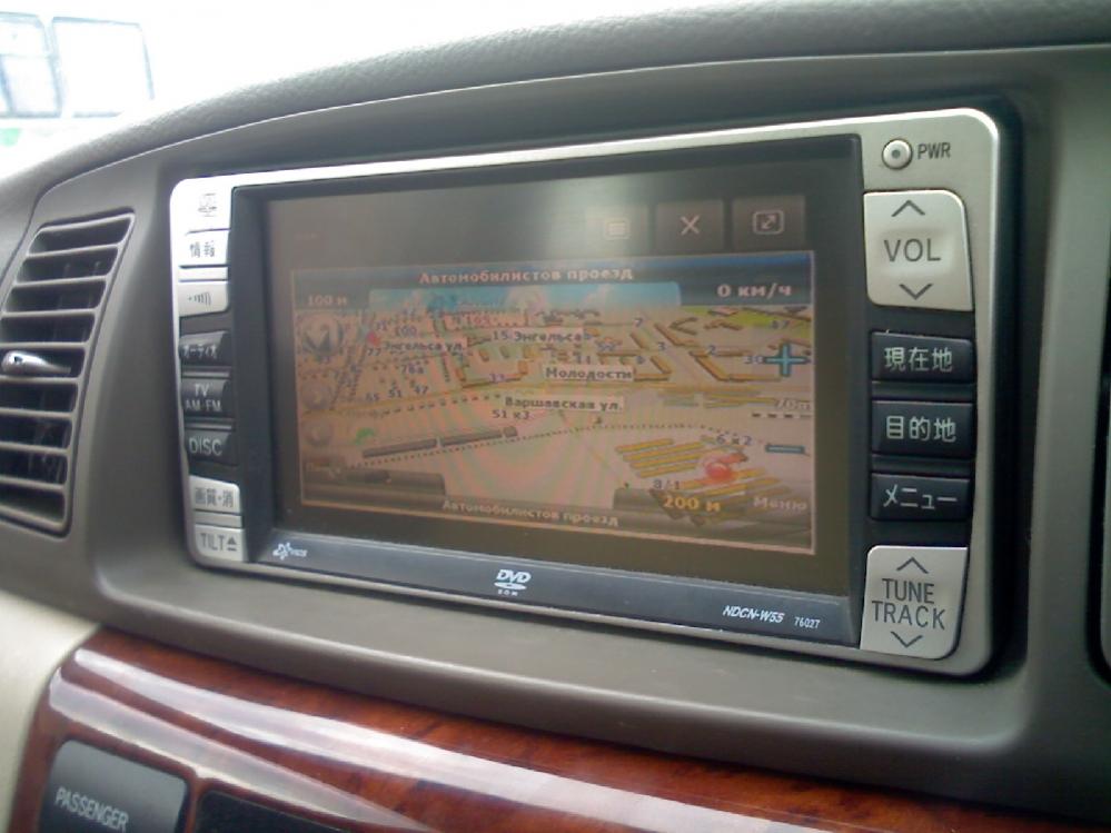

Давненько у меня не появлялось нового хобби. Но последняя поездка на Алтай, на открытие сезона, подтолкнула к новым подвигам. А почему бы не сделать что-нибудь толковое в машине? Меня, в машине, с точки зрения комфорта, не устраивало отсутствие ровно следующих компонент: навигации, mp3 (музыка + книги), камера обгонная, камера задняя парковочная.
С навигацией и mp3 было все грустно: штатная нави NDCN W55 не перепрашивалась на европейский/американский стандарт. Но и это было не самой большой проблемой. Стандарт открытый и я его, год назад, на досуге, немного расковырял. Попробовал нарисовать свою карту. рисовать на ней карту, дороги. И тут оказалось, что яповские программисты тоже не зря свой хлеб едят: хитрые япы зашили в прошивку ограничение по масштабу. То есть, чем дальше от Японии, тем меньше был доступен масштаб. Ездить по городу в масштабе 1см:25км было бы очень непросто
Другим простым путем получения навигации и mp3 было подключение кпк к штатной системе. Но в итоге получалось так: или аудиокнига или навигация. Да и обьем шлэшки на кпк оставляет желать лучшего. Как вариант можно было сделать себе подарок и купить более мощный кпк с ТВ выходом. Но ценник и неудобство использования сводил на нет всю прелесть данного варианта.
Еще более простой путь: покупка mp3 магнитолы в машину плюс навигация на кпк. Но во первых, куча устройств жутко раздражает и мешает, увеличивает время старта всей системы. Да и потом - это не мой стиль. все должно быть технологично, функционально и в одном флаконе.
Поэтому я пошел по пути сисадмина - решил собрать в машину компьютер и возложить на него все эти функции.

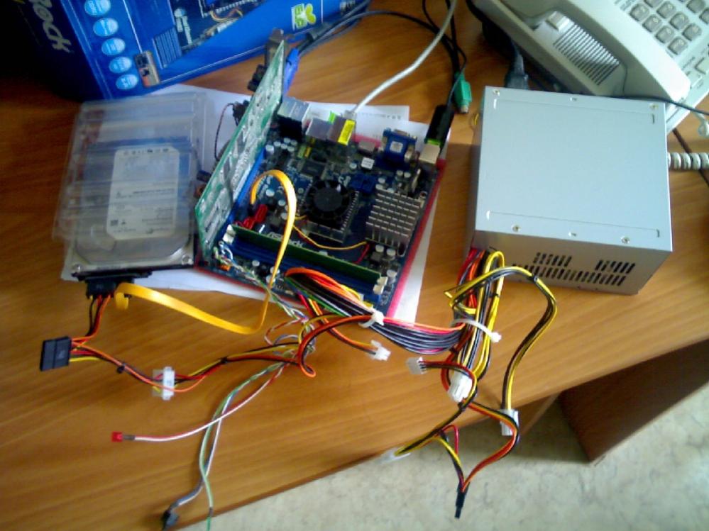

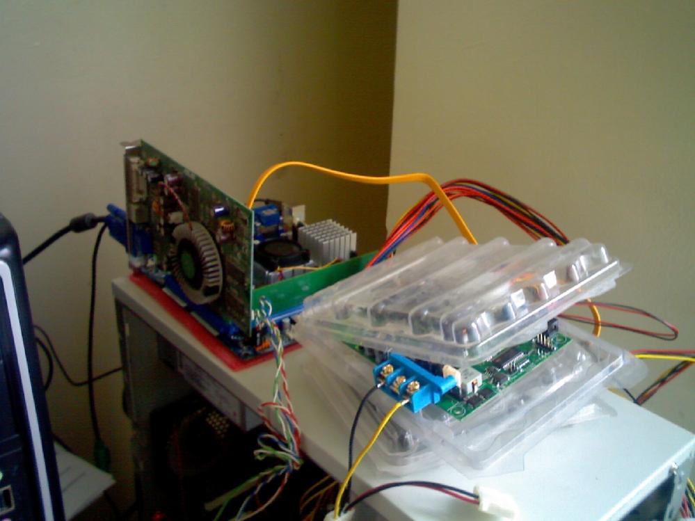

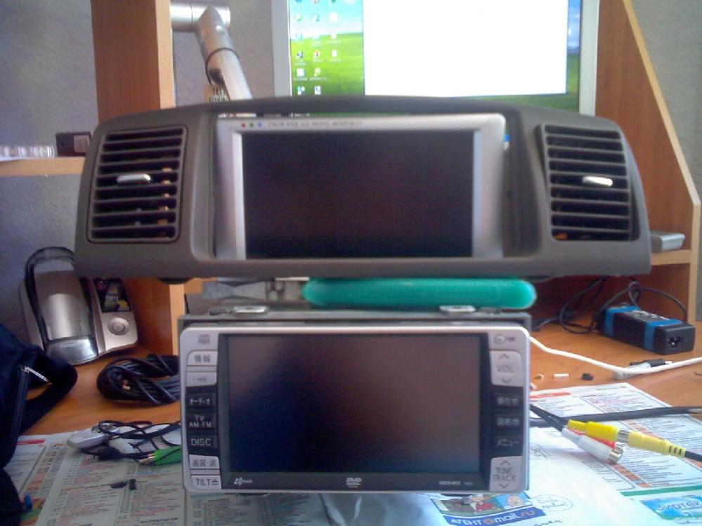

carpc хотелось бы разместить в 2din корпусе и установить вместо штатной магнитолы. Но, к сожалению, по размерам я не проходил. Поэтому корпус разместился под сиденьем штурмана.
Для начала схема должна быть очень простой: системник подключенный к AV входу штатной системы автомобиля. Поэтому выбор из материнских плат был не велик, необходимо наличие PCI-Ex слота под видеокарту с ТВ выходом. Выбор пал на ASROCK A330ION с уже распаянным intel atom. Все остальные комплектующие у меня уже были: 1gb RAM, 80gB hdd, video - Asus EAX700 на RadeOn, win XP prof eng original CD. Через e-bay купил M4-ATX.
Собрал все это на рабочем столе, запустил. Все завелось как хотел.
Потребляемая мощность приятно порадовала:
4А в режиме простоя + внешнее видео.
8А в игре цивилизация 4 + внешнее видео. (Это максимальный на данный момент показатель, побить пока не удалось)
5А в игре цивилизация 4 + встроенное видео.

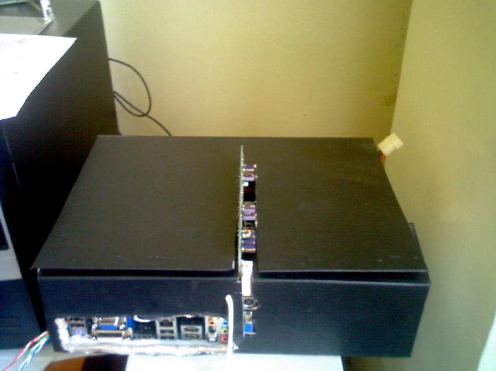

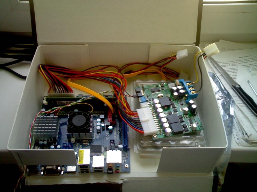

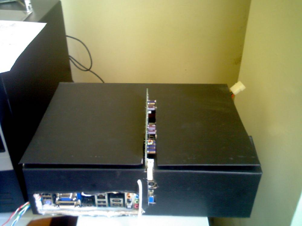

С корпусом возникли сложности: из-за неполного, на данный момент набора, размеры были непонятны, из чего делать тоже неизвестно. Выход нашелся случайно - канцелярская коробка для бумаг, габариты почти идеальны для данного комплекта. Единственной проблемой оказалось внешнее видео: оно было выше 10 см, пришлось резать коробку. Получился такой горбик по центру корпуса. Что бы системник для отладки и настройки можно было подключать и в машине и к любому системнику, питание подключалось через стандартный компьютерный 4pin разъем. Стартовал системник через кнопку выведенную наружу. Так же вывел и 2 светодиода: power и hdd. На данном этапе советую, очень информативно. Управление через USB мышку.

Настал момент истины - тест в машине. Все прошло как по маслу. Подключился к прикуривателю. Система завелась, как и было рассчитано. Картинка и звук были получены. Ради любопытства немного посмотрел фильм в mkv, тянет без проблем.
Пришло время установки коробки на место: под сиденье. Провода убрал под обшивку, в дальнейшем соберу в кучу и соберу в гофру.
Питание прикрутил к коннекторам прикуривателя. Как показала практика, это было не лучшее решение. Питание на прикуриватель идет через ACC, поэтому приходилось заводить машину, а потом стартовать систему. Для новичка типа меня это простительно. Корпус с торчащей видеокартой не входил под сиденье, не проходил по высоте, поэтому частично торчал. Сзади штурмана было запрещено садиться. Но эти мелочи не омрачили радости .

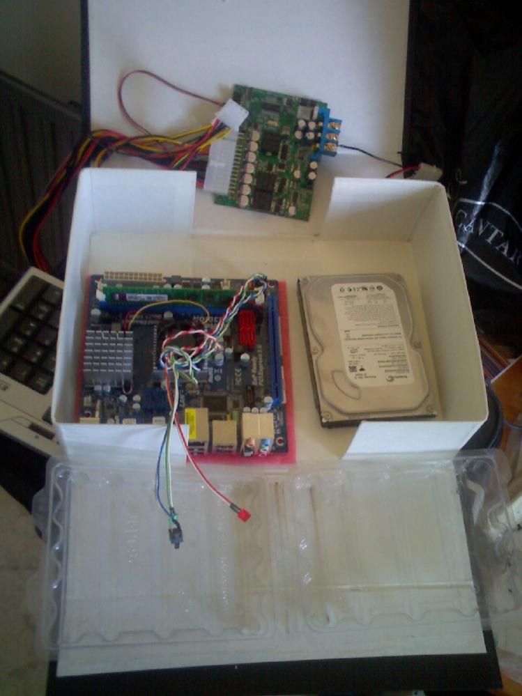

Вторым этапом было устранение выявленных недостатков и дополнение приятными мелочами. Была куплена низкопрофильная, б.у., видеокарта MSI NVidia 7300GS 256m, высота 7см. На всякий случай врезан вытяжной вентилятор под верхнюю крышку. Питание и ACC снял со входа в штатную систему. Подключил управление материнской платой блоку питания.
Из программ были установлены Centrafuse 3.1, GisRX, BlueSoleil 6.4.249.0, GPS Gate на КПК и carpc, удаленное управление системой(очень рекомендую!!!!). Но и тут не обошлось без половника дегтя в ведре с медом.
Первой проблемой стало видео. Никогда не любил, не люблю, и похоже не буду любить/рекомендовать nvidia видеоадаптеры. С RadeOn проблем практически никогда нет. Подключил, поставил дрова, спаял переходник, подключил ТВ и радуйся. С nvidia пляски начались еще на этапе переходника для ТВ. У них своя распайка s-video. За ночь вроде разобрался. Подключаюсь в машине, картинка, при загрузке на этапе драйверов начинает скакать. Дома, в тестовом режиме, на телевизоре и с маленьким 7" монитором super все показывало нормально, в машине ни в какую. Что только не перепробовал. Думал уже забить на комфорт. В итоге полностью удалил драйвера видео. Ну и пусть система тормозит с отрисовкой. Играть на таком маленьком мониторе никто и не будет. Зато картинка не срывается и все показывает как надо. Еще одной особенностью драйверов данной карты был интеллект. Точнее отсутствие интеллекта у разработчиков. Если к данной видеокарте подключить монитор + тв, то можно настроить режим <клон>. Если после этого отключить монитор и перегрузится, то все будет нормально. НО если вы опять подключите монитор, пусть даже и без ТВ, то вы получите чистый рабочий стол. А все потому, что ТВ теперь главный и на него выводится основной рабочий стол. Хорошо, что до этого я установил удаленное управление. Так бы и пришлось переставлять систему. После удаления драйверов все стало нормально.
Другой проблемой стал синезубик. Поставил драйвера, активировал оффлаин. Адаптер опознался. Спарил телефон. Захожу в centrafuse, гарнитура моргает синим значком. Ни звонить, не принимать звонок centrafuse не хочет. Так на данный момент и не победил эту проблему.
Встроил GisRX. Через GPS Gate с кпк получил на carpc gps. Прокатился. Ну что сказать ... программа не идеальна, будем писать разработчикам. Встраивать пришлось несколько нетривиально, поскольку экран у меня пока не сенсорный. Поэтому для того, что бы курсор мыши мог спокойно переходить из навигации в оболочку, сделал встраивание в режиме окна.
