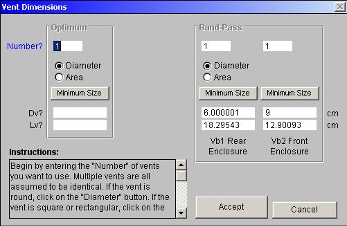

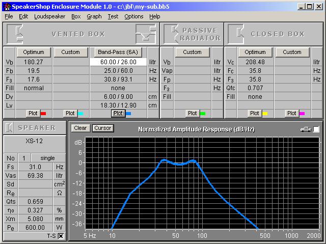

Есть кто может расчитать или помочь расчитать корпус Band-Pass 6A.
Перебрал с десяток прог уже мозги кипят ... вроде в JBL SpeakerShop что-то вышло, но вот есть сомнения в верности размеров ФИ.
Голова SoundStream XS-12 (На сайте Vas указан 105,4 это ошибка, реально 69,4 или 2,45 cu ft.)
P.S. Готов оплатить услуги по расчету, но больше хочется самому прийти к верному решению. Корпус очень сложный, первый раз с таким связался. Музыка делается для себя.
