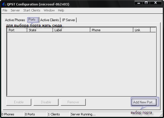

4. Ставим прогу QPST
5. Запускаем QPST Configuration

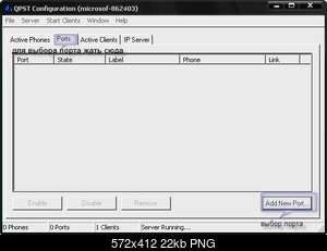

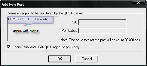

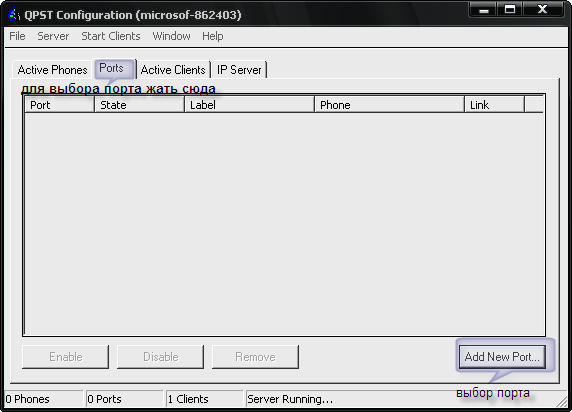

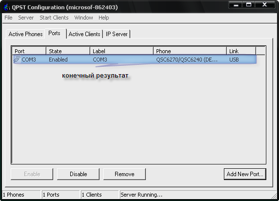

Вкладка Ports, кнопка Add New Port.
6. Выбераем из списка полученный порт.

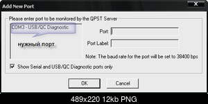

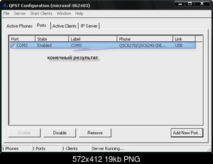

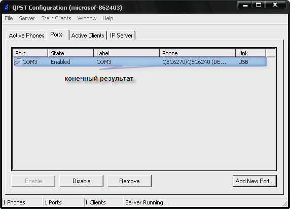

В итоге должно выглядить где-то так.

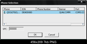

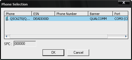

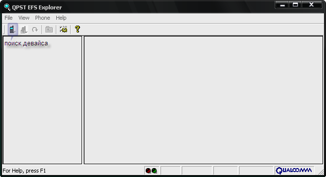

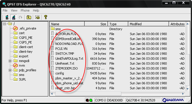

7. Едем дальше, Жмем в меню Start Clients, EFS EXPLORER, и видим следующее.
Там уже должно быть ваше устройство, если нету, возвращаемся к пункту 1

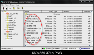

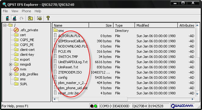

8. Жмем ОК. Видим следующее.

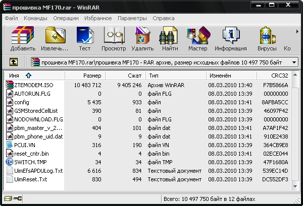

9. Делаем бекап заранее, чтобы потом можно было вернуться к заводской прошивке
10. Все файлы выделенные овалом удаляем. Начиная от Autorun и заканчивая тем что внизу))).
11. Берем прошивку из прикрепленного файла ниже, и заливаем за место той что удалили.

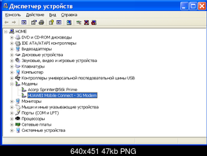

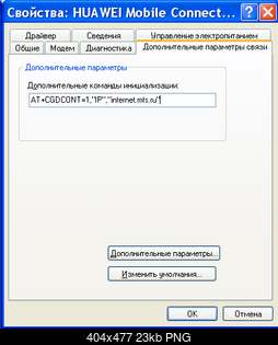

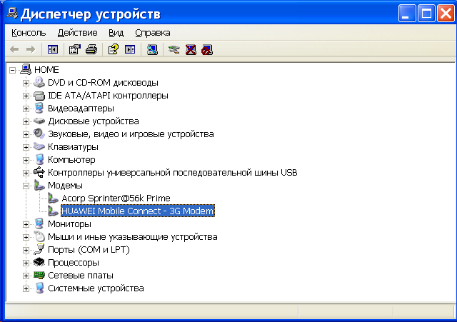

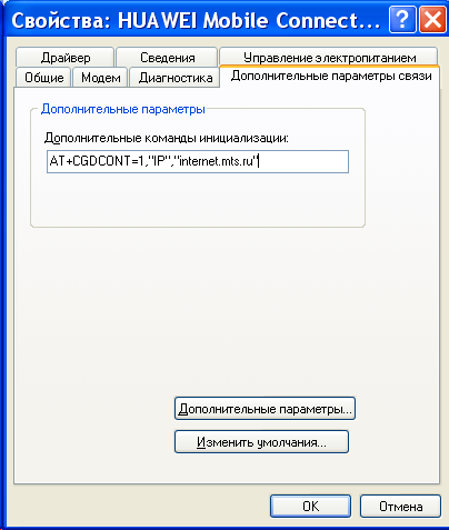

1. В XP это делается так. Заходим в диспетчер устройств.
2. Находим свой модем, в нашем случае это ZTE блаблабла modem .

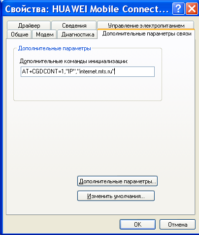

3. Жмем его свойства, и переключаемся на вкладку "дополнительные параметры связи".
Дальше в поле вбиваем AT+CGDCOUNT=1,"IP","свой APN сервер" . У быдлайна это internet.beeline.ru или home.beeline.ru. Жмем ок, после создаем новое подключение, где указывай телефон для дозвона, у быдлайна это *99#, у других наверно тоже самое))). Собственно там же пароль и логин (у быдлайна beeline, beeline).
4. Жмем подключится.
Если вы все сделали как тут описано, то все должно работать

для разлочки zte MF180 данное руководство сгодится?
DemonD вне форума   Ответить с цитированием
Старый 04.06.2011, 06:18   #3
iron_man
Аватар для iron_man
Регистрация: 22.10.2010
Машина: Toyota Camry v40
Сообщений: 33
iron_man is on a distinguished road
Сообщение от DemonD Посмотреть сообщение
точно сказать не могу, поставь QPST и покажи что там за список файлов в EFS Explorer'е . Вообще я читал на форумах, что mf180,mf100,mf626 почти ничем не отличаются по методу разлочки. Попробуй поискать прошивку тут http://give-all.biz/downloads/proshivki-modemov/ .Если у тебя Быдлайн, то она в самом низу для mf180

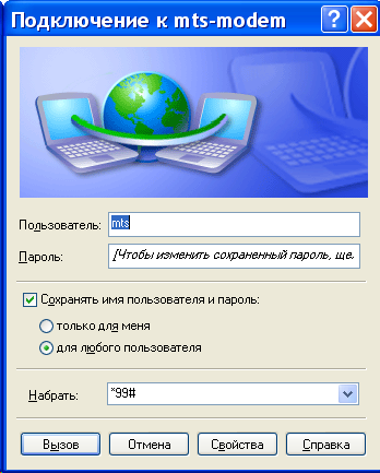

Опять открываем Сетевые подключения. На нужном нам профиле ПКМ Свойства и смотрим:
- вкладка Общие.
Ставим галочку (желательно) в пункте Вывести значок в области уведомлений если хотим видеть в трее значок при подключенном Интернете.
Это удобно и позволяет видеть состояние подключения не залезая каждый раз в папку сетевых подключений.
- вкладка Параметры
В разделе Параметры набора номера убираем все галочки кроме Отображать ход подключения.
Это нужно что бы видеть идет подключение при его запуске или нет.
В разделе Параметры повторного звонка ставим галочку Перезвонить при разрыве связи если хотим что бы при разрыве соединения соединение восстанавливалось автоматически и указываем нужные параметры.
остальные вкладки оставляем без изменений и жмем ОК. Теперь создаем ярлык на рабочий стол и всё закрываем.
Собственно всё. Двойным кликом по созданному ярлыку и модем подключается без стороннего софта.

Не хочет мой ZTE 180 работать без запущенной билайновской звонилки! Причем, звонилка эта создает сетевое подключение, которое можно вызвать и без нее - соединение при этом устанавливается нормально... но только в том случае, если звонилка висит в памяти. Как только ее закрыл - сразу ошибки подключения. Залил прошивку от МТС - поведение точно такое же. Через мтс-звонилку все соединяется нормально, без звонилки - ошибка подключения.
В свойствах модема указывал и AT+CGDCOUNT=1,"IP","home.beeline.ru", и AT+CGDCOUNT=1,"IP","internet.beeline.ru" - все пофиг... Складывается впечатление что еще какую-то информацию надо модему передать... вот только какую?
Loki2100 вне форума   Ответить с цитированием
