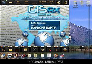

Проблема еще в том, что у меня монитор 800х600 и окно gisRX никак не хочет уменьшаться при встраивании. Причем когда запускаешь вне икара 800х600 - работает ок. Почему она в икаре становится 1024х768 - не понятно.
Народ! У кого есть какие наработки с разрешением 800Х600 - поделитесь настройками плиз.

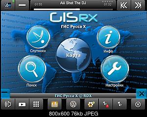

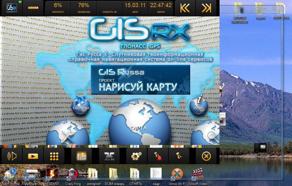

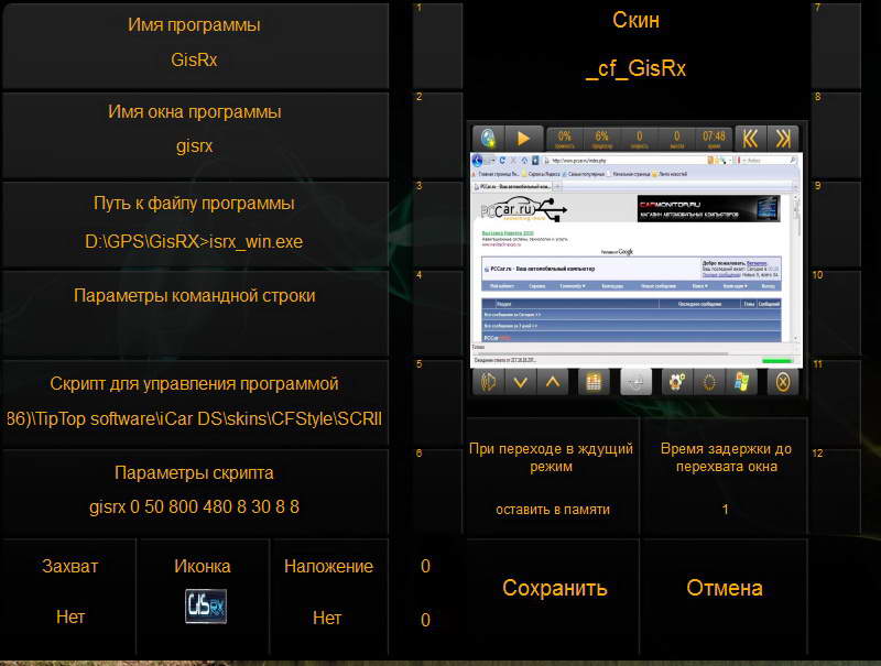

А у меня только вот что получилось. То не прилепляется , то сразу сворачивается в трей, то не в фокусе

Твоя проблема решается просто.
В папке GisRX есть файл data\designs.xml
в нем ищешь такую строку
<design width="1024" height="600" design_file="design1024x600.xml" buttons_file="buttons_landscape.xml" />
и делаешь её такой
<design width="1024" height="600" design_file="design800x480.xml" buttons_file="buttons_landscape.xml" />
Сохраняешься и теперь при запуске GisRX всегда будет запускаться с разрешением 800х480 и прекратятся всякие мелькания
Возможно ещё придётся поиграть с настройками скрипта 8 30 8 8, под свои размеры рамок в системе, если они будут не правильными, то возможно мелькание.
И ещё в параметрах скрипта у тебя вместо 50 должно быть 60

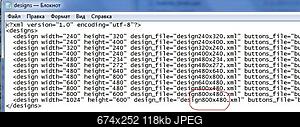

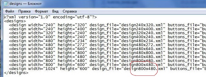

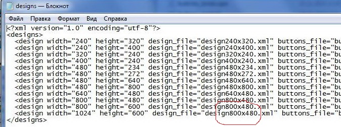

Вот мои настройки для экрана 800х600
отредактированный файл designs.xml

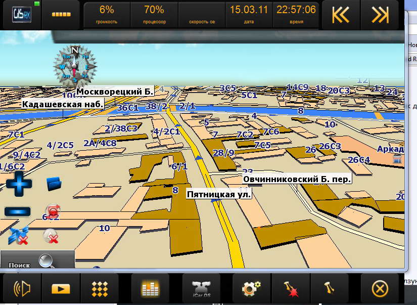

Скрипт - gisrx 0 60 800 480 10 30 10 10 кажется так.

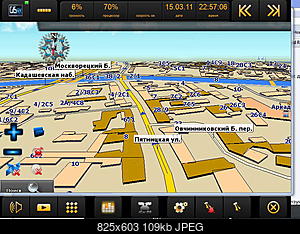

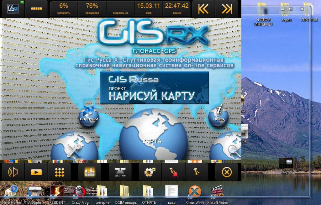

Что получилось

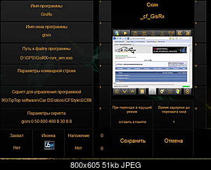

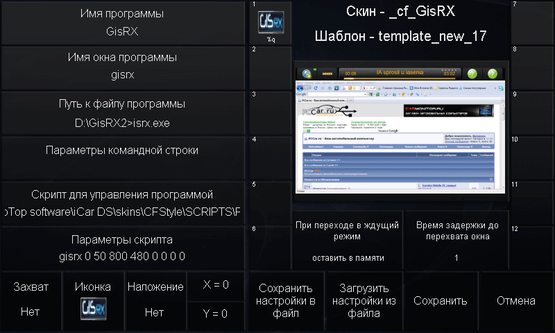

Экран 800х480
Шаблон пробовал как и Albert.**** и позже какой сейчас в настройках - template_new17
Скриншот прикрепил

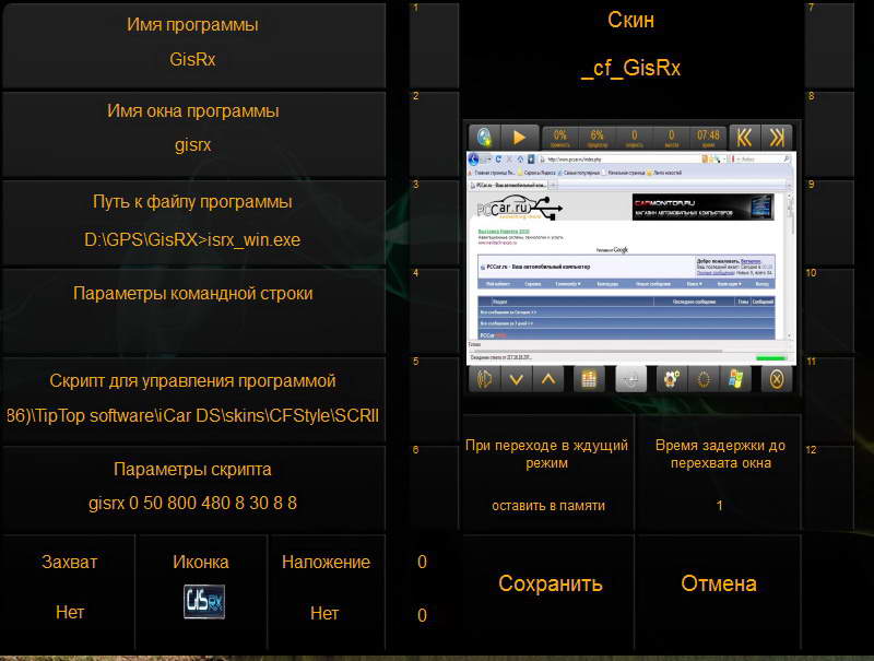

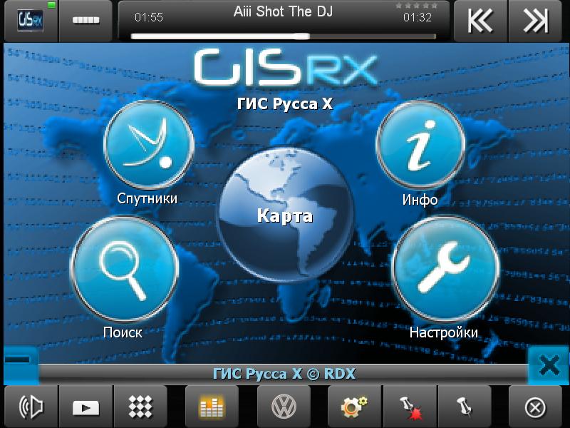

Ну вот теперь всё ясно
Если коротко, то когда размер монитора 800х480, то GisRx запускается в разрешении 800х480, при этом в каком то странном режиме, что перед ним невозможно ничего вывести (допустим наложение), и любые воздействия на окно приводят к его исчезновению.
Поэтому существует только такой вариант встраивания, в папке GisRx\data есть файл designs.xml , в нем такая строчка
<design width="800" height="480" design_file="design800x480.xml" buttons_file="buttons_landscape.xml" kb_layouts_file="kb_layouts.xml" />
Изменяешь её на такую
<design width="800" height="480" design_file="design640x480.xml" buttons_file="buttons_landscape.xml" kb_layouts_file="kb_layouts.xml" />
И используешь вот эти настройки (параметры скрипта надо будет подогнать под твою систему)
Получаешь такой результат
