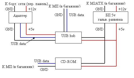

За последние пару месяцев вялого ковыряния собственный запас идей уже истощил Может кто из гуру подскажет куда бечь...
Проблема следующая - сам комп стоит в багажнике, но некоторое количество периферии стоит спереди в торпеде. Основные устройства спереди это CAN адаптер кнопок на руле, CD-ROM и USB-хаб в который воткнуты эти два устройства. USB хаб и CD-ROM запитаны дополнительным 5в блоком питания с гальванической развязкой, сам БП запитан от провода, протянутого из багажника (и плюс, и минус - т.е. можно считать МП и блок питания периферии запитаны в одной точке сзади).
Все это хозяйство адски глючило (usb устройства не определялись при загрузке или отваливались во время работы и т.д.), после нескольких переделок я остановился на конфигурации на картинке ниже.

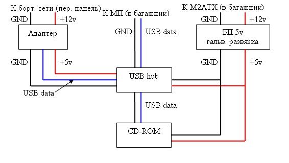

В принципе, такая конфигурация работает, но хотелось бы CD-ROM подключить к МП напрямую, не через хаб (при этом питание оставить внешнее), т.е. вот так:
Но такой вариант подключения приводит к глюкам. В чем может быть проблема?

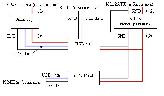

И еще вопрос - можно ли заземлить всю конструкцию через землю из багажника (см. рисунок ниже)? Не придет ли от этого кирдык БП (там же земля входа и выхода в штатном режиме гальванически развязаны)?
