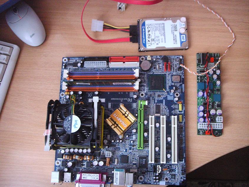

Комплектующие:
Материнская плата: gigabyte
Жёсткий диск от ноутбуа: 250GB
Блок питания: M2-ATX

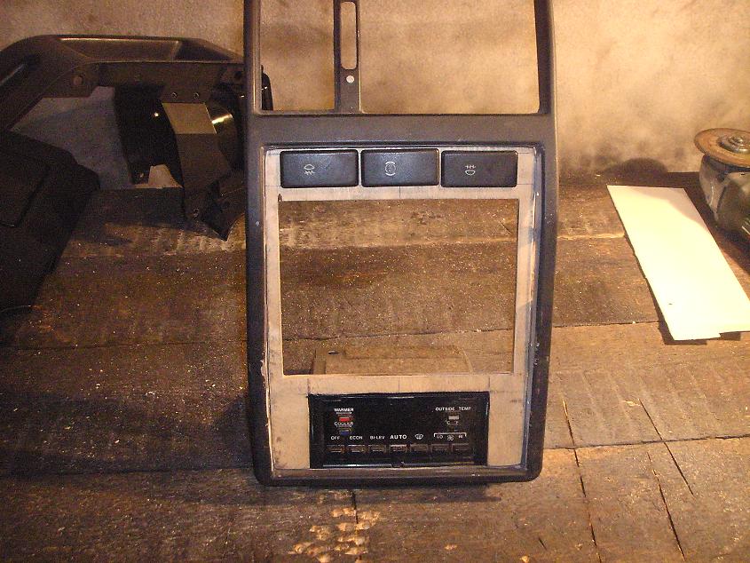

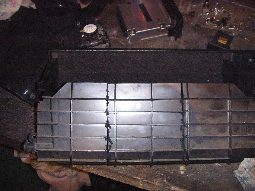

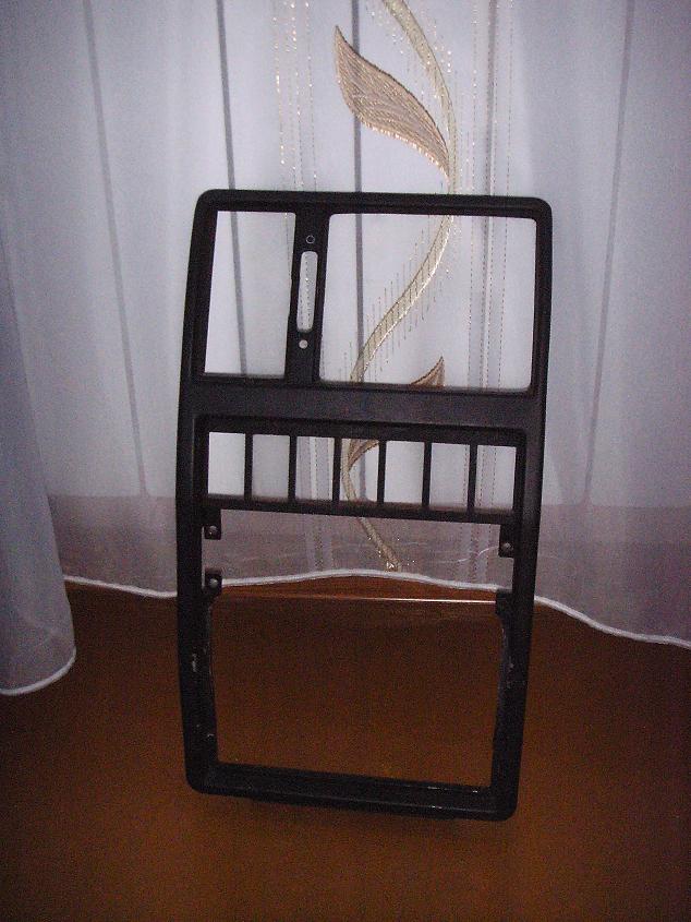

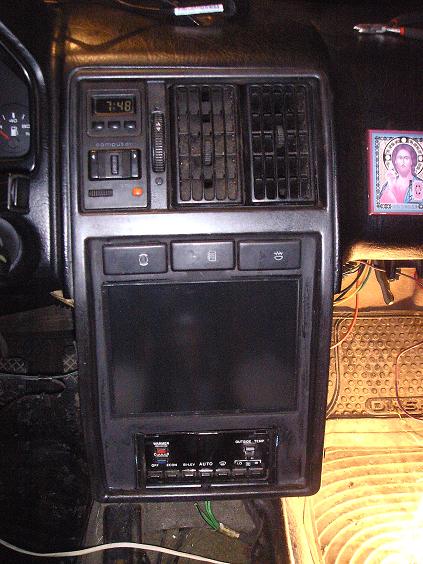

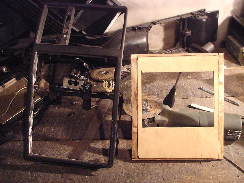

saha92 is on a distinguished road

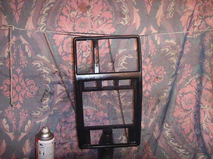

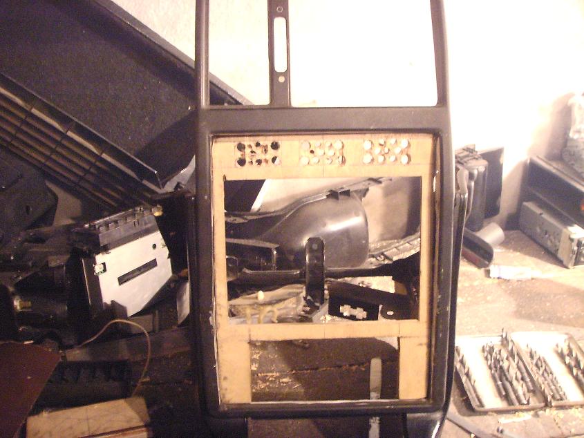

Монитор: lilliput 829 GL.
Матрицу вытащил с корпуса, сделал рамку, изменил расположения кнопок с вертикального в горизонтальное, климат отпустил вниз

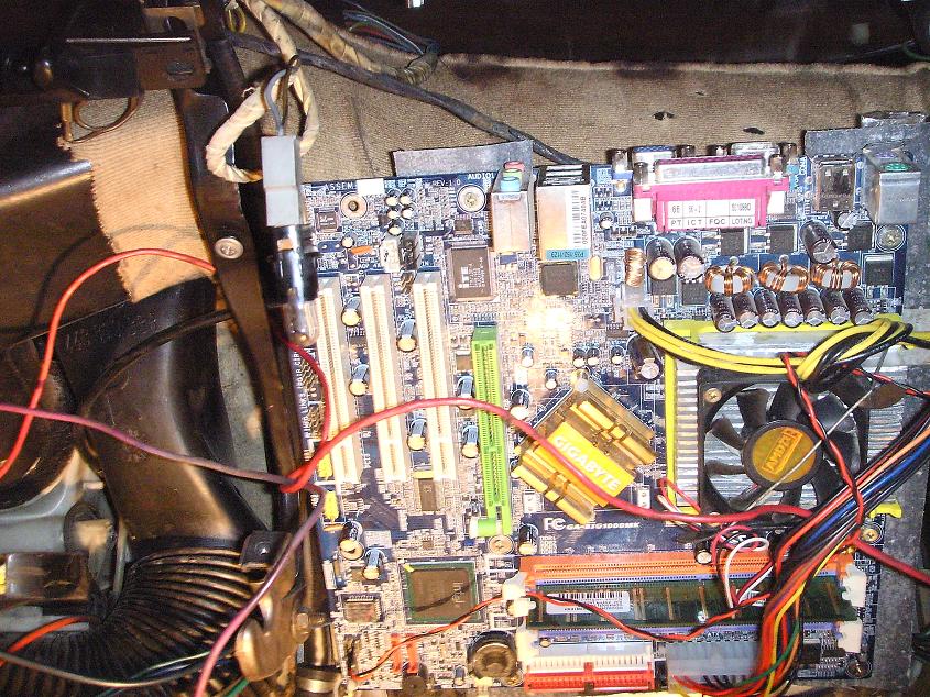

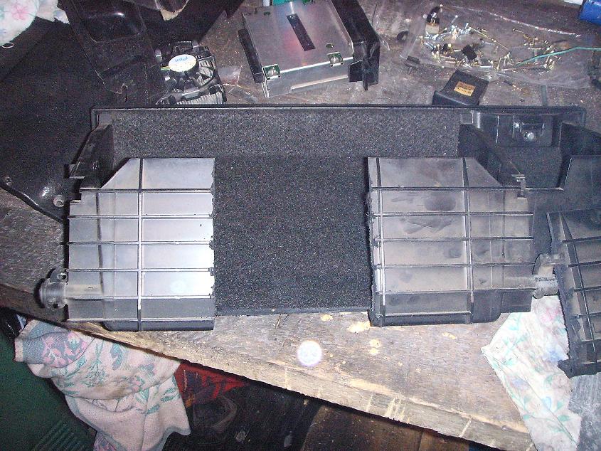

С корпусом решил не заморачиваться, т.к. его особо и спрятать то некуда, под сиденьем места нет, в багажник не хочется.
Решилось все просто, над бардачком места много, вырезал две пластины прикрутил их и к ним материку и рядом закрутил БП, бардачок конечно пришлось немного подпилить, все равно в нем будет лежать только клавиатура.

Монитор удобно ли так смотреть?

Очень даже удобно, просто я нехотел убирать воздуховоды и сасы у суправлением бортовиком, там угол большой наклона получился бы.
