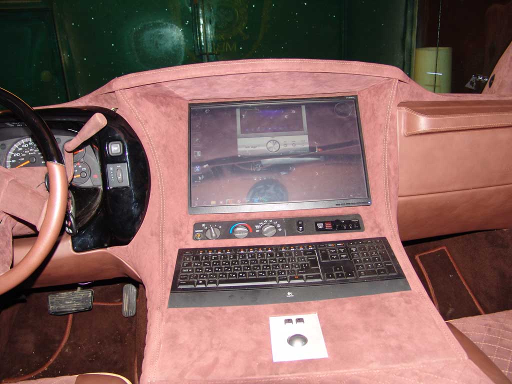

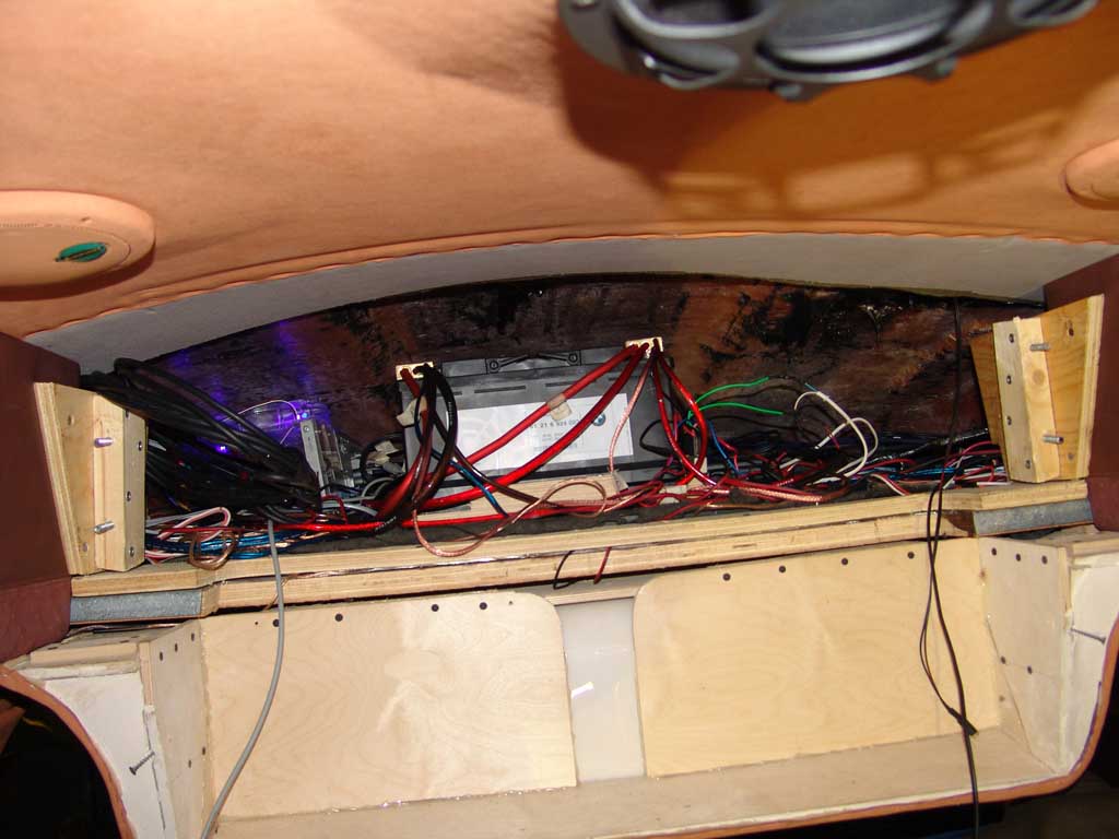

Дооснащение автомобиля начиналось с установки Alpine IWA-505 вместе с навигатором. После очередной поездки в Европу устройство окончательно задолбало своей корявостью.... Случайно наткнулся на эту конфу, почитал и решил что это будет отличное решение под мои нужды. Переделка совпала с полным перешивом салона, поэтому решено было сразу интегрировать большой монитор.
О компе:
процессор-Intel Core i5-661 3.33
Мать-Asus P7H57D-EVO
Звуковая-SB X-Fi Titanium Fatality Champion
HDD- SSD 160 Gb Kingston и 500 gb Seagate
Монитор-Acer led 19" wide touch
Блок питания-M4ATX
Сети: Asus WiFi, Yota
GPS Globalsat BU-353
Клава Logitech Illuminated
Трекбол был куплен вместе с тачскрином, антивандальный железный
Второй монитор Sony Bravia 32" через преобразователь 220в
CDRom внешний, Sony
Ожидается с ебая ELM327 и Arduino Mega2560
По звуку:
2 уся Audison LRx 6.6
усь саба Alpine PDX-1.1000
кондер Stinger SPC 505 5Ф
Акустика:
Передняя пара: нч Morel вч Morel MT-23 кроссы Morel
Средняя пара: нч Focal K2 Power 165 KRX2 ВЧ Morel MT-23 кроссы Focal
Задняя пара: MbQuart, старый какой то, топовой линейки, 2х компонент
Центральный канал: передняя часть салона - нч и вч Morel Integra Ovation 6
задняя часть - нч Morel Integra Ovation 6 вч 2x Morel MT-11
Саб самоделный, головы Onyx, спецификации утеряны, куплены с Субарика участвовавшего в соревнованиях по автозвуку.
Используется две аудиокарты, встроенная для системных звуков и навигации, SB для музыки и кино. Операционка Win 7.
Недавно был установлен второй аккумулятор AGM 95 а\ч, через УРА.
Камера заднего вида выведена на отдельный монитор, установленный вместо зеркала заднего вида, на всякий пожарный.......
Подогрев и охлаждение технического отсека реализовано от заднего климата.

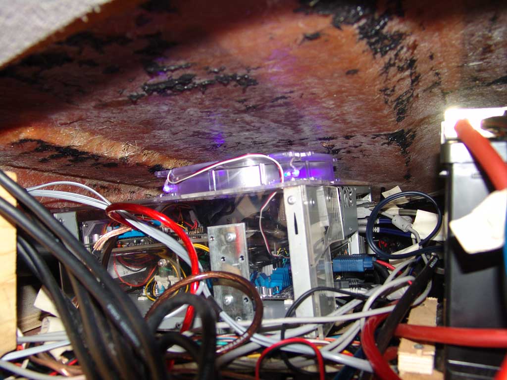

Фото 1: корпус компа, сделан из поликарбоната, на основе старого ATX.

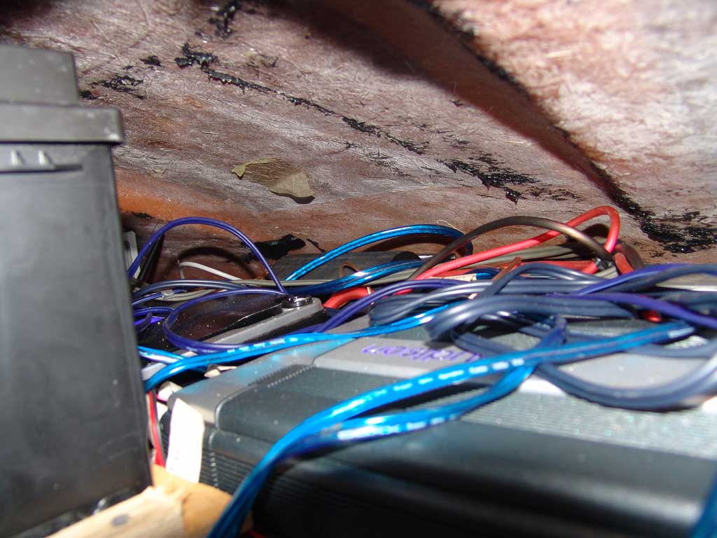

Фото 2: Блок усилителей.
Фото 3: Общий вид технического отсека, задний монитор снят.

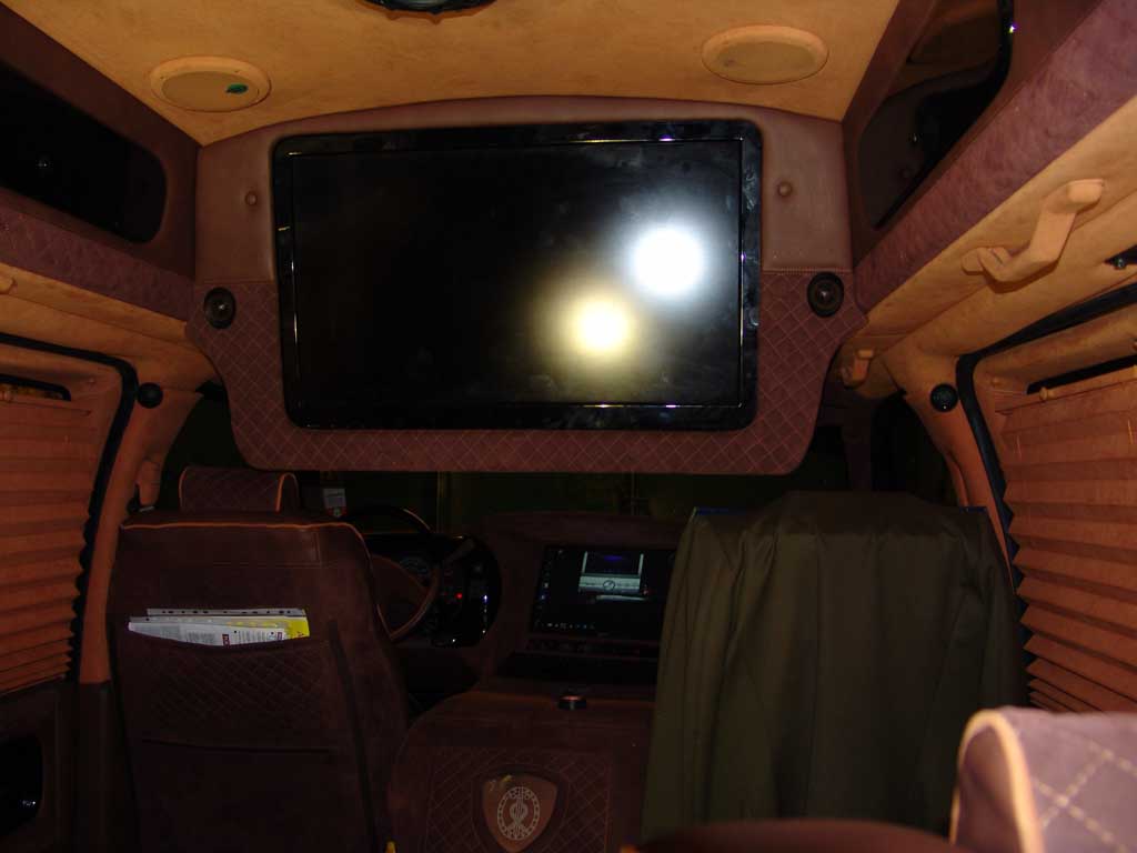

Фото 4: Вид из пассажирского салона.

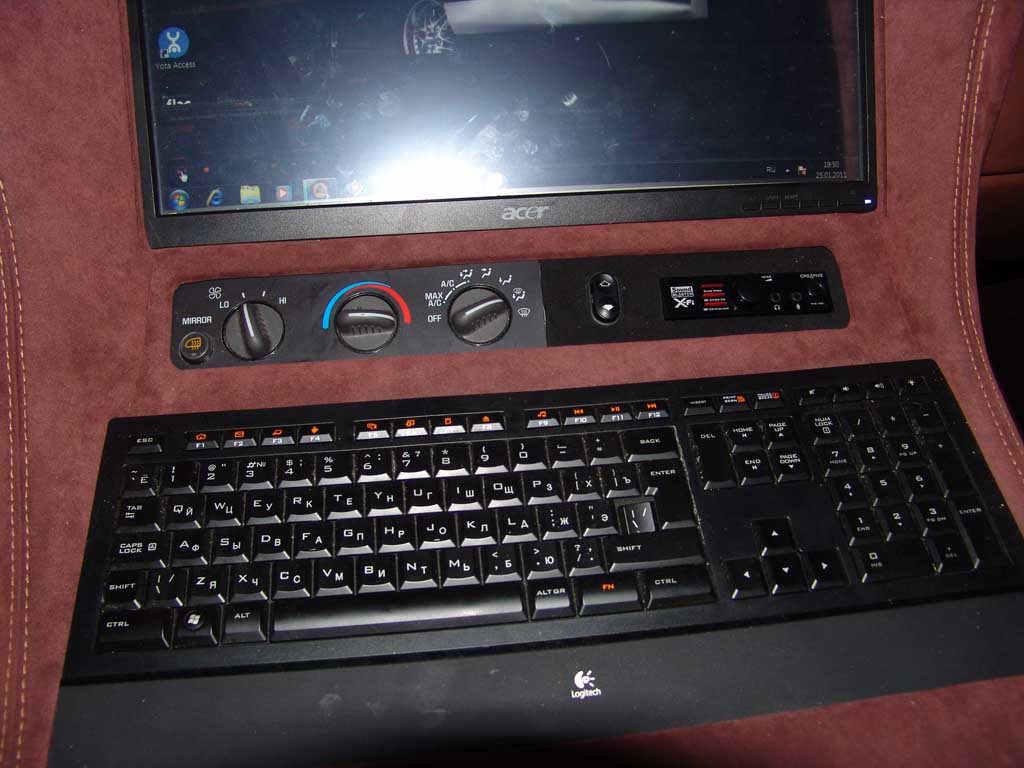

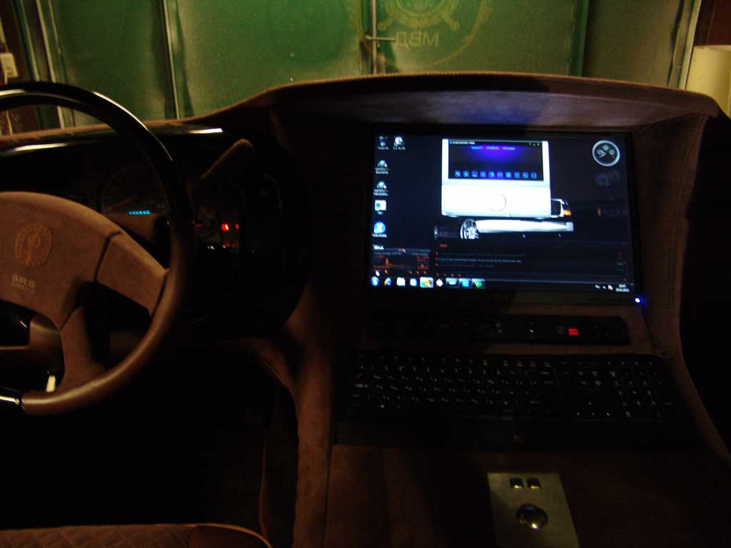

Фото 5 и 6: Общий вид консоли водителя.
Фото 7: Клавиатура и панель SB.

КРУТО, но имхо перебор.

Сообщение от Hype Посмотреть сообщение
А в чем Вы видите перебор?
GMC Savana 5,3 Intel Core i5-661 3.33, Asus P7H57D-EVO, SB X-Fi Titanium Fatality Champion, SSD 160 Gb Kingston, Acer led 19" wide touch, M4ATX
Walther вне форума   Ответить с цитированием

Hype is on a distinguished road
полноразмерная встроеная клава - перебор.
Задний моник просто бомба, что за модель, откуда сигнал? что показывает?
Проект Пиратская Баржа VW T5 Готовность 40%
Клава специально была такая взята, ночью красиво и удобно, плюс соответствует ширине монитора.
Sony Bravia, сигнал со второго выхода видеокарты, показывает все что угодно, как второй монитор стандартный в винде......Либо расширение рабочего стола (можно утащить туда что угодно) либо как копия основного (если пассажирам надоедает кино, то смотрят как в самолете окно навигации ).....
