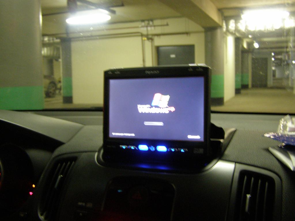

Начну я пожалуй с предыстории этого проекта. Мысли о первом проекте установки компьютера в машину появились еще в 2007 году. Сначала денег не было, потом появились, но жалко было, а потом уже не хотелось ставить в машину , которую подумываешь поменять. Так я и забросил эту идею, редко вспоминал , но этого все равно не хватало, что бы загореться и начать проект. В мае 2010 года купил KIA CERATO 2.0. AT. После чего уже начал подумывать о установке в серьез.

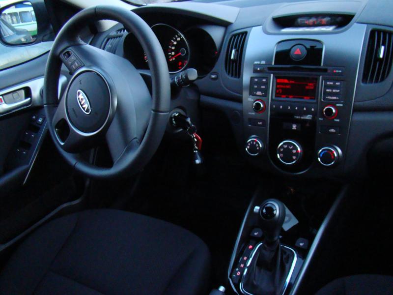

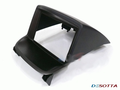

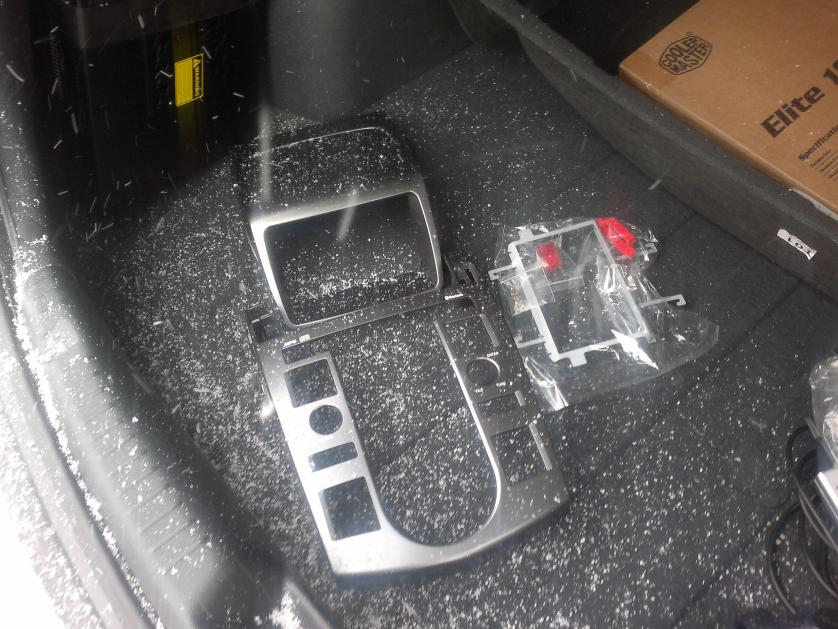

Первое, что хотелось это конечно минимум изменений в родном интерьере, второе это оставить штатную магнитолу ), третье это минимум привлечения внимания хулиганов. Однажды на форуме я увидел вот такую рамку , как на рисунке с панелью с красными вставками. Признаюсь честно это был бы для меня идеальный вариант. За этой рамкой первым делом обратился к людям которые тянут запчасти из Кореи. На тот момент когда я обращался, мне не смогли ее достать, сейчас ее уже можно достать. Очень уж она мне нравится. На этом форуме нашел человека, который делает подобные вещи «BOCH», списался с ним, по размышляв денек он объявил цену, которая не совпадала с моим бюджетом. Я никак не хотел выходить из бюджета, который я для себя определил и начал рассматривать вариант установки 2din VGA монитор DA6500. Поспешно заказал 2 din рамку и и только после этого стал искать монитор. Но и тут меня постигла неудача, монитор оказывается сняли с производства, а б/у на тот момент не нашел. Как еще вариант рассматривал автомобильный 2-din компьютер Infill G4,но все взвесив, решил отказался от этого варианта. Оставался вариант демонтировать штатную магнитолу и инсталлировать на ее место монитор, но при этом возникали несколько минусов. Первое, что при этом сразу расширялся диапазон бюджета. Второй минус и самый главный для меня, это качество приема радио сигнала, т.к. в основном я слушаю радио. Этот вариант пришлось перенести в конец списка всех вариантов… Так же я рассматривал вариант рамки под монитор как на рисунке в виде горбика )) и почти уже согласился на него, но пришла внезапно в голову еще идея, на которой я и остановился. Идея заключалась в том, что бы вмонтировать моторизованный монитор в консоль часов. Как выглядит на Cerato консоль часов, (рис.6) для И так я обратился к человеку, выше указанному, «BOCH» с просьбой изготовить мне рамку под VGA монитор Prology PCM-750T .Обговорив, все нюансы и стоимость работы, был приобретен данный монитор. Встретившись с Дмитрием, он любезно согласился взяться за эту работу, огласив сроки изготовления 10 дней. В ходе работы высылал фотографии, что бы я мог вносить свои пожелания или поправки. В процессе изготовления рамки, я взялся закупать все остальное… для данного проекта было приобретены следующие компоненты:

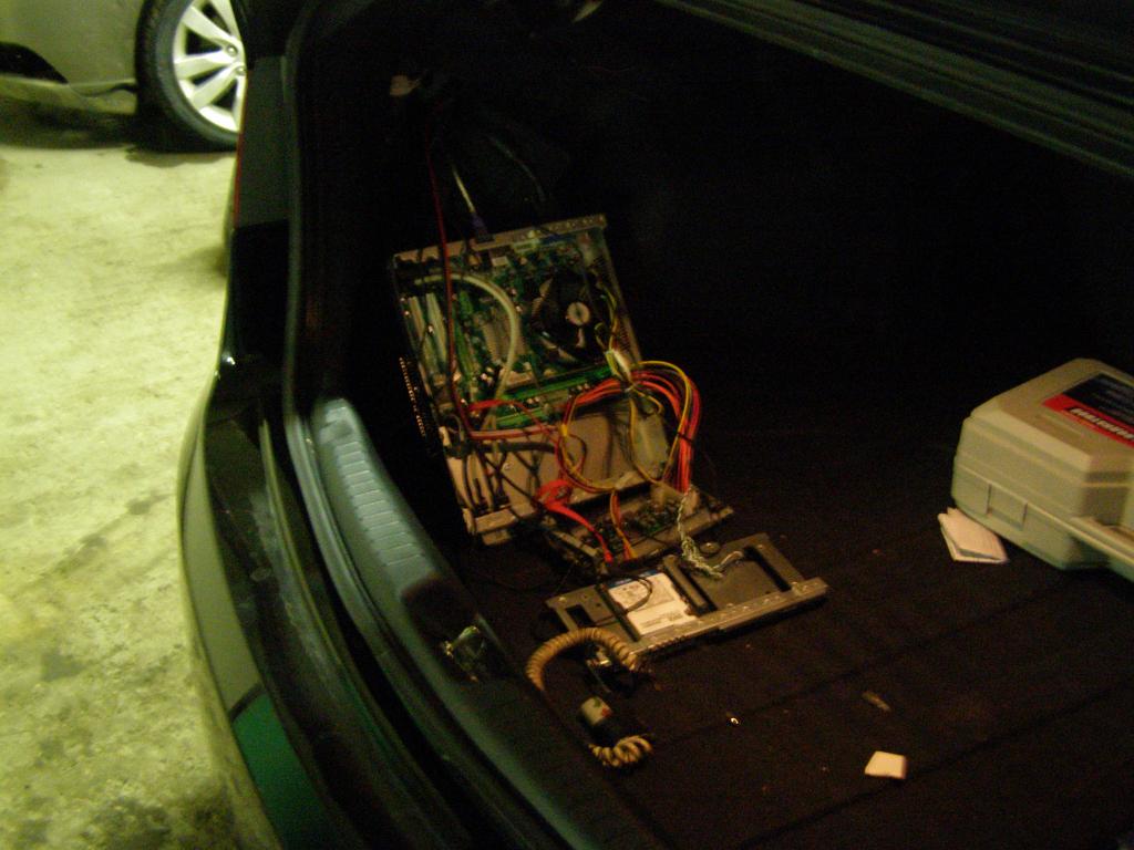

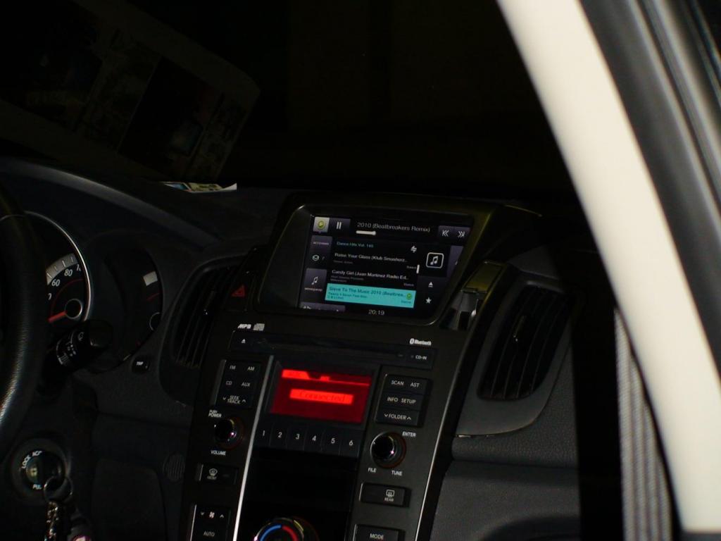

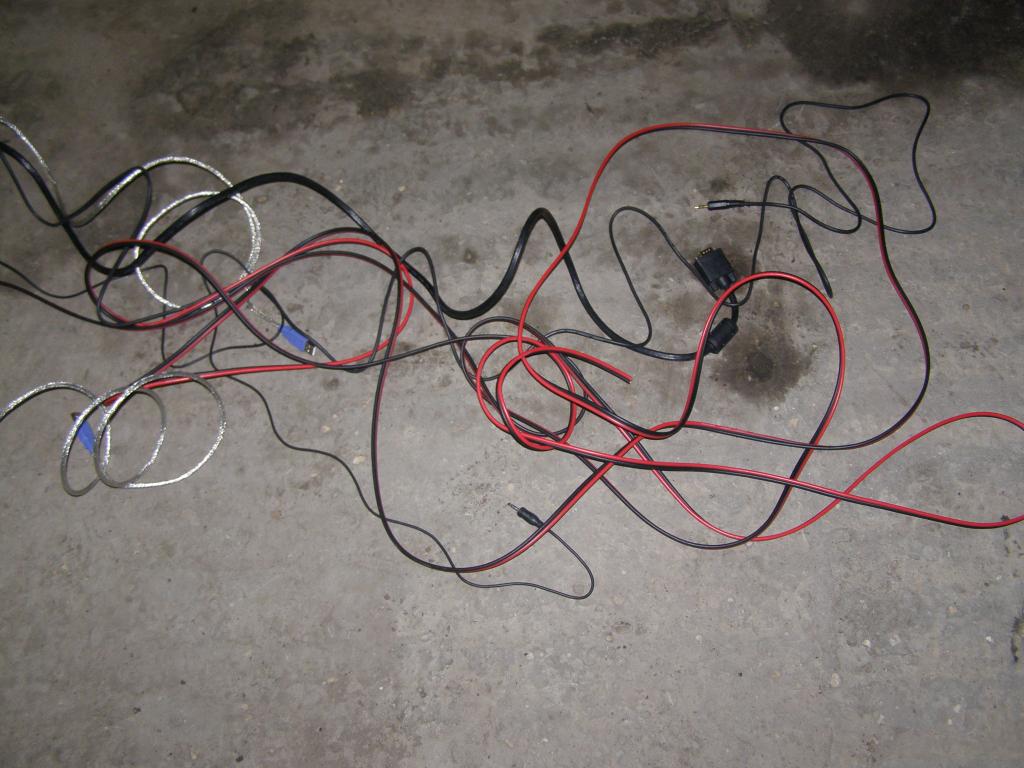

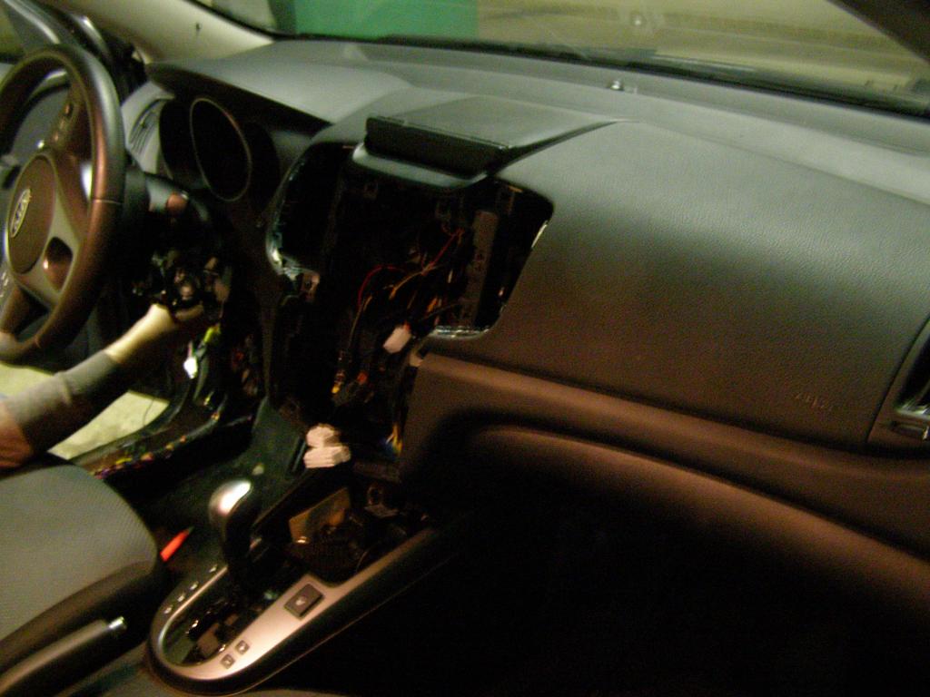

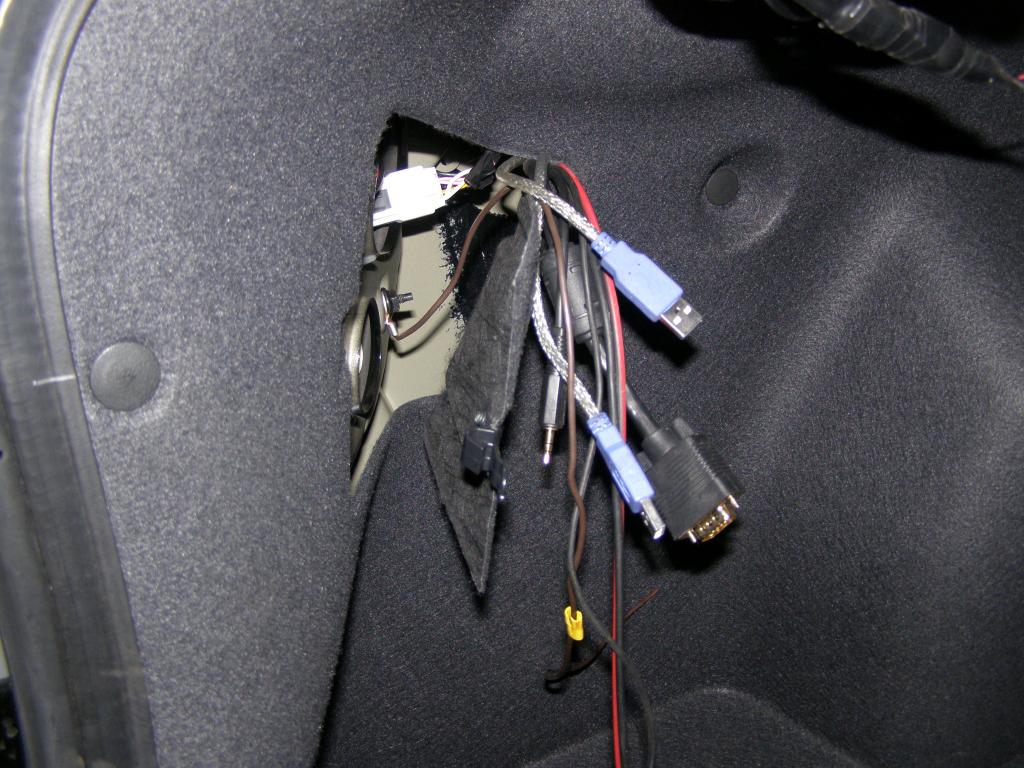

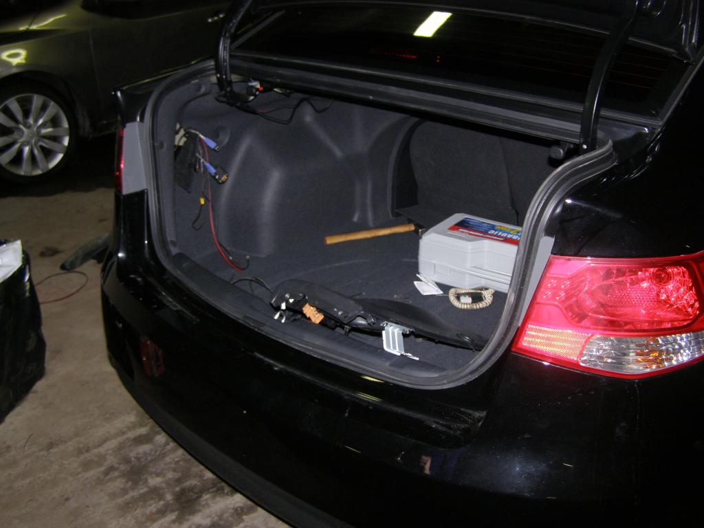

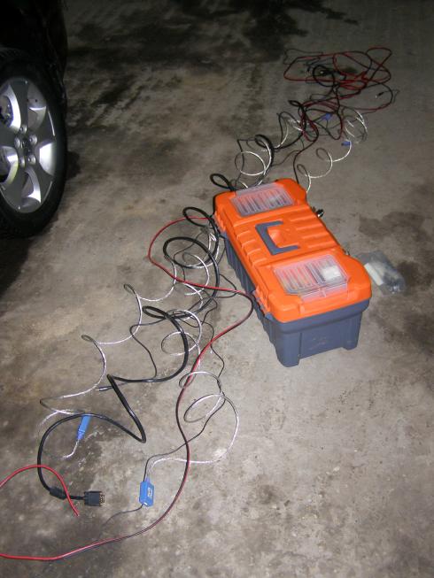

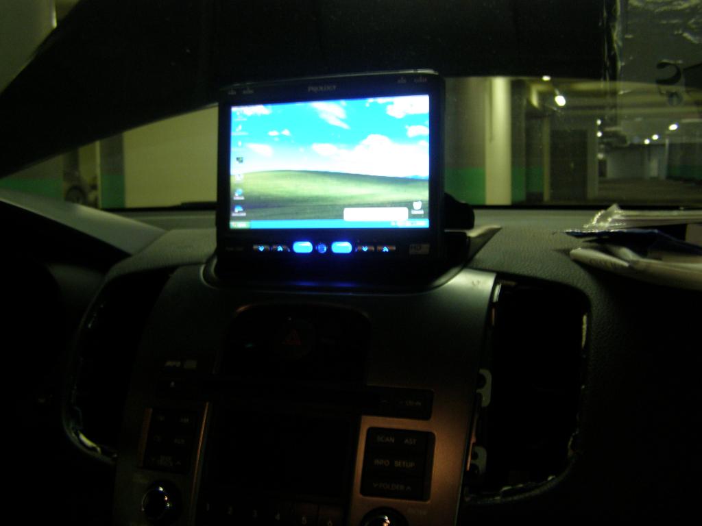

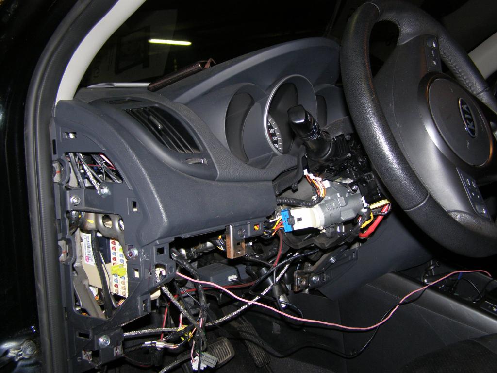

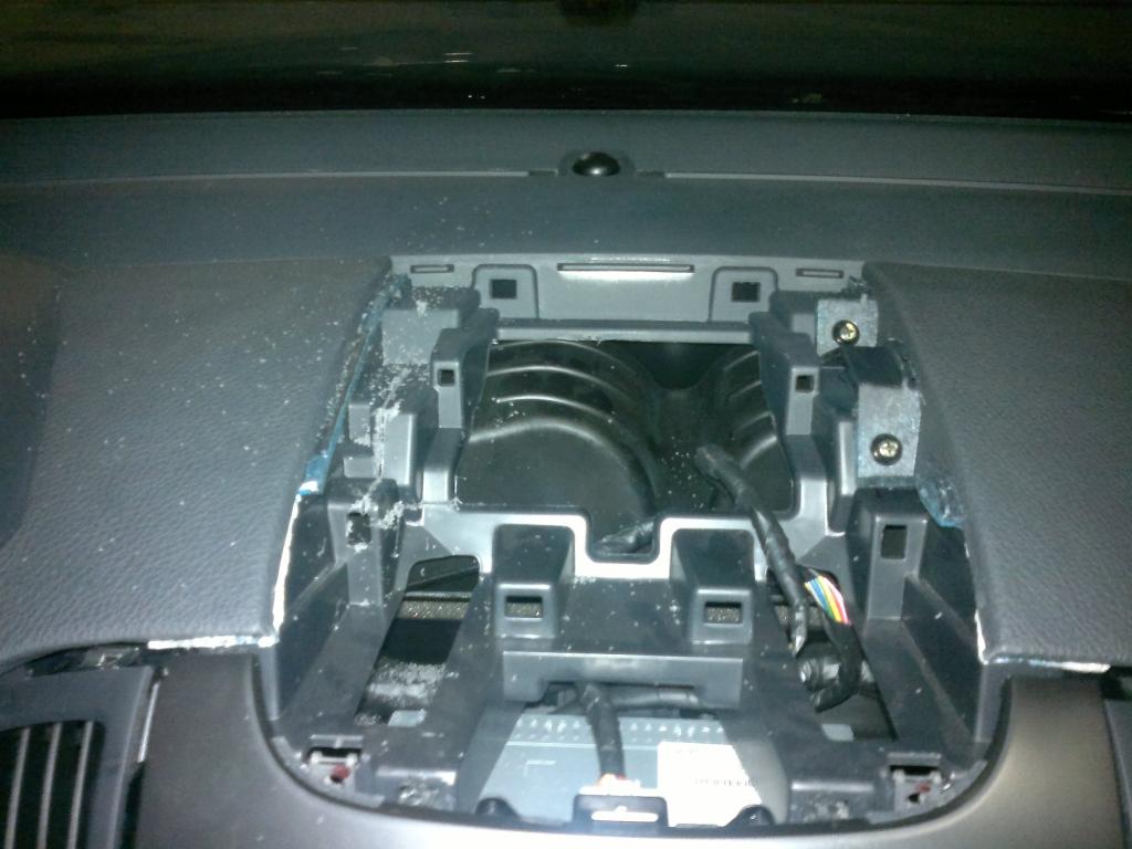

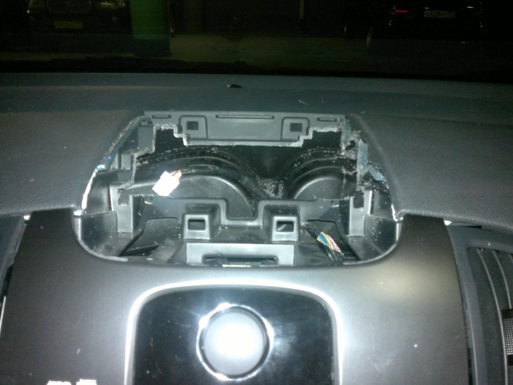

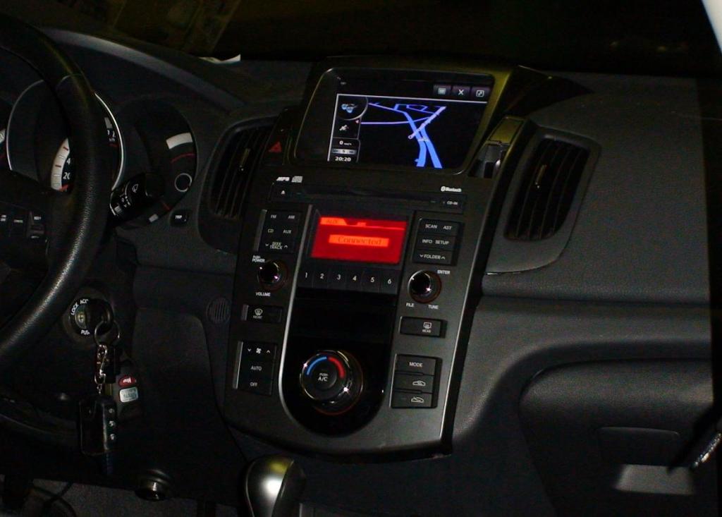

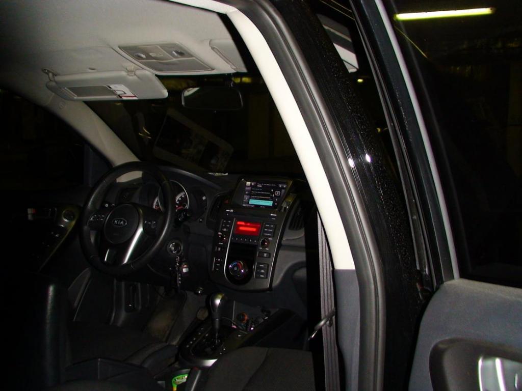

Через 7 дней рамка была готова. Дело оставалось за малым, все грамотно поставить. Первое, что надо было сделать, выпилить в панели пространство под монитор. Дело не сложное , но ужасно неудобное из-за воздуховодов. И конечно же разобрать почти всю панель т.к. надо было протащить кучу проводов. На «+» от АКБ поставил кнопку принудительного отключения питания. Часть проводов пошла по низу в пороге, часть пустили по крыше. Поставив монитор, и подключив провода, стал пробовать систему в действии…. Все подключив и проверив, стали собирать. На всю эту работу ушел целый день, остались всякие мелочи, настройка ПО, установка драйверов, регулировка камеры заднего вида, закрепить системный блок в багажнике. Думаю со временем все потихоньку приведу в порядок. Вот как бы и все.
Сильно не ругайте это мой первый проект

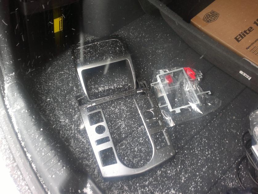

Появилась возможность заказать рамку как я описывал выше.. Что я и сделал. Так же я решил заменить монитор на Liliput 669GL-70NP/C/T. Выкладываю фото и видео http://www.youtube.com/watch?v=Vc9-T...layer_embedded
