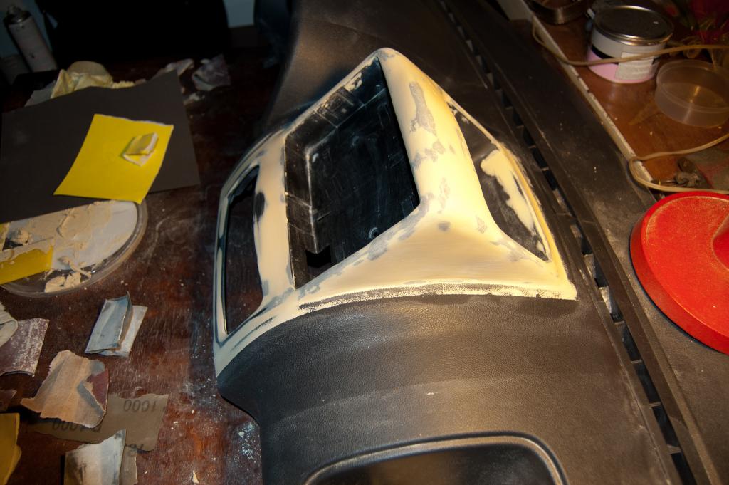

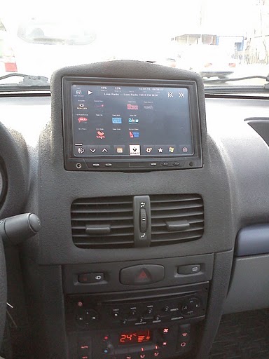

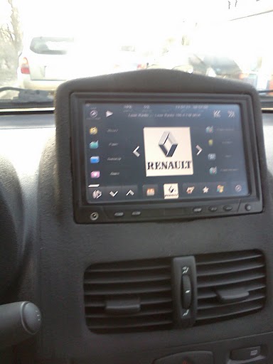

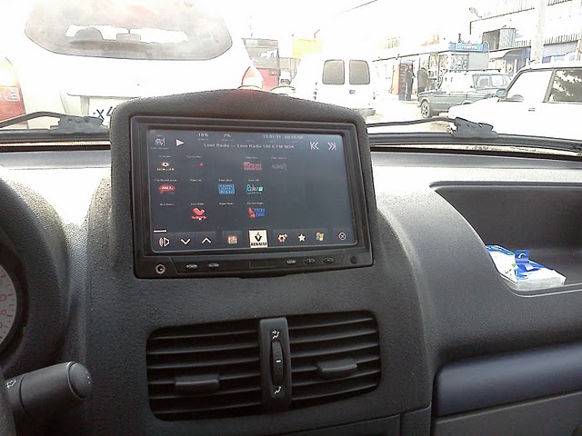

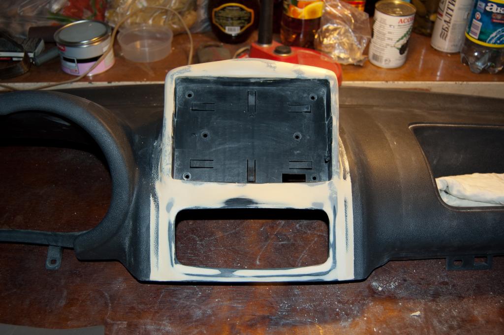

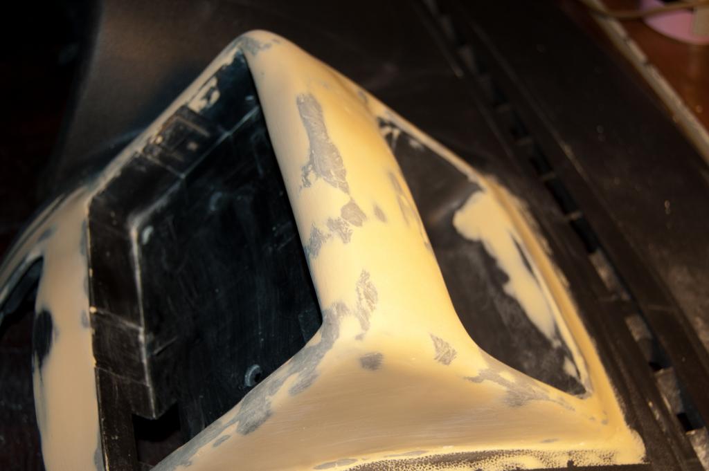

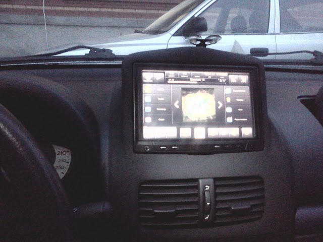

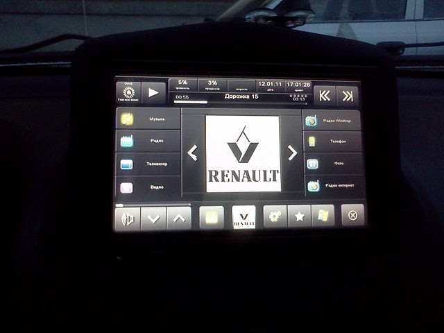

Доброго дня.
Вот и поставил комп в авто.
Комп собрал на intel D510, 1 gb оперативки, 250 гигов винт, БП M2-ITX, корпус 3Q, монитор 7 дюймов (заказал в китае, 5 тр).
Вот фотки - вечером выложу несколько фоток процесса.
PS получилось конечно колхозновато Но это первый мой комп в машине
Комп под моим сиденьем, усилитель под пассажирским (Alpine MRP-T222), акустика DLS C5A.
Так же стоит рамка подномерная с камерой заднего вида, к монитору подключил на специальный вход - при включении задней передачи автоматом монитор переключается на камеру. Камера с парковочными метками.

антигравием красил?

красил 3 слоя антигравием (серым) и сверху чёрной эмалью матовой из балончика.

а почему сразу не красил матовой?

Ну.. текстурку хотел

А что за антигравий? Я как только не пробовал - у меня такой текстуры невышло :-(
Я пользовал Body 950 вроде...

обычный..
Вот я тем же боди делал
главное расстояние от балона до детали подобрать.

Я тоже Body юзал. Брызгал с расстояния сантиметров 30.
