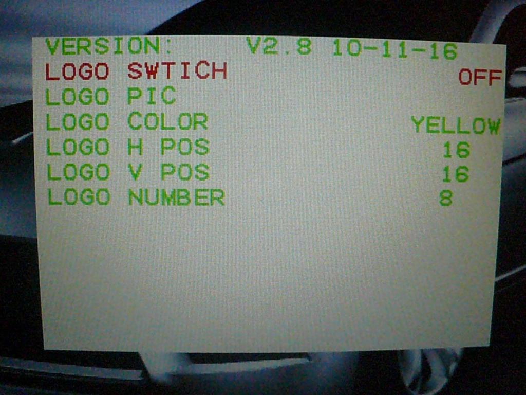

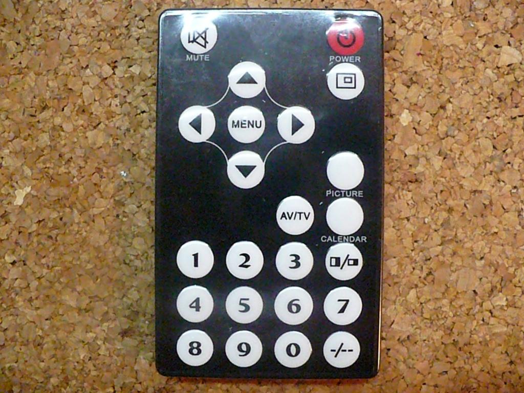

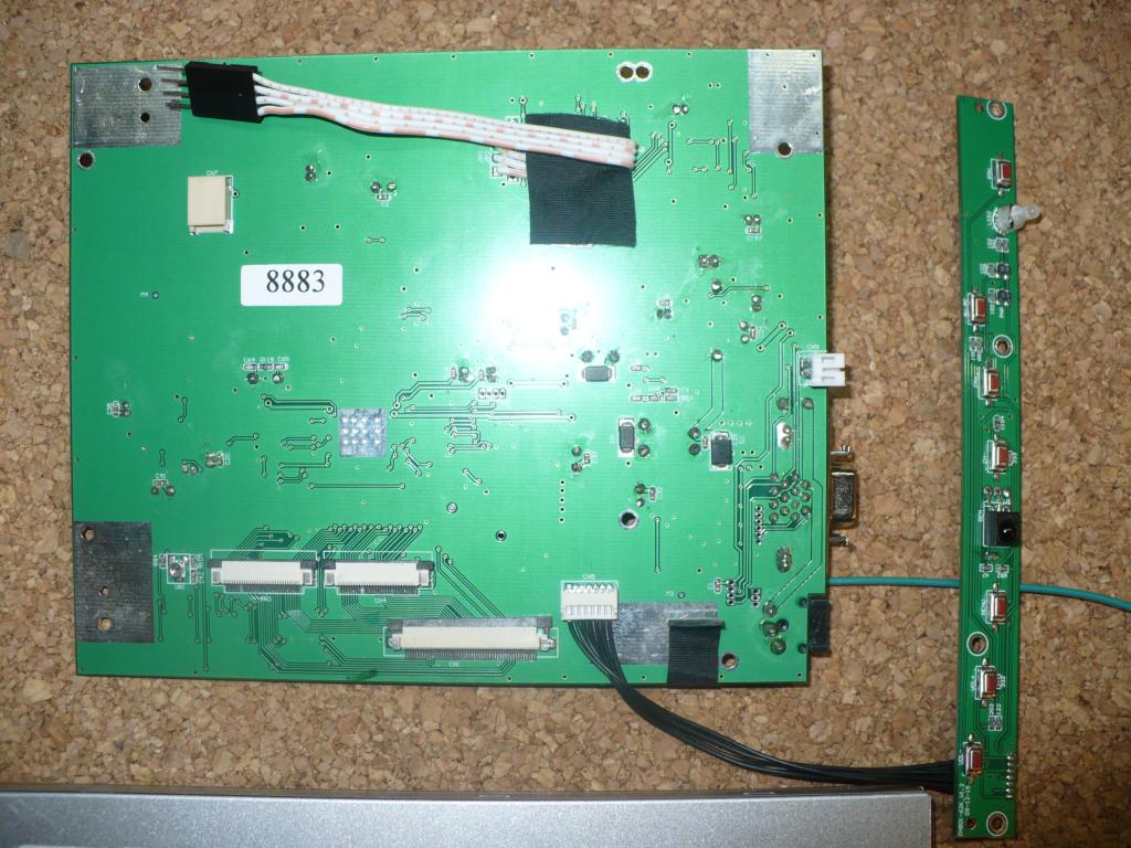

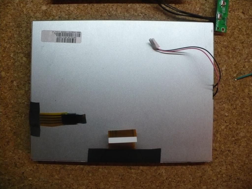

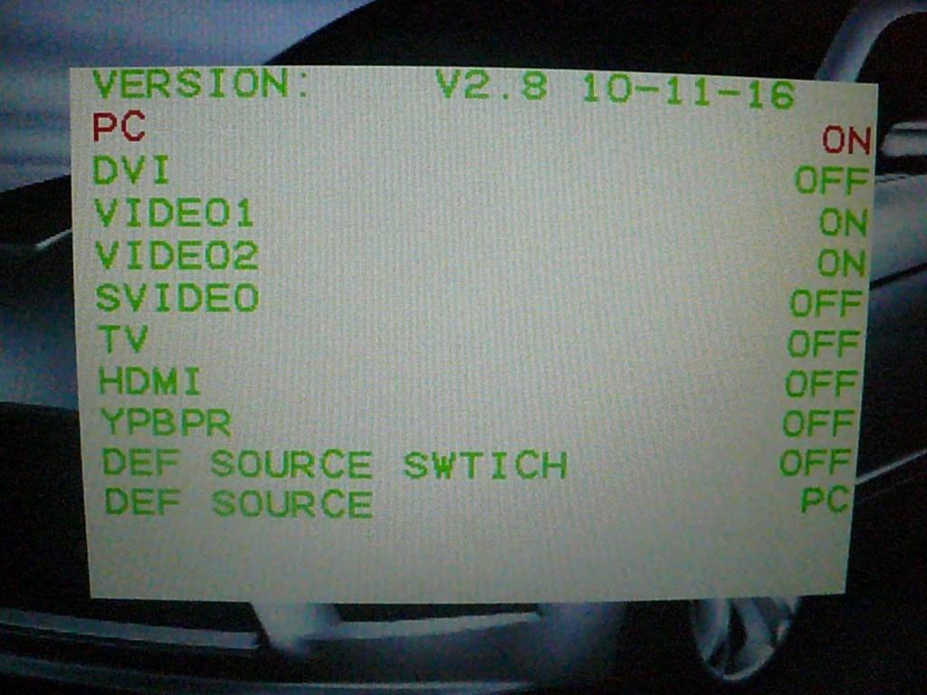

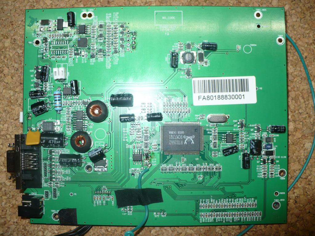

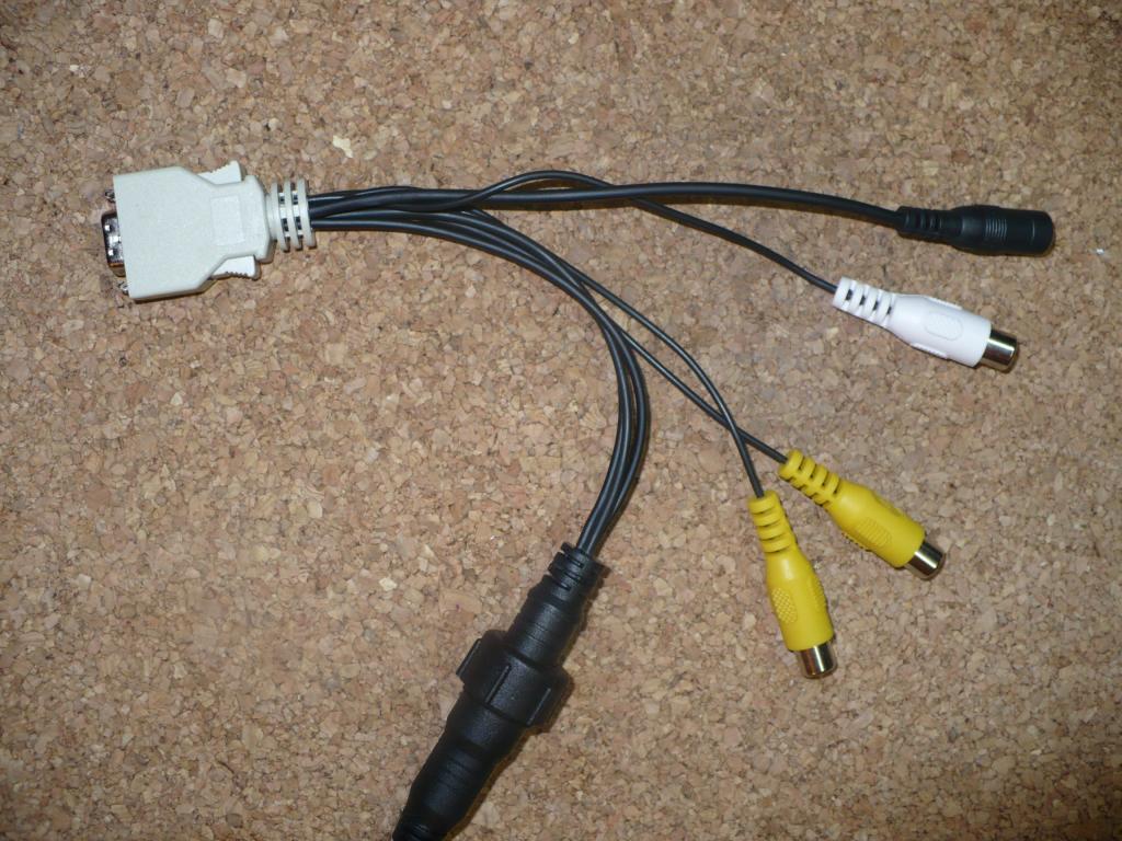

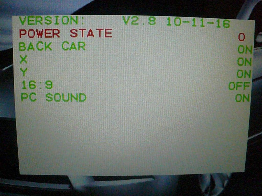

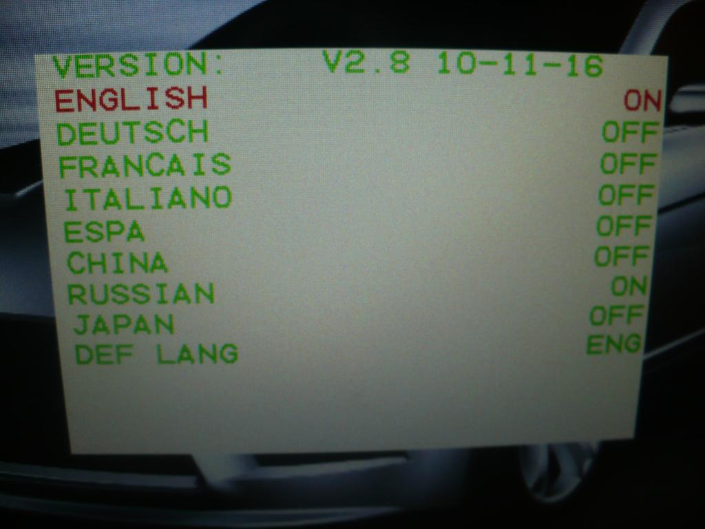

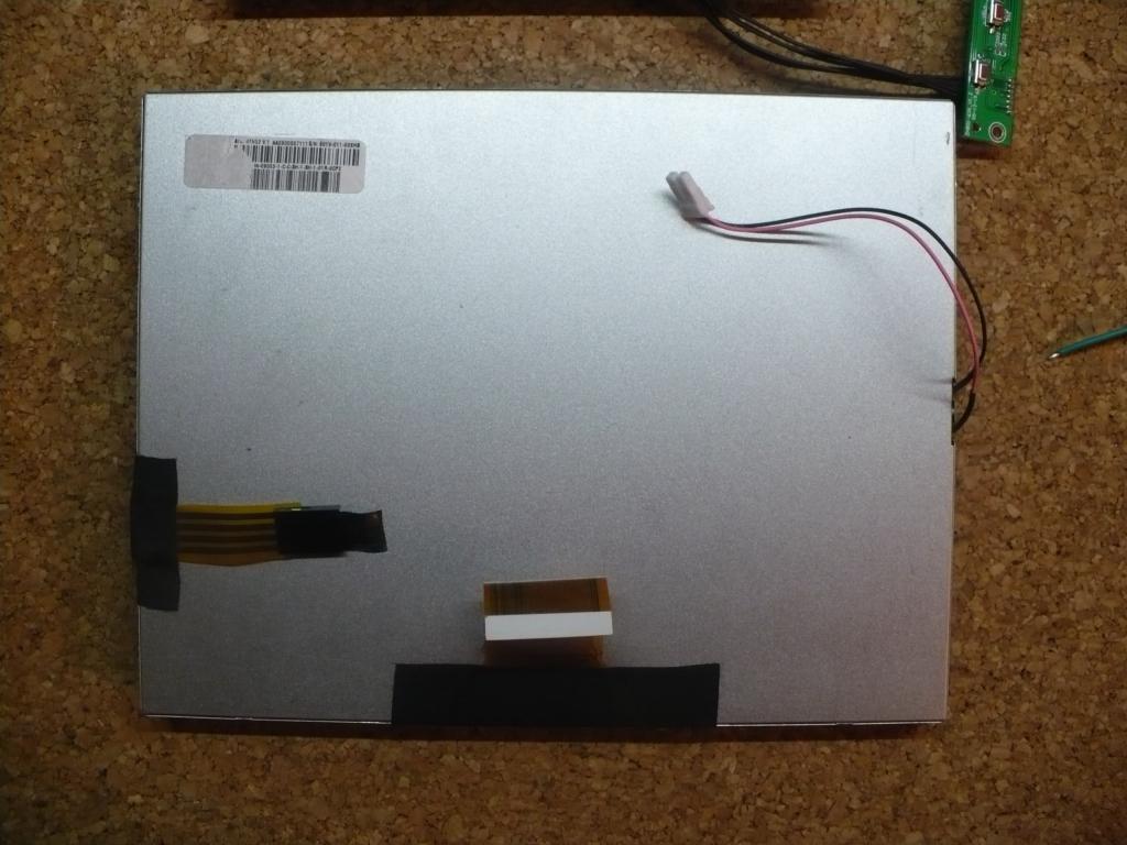

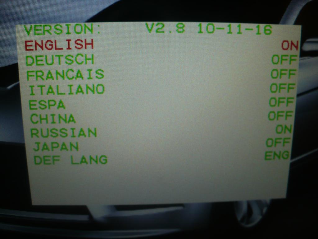

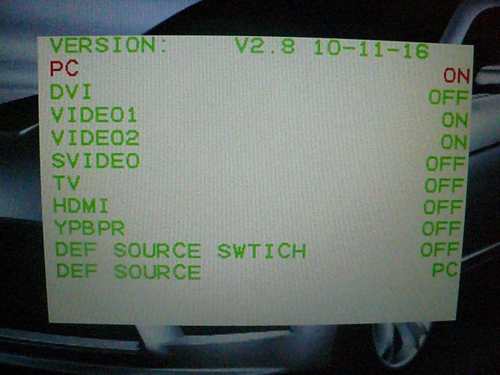

Для тех кто планирует установку матрицы LILLIPUT 8 дюймов без корпуса (LILLIPUT 8″ TFT LCD SKD) привожу размеры: матрица 183х141х6, плата 147х121,5х12(максимальная толщина по разъему VGA), панелька с кнопками 13х152. Для входа в инженерное- сервисное меню нажимаем и удерживаем кнопку включения монитора на панельке. Выбор меню с пульта кнопкой MENU и стрелками влево-вправо,вниз-вверх.

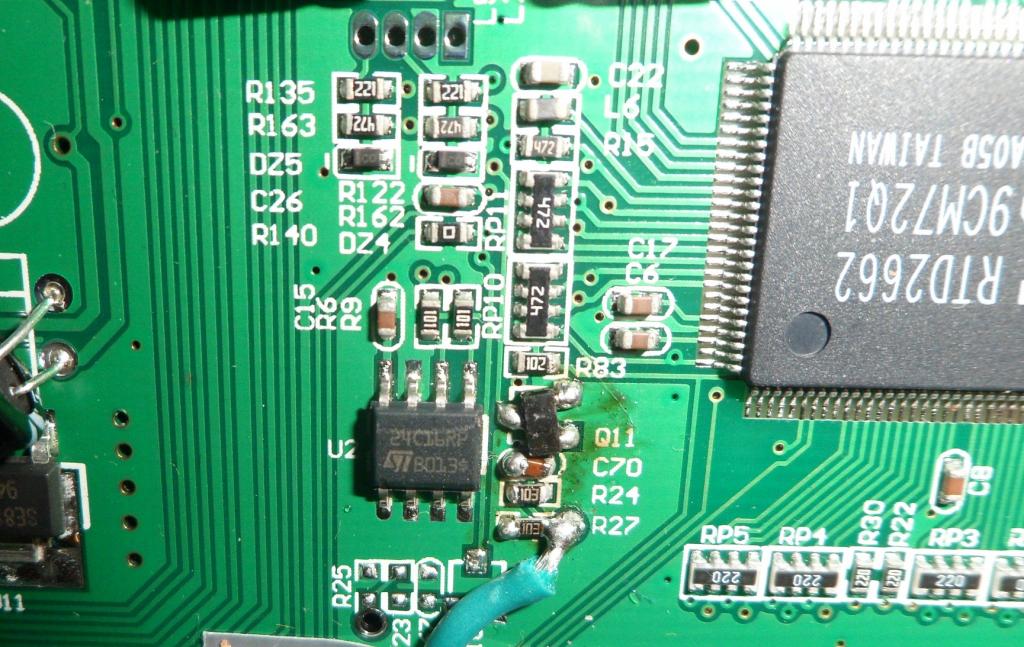

Добрый день.

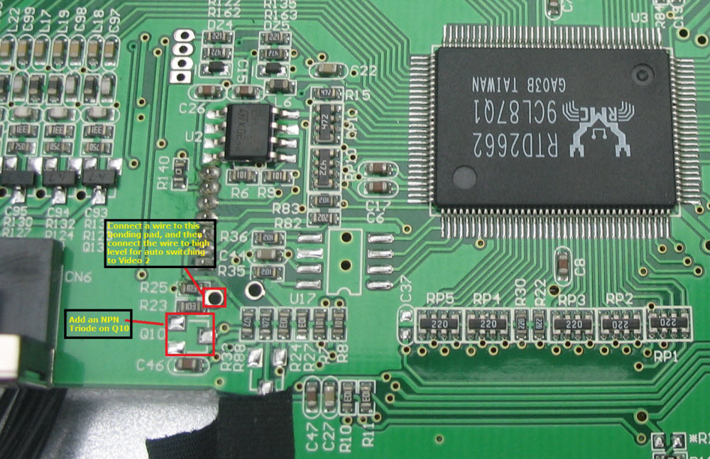

Если ещё актуально (может сохранились фотки большего разрешения) - можно ли покрупней 3-ю фотку там где зелёный проводок припаян (я так понимаю это управляющий провод автопереключением на камеру заднего вида).
А то я во время заказа не уточнил этот момент и мне приехал этот монитор без этого проводка и соответственно нет автопереключения на AV1.
Спасибо

Если еще актуально Нажмите на изображение для увеличения

Спасибо за фото, но похоже с моими знаниями в электронике мне оно не помогло бы. Так как у меня немного другая компоновка элементов на плате (оказался какой-то Lilliput 809-SKD).
В общем после переписки со службой поддержки (китайская, где покупал - отказалась помочь, мотивируя, что это комерческая тайна, а вот американская прислала ответ через день) получил фото с комментариями куда и что впаять:

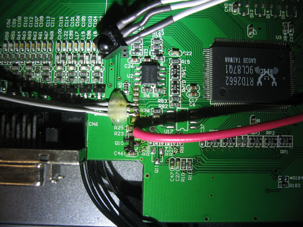

Так как руки у меня не особо к такого рода операциям склонны - поехал на радиорынок, где мне специалист за демократичную цену впаял npn-транзистор (номинал не важен) и провод, а так же выпаял ИК-приёмник с планки и впаял его (через коннектор) на плату:
В итоге и планку с кнопками можно подключить при надобности, а на постоянное использование оставить только ИК приёмник где-нибудь в укромном, но всегда доступном месте. Может кому будет полезно.
