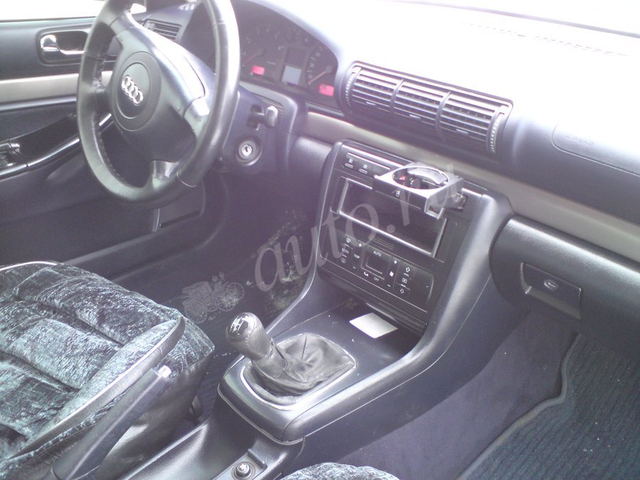

Салон до изменений

Как планируешь расположить монитор?

тут наверное только 2 варианта - либо на место магнитолы + кнопки убирать сверху (переносить, например, куда-нибудь к пепельнице), либо убирать центральные воздуховоды и лепить объемную рамку, что будет труднее, но правильнее (расположение монитора удобнее будет). все ИМХО

У меня будет по другому очень долго думал куда вставить в итоге пришел к тому что взял на разборке центральную консоль от А4 после 99года и собрал из двух одну т.е. получилось вместо пепельницы печка затем магнитола и на место магнитолы до воздуховода влез 8" монитор. фотки по хорду работы делаю чуть попозже выложу.

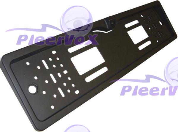

Заказал вот такую камеру!
