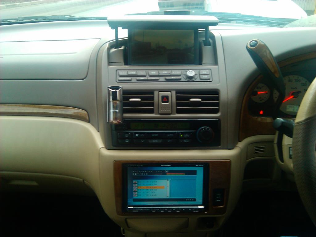

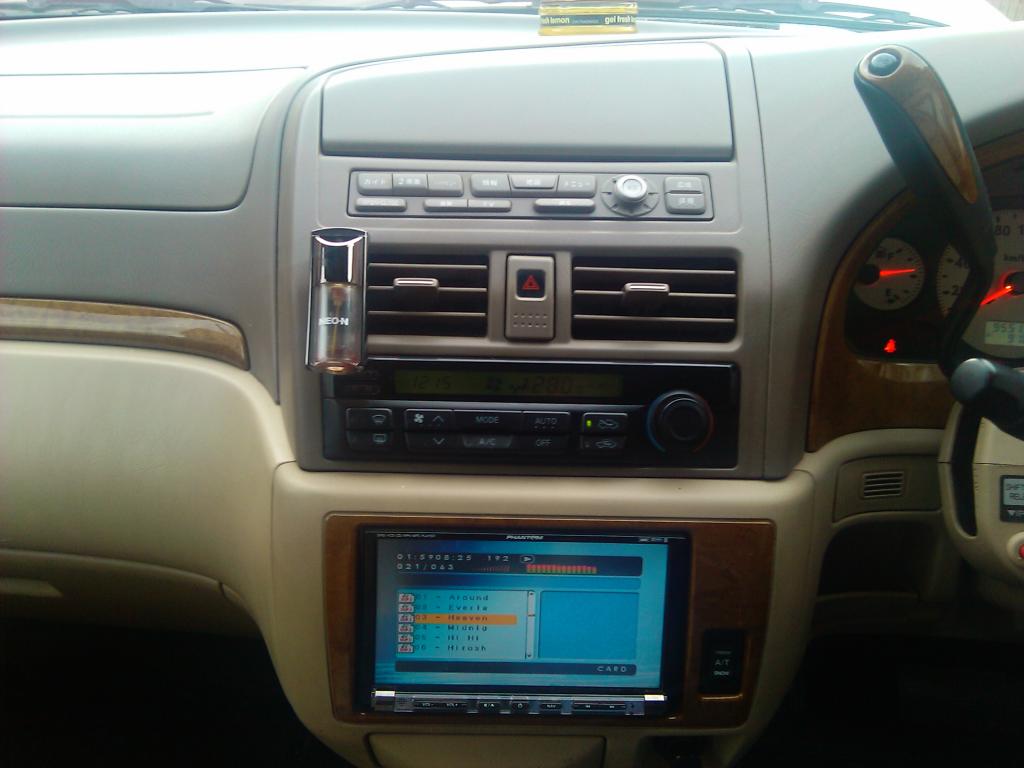

Давно был приобретен "Абсолют" и через него на родной монитор была подключена камера заднего хода и камера обгона.
Поэтому монитор решил ставить 8 дюймов в родное 2-х диновое место вместо "Фантома"
Можно было поставить и больше диагональ, но пока не стал сильно заморачиваться с переделкой панели, так как это мой первый проект.

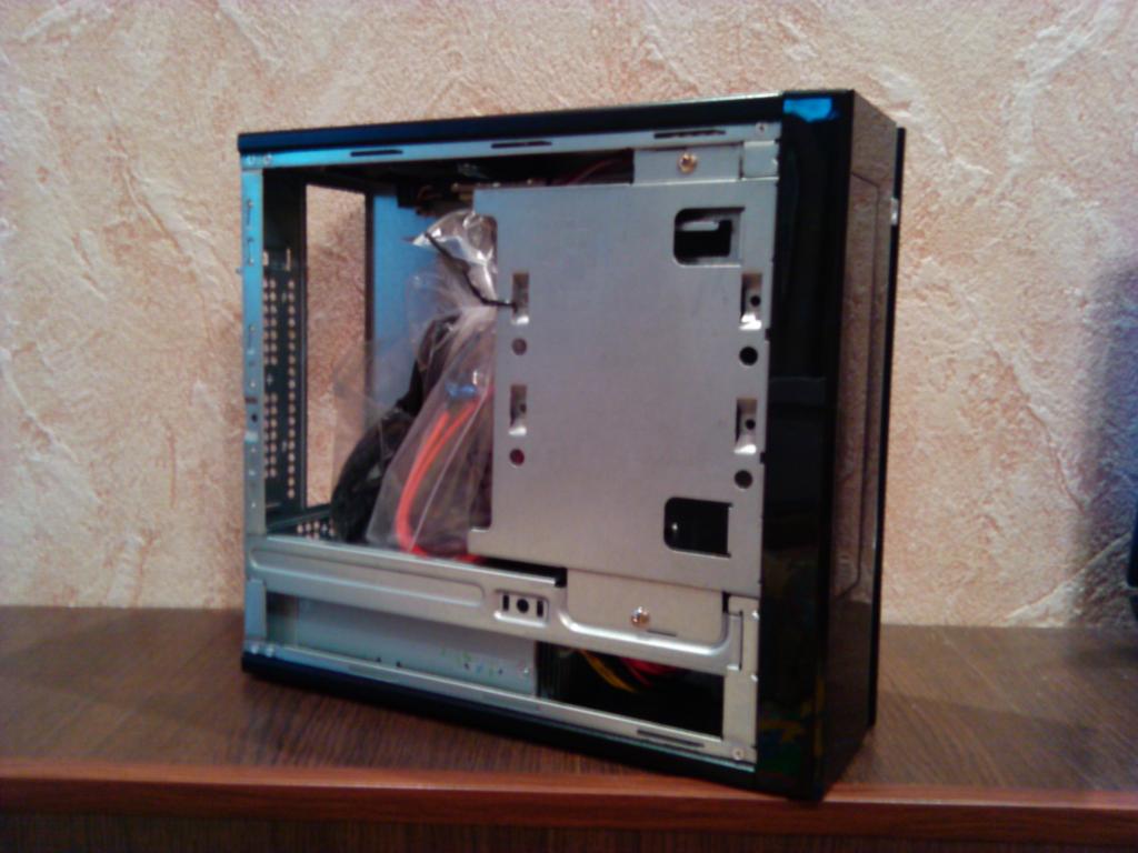

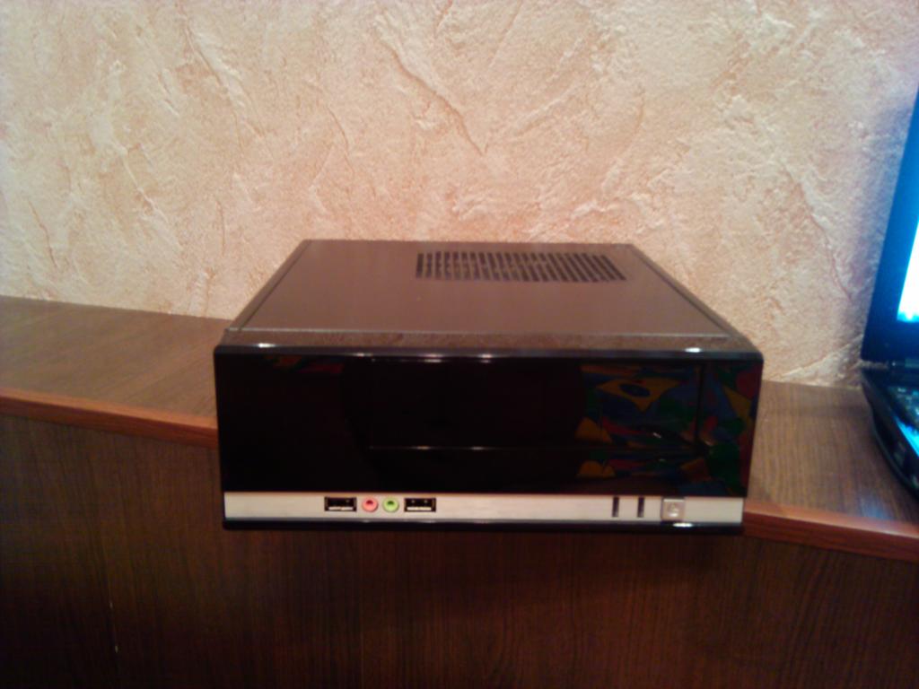

Были куплены комплектующие:
материнка - INTEL D945GCLF
блок питания - M2-ATX
USB WiFi D-Link DWA-140 802.11n 300MBps
какойто дешевый Bluetooth
Звуковая карта - Creative X-Fi Surround 5.1, внешняя, USB
жесткий диск WD на 320 гиг.
корпус, не помню производителя
Carduino v4
Адаптер NissanXcarPC
бескорпусной монитор с контролером и тачем.

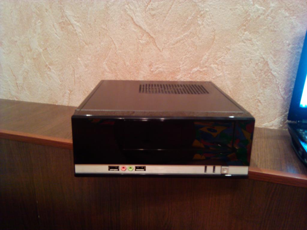

Комп будет ставиться под пассажирское сиденье, место там как раз для него.

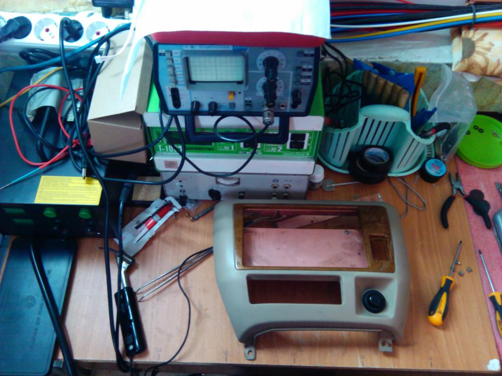

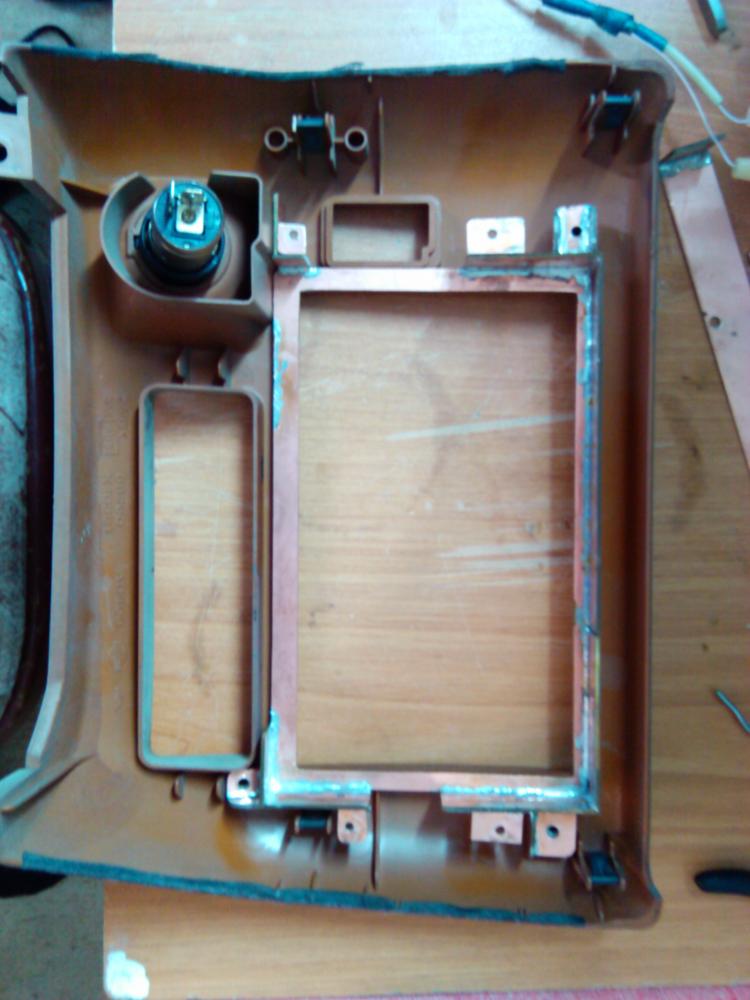

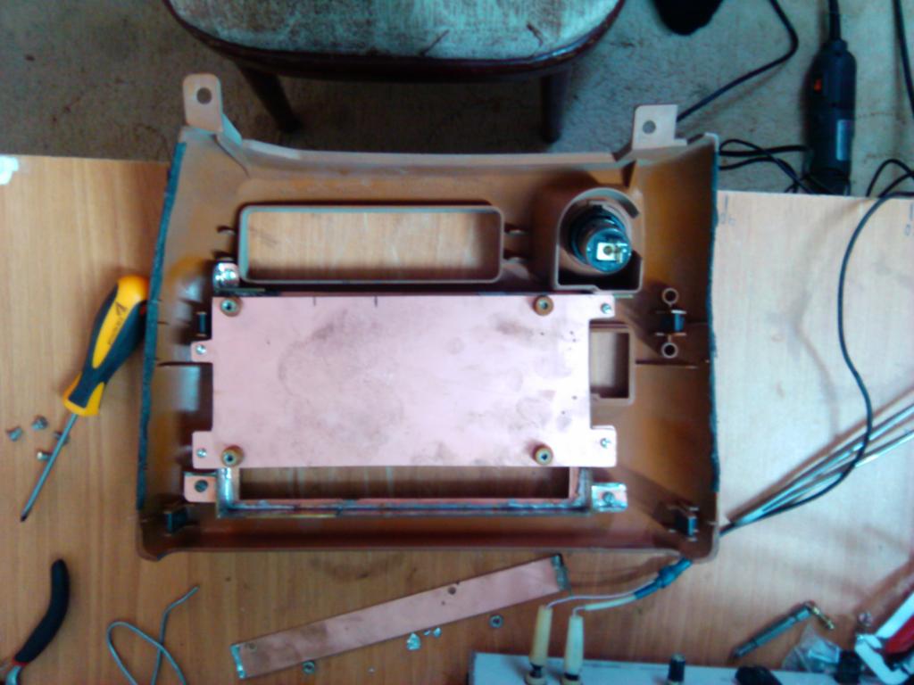

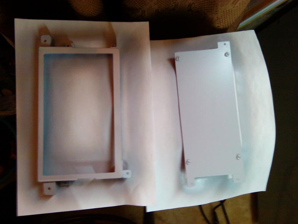

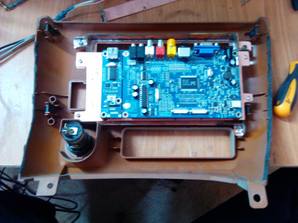

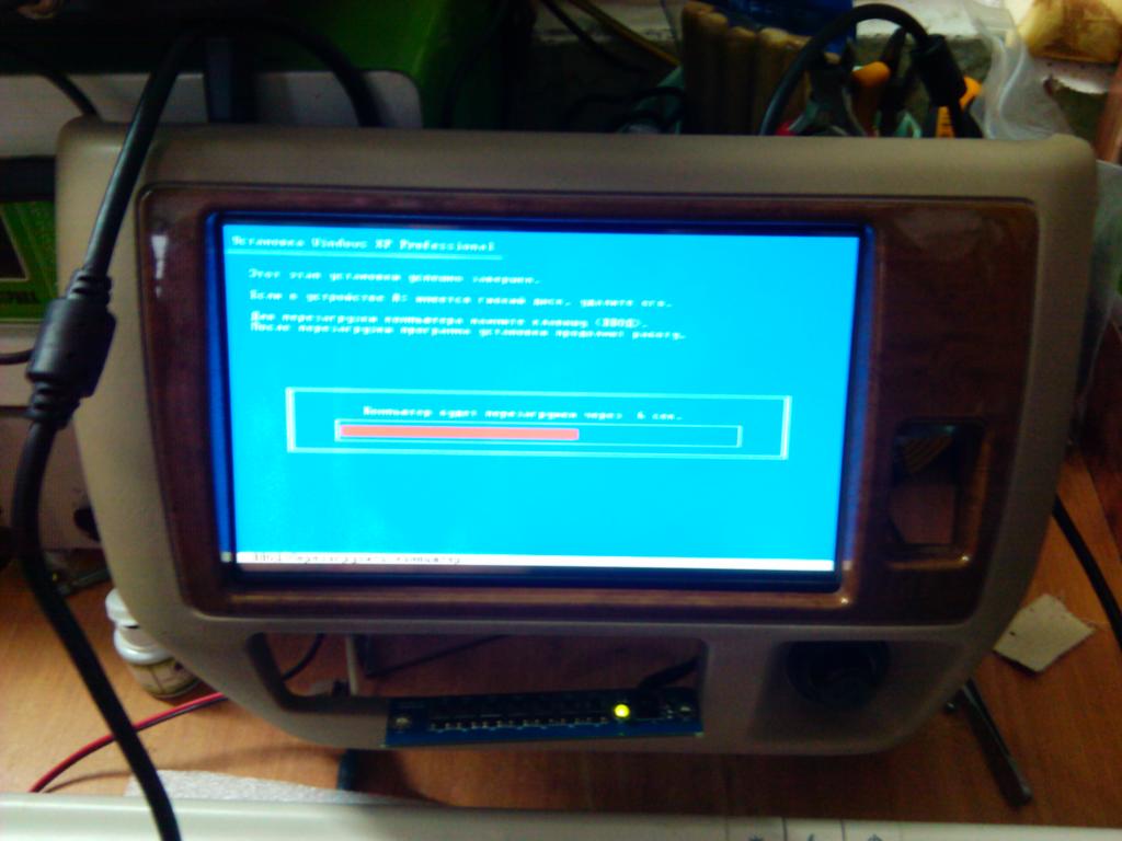

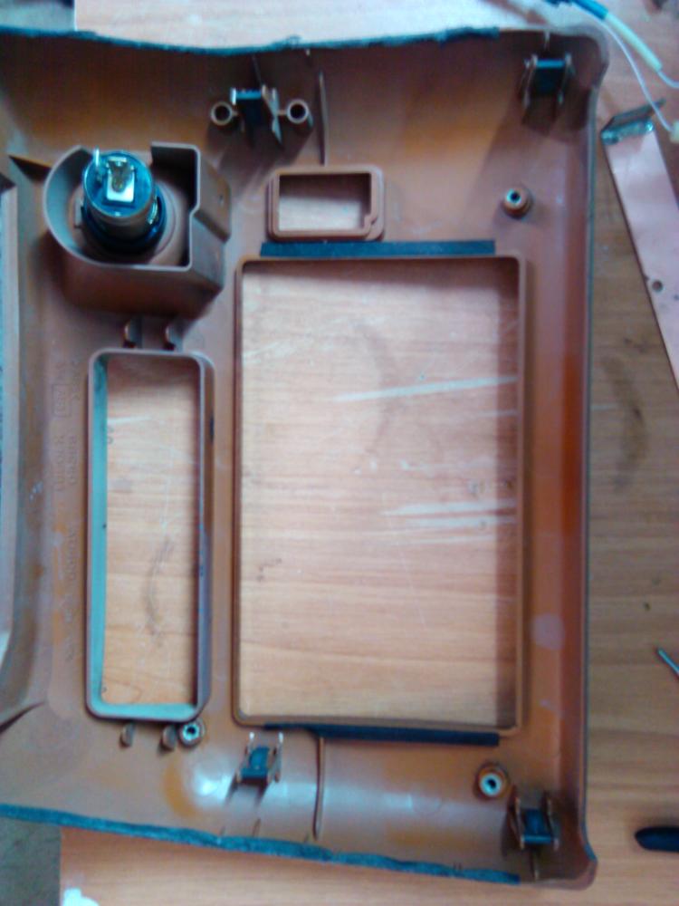

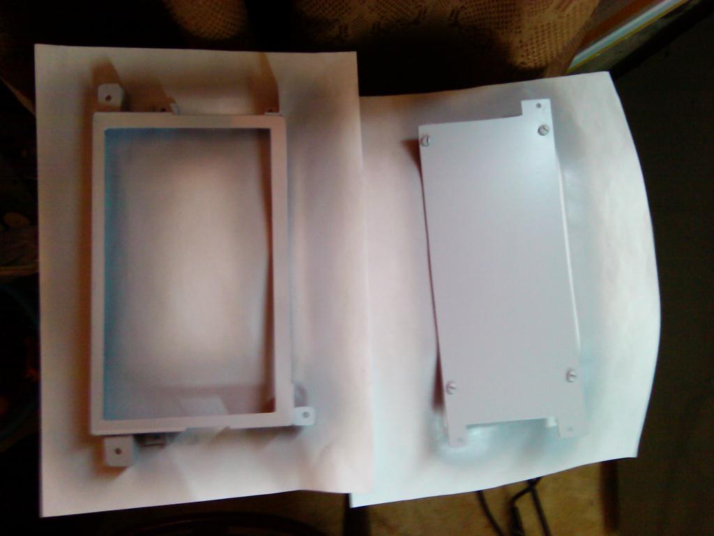

С машины была снята панель и началось примерка матрицы. Для ее установки пришлось делать рамку которую потом каким то образом приделывать к панели.
Но все было не так трудно. Рамка под матрицу была вырезана из стеклотекстолита, потом все это дело спаянно между собой и после всех подгонок загрунтована и покрашена в черный мат с балончика.

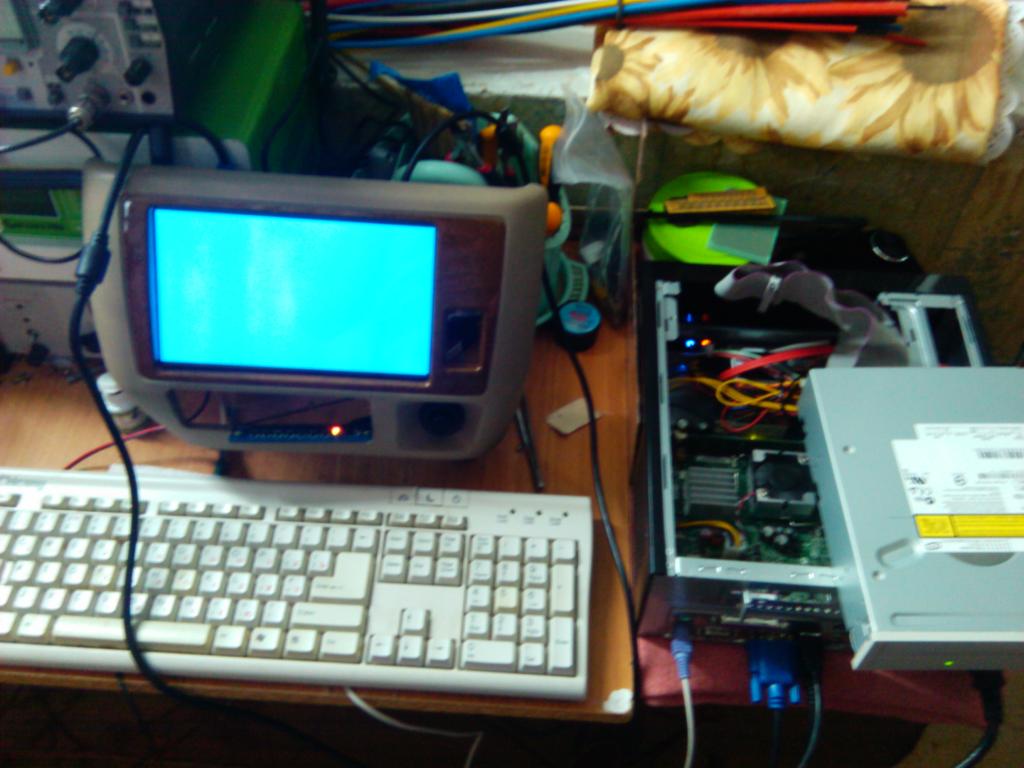

Теперь я думаю началось самое сложное, это настройка все программ чтоб оно работало без тормозов и сбоев.
Установил ХР, поставил Centrafuse 2.1 подключил свой Creative X-Fi Surround 5.1, USB и началось.
При загрузки Биоса система думает почти минуту, потом все грузиться.
Вычитал здесь что это проблема с матерью INTEL D945GCLF и это уже не исправимо.
Ну да ладно.... может в будующем поменяю материнку.

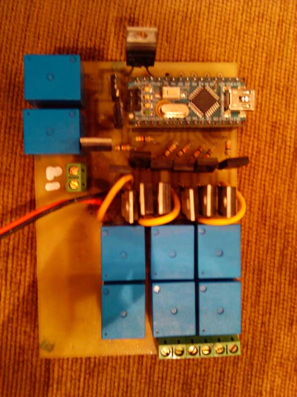

Спаял плату для Arduino чтоб управлять нагрузками в Centrafuse.
Прикупил еще себе HUB Dlink 7ми портовый и тюнер AVerTV Pilot GPS 805
Тюнер с GPS справляется хорошо. Спутники находит сразу воле окна.
Только опять с Авером проблема....... не ставиться в Centrafuse.
Не понравилась загрузка с жесткого диска, поменял его на SSD 2.5" SATA-II 32Gb OCZ Onyx.
Установил на SSD Windows 7. Система грузиться быстро, это очень актуально для авто, а 320-ку буду пользовать для фильмов и музыки.
В планах покупка усилителя, еще не определился какой.
До тепла комп будет жить дома, на морозе не охота возиться с машиной, как раз думаю все настрою и подготовлю для установки.
