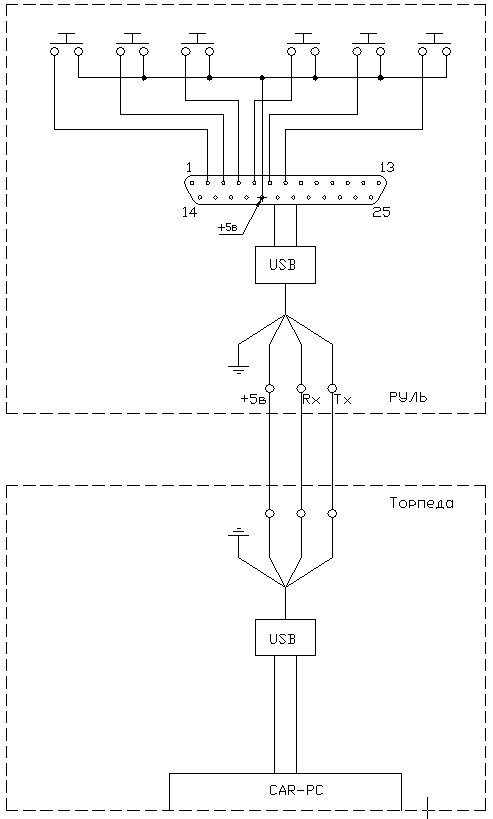

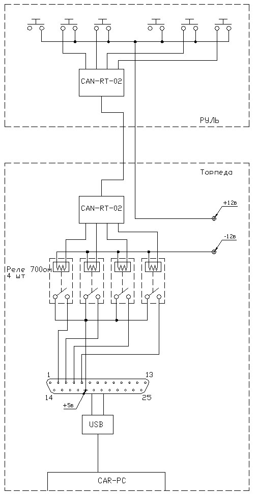

Дана машина ауди, штатная магнитола выброшена. Из руля от 6 кнопок идет 3 провода, воригинале была цифровая передача, контроллер непрозванивается.
Есть два варианта.
1. Работают четыре кнопки по одному проводу через мультиплексер, понадобятся реле т.к. мультиплексеры жрут 12в, а компьютер 5в.
(картинка во вложении внизу).
2. Работают все шесть кнопок, по штатным трем проводам пускается сформированный сигнал USB (если пройдет)
Во вложении кроме картинок еще автокадовская схемка. Софт, поддерживающий половину функций выложен давно тут: http://forum.pccar.ru/showpost.php?p=1338&postcount=8 и вчера проверен под winXP. Все работает. Переходник LPT-USB лежит везде за 500рэ, яндекс рулит.

а по второму варианту - есть где в руле размещать LPT-USB?

Вопрос размещения стоит, но я машины не видел, ничего толком сказать не могу. Знаю, что с местом напряг. Еще знаю что для выполнения первого варианта нужно в 5 раз больше места.

я думаю, USB по трем проводам на 20-30 см прокатит, если свить сигнальную пару, переходник LPT-USB можно освободить от разъемов и сделать все "воздухом". Я за второй вариант.
