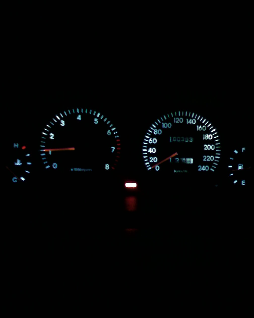

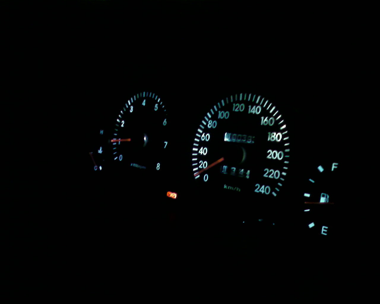

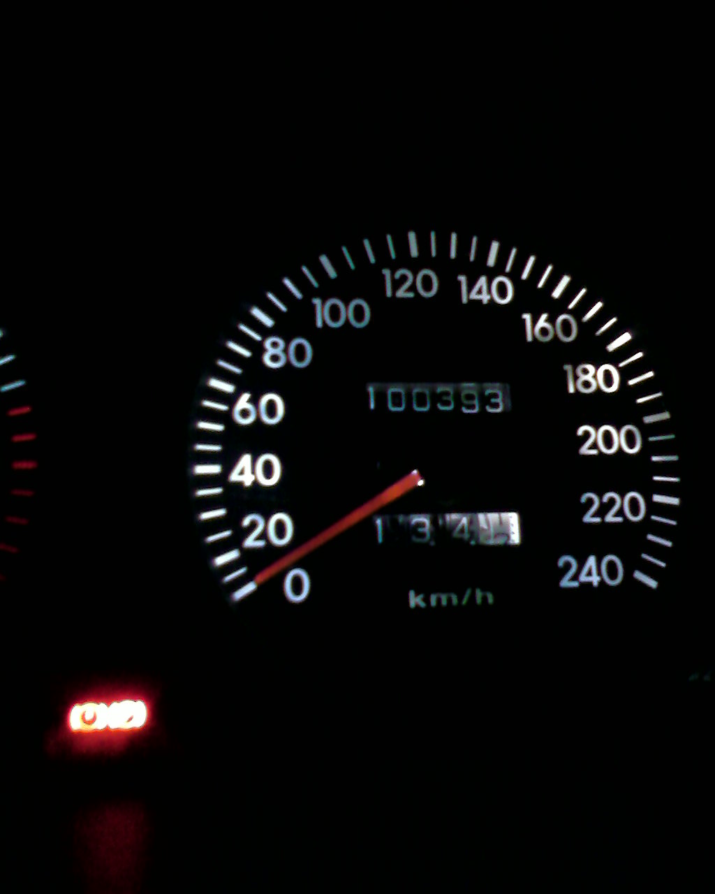

в погоне за красотой и функционалом пришла мне в голову мысль сменить подсветку приборки..... как-то раз у меня банально перегорела лампочка, я вставил то что было под рукой.... естевственно все лампы с зеленым светофиьтром, а была у меня без оного - о ужас панель стала с желтым пятном, следовательно светофильтр только на лампочке, на панели ничего нет, значит можно ставить любой свет и все будет круто..... поехал на митино, купил белых светодиодов (150 р. - за все), вкорячил и вот че получилось
еще фото ниже....
дале меня посетила идея довести панель до ума, т.е. попробовать сделать полноценный оптитрон, да еще с примитивным графическим выводом......
например 2funk загрелся идеей размещения на приборке перед шкалами 2х мониторов, с выводом на них служебной информации....

Андрюх, у меня есть светорассеивающая пленка (от ЖК матрицы). Могу тебе подогнать кусочек - поэкспериментировать.

Видны перепады яркости на панели, тебе надо светодиоды с рассеяным светом, они есть с выпуклой линзой и с вогнутой линзой, поставь те что с вогнутой должно получиться поравномернее.
Старый 05.12.2006, 13:40   #5
Eugene
Страшный Пользователь
Аватар для Eugene
Регистрация: 28.02.2006
Сообщений: 661
есть предложение обработать светодиоды наждачкой...
Старый 05.12.2006, 14:04   #6
ab
Реально, мелкая (120) наждачка помогает!
А по поводу "сток-установки" дисплея есть пример в АЗ 11/2006, "Очертя голову • Ford Focus 2"

Пробовал когдато переделать панель в Шахе. Пробовал сперва шкурить, непонравилоси. Купил в Чип-Дипе вогнутых НЕБО и ЗЕМЛЯ.

у меня вогнутые и стоят, просто для нормальной подсветки надо больше чем 4 больших и 2 маленьких , а лучше вообще какую-нить лиминисцентную подложку под шкалы сделать
