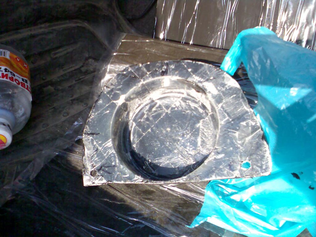

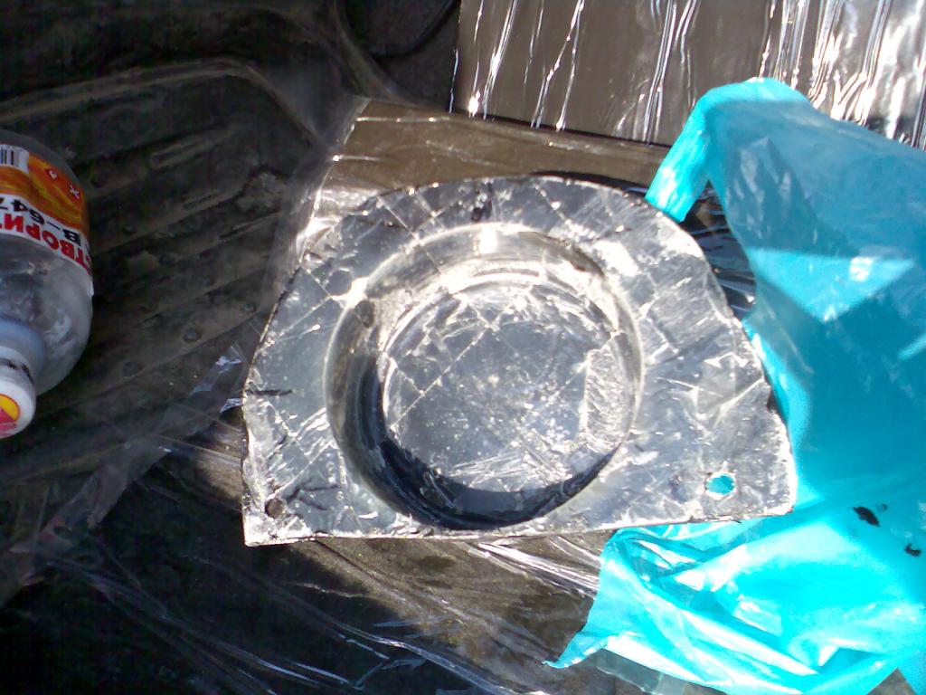

В штатные места где у меня стоят мидбасы сделал закрытые обьемы. В стоке там должны быть продолговатые сиськи, но у меня они отсутствовали, возможно предыдущий хозяин снял, т.к. их обьем не велик, или комплектация у меня не топовая.
После переделки заметно лучше. Хотя и раньше был великолепный звук вокруг инструментов, но сцена узковата. Фортепиано немного теряло телесность. Теперь же чувствуется левая рука музыканта. Всё собранно, отличная микродинамика, глубина, объём. Чуть-чуть не хватает до полной очерченности инструментов в пространстве. Хотелось бы дать волю в мид-басе, то колонки были бы идеальны, но обшивка не позволяют еще хоть немного увеличить обьем.
Процесс изготовления.
Снятие формы с правой арки:
Снятие формы с обшивки пофотать забыл, ибо обкумарился полиэфирки.
Вот такая херня вышла. Повторяет все формы кузова и обшивки. Толщина в самом тонком месте 7мм. Довольно тяжелая. Плюс еще виброй снаружи обклеил, внутрь вату запихал, буду позже изнутри обклеивать звукопоглащалкой, просто клея не было на тот момент, торопился скорее поставить в машину и послушать как играет.
Погода была прохладная, поэтому работать одно удовольствие. Смола не твердеет слишком рано как летом, как раз успеваю использовать по 200мл за 15 минут. Один раз только провозился на 10 минут дольше и она закипела в стакане, затвердела, зашипела и задымилась. Чтобы не взорвалась, пнул - рассыпалась дымящейся крошкой.

Какой объем получился?
Рекомендую обклеить виброизоляцией для утолщения стенок и поглощения звона пластика!

Обьем не мерил. Сделал максимально возможный какой поместился в полость между обшивкой салона и кузовом. Но по ощущениям маловато. Эти динамики играли лучше когда я их временно ставил в бОльший обьем.
Сообщение от D_Pavel Посмотреть сообщение
Звона пластика нет. Там где он был я повторно наклеивал слои стекломата и снова проверял на звон простукиванием.

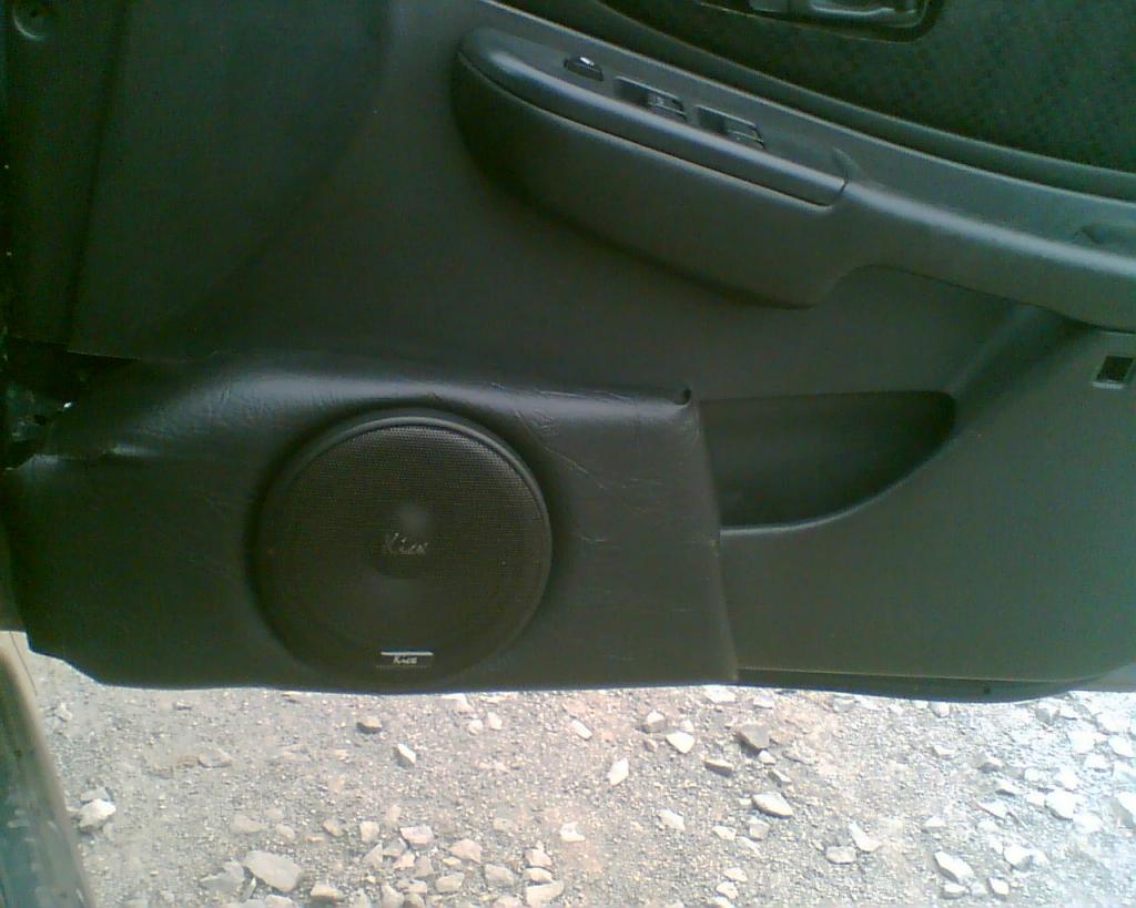

Для хорошей акустики стенки от 10мм :-) Я себе чуть по другому делал в передние двери...4мм виброй проклеивал, ток подругому делал - двери то передние, вставлял заглушки в штатные отверстия.
3 литра получились ящики -))

Из чего делал форму? Из кастрюли?

Эта заглушка штатной дырки под динамик с углублением внутрь. Клеил по банке из-под смолы.
Заглушки вот сюда. Ящики в районе 3л. Делал пару лет назад. Уже пора перетягивать все поуму)))) И динамики менять))))

Ну норм... У меня в дверях среднечастотники купольники, не стал им делать отдельные обьемы, сделал только плотную площадку для крепления. Они вроде и так закрытые.
