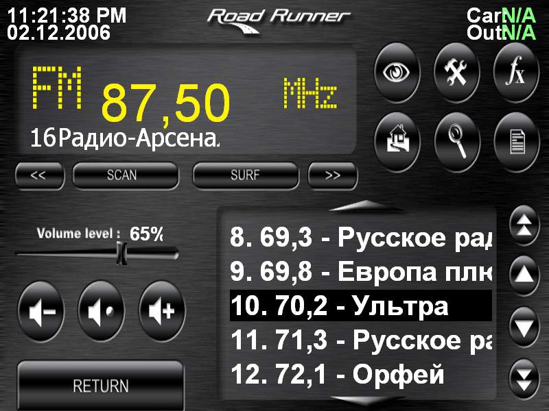

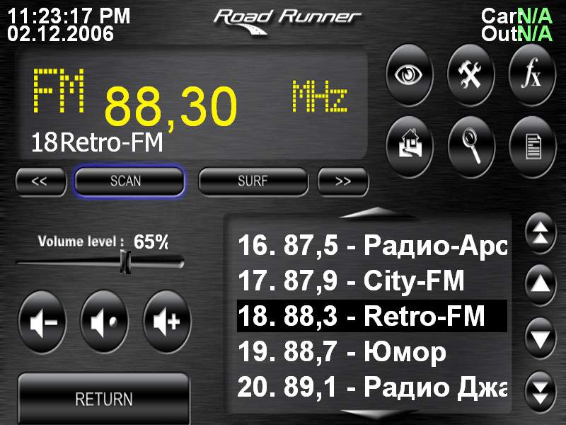

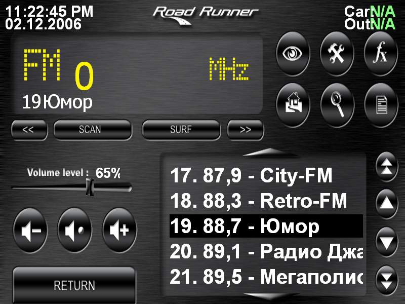

вот примеры того, что пролисходит:
рис 1 - не работает нижний УКВ в RR
рис 2 - почему-то не отображается частота
рис 3 - соседняя частота отображается нормально

Раньше считали, что земля круглая )))))))))
Давай разрулим твой феномен. Все три твои вопроса должны решаться настройками либо радиатора либо через RRConfig.
2 и 3 - очень похоже, что в настройках радиатора ты не отключил прокрутку текстовой строки с текущей частотой в панели задач.
1 - скорее всего лечится в RRConfig установкой галочки Tuning at all freq. Может еще в настройках плагина поковыряться надо.
Кстати, не забудь в настройках плагина бехолдера к радиатора убрать галочку отключения звука при отсутствии сигнала...достает сильно. Может эта функция удобна при стационарном использовании компьютера, но в условиях движения лучше ее отключать.
Извини, что так туманно объясняю. У меня сейчас под рукой нет RR. Все по памяти, так что могу ошибиться!
В любом случае, удачи в настройке и не переживай по поводу феноменов...все лечится

Сообщение от Dmitry02 Посмотреть сообщение
Посмотрел свои настройки наконец-то
1 - в RRConfig установлена галочка Tuning at all freq. Косяк присудствует
2 и 3 - в настройках радиатора отключил прокрутку текстовой строки и вобще всё что только можно ещё ))). Косяк присудствует

По умолчанию как я поборол частичное пропадание частот радиостанций
ВСЁ оказалось банально просто
оказывается если в Radiator насовать станций в каналы памяти (те что на 24 кнопках висят), то он начинает глюкать с RoadRunner'ом
и проявляются такие вот эффекты как на рисунках 2 и 3, выложенных выше.
Если снести все каналы памяти в Radiator'е - косяк пропадает.
