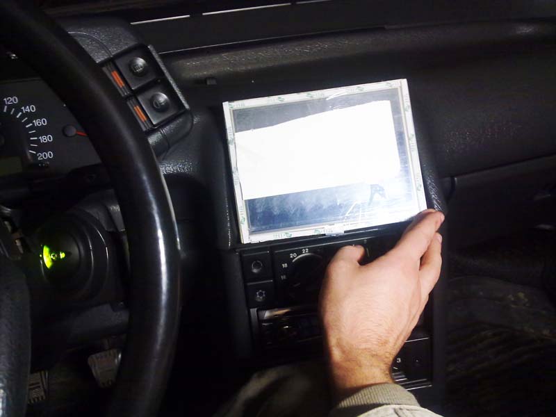

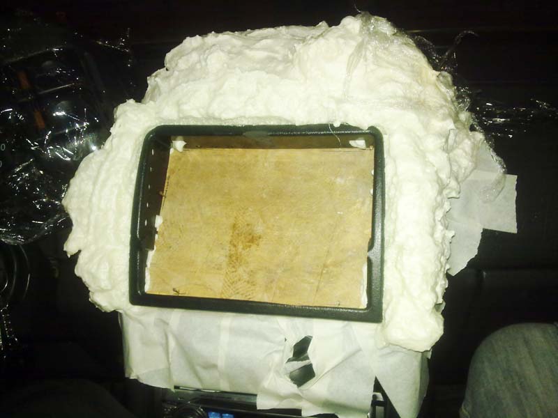

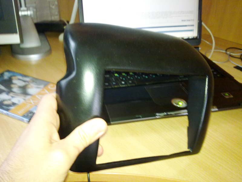

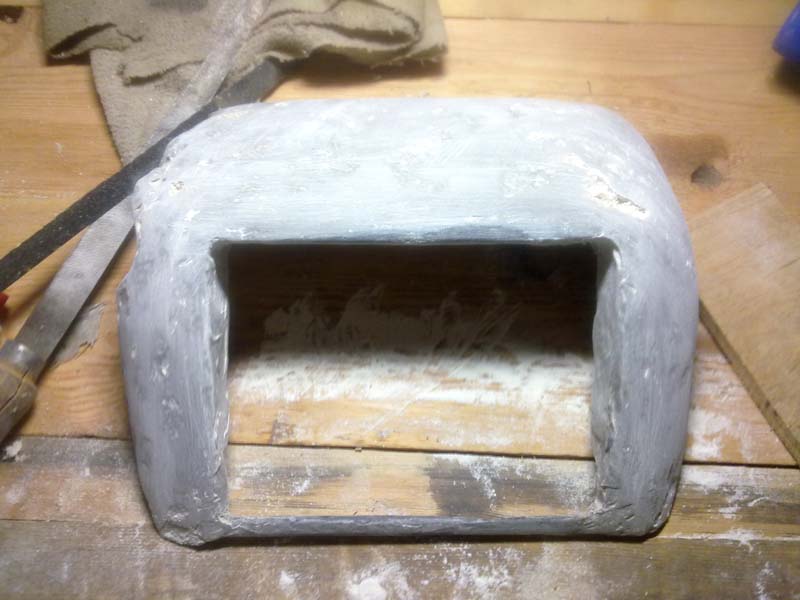

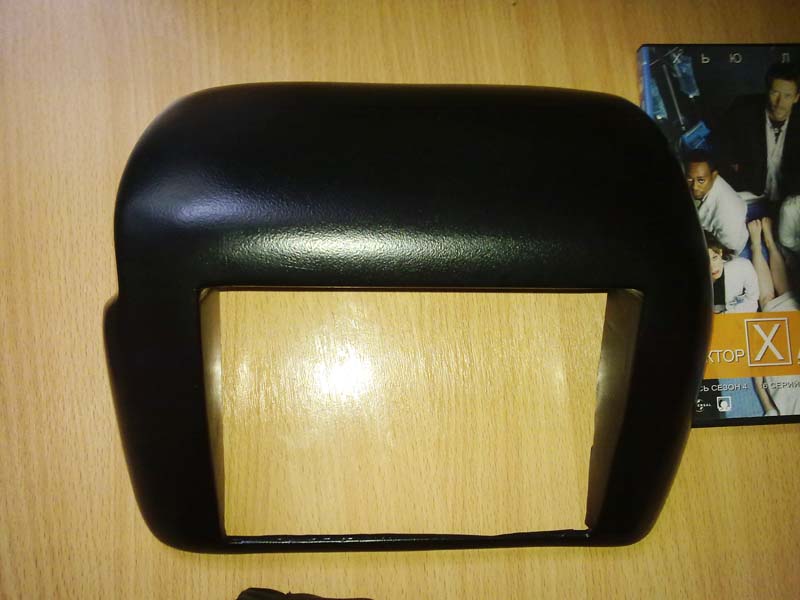

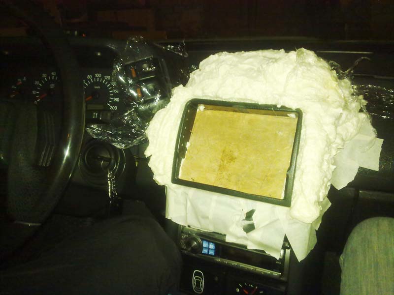

Монитор раздюрбанил, матрицу решено поставить в центральное сопло обдува салона. Сделал для неё рамку-козырек, как советовали тут умные товарищи. Фотки не все, но что есть.
Начало - 0,1,5
Потом вот так - 2
Итог-3,4
6- мой верный друг в отцовской мастерской

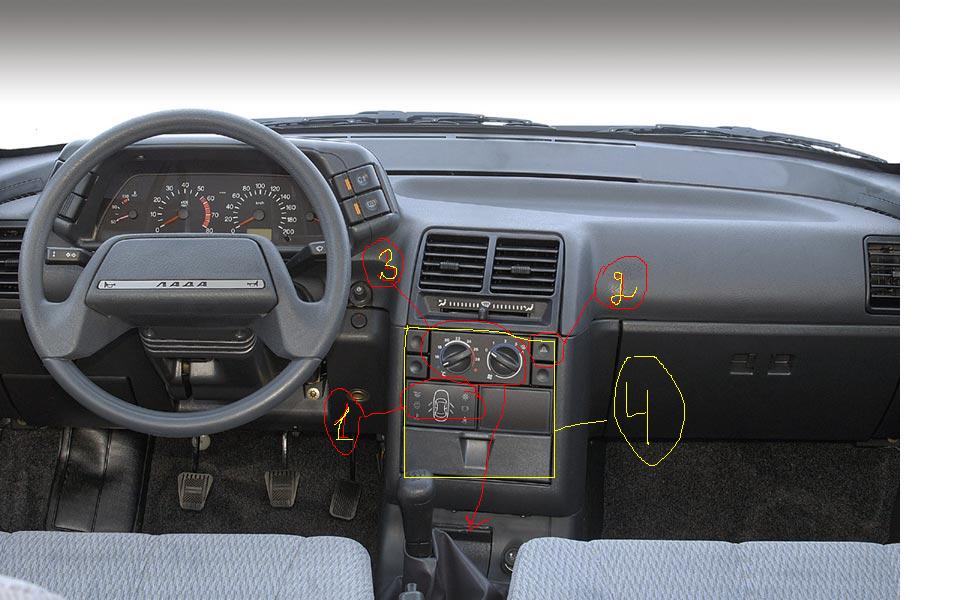

в планах - дублирование всех необходимых кнопок (вверх-вниз-влево-вправо, интер, "мой компьютер", пуск и т.д.) на центральную консоль, консоль полностью хочу убрать, выкинуть, полезного в ней вижу только несколько индикаторов об ошибках, кнопка включения аварийного сигнала и крутилки печки. Индикаторы(на рис.-1) без труда можно вывести на новую панель, то же самое можно сказать и про кнопку "аварийки"(на рис.-2). Крутилки печки убираю вниз(на рис.-3), мафон выкидываю, вместо него усил.
Представляю себе типа так: вместо частей передней панели - один сплошной лист из оргстекла, покрашено в черный цвет (4), есть прорезь для заправки дисков, усеяно всякими полезными кнопками, если вариант будет ещё и поставить пару старомодных волюм-метров (индикаторы уровня шума, на старых магнитолах были, помните? по-моему будет выглядеть прикольно))))
