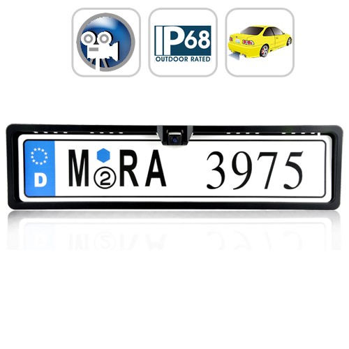

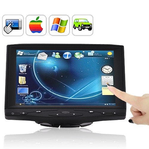

Помогите советом купил моник и камеру заднего вида для постройки сарпютера,проблема в том что когда я запитываю камеру и подключаю к монитору картинки не видно всё очень сильно мерцает,подключаю телефон через видео вход его отлично видно,сначала подумал что камера накрылась, подключил вторую точно такую же тоже самое,потом подумал что может монитор мёртвый подключил камеру к другому монитору такой же модели и всё равно не работает(у меня 2 комплекта камера и моник на 2 авто)ОДИНАКОВЫЕ,потом решил подключить камеру к телевизору и о чудо она работает (на телевизоре) обратно к монику не работает.ПОМОГИТЕ!!!!!

Основная Функция: Водонепроницаемая Камера рамки номерного знака.
Матрица: 1/4" цветная CMOS
Водонепроницаемая: ДА, IP68
ТВ Система: PAL
Линза: f=1.8mm / F = 2.0
Пиксели: 628x582
420 ТВ линий
Угол обзора: 170 градусов
Минимальная освещенность: 0.5LUX
Подключение: RCA
Операционная Температура: -20 ~ +70
Питание: DC12V
Размеры: 545 x 140 x 23 мм

Основная Функция: 7 дюймов Сенсорный Автомобильный Монитор (HD, AV, VGA)
Цвет: Черный
Экран: 7 дюймов (~ 17.78 см) TFT LCD Сенсорный (1440000 Pixel)
Родное Разрешение Экрана: 800 x 480 (VGA)
Разрешающая Способность: 1920 x 1440 (VGA)
Яркость: 300cd/m2
Контрастность: 500:1
Угол Обзора: 70°/70°, 50°/60° (L/R, U/D)
Видео Вход Сигнала: 0.7 - 1.4Vp-p/75Ω
VGA Вход Сигнала: H:30 - 60KHz, V:60-75Hz
Динамик: >250mW/8Ω
Система Цвета: PAL-4.43, NTSC-3.57
Электропитание: DC9-15V
Вход Сигнала: PC, VGA, AV1, AV2, HDMI 1.2
Формат дисплея: 16:9, 4:3
Операционная температура: -20 до 50 градусов C
Вход/Выход:
- VGA
- AV1
- AV2
- Переключать Камеры Отдельный Провод
- HDMI
Дистанционное Управление: ДА
Поддержка Операционных Систем для Программного Обеспечения Сенсорного экрана: Windows 98SE, XP, Vista, Windows 7, Linux, MAC
Размеры: 188 x 125 x 35 (мм)
вроде всё должно работать подскажите куда копать
