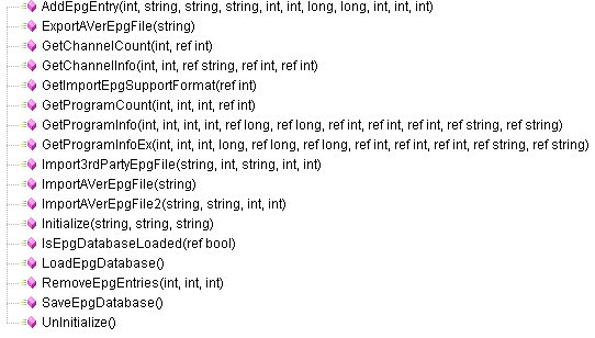

Значит с дуру купил себе AverTV Volar Go
радио ловит ничего, а ТВ отвратительно, но сейчас не об этом. Рылся на многих форумах в попытках понять кто как подключает данные устройства и понял - плохо дело. Думаю прикрутить данное устройство через радио плагин, который сам напишу. Нужен совет - кто нить имеет Avermedia SDK для общения с драйверами устройства? SDK на сайте Avermedia за деньги... Я нашел SDK от 2004 года на mp3car, но чето уж больно старые... SDK для CF есть, благо свободно распространяется.
Еще в папке AvertTV есть OCX файлик AVerEpgMgr.dll. В нем нашел классы IEpgImportUtil и IEpgMgr, а в них методы (см. скриншоты). Может удастся совместно разобраться и создать плагин?
