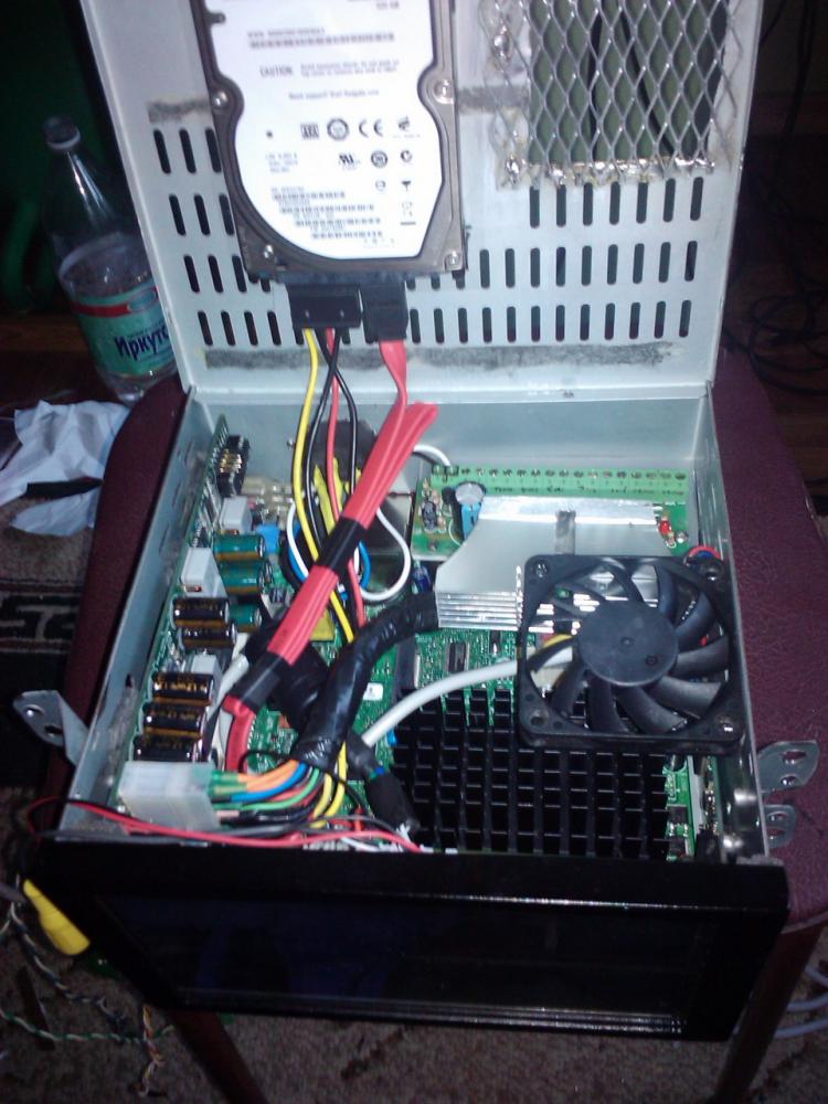

И так!
Автомобиль 1994г выпуска с минимумом наворотов.
Задачи:
1. Мультимедийный комбайн - музыка,видео,радио.
2. GPS навигация.
3. Бортовой диагностический компьютер.
4. В перспективе расширение возможностей за счёт подключения различных устройств.
Первыми, около года назад, были куплены матрица с контроллером и сенсорное стекло
Контроллер спалил через неделю, при неправильном подключении (переплюсовка) http://pccar.ru/showpost.php?p=112834&postcount=212
Следующим этапом было приобретение основного железа.

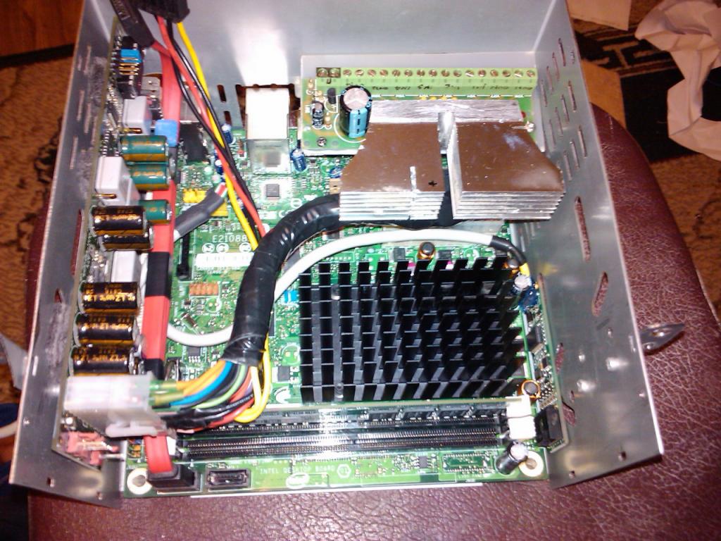

Конфигурация такова:
Плата Intel D510MO iN10+AtomD510 1.66Gh mini-ITX
ОЗУ DIMM DDR2 1024MB PC6400 800MHz NCP
HDD 2.5" Seagate 320GB 5400rpm
По схемам был выплнен блок питания Лебедева.

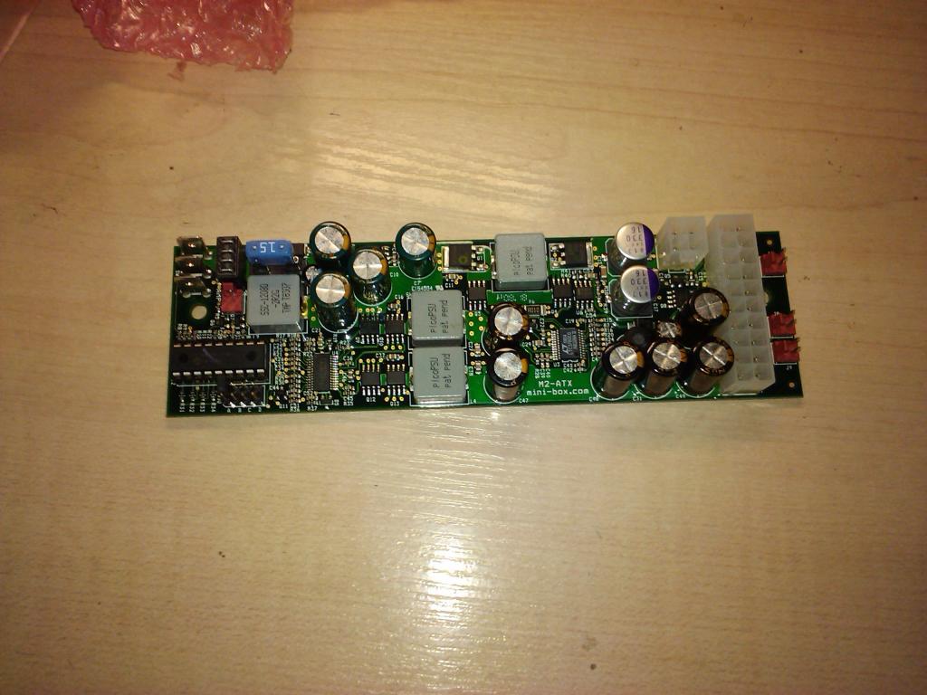

Но проект задумывался как 2DIN, поэтому был куплен специализированный блок питания M2-ATX

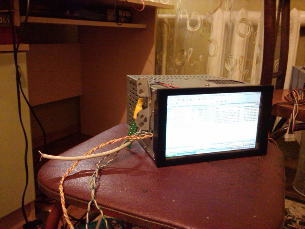

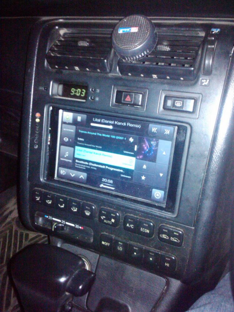

Минимальное количество компонентов было собрано, дело встало за корпусом. В загашниках был найден в корпус от 2 диновой DVD магнитолы производства Китай. В неё и начал установку компонентов.
Туда же был установлен МастерКИТовский усилок на TDA8571J.
Больше всего возился с рамкой под монитор. В результате всех этих мучений лопнул тачскрин .
Купил новый 3 мм в Монолит-*****е.

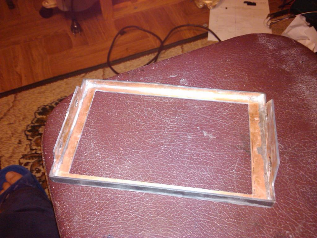

Последовав примеру некоторых форумчан своял рамку из гетинакса для плат.
В итоге получилось следующее:

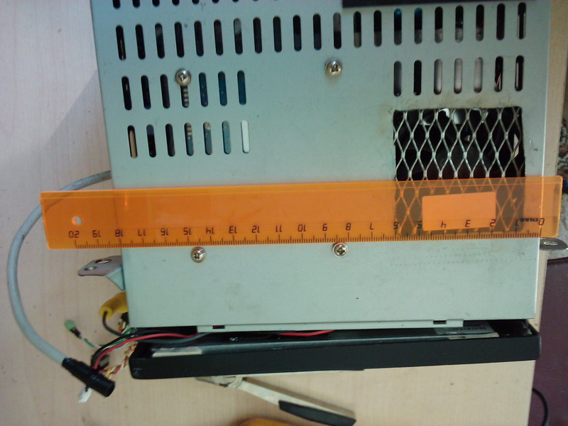

Только возник вопрос, как мать D510MO влезла в 2 DIN? она же на 2 см больше стандартa 2 DIN?

мафон судя по всему изначально подлиннее 2дин

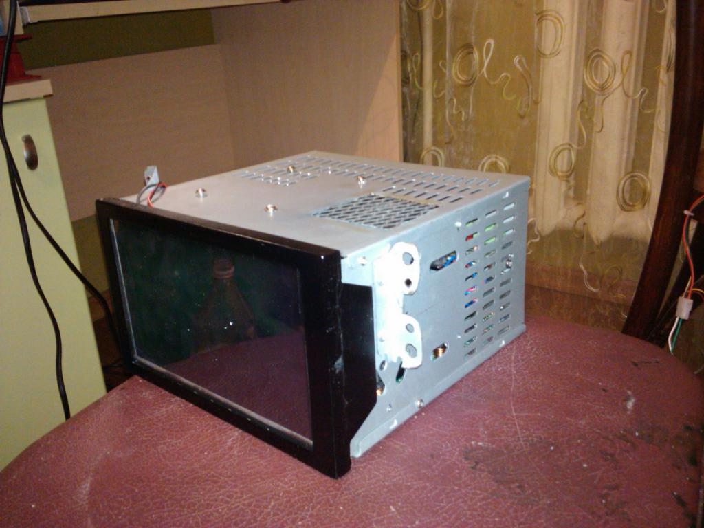

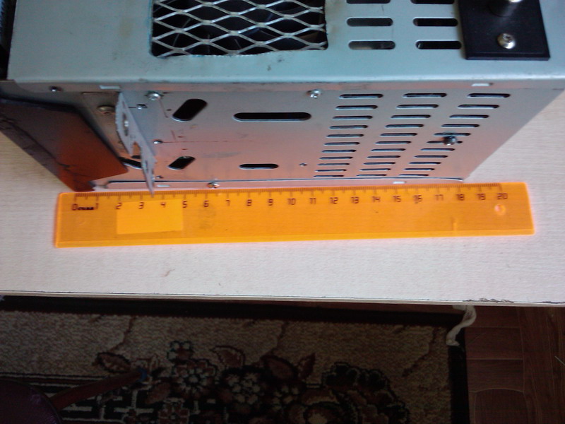

Ответ на вопрос о 2 DIN. Года 4 тому назад был привезён китайский Майфун, 1DIN выдвижной телевизор+ 1DIN DVD FM USB SD рессивер. Оба этих устройства закреплялись в одном корпусе. Он соответственно в штатное место не лез, поэтому был демонтирован и заброшен на задворки квартиры. Вся эта Хрень китайская погорела года 2 тому назад, а корпус пригодился ))))) На коробке хорошо видно.

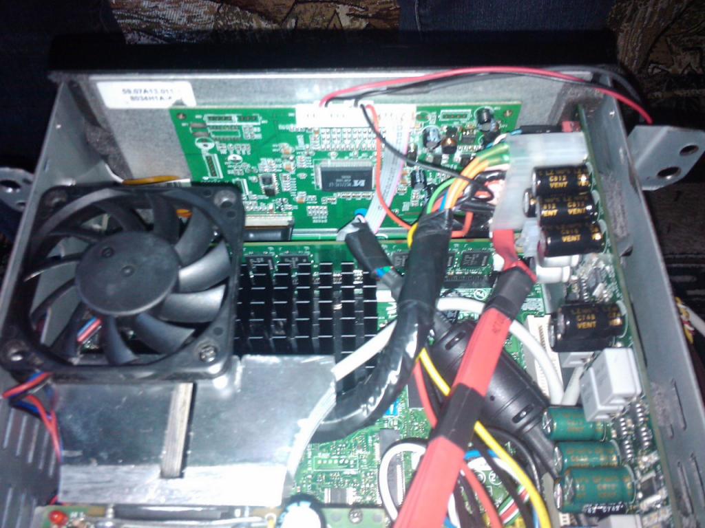

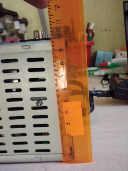

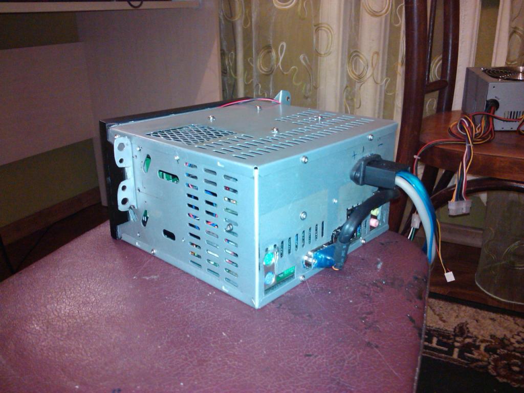

Габариты корпуса получились следующие:

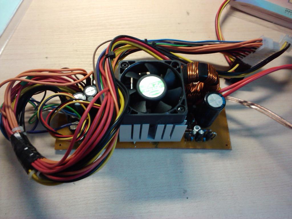

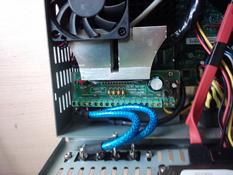

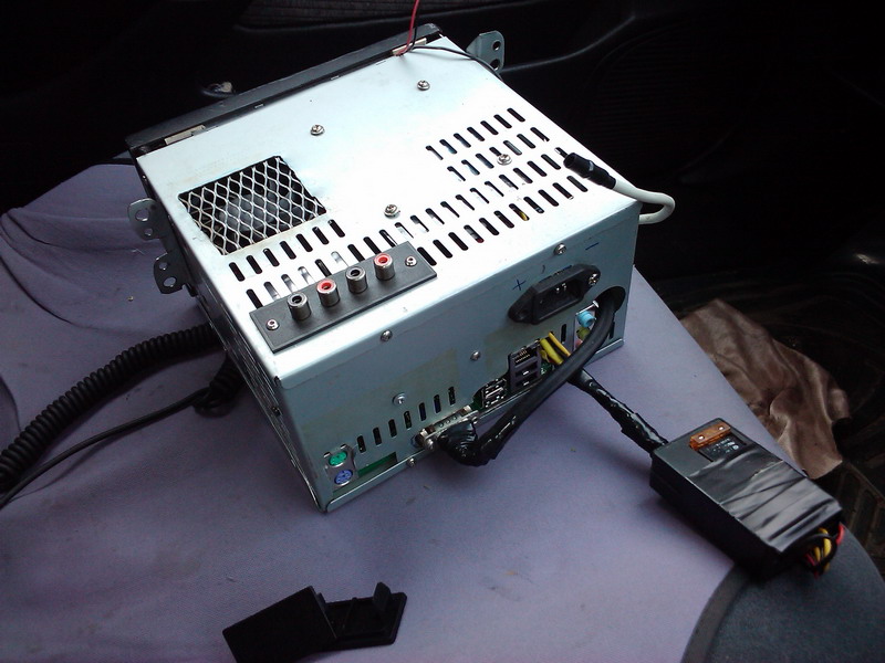

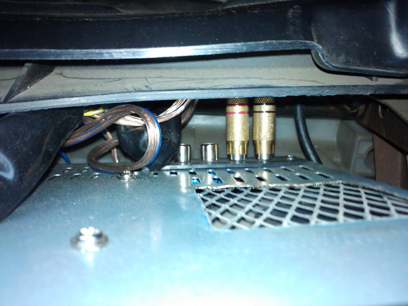

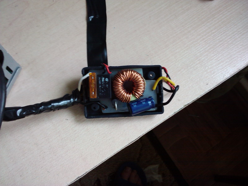

По аналогии с фильтром питания магнитолы был спаян следующий девайс, в нём же установил реле на включение усилителя. Т.К. усилок временно, то не стал наводить особую красоту и запихал всё в более менее подходящую коробку и вывел за пределы корпуса компа.
Аккустика только фронт, поэтому распаял только 2 выхода
Пришли долгожданные запчасти с EBAY.
Без разочарований не обошлось, FM радио полная ШЛЯПА.
Буду рассматривать другие варианты.

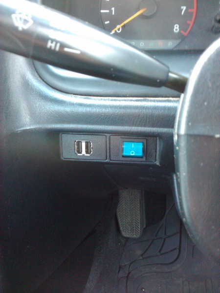

Вывел USB входа, и поставил выключатель на ACC.

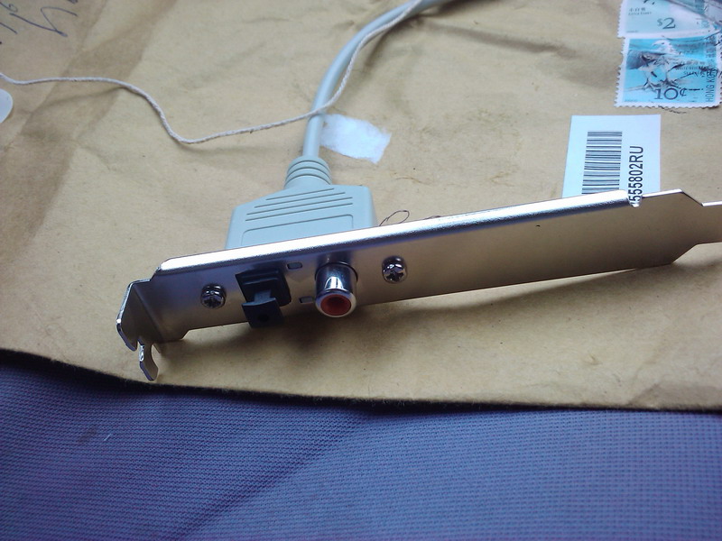

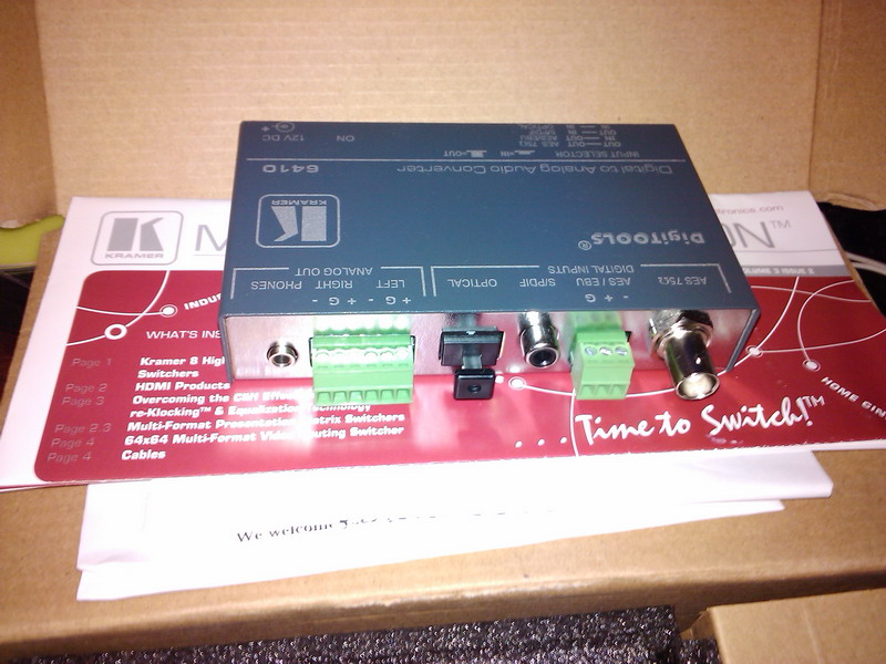

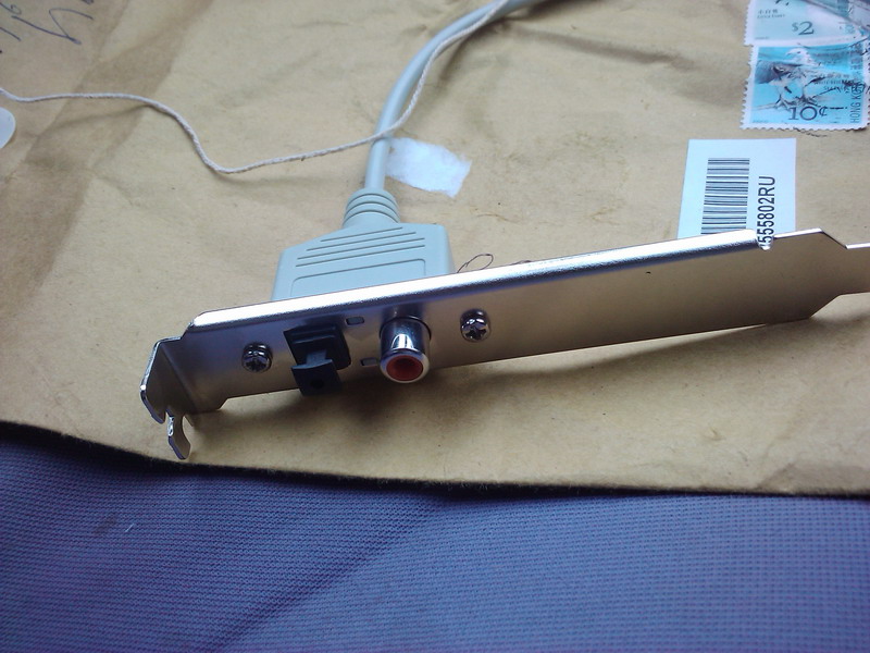

Для борьбы с паразитными шумами приобрёл цифро-аналоговый преобразователь и цифровой выход на мать. На подходе оптический кабель и 6 канальный усилок.

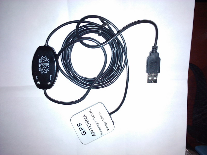

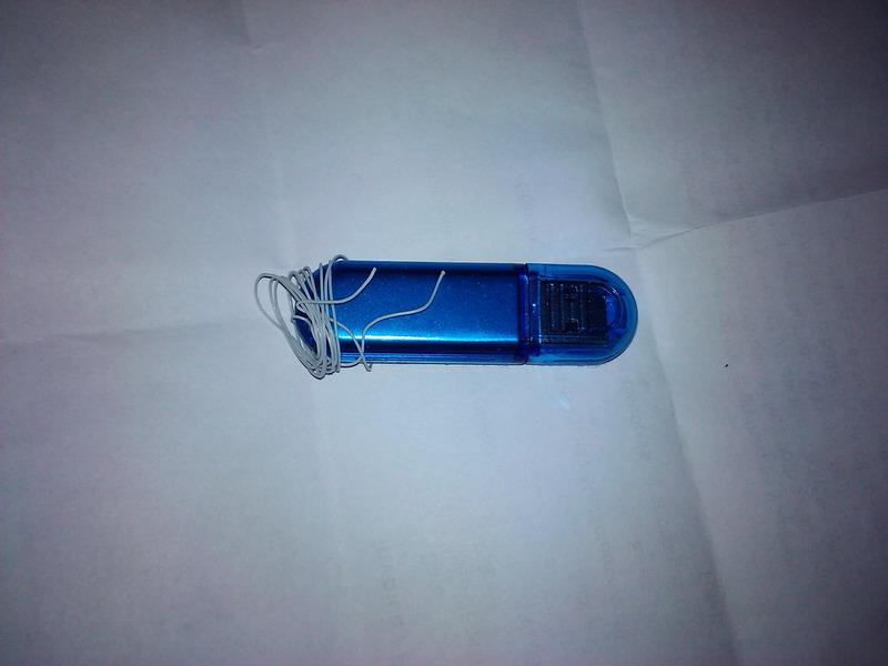

Ну и напоследок ещё два девайса
GPS USB
и Bluetooth
Установку всего этого "Барахла" планирую произвести к концу ноября, так как свободного времени катастрофически не хватает.

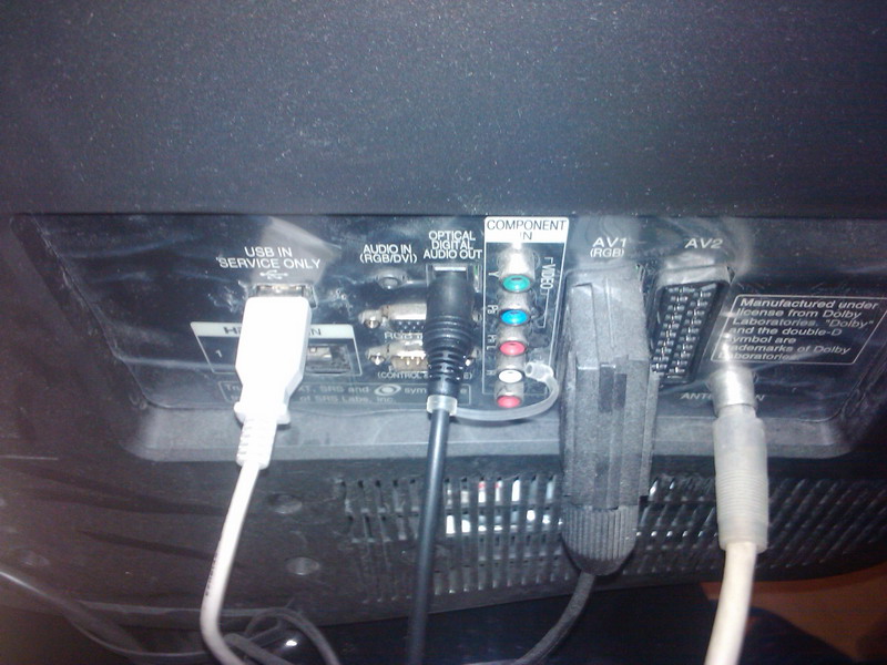

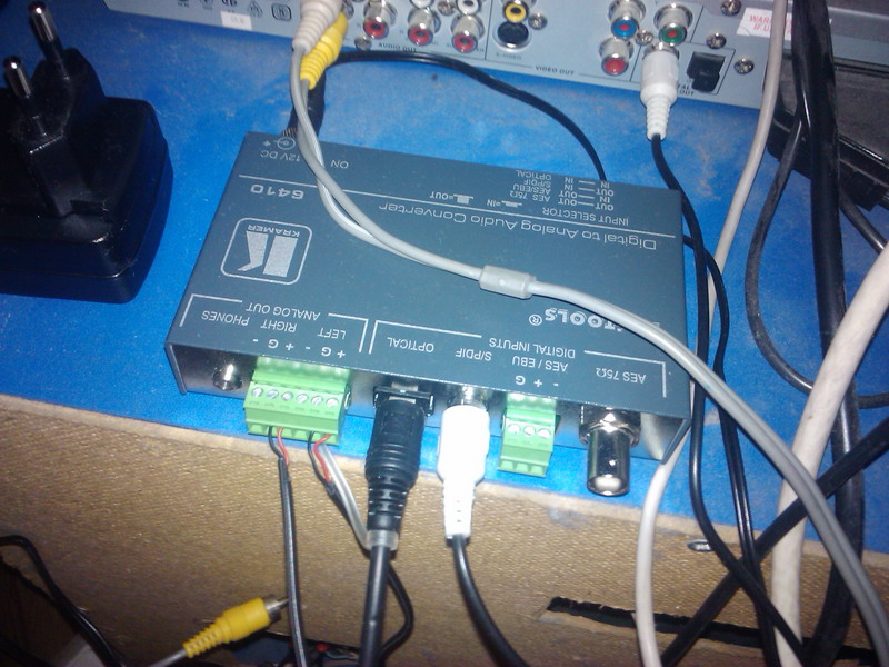

Пришёл оптический кабель. Провёл сегодня испытания звука, но не с компа, а с DVD и телевизора. Цифровые сигналы преобразовывались в "Крамере" и поступали на линейный вход старенького центра SONY. C DVD сигнал брал в 2-х видах декодированном и недекодированном. Мой вердикт, в недекодированном звук менее насыщенный, но более живой чем в декодированном. Завтра полезу демонтировать комп для очередного апгрейда.
