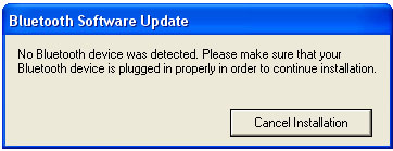

Старый 09.12.2006, 00:06   #3
Сообщение от TherealV Посмотреть сообщение
http://www.broadcom.com/products/bluetooth_update.php
- судя по всему драйвера widcomm можно получить м вполне легитимным путем... правда я сам не пробовал, поскольку моя система уже давно настроена и работает...
а надо было попробывать перед тем как выкладывать
это не дрова, а апдейт, при запуске скачаного экзешника выдает что устройство не найдено (у меня стоит какой-то noname адаптер и дрова widcom 5.0.1.2500
попробовал... это именно полноценные дрова, почитай, что там написано у них... просто они используют свой установочный файл, в котором прописаны только устройства, изначально комплектуемые их драйверами, поэтому твой noname девайс и не видит... впрочем как и мой а те дрова, на которые я давал ссылки выше, так же девайса не видят - "патчить" приходится...
