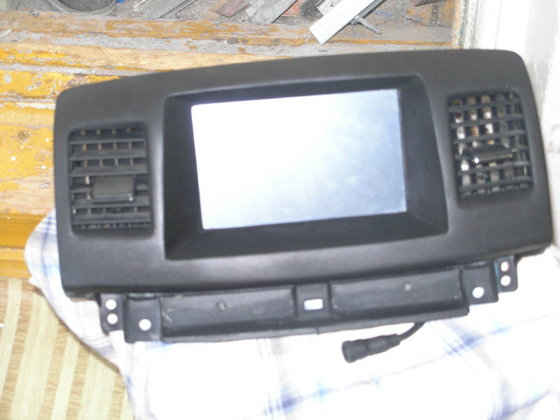

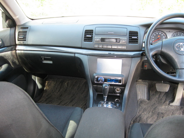

ну а теперь немного истории с картинками. Горд назад было принято решение об установке монитора, но хирургия отметалась на корню. Значит ставим моник в место для штатной магнитолы. Сделал но оказалось неудобно и хотелось переделать. И вот снова закипела работа

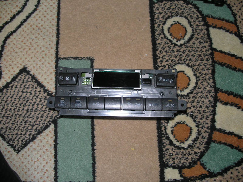

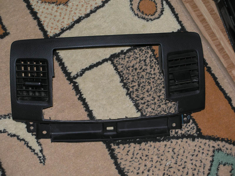

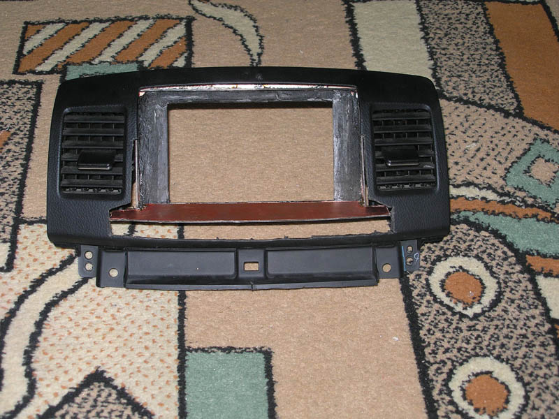

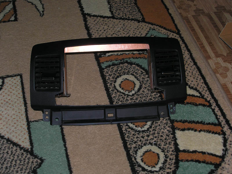

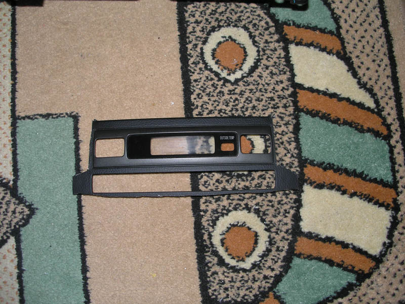

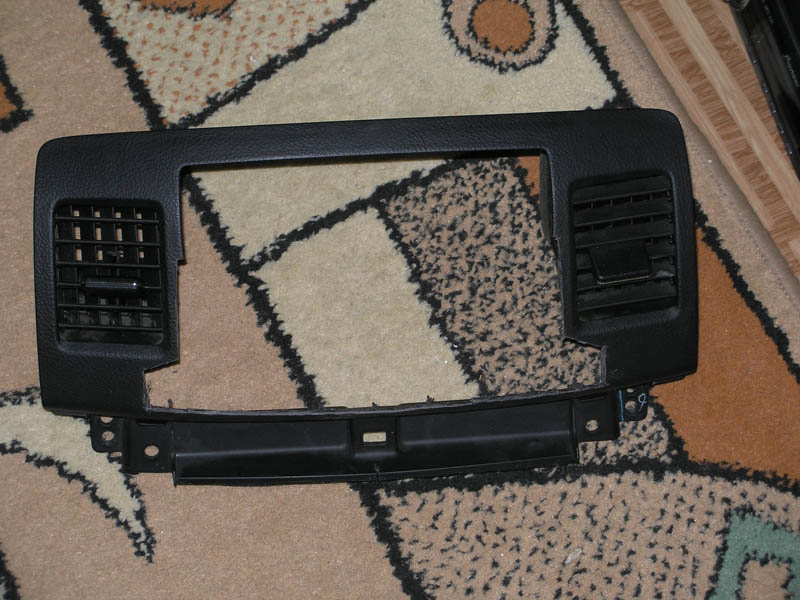

берем инструмент и фольгированный текстолит, достаем из машины панельку с воздуховодами и безжалостно вырезаем блок управления климатом

Название: P1010166 - копия.jpg

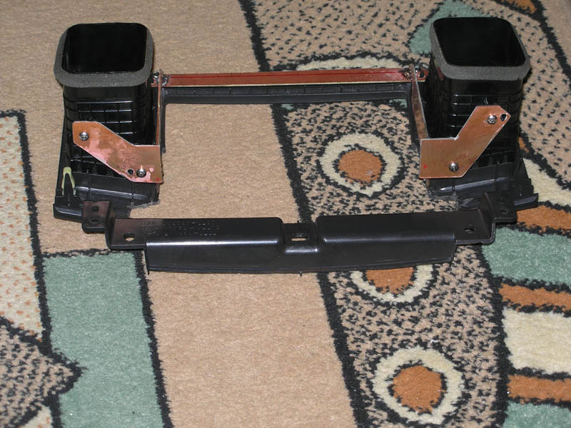

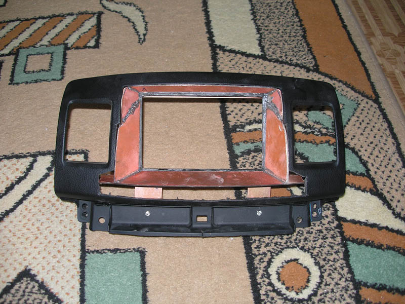

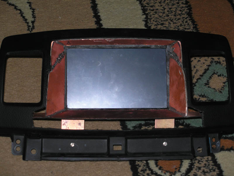

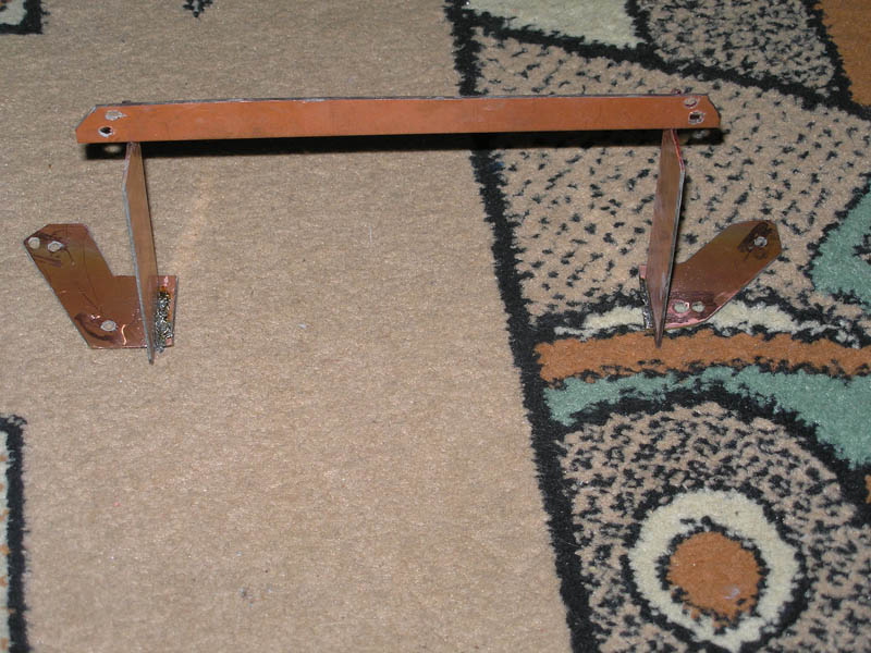

Дальше делаем скелет из тексталита для фиксации моника и крепим на нашу рамочку
Название: P1010156 - копия.jpg
ID:	17916   Нажмите на изображение для увеличения

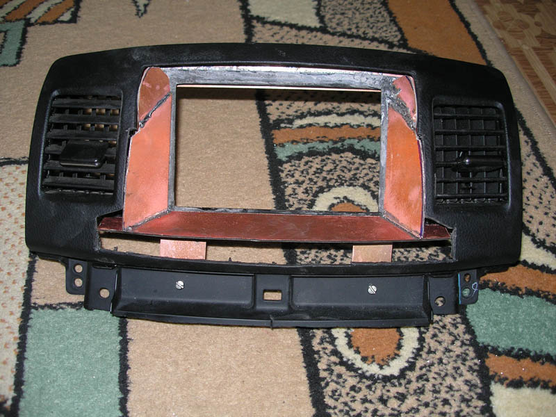

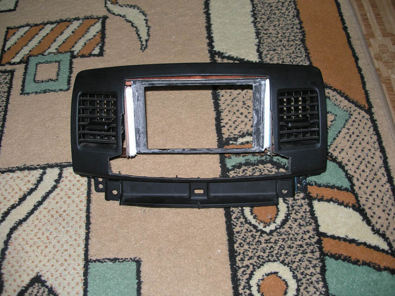

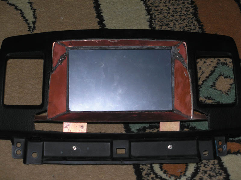

Затем разломав предыдущую панельку достаем рамочку от моника и временно фиксируем в нашем скелете (с возможностью корректировки)

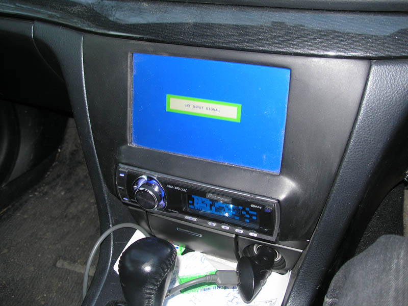

Примеряем моник

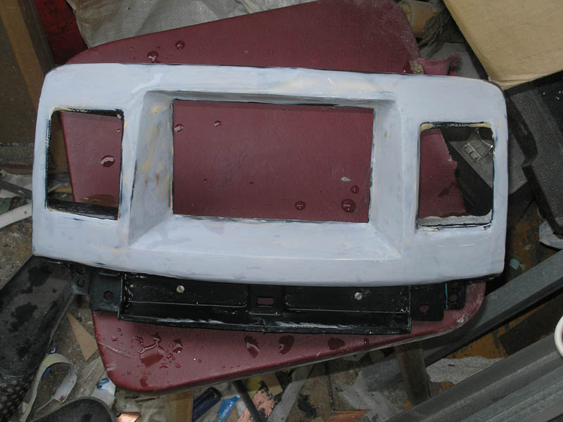

Дальше все это безобразие шпатлюем, шкурим, шпатлюем.....
вот как-то так

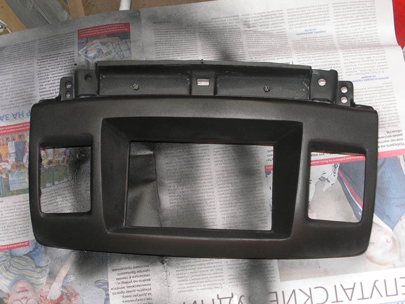

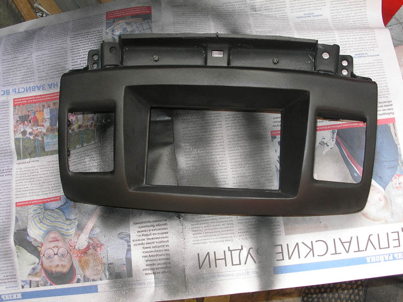

Затем начинаем красить, краска была выбрана черная, фактурная, для сокрытия косячков )

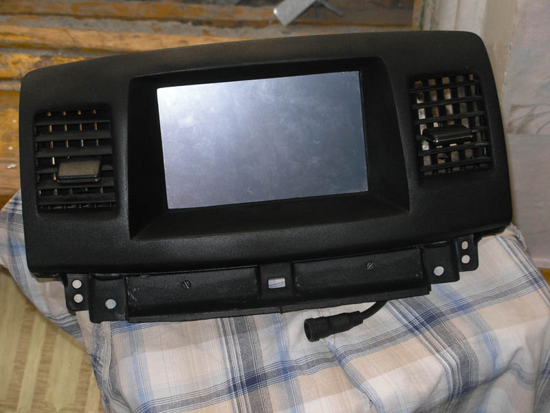

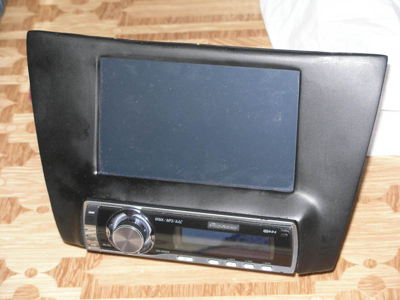

Далее снова примерка
