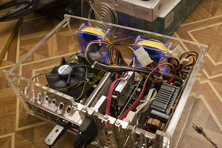

Сообщение от Serhy Посмотреть сообщение
расскажи пож. про температурный режим блока в твоей конфигурации,
не обращал внимания? и что больше греется (радиатор, два трансформатора).
У меня корпус сделан так что насквозь продувается двумя кулерами 80х80, воздух движется вдоль PCI слотов, в том числе и БП обдувается сквозным протоком воздуха.
