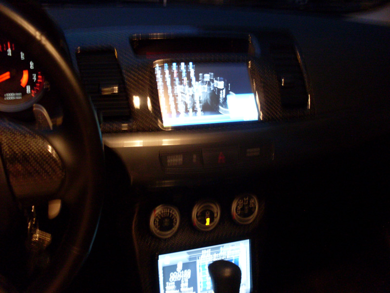

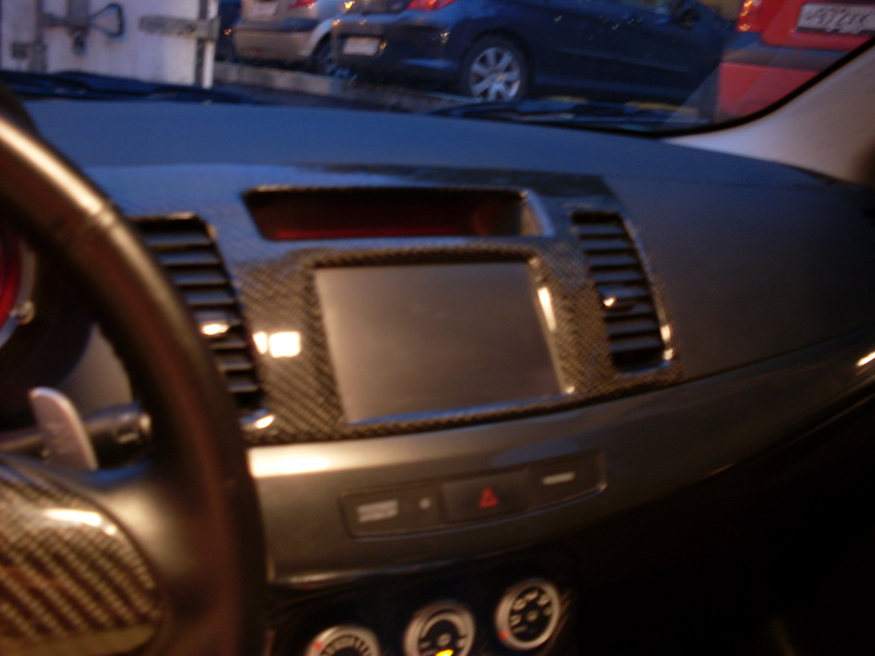

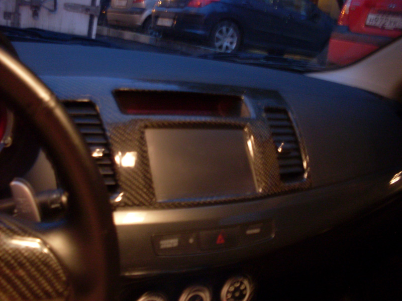

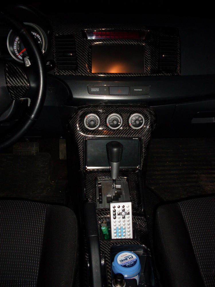

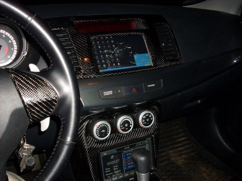

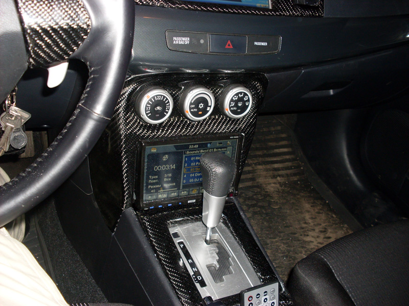

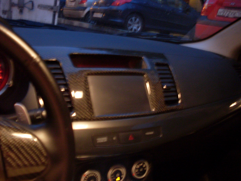

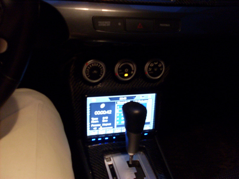

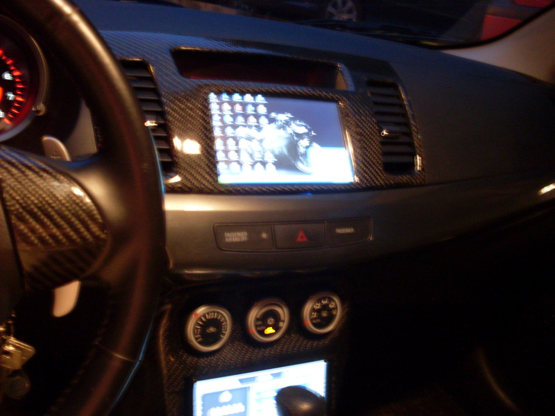

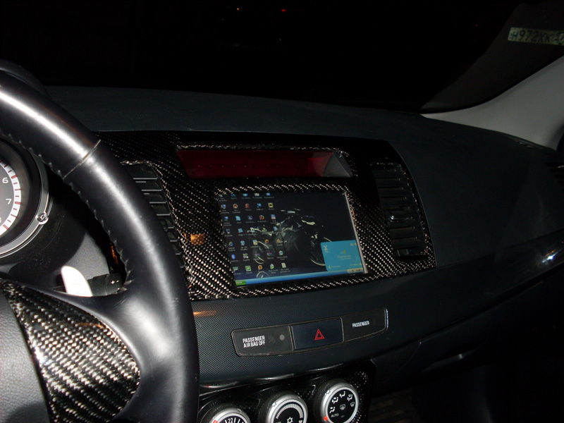

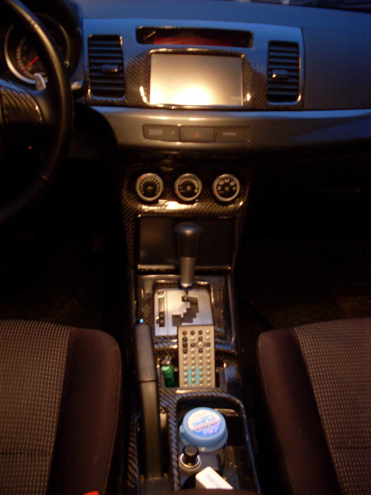

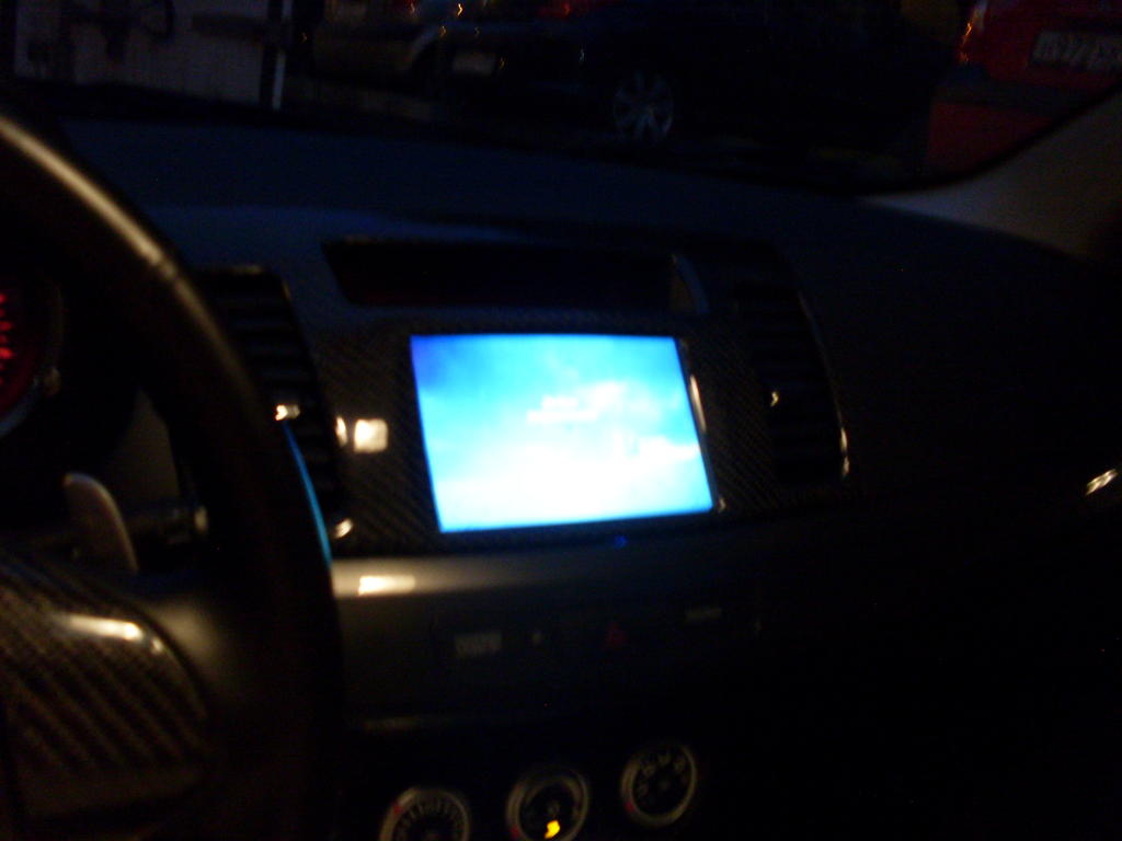

Это мой второй проект, первый не выкладывал, там была астра-Н. Сразу извиняюсь за фото - фоткал было темно и фотик - гумно редкостное потом как-нить на зеркалку сфоткаю. На самом деле получилось очень даже не плохо если смотреть вживую.
Из железяк: неттоп 3Q + питание 12В, монитор - prology pcm700, нет - Yota, внизу патифон Мистери (временно, нужно было под 2 дин кожух сделать, хочу туда поставить пионер 72-й), хирургия коснулась рамки, кожуха климата, накладки на КПП, подстаканников - вобщем то распилил к черту весь салон . Но оно того стоило!!! Да, кстати это не пленка под карбон - это карбон и есть. Со вспышкой получилось как-то по-металлический , на самом деле цвет как на размытых фотках

Могу только описать, что рамка изначально была оригинальная, и переделана под 7 дюймовый монитор, потом первый вариант был покрыт пленкой под карбон - не понравилось - переделал в карбон. Сам комп установлен непосредственно за монитором, т.к. размеры его позволяют.
Затем переделка коснулась кожуха с климатом, в первом варианте я вкрутил туда родную магнитолу (фоток не осталось) - потом решил попробовать засунуть туда 2 ДИН - вышло, причем очень даже неплохо. Кожух тоже покрыт углеволокном. Ниша, в которой находились прикуриватель и пепельница спилены, накладка на ручку КПП тоже карбон.
Центральный тоннель претерпел изменения по-минимуму - покрыл его углеволокном и перенес в него прикуриватель (т.к. в общем-то нужная вещь).
На все ушло 0,7 литра эпоксидной смолы-ламината, 0,2 литра смолы-базы, 1,5 баллона лака + куча времени , углеволокна примерно ушло 0,5 м2.
