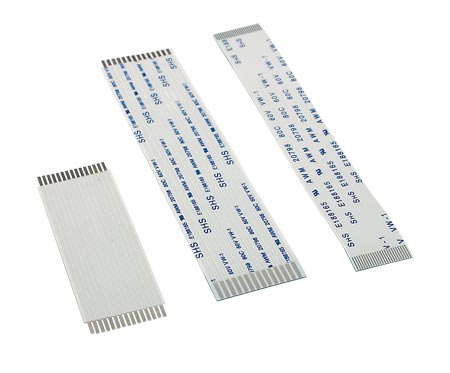

Еще вопрос мимо ходом... там из тачскрина выходит шлейф такого же типа.. но он очень короткий, надо его удлинить, но он не отсоединяется, т.е. нельзя один вытащить, друго вставить. Он как бы одно целое с тачскрином. Есть ли в продаже какие переходники/обжимки/соединители таких шлейфов, чтобы доУдлинить его таким же шлейфом? или спаять вместе два таких и делов то ?
И какое у них название у таких шлейфов офиц?

Переходников нет, но можно их соединить (спаять).

ч'орт. походу дела я не найду их в продаже в нашей дыре... тока что из магазина, грят тока под заказ из Московии и то врядли.
знакомый подсказал на эту тему провота МГТФ либои шлейф, который для IDE/дисковода идет.
что думаете?

Сообщение от Except Посмотреть сообщение
.....шлейф, который для IDE/дисковода идет.
что думаете?
Ну, какое-то время он на морозе прослужит. Мож зиму, мож две.
А плоские шлейфы наверняка можно нарыть в мастерских по ремонту DVD, TV и прочей бытовой техники.
З.Ы. Это про "подвижные" провода. Тачу пофиг, хоть проволкой соединяй.

Пустить от тача МГТФ - вполне рабочий вариант, ИМХО (если 4-5 проводов). Сечение взять поменьше, и расположить так, чтобы не мешали друг другу сгибаться (не жгутом, и не параллельно в плоскости поперек линии сгиба).
