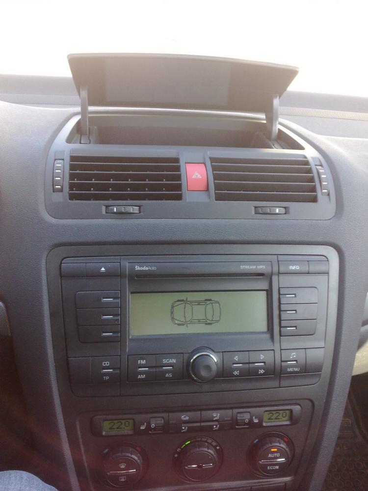

Итак все началось с того что мне захотелось поставить навигацию в авто. Родная навигация + DVD проигрыватель тянет от 600 евро БУ и карт для Украины нормальных нет.
В итоге был обращен взор на кетайцев (Магнитола+DVD+навигация на Win Ce) с дизайном под оригинальную навигацию. Но кетайцы оказались глючными плюс у меня в авто стоит мультируль для управления магнитолой, штатный парктроник с выводом на магнитолу и показания климата тоже выводяться на магнитолу (все передается по CAN шине), а кетайцы умеют по CAN шине работать только с кнопками руля. Ну и цена от 500 у.е. если заказывать в кетае или от 700 у.е. если покупать у нас.
Пока изучал кетайцев нашел несколько предложений от кетайцев в которых вместо WIN CE стояла WIN XP но цена девайса от 1000 у.е.
Так и родилась идея сделать комп в авто.
В итоге магнитолу решил не трогать, а монитор поставить в открывающийся ящик по центру торпеды.

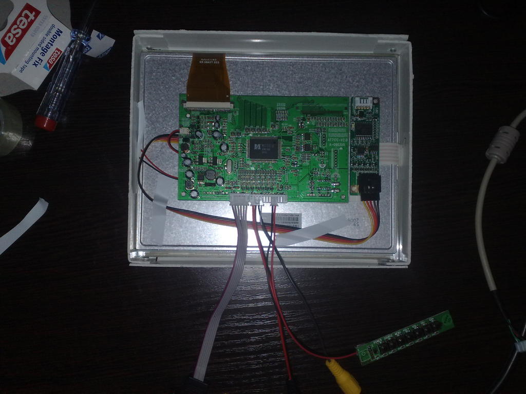

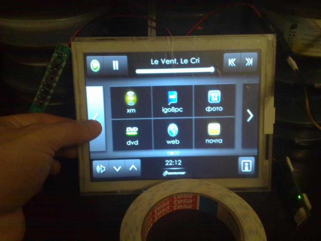

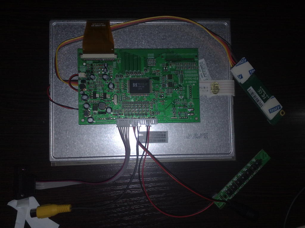

Цена на монитор лилипут от 300 у.е. для меня слегка большая посему обратил свой взор на матрицы без корпуса.
По размерам болше подходила 7 дюймов, получалось что верх матрицы оканчивается возле верха крышки открытого ящичка.
В итоге можно было сделать как стационарное решение, так и выдвижное решение. Матрица по размерам помещается в ящик и ящик закрывается.
Но матрица 16 на 9 и ее разрешение 800 на 480 а планировалось использовать центрифугу 3, у которой кнопки управления отъедают кусок экрана. В итоге взор был обращен еще и на матрицу 8 дюймов
Но в итоге все же решил брать 7-ку как более компактное решение.
Но как назло для 7-х матриц не было контроллеров и в итоге была куплена 8-ка + контроллер + тачскрин + контроллер

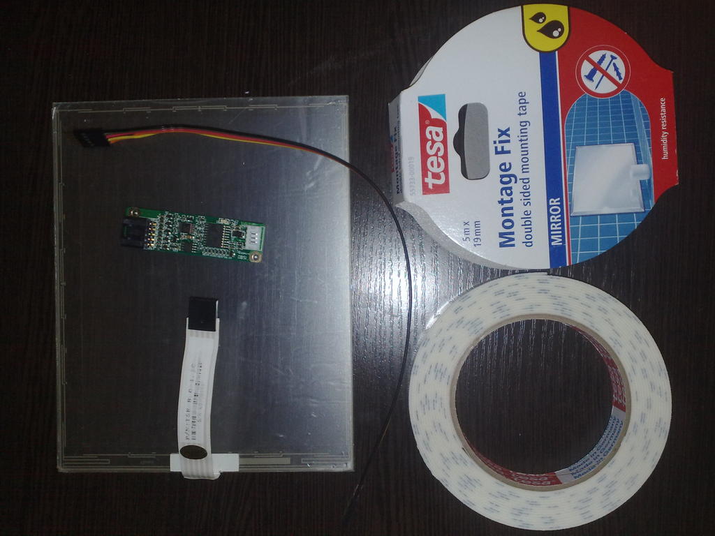

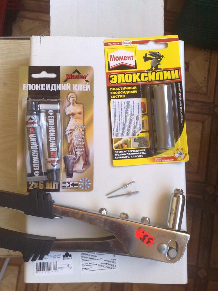

Для крепежа матрицы и тачскрина был куплен двухсторонний скотч, для приклеивания зеркал (клеит стекло, метал, керамику, пластик). Его особенность - возможность эксплуатации при температурах от -30 до +90, а также устойчивость к влаге. Цена 6 у.е.
Для изготовления корпуса был преобретен кусок воздуховода за 5 у.е.
А также эпоксидный клей, клепки, и эпоксидный пластелин.

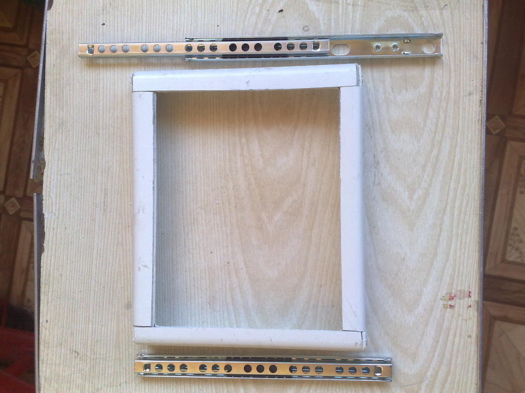

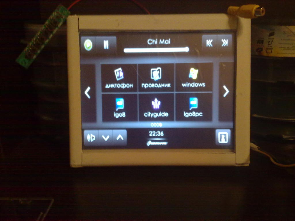

Из воздуховода вырезаны элементы корпуса, скреплены клепками и проклены клеем. Также приобрел выдвижные полозья.
Приклеил тачскрин к матрице при помощи двухстороннего скоча, а также при помощи него же приклеил контроллеры к матрице.
Ну и провел примерку в корпус.

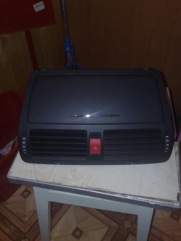

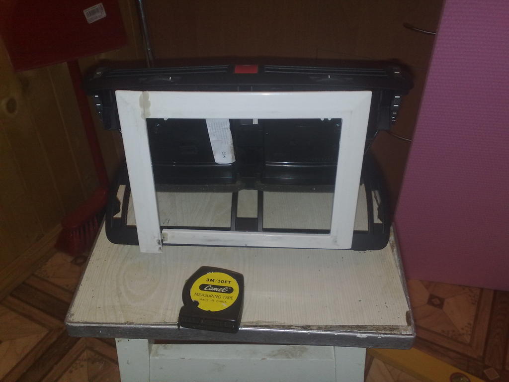

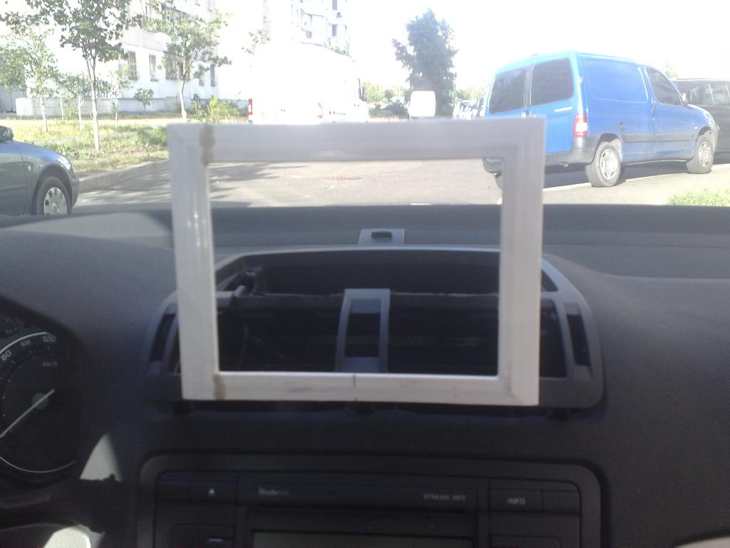

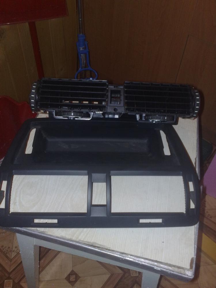

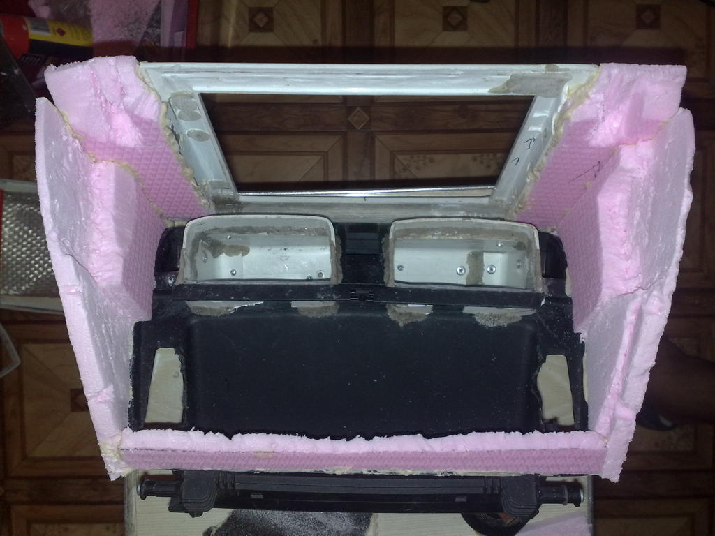

Достал воздуховоды с ящичком на разборке... осталось их вымыть от грязи и пыли и можно мозговать дальше...
Воздуховоды были отделены от ящичка, у ящичка была снята крышка и стал вопрос о ровной рамке для монитора.
В Эпицентре наткнулся на лючек для водопроводных кранов. Его проем четко по высоте совпадал с видимой областью экрана. По длине - был чуть длинее что было исправлено ножевкой и приклеено эпоксидным пластилином. Тем же пластилином рамка приклеена к корпусу ящичка.
Но так как воздуховоды все же хотелось сохранить, принял решение их вывести на верх корпуса монитора... В итоге пришлось купить на разборке еще один ящичек. Ох и навызванивался я разборок пока его нашел...
Ну и первая примерка в авто... Тут было важно угадать, так чтобы рамка была четко вертикально.

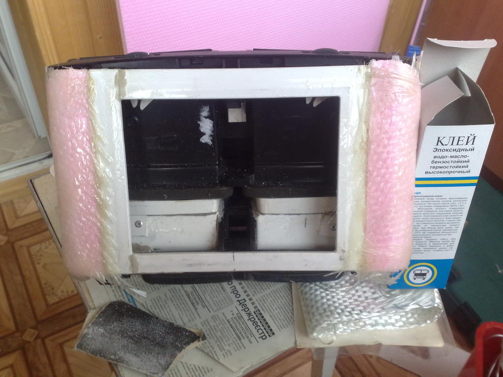

При помощи кусочков пластика и эпоксидного пластелина Момент эпоксилин воздуховоды были развернуты наверх. Все стыки и щели замазанны пластелином Момент и холодной сваркой (дешевле но хуже по качеству). Работал в медецинских перчатках. холодная сварка жутко к ним прилипает.
Был куплен лист экструдированного пенополистирола толщиной 20мм. Из него сделаны стенки корпуса и приклеины к корпусу клеем Момент Монтаж универсальный.

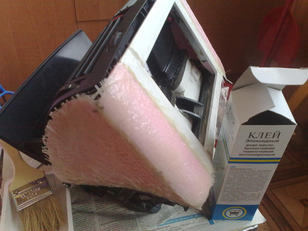

Вчера вечером было немного времени и как результат покрыл корпус слоем стеклоткани с эпоксидным клеем.
Как я уже писал я купил 0.5 литра. А хватило с головой 100 мл. Теперь осталось отшлифовать и покрыть слоем шпатлефки. попробую сделать шпатлефку на основе эпоксидного клея с цементом. Вот только цемента дома нет, а продают его мешками... а мне нужно 100 грамм.
стеклоткань на фотке ниже пропитывал клеем на кусочке пластика при помощи кисточки. (лучше делать это на стекле, к нему не пристает эпоксидка, но стекла не было.)
Потом хорошо пропитанную ткань укладывал на пенополистирол и еще добавлял клея и еще полоски стеклоткани где было мало. На утро все затвердело и получился настоящий пластик.
