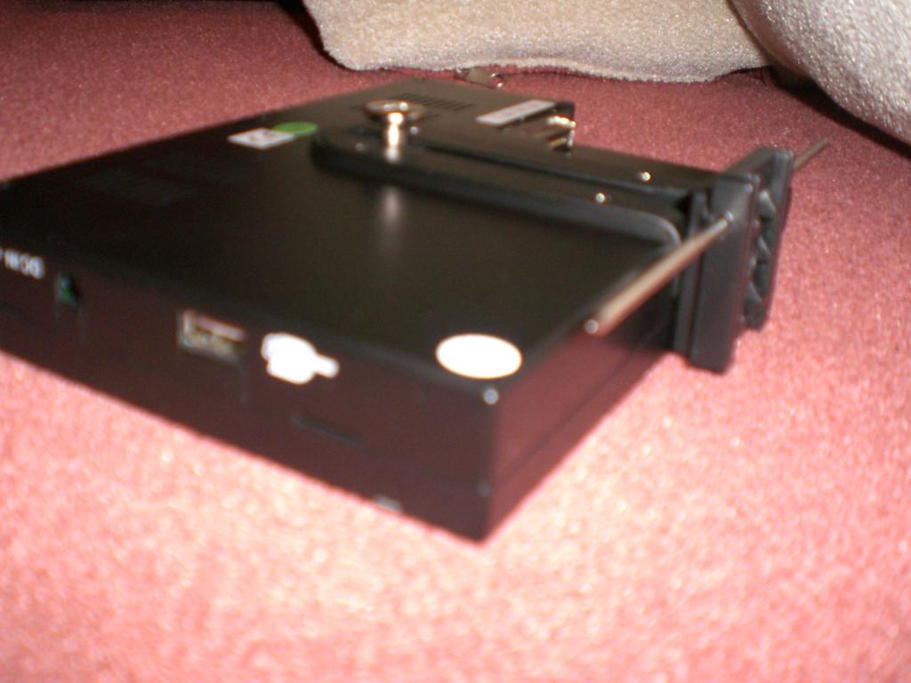

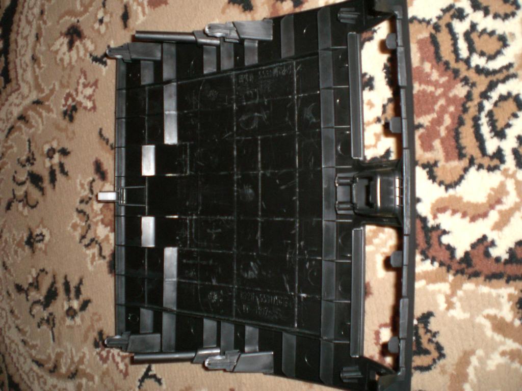

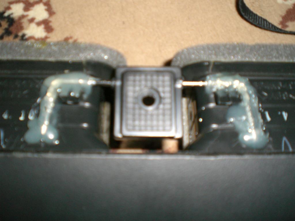

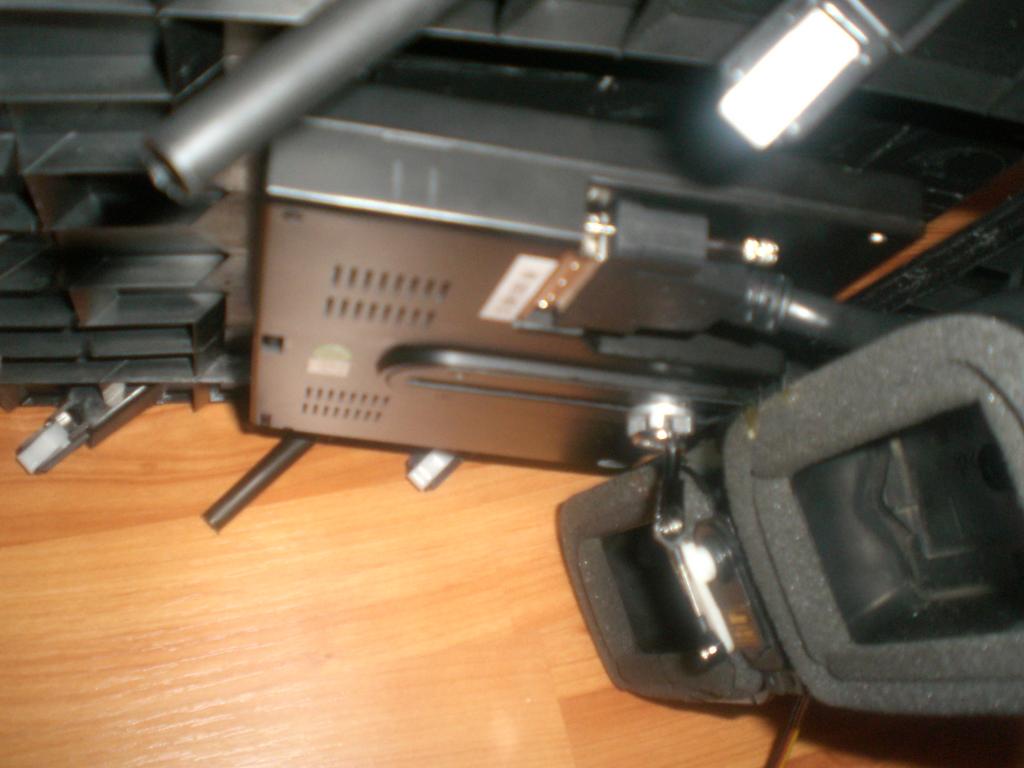

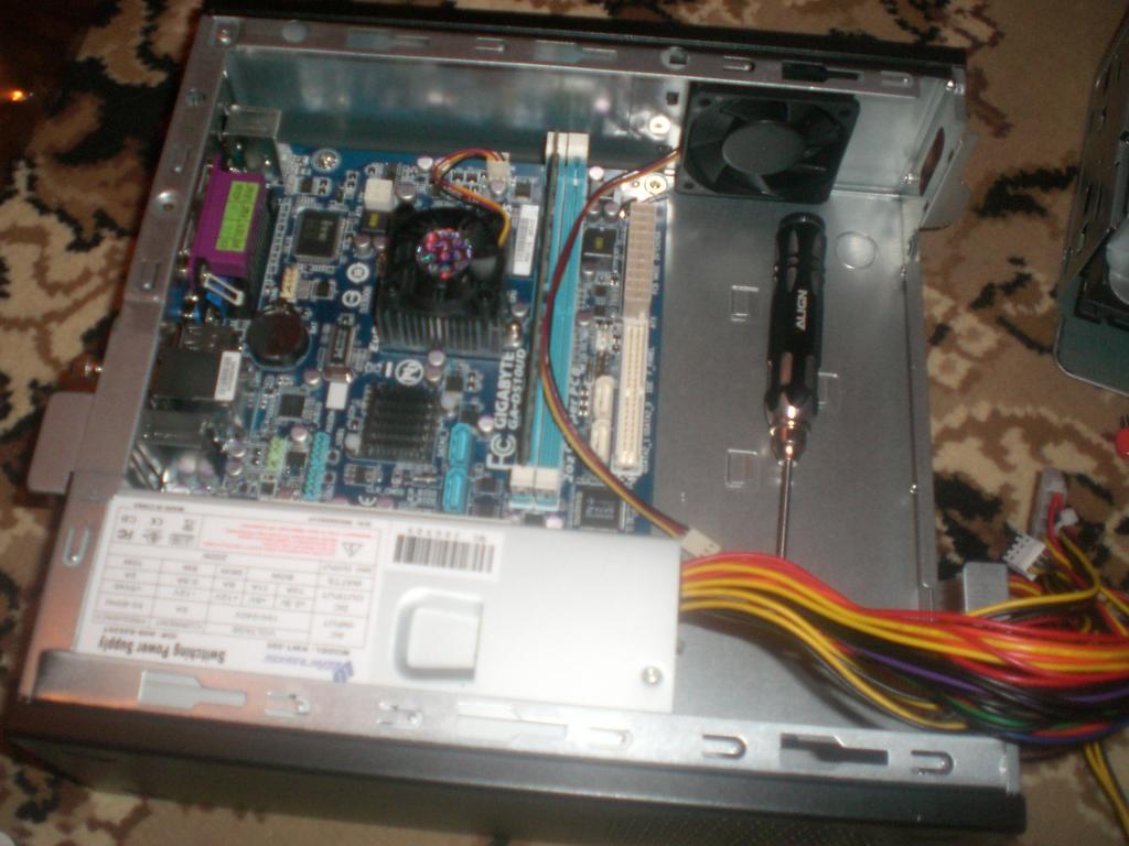

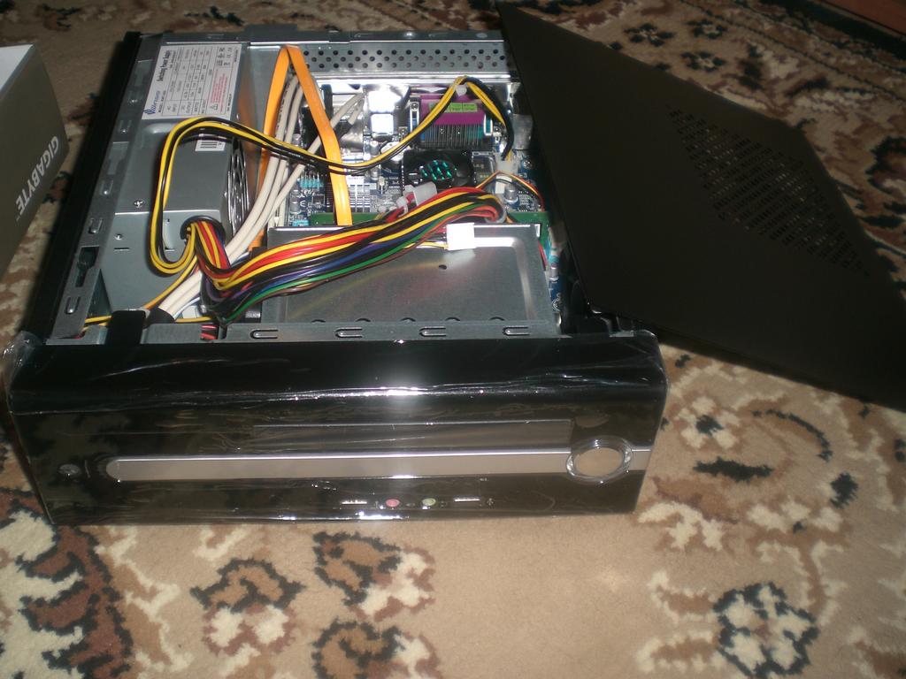

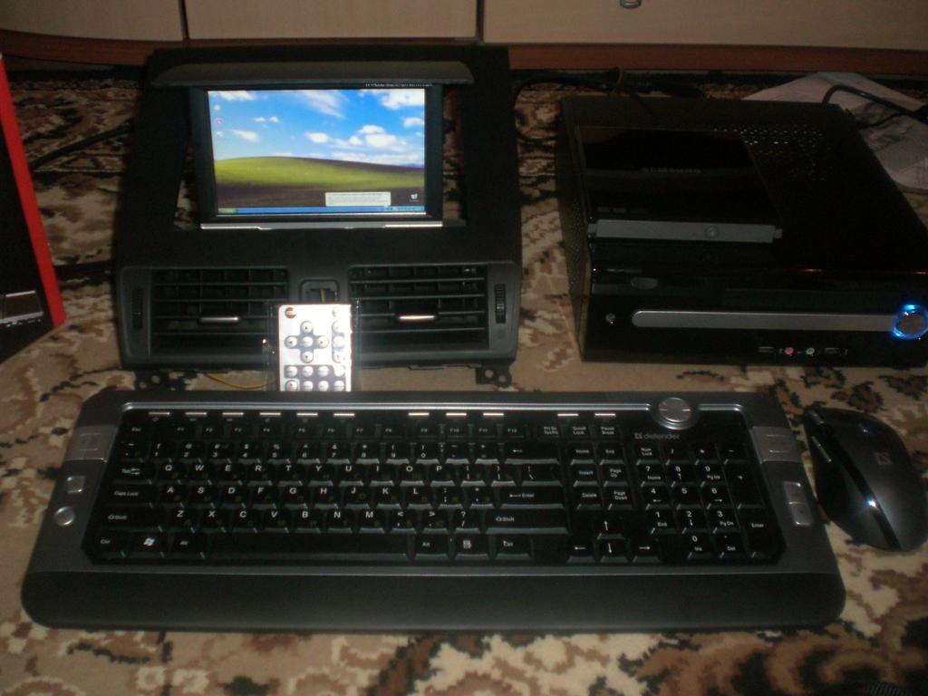

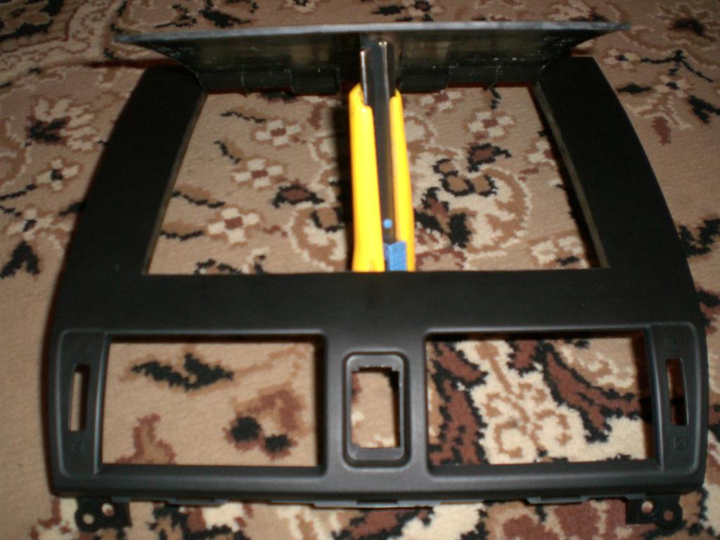

Вот, почитав разные проекты, наконец решился на установку PC себе в автомобиль.
Главной целью было скрыть компьютер от пионеров...
Машину для такого эксперимента решил взять - MAZDA 3....

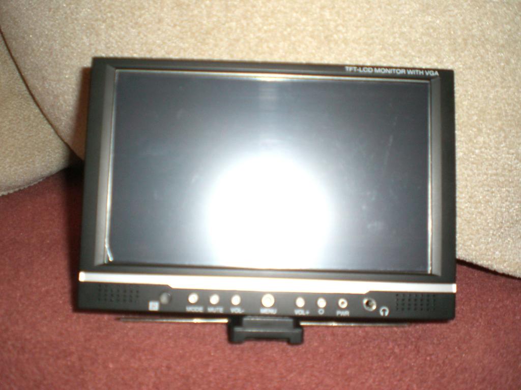

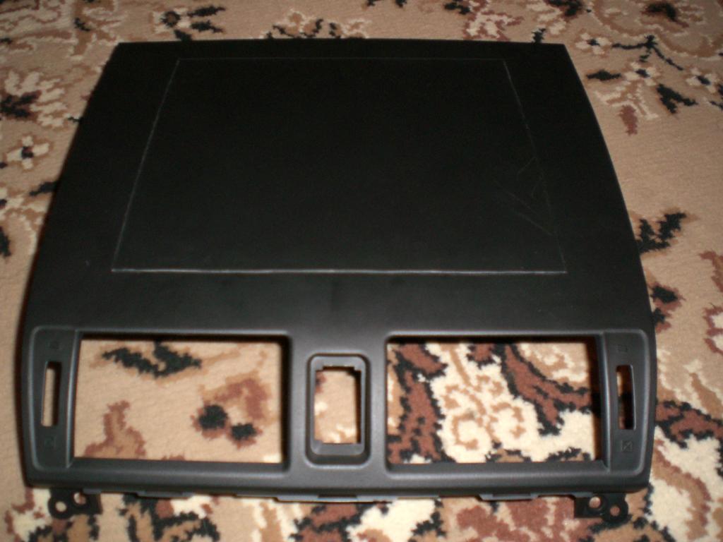

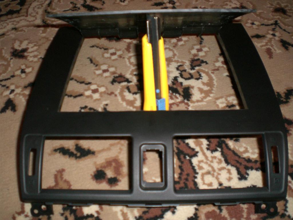

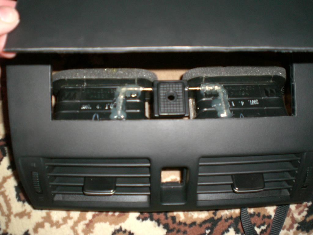

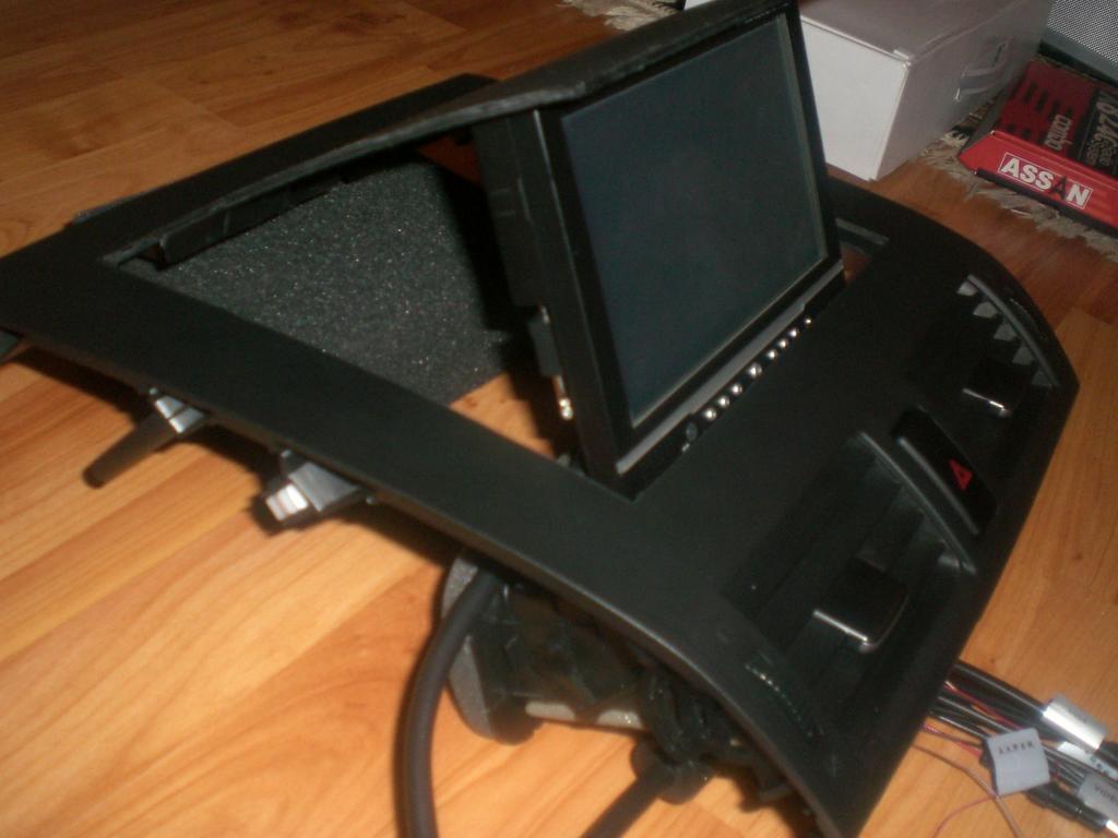

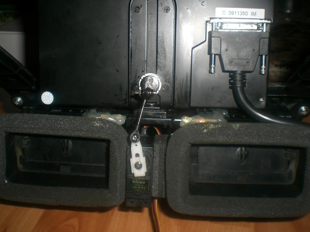

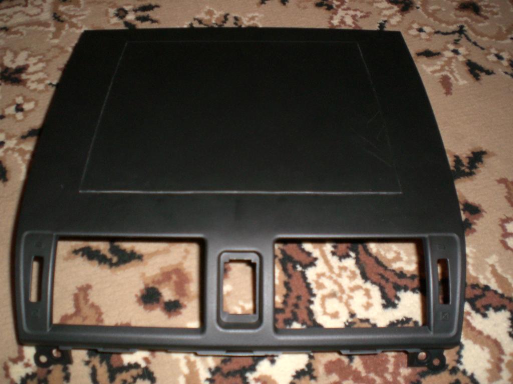

Сначала снял центральную часть торпеды автомобиля и вырезал ножом крышку, откуда будет выезжать монитор.

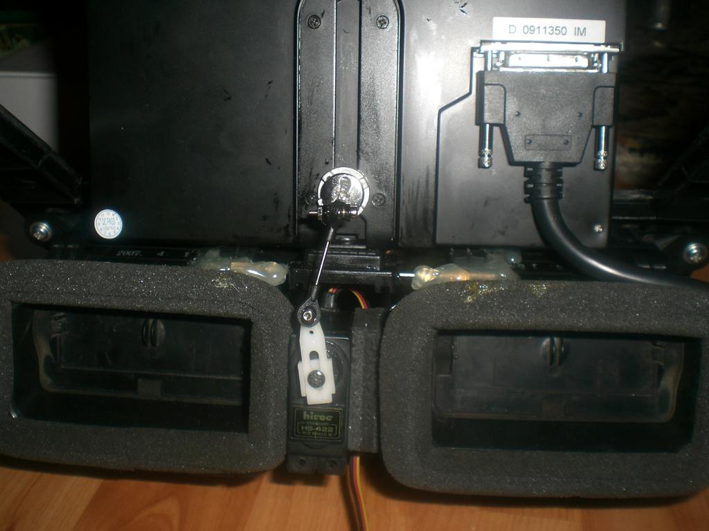

Потом был взят вот такой монитор 7" с сенсорным экраном

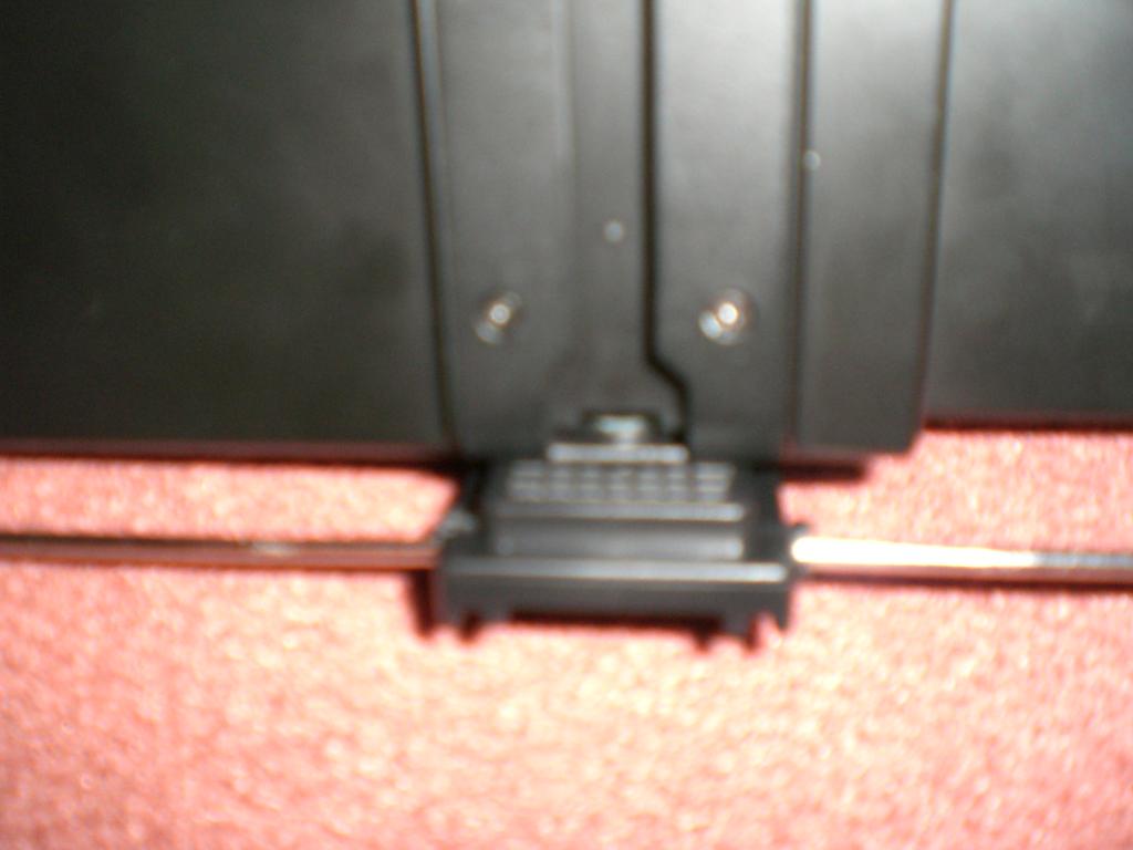

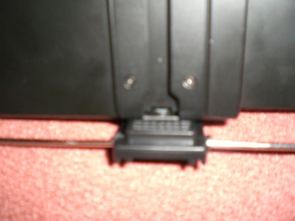

Было сделано крепление монитора

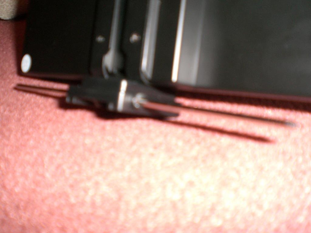

Это крепление было приклеено на воздуховоды

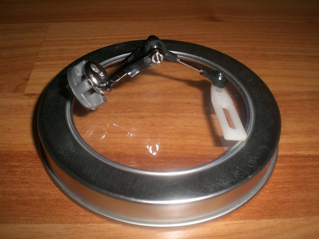

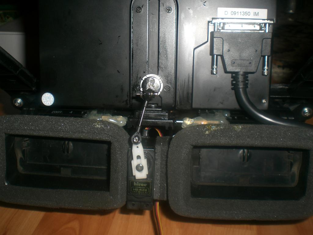

Далее..... механизм для толкания монитора....
...и все в сборе с сервоприводом...

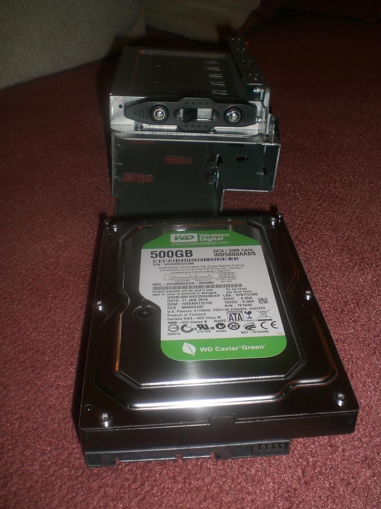

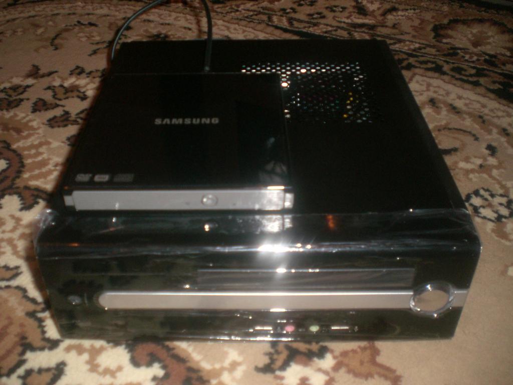

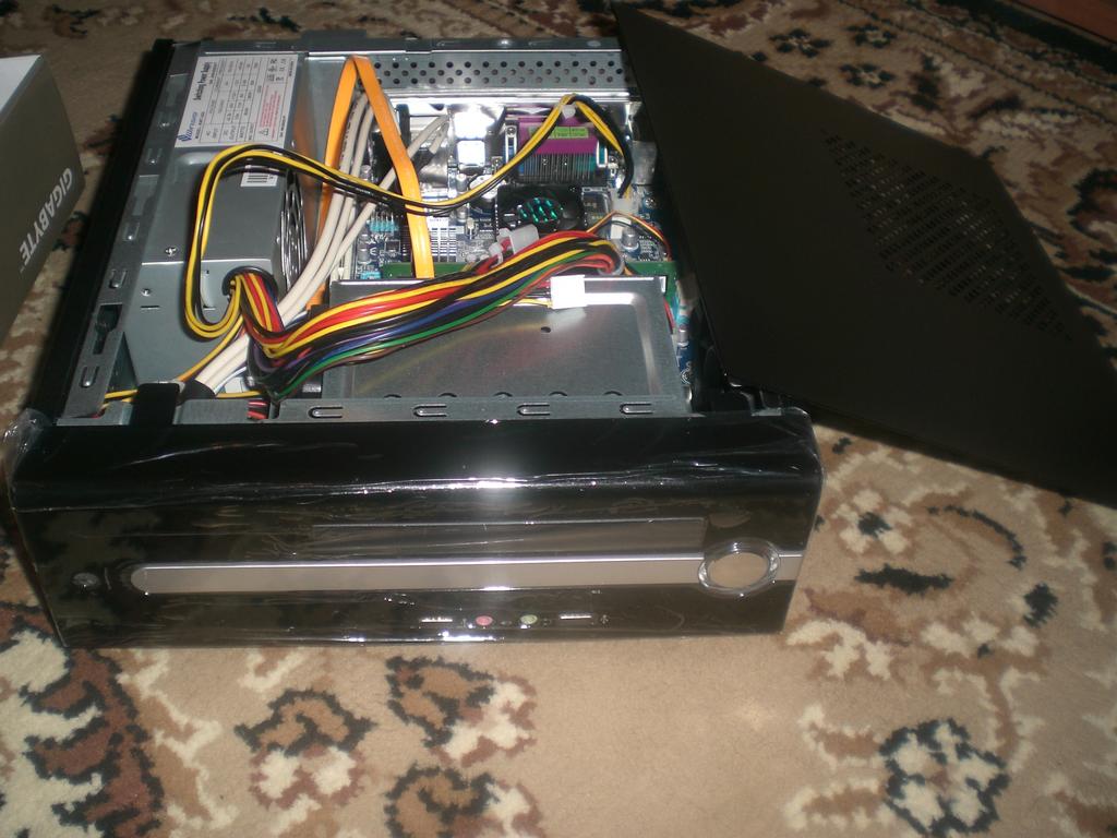

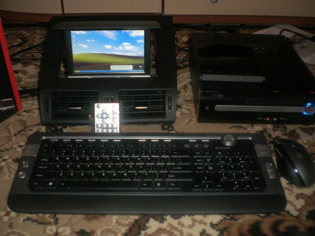

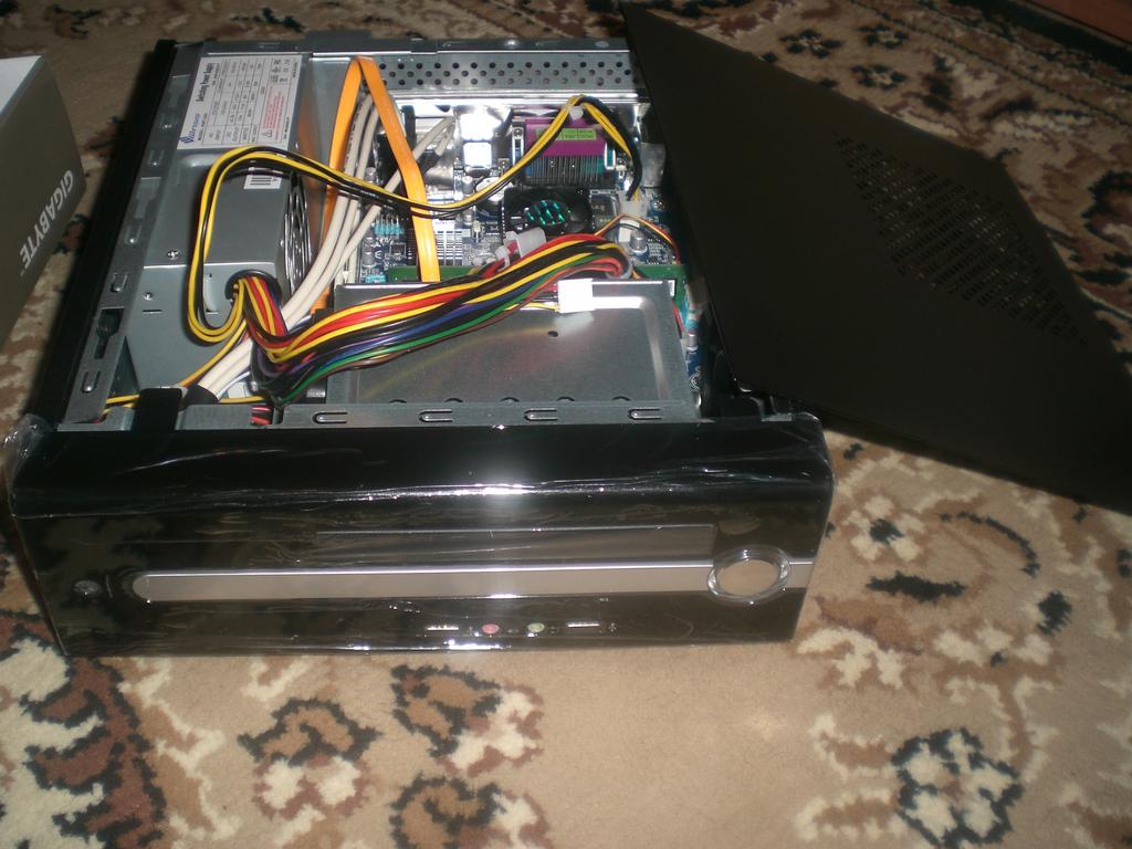

Приобрел корпус MINI ITX - Winsis WI-10;
Материнская плата - Giga-Byte GA-D510UD <Atom D510, Intel NM10, 2*DDR2, PCI, SVGA, GB Lan, mini-ITX, Retail;
Жесткий диск 500 Gb Western Digital WD5000AADS Caviar Green, SATA II <IntelliPower, 32Mb>;

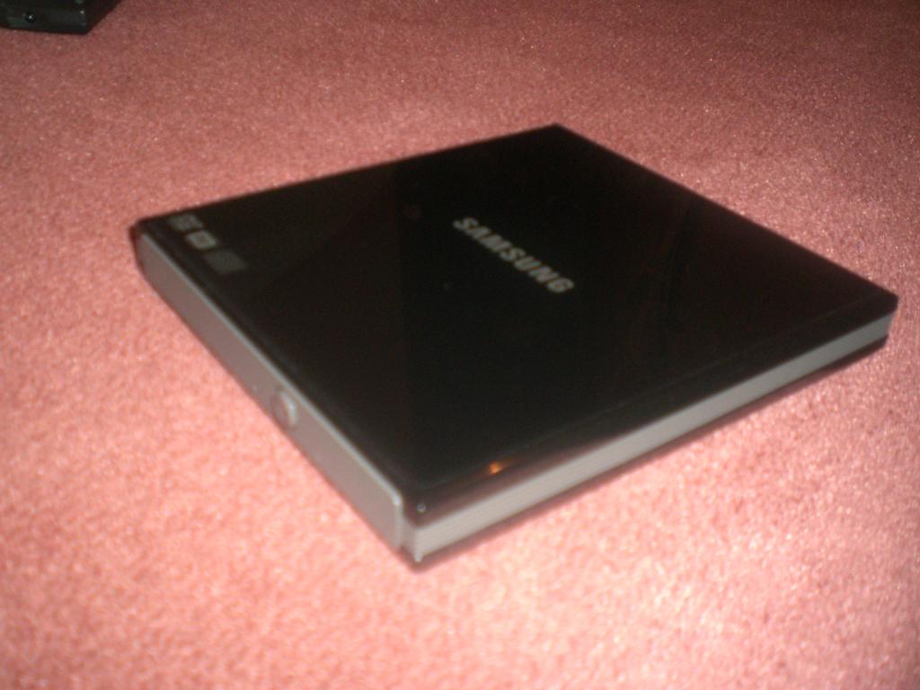

Внешний оптич. накопитель, питающийся от 2-х USB - DVD±RW Samsung SE-S084C/USBS Slim Black <SuperMulti, USB 2.0, Retail>
и конечно же оперативная память 2Gb DDR2 Kingston
Проект еще не закончен...

Вопрос сразу:
Кабель к монитору на морозе задубеет однозначно, что не даст подняться/опуститься монитору. Как это будет решено?

как решено управление сервоприводом?

Сообщение от CyberSubaru Посмотреть сообщение
Зачет!
Вопрос сразу:
Сам кабель сильно гнуться не будет. Он будет идти сбоку чтобы сильно не перегибался.
На морозе проверить пока не удалось, но в крайнем случае поменяем сервопривод на более мощный. Пока поставил какой был у меня в запасе - ради эксперимента.

Пока управление сервоприводом не решено, находиться в разработке.

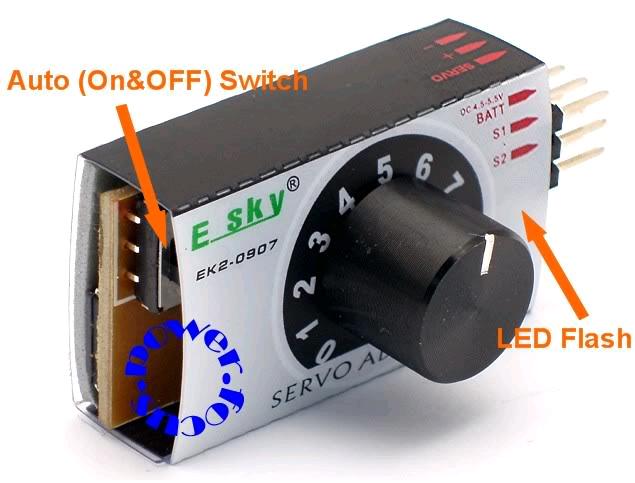

Планирую врезать в переднюю панель Серво тестер, который будет подключен к сервоприводу. Сам тестер пока летит из Китая.
http://pccar.ru/attachment.php?attac...1&d=1274121135
Как только придет, сразу сделаю и выложу информацию, что получилось.

а ну понятно у мну есть сервотестер но я решил это как то не прикольно ручку крутить

Я пока более простого решения не нашел. Ручкой можно настроить угол монитора.
Если есть мысли, как сделать по другому, то поделитесь. Буду очень признателен.

Я сделал на концевых переключателях и вырвал мозги с сервы.
И поставил переключатель 6-ти контактный на 2 положения(верх низ нетралка)
