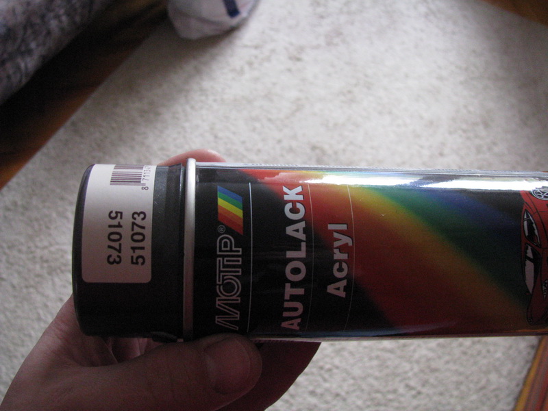

Цвет краски очень близкий к оригинальной краске панели.Нажмите на изображение для увеличения

Я в прошлом году весь пластик пустил под черный лак - очень красиво на мой взгляд.
так что красить буду в черный лак опять
